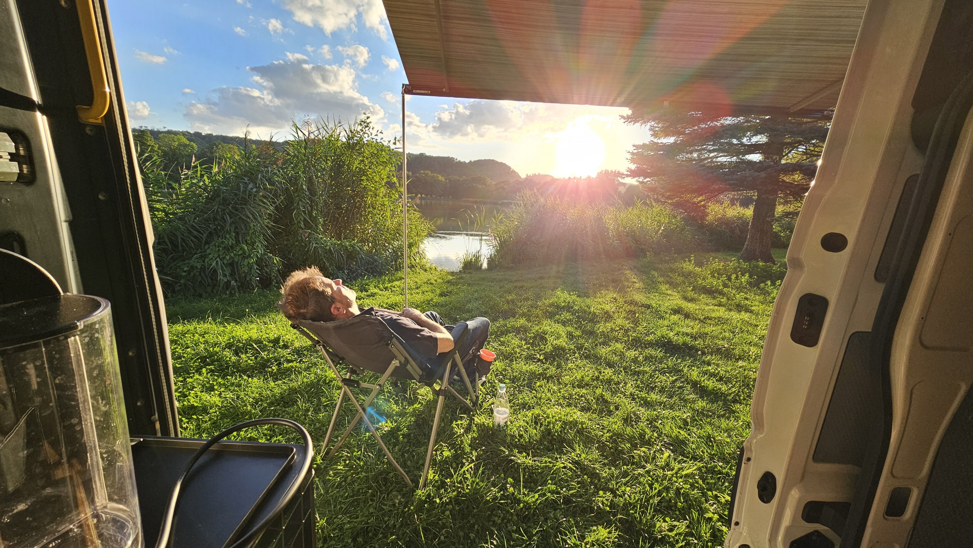

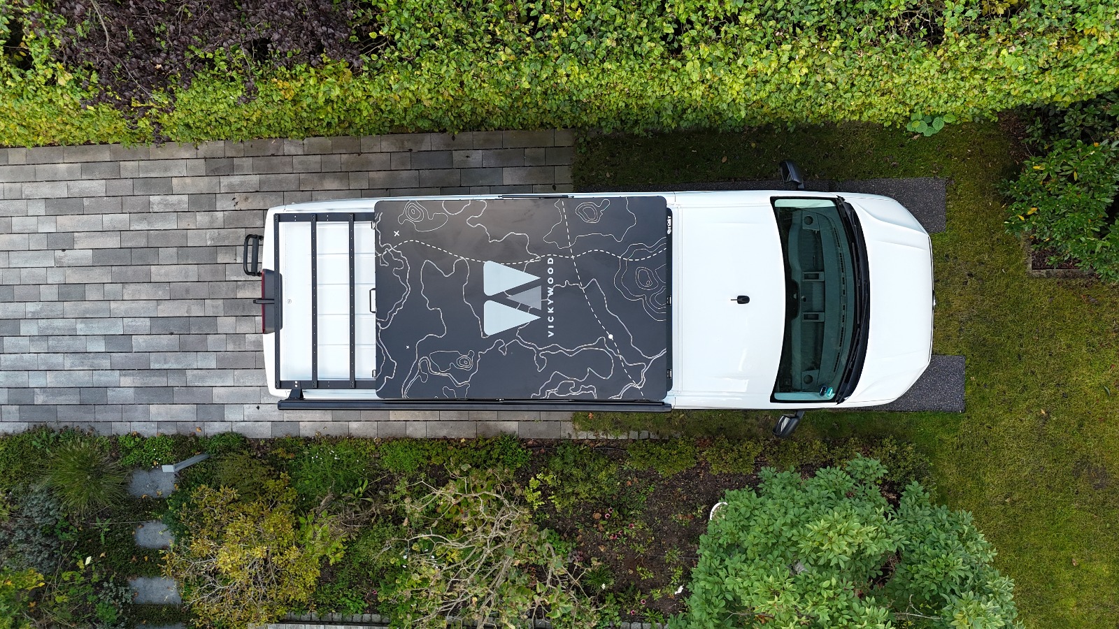

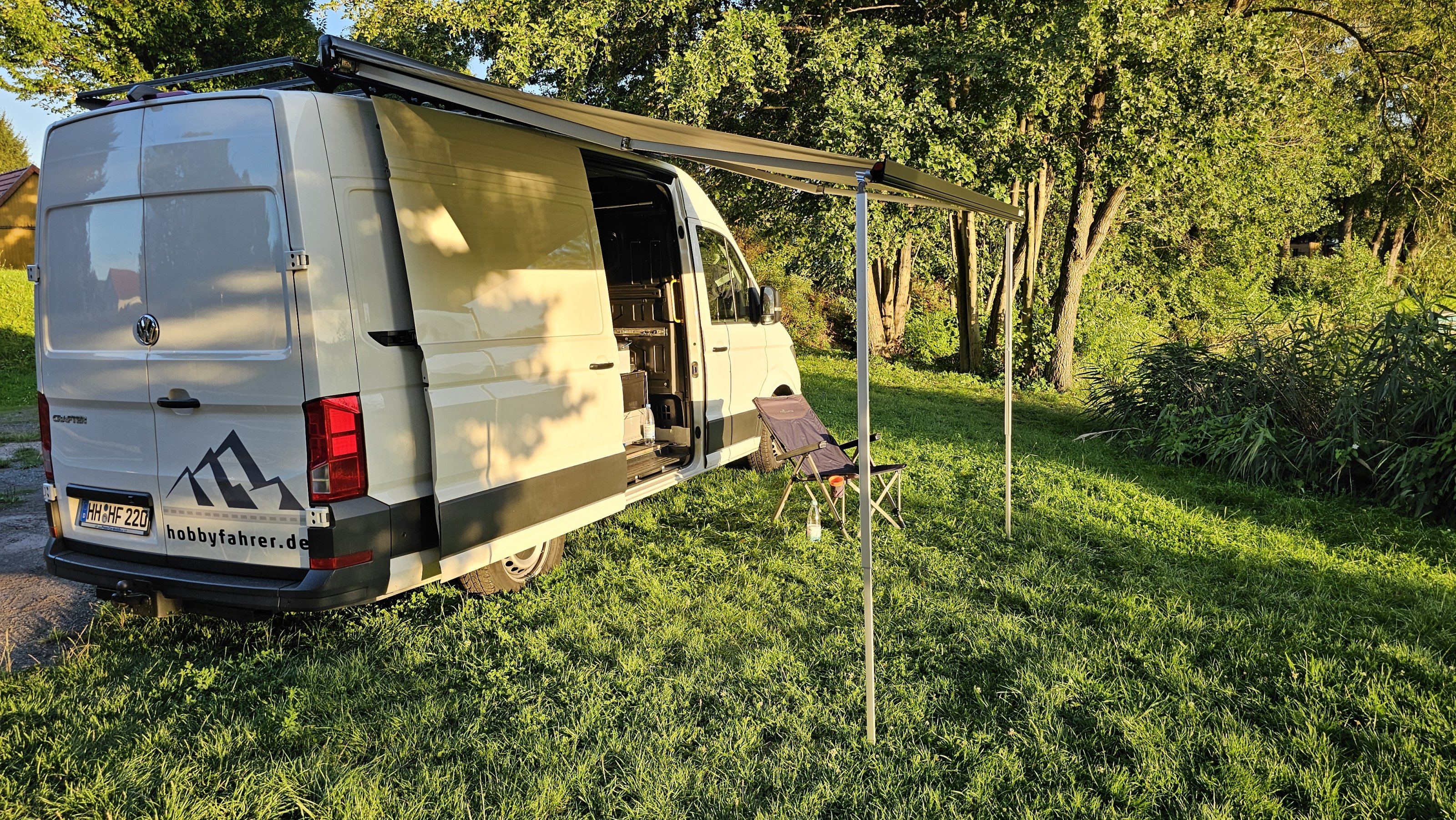

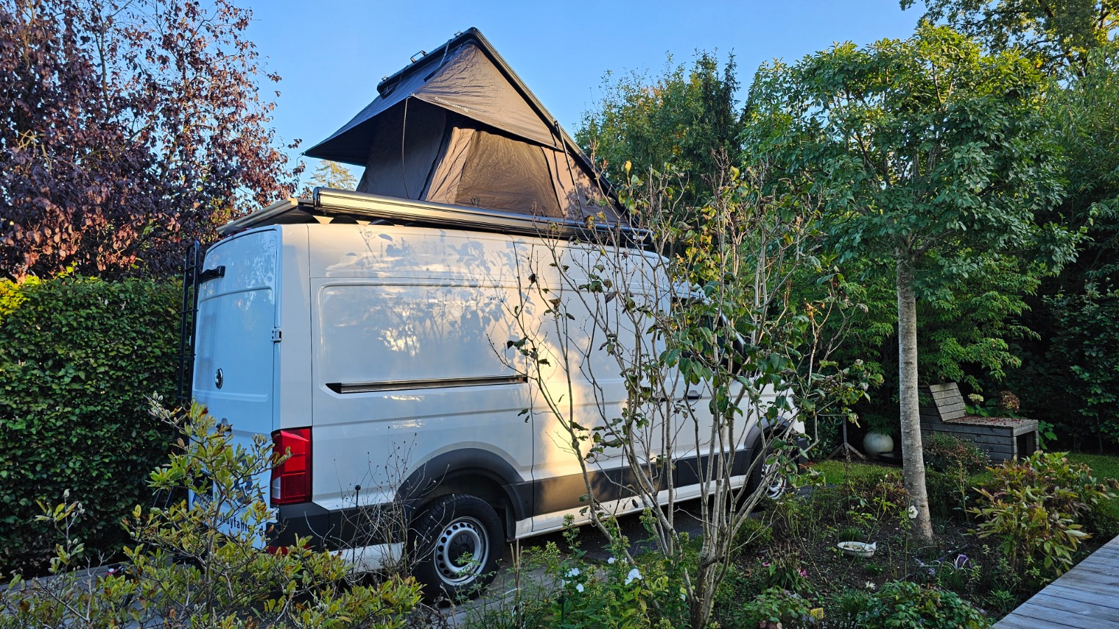

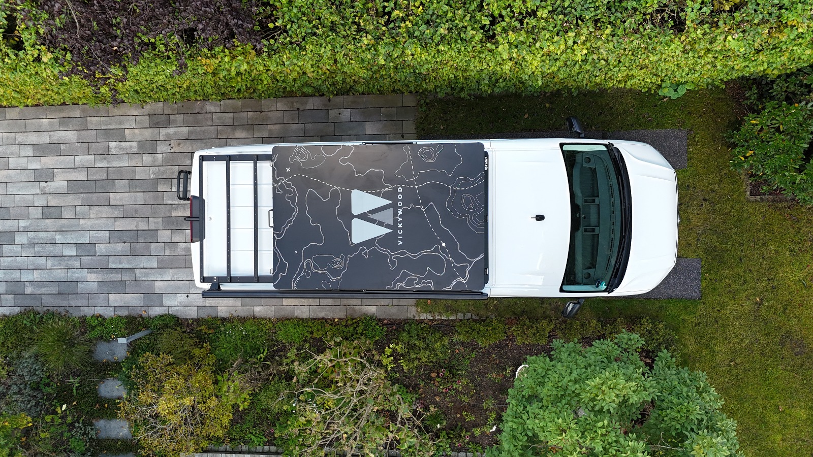

Der Monolog geht weiter.

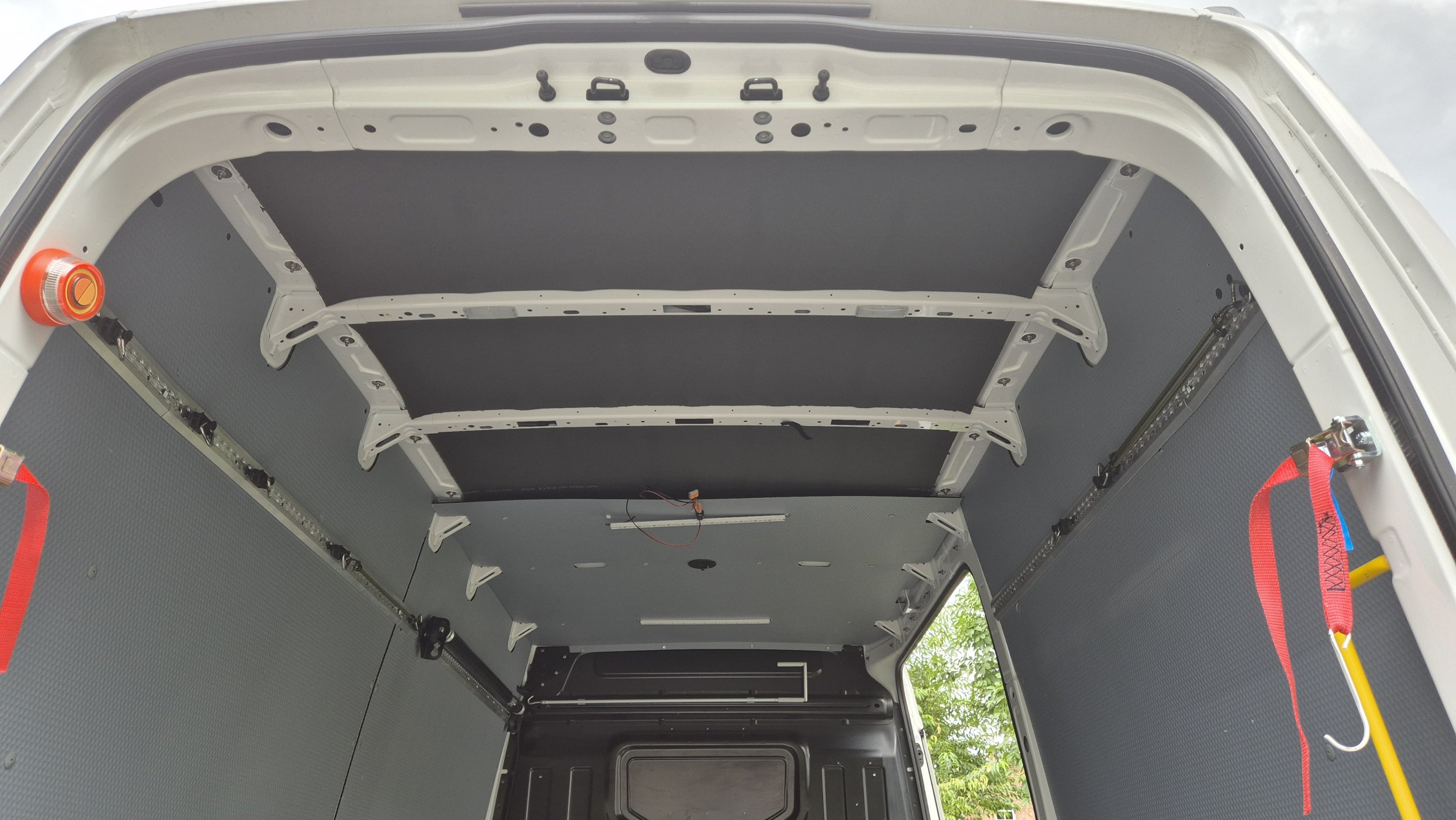

Habe mich nun doch entschieden, die großen Flächen zu Dämmen aber nur zu Reduzierung der Geräusche. Dach ist erledigt.
Heute geht es auf die erste Fahrt in die Rhön.

Ja wie geil is das denn geworden :rocker:

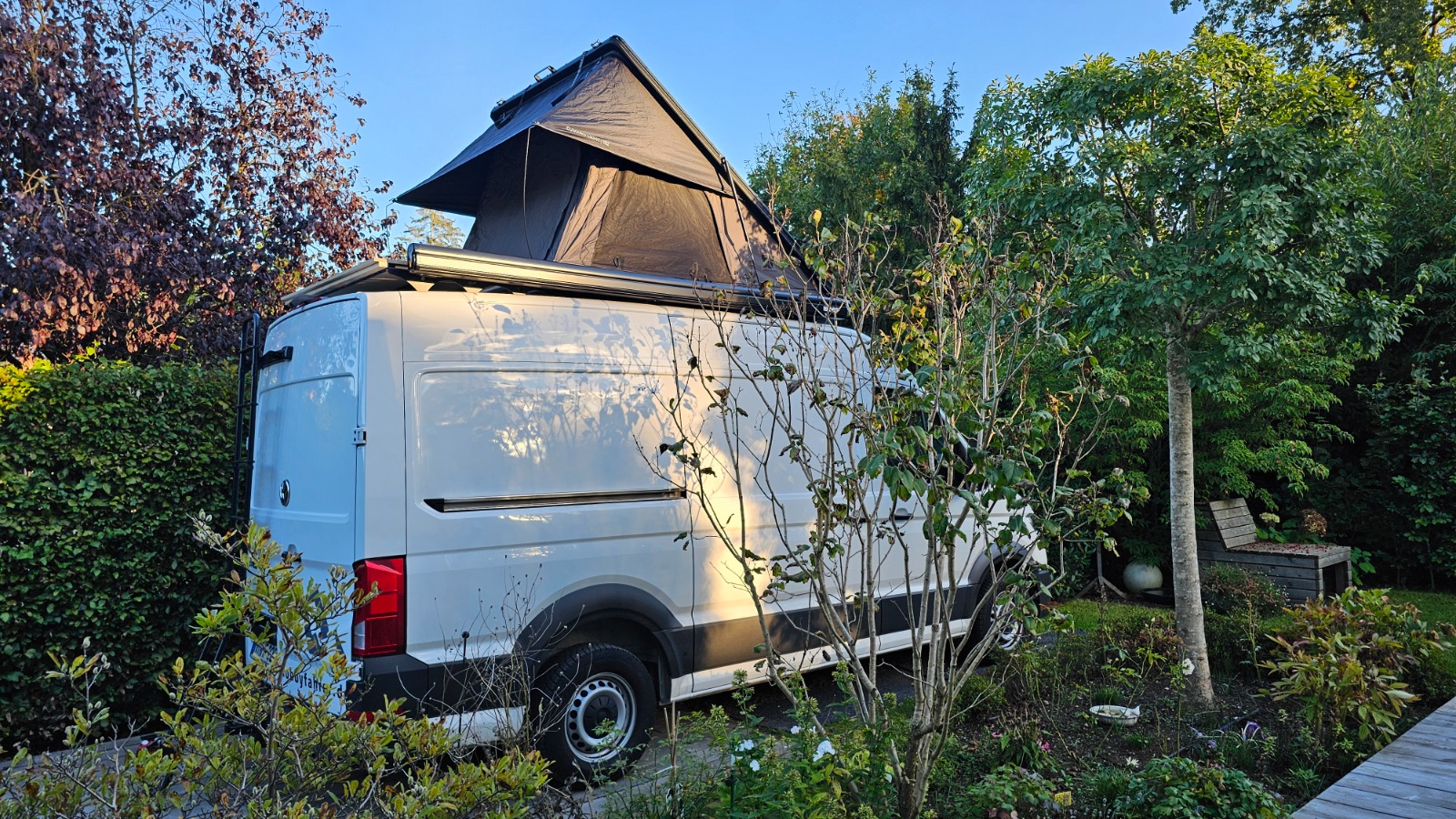

Und Du musst die Leiter am Heck rauf und runter klettern, um das Zelt zu erreichen?
Hoffentlich musst Du nachts nicht allzu oft raus. :giggle:

Sehr cooles Teil... Meine Frau trauert unserem zu selten genutzten Wohnwagen noch etwas hinterher. Mal sehen ob sich für mich auch irgendwann mal so ein Projekt ergibt.
Das ginge ja noch... Ich stelle mir nur grad vor, auf einem bestimmten Platz mit ein paar Leuten zu tief ins Glas geschaut zu haben, um dann anschließend sein Bett zu erreichen...

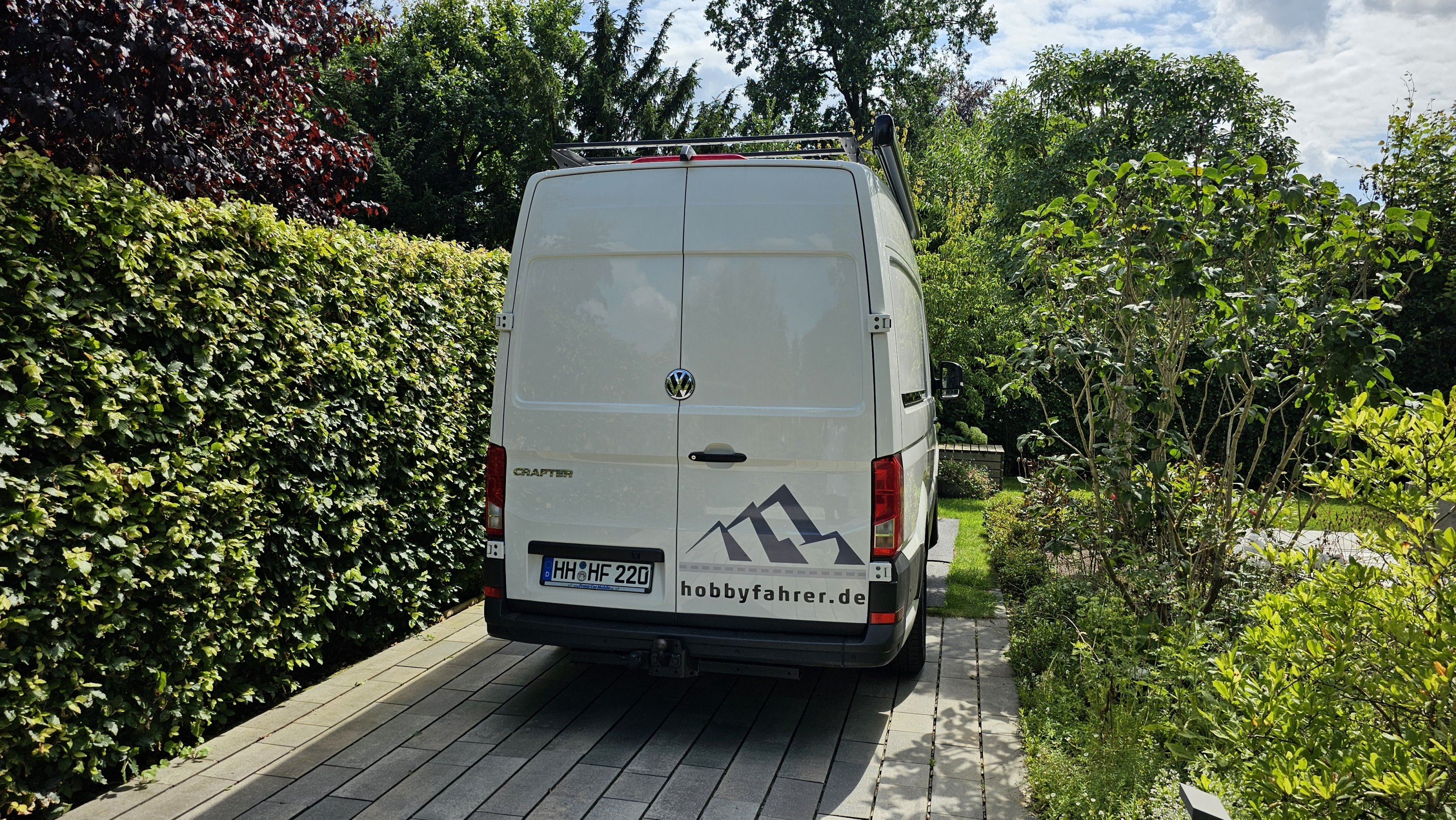

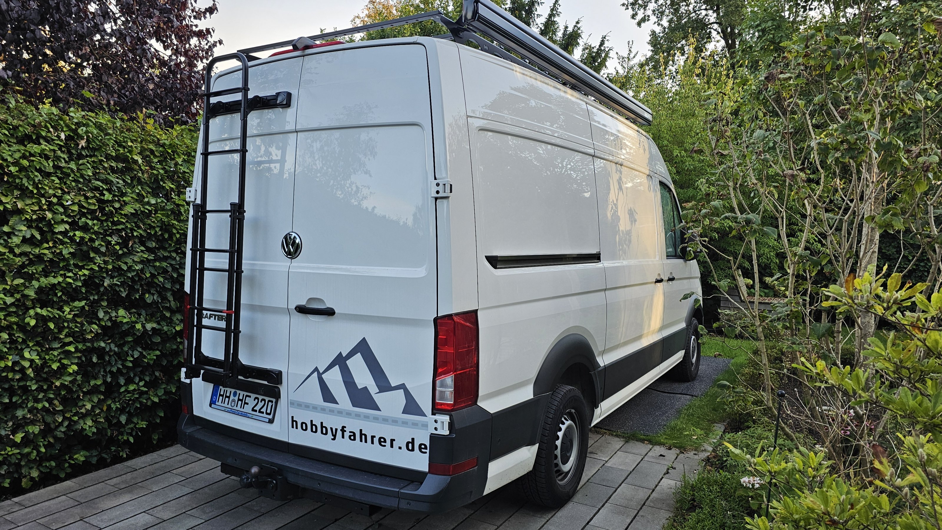

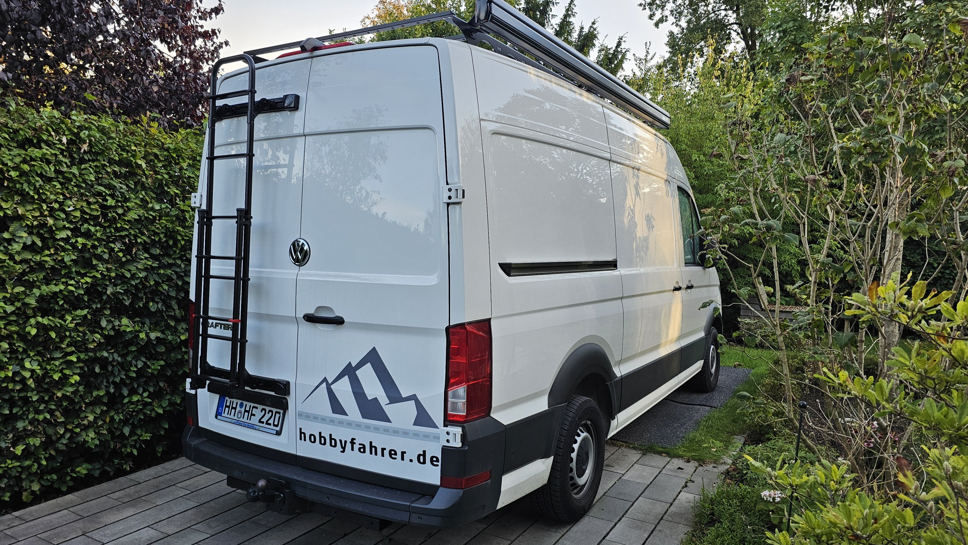

Habe noch etwas verändert.
Heckleiter und schwarzer Radlaufschutz.
Hier verspätet noch etwas in eigener Sache. Die Radläufe stellen nicht unbedingt einen Schutz dar, warum?
Egal ob Sprinter, oder Crafter, der Rost zeigt sich schnell, wenn man sich nicht entsprechend drum kümmert. Unter den Kunststoff-Radläufen, sammelt sich gerne das Spritzwasser und damit der dazugehörige Sand und Dreck, der wiederum dafür sorgt das der Lack durch Vibrationen beschädigt wird und dann die eigentlichen Radläufe zum Blühen bringt.
Das zeigt sich nicht in den nächsten 2-3 Jahren, aber nach 5-7 Jahren könnte das Grauen unter den Kunststoffteilen zum Vorschein kommen.
Und da du einiges an dem Crafter investierst und veränderst, sieht es für mich so aus, als würdest du ihn länger fahren wollen.
Nur so ein Tipp am Rande...
Gast-15146
Danke @Dreyka
Das ist mir auch durch den Kopf gegangen. Allerdings ist das schon ein gefährdeter Bereich durch Steinschläge und das sah man auch schon. Ich hoffe, dass meine Rostschutzmaßnahmen helfen das zu verhindern aber das Risiko ist da.
