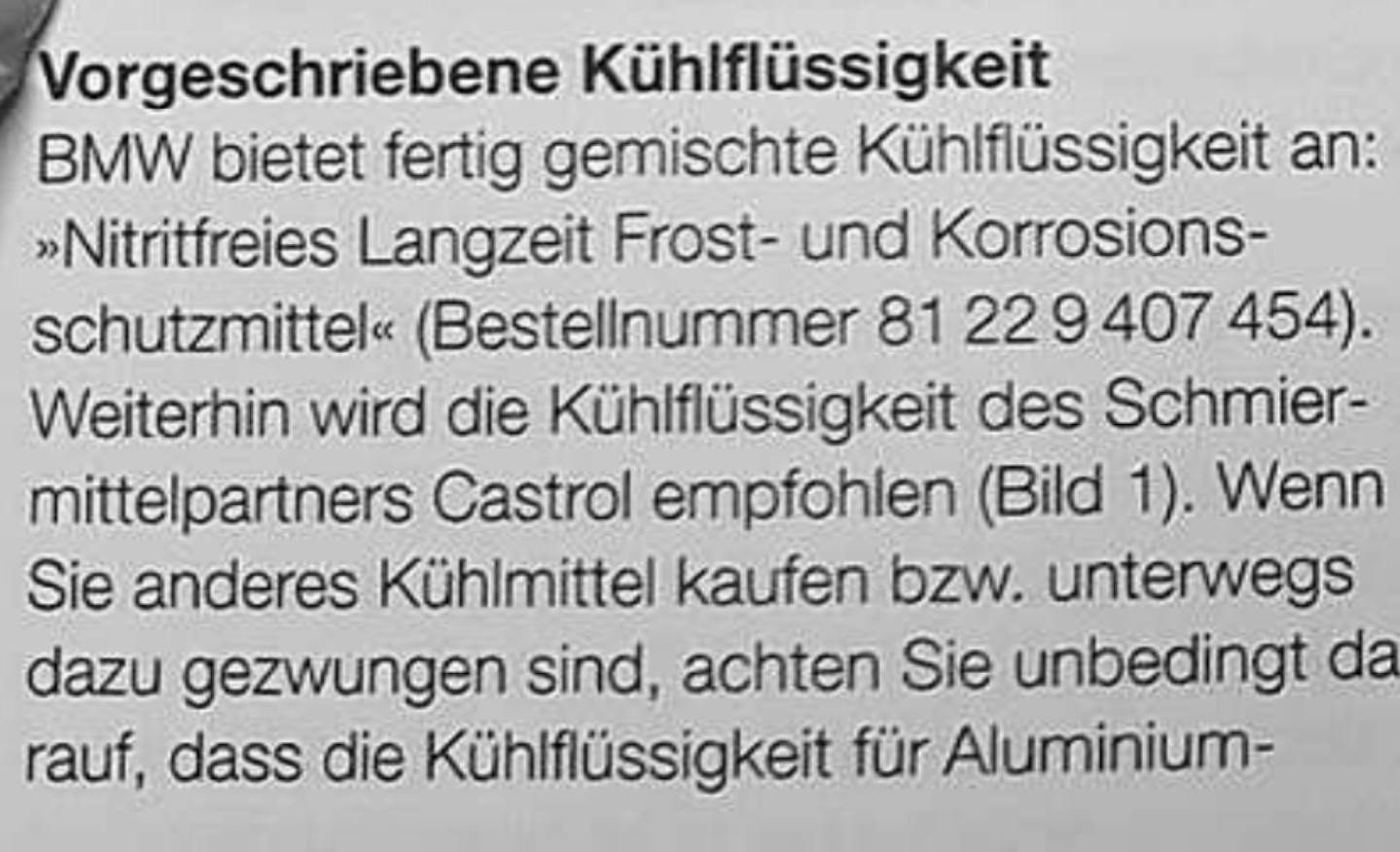

Hi,
der Frostschutz muss auf jeden Fall Silikatfrei sein. Wäre dann Rot.

Hi @Wolfi-GS
d.h. das ist das einzige was ich beachten musst, oder muss ich noch andere Spezifikationen beachten?
