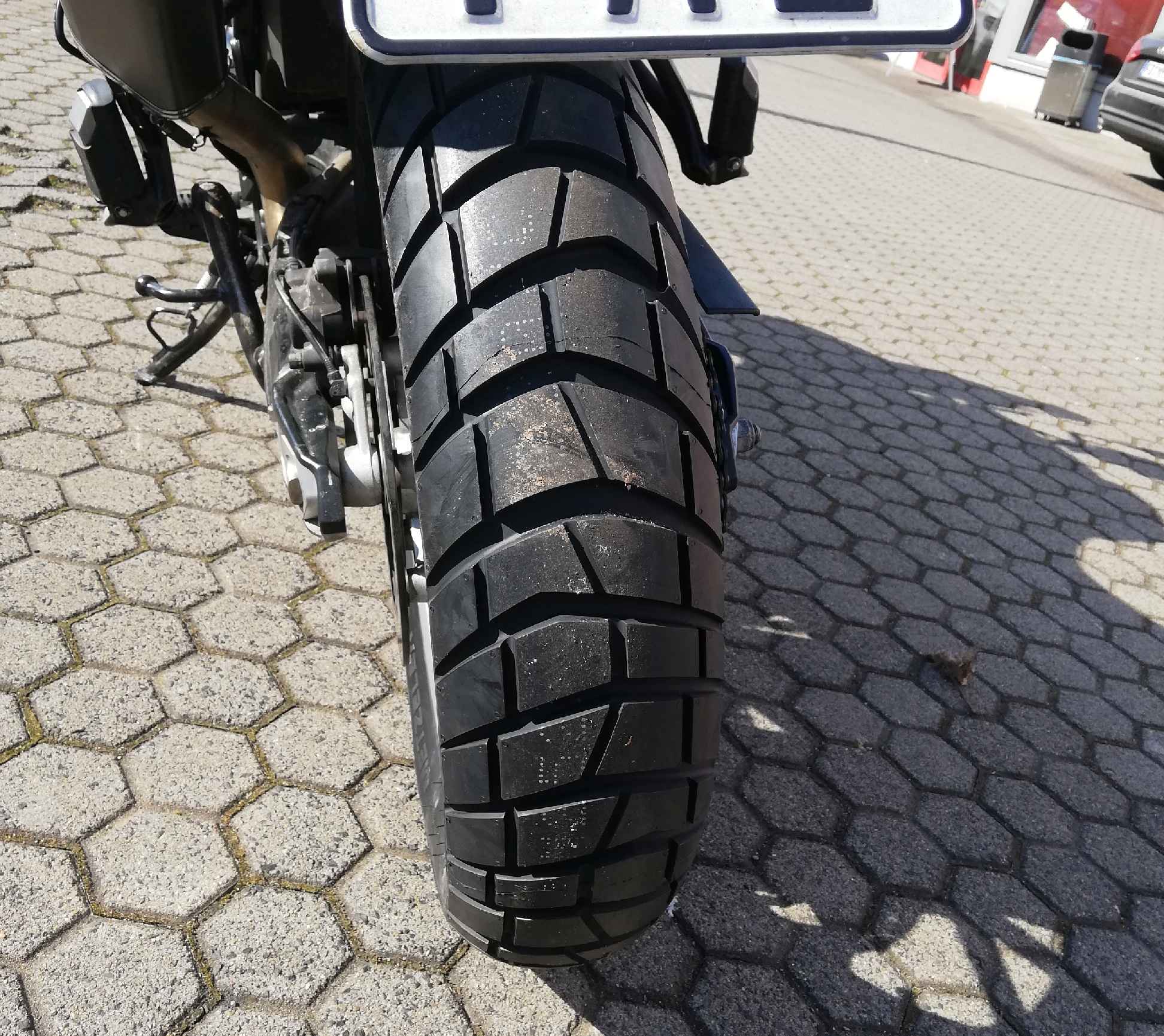

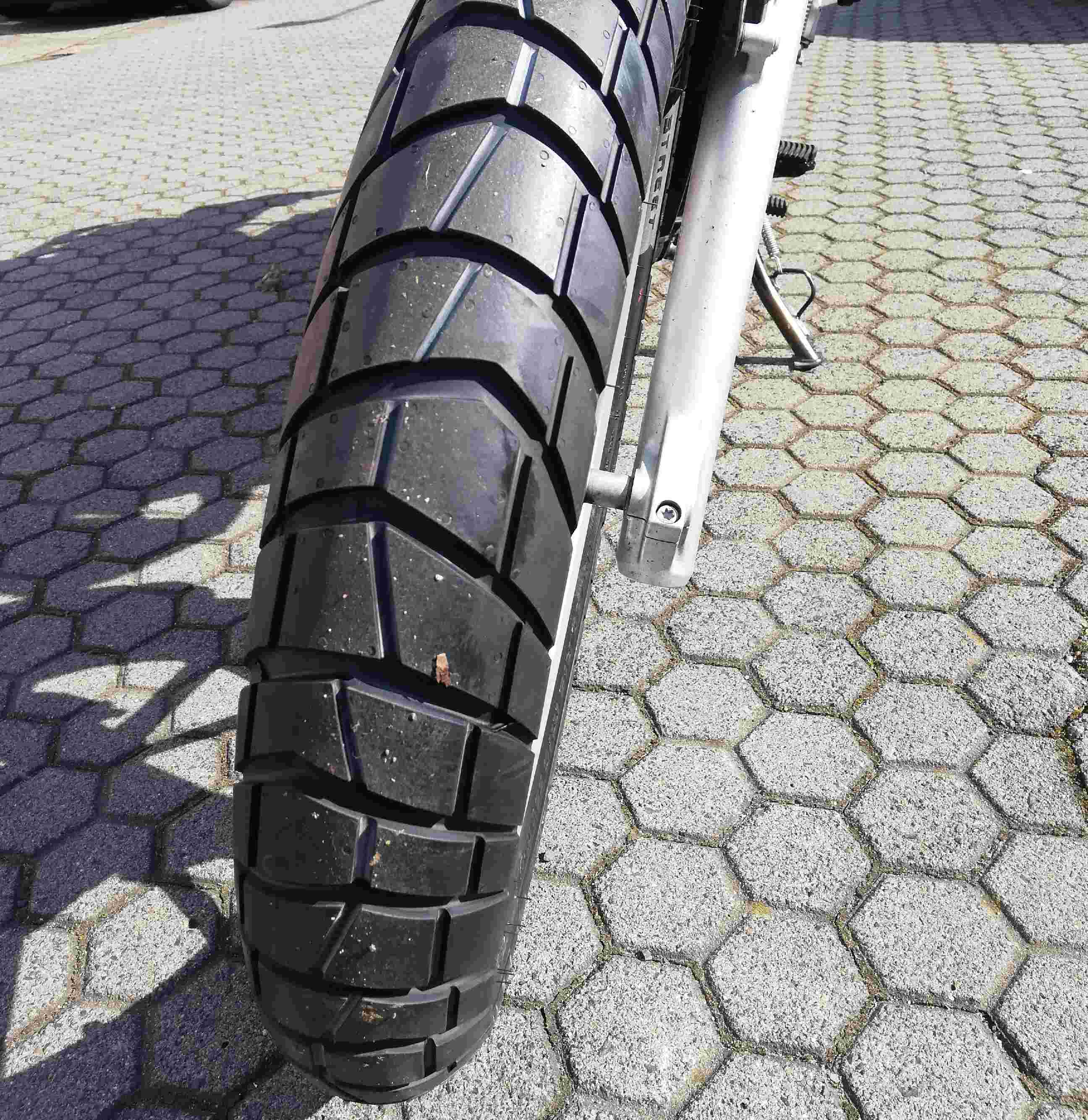

Ich fahre mit Begeisterung den Metzler Karoo Street auf F650GS (=Vorgänger F700GS)
Der hat fast Strassenreifen-Eigenschaften mit verbessertem Grip auf Feldweg/Schotter gegenüber dem Tourance Exp oder auch Next
