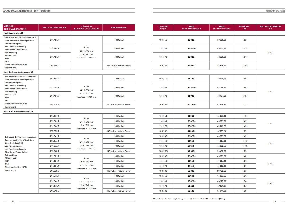

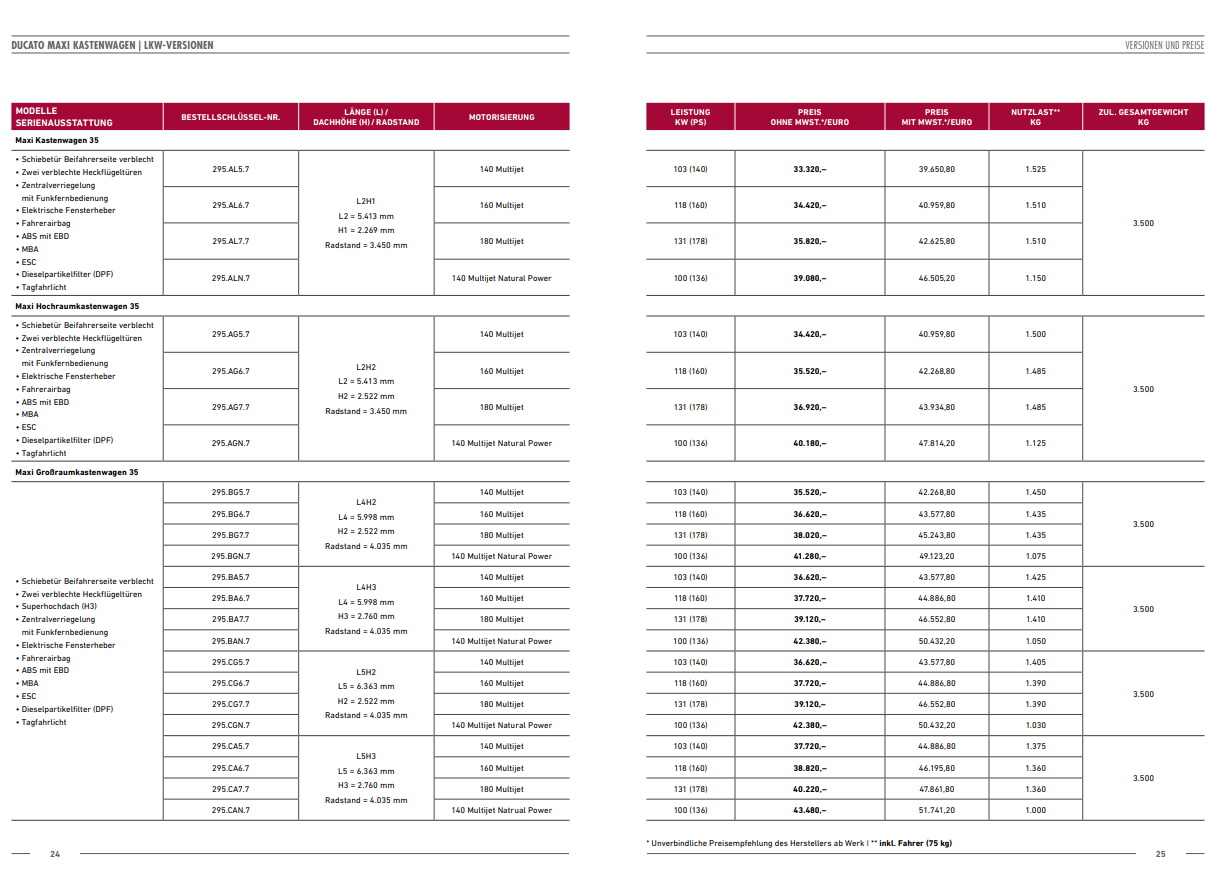

Das wichtige bei dieser Transportaufgabe ist ja das unbedingt mit einem 3,5 tonner wegen der höheren möglichen Durchschnittsgeschwindigkeiten bleiben sollte.
Habe gerade in der Ducatopreisliste das passende Modell gefunden.
Kasten L5/H2 schön mit dem großen Motor (178 PS) hat noch eine Nutzlast von 1390 kg.

Da bekommst du definitiv keine 4 GSen rein.

Der L5/H2 hat Laderaummaße von
Länge 4070 mm
Breite 1870 mm
Höhe 1930 mm
Koffer der GSen abbauen und ein wenig (da brauchen nur die Vorderräder der hinteren Mopeds zwischen die Hinterräder der vorne verstauten Kräder geschoben werden) und schon reicht auch die Länge aus.
Verladen ist da schon ein wenig Arbeit, die Zeit spart man sich auf der Tour dorthin wieder ein.

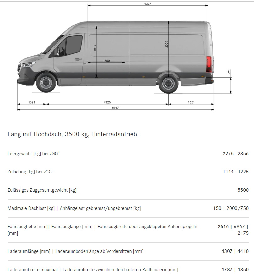

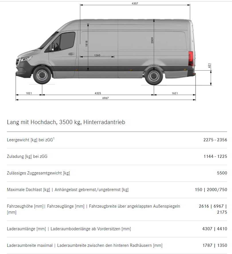

Sprinter gibt es auch in länger, dann wird es von der Nutzlast aber wirklich kritisch:
