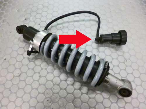

Hallo ,
habe beim Einbau meiner Hardparts einen Anfängerfehler gemacht.
Am Handrad für die Einstellung der Vorspannung des hinteren Stoßdämpfers war der Winkel des Hydraulikschlauchs ungünstig. So habe ich die Schraube etwas gelöst und dabei das Teil falsch gehalten.
Konnte zwar bis jetzt keine Veränderung der Federung feststellen, aber mich würde interessieren welches Öl es ist, um es nachzufüllen.
Kann mir jemand weiterhelfen?
Gruß Martin

Also, gedreht habe ich an der Schraube auf die der große rote Pfeil zeigt und rausgekommen sind vielleicht 5ml .
Wenn man das ausgebaute Handrad herumdreht und die Schraube löst, kommt nichts heraus.
Also ist nach meinem dafürhalten auch kein Druck drauf.(alles natürlich auf dem Hauptständer stehend also entlastet)
Warum sollte man also in diese Öffnung nicht auch wieder bei vollständig aufgedrehtem Handrad Öl einfüllen können?
Gruß m.a.r.t.i.n

nimm ne spritze und dünnes öl (zb gabelöl, hydrauliköl, automatikgetriebeöl, vitamol) und fülle den behälter bei herausgedrehtem handrad nach.
idealerweise sind nachher alle 40 klicks wieder unter spannung.
ein paar weniger sind aber auch kein drama.

Martin,
RUHIG Blut!
Das was Dir versehentlich, aber bemerkt passiert ist, haben fast ALLE älteren GSe schon unbemerkt hinter sich:
Ölverlust in der hydraul. Vorspannung.
Drum sind bei allen GSen die ersten 5-10 oder mehr Klicks an der Vorspannung wirkungslos. Und die noch vorhandenen restlichen reichen in aller Regel nicht aus, um die Feder auf den Durchschnittsfahrer weit genug vorzuspannen.
Dein Fauxpas ist ruckzuck behoben:
Handrad der Vorspannung ganz auf Null drehen (links rum bis zum Anschlag)
Hydraulikleitung am Zylinder abschrauben. (Es läuft nix aus!)
Mit einem Hölzchen ins Loch des Zylinders reinfahren und den Kolben im Innern von Hand bis zu seinem Anschlag zurückdrücken. Geht auch mit einem Schraubendreher, aber der macht u. U. Kratzer in den Zylinder, wenn man abrutscht.
Dann den Zylinder mit BELIEBIGEM Öl wieder ganz auffüllen. (Je dünner das Öl, desto leichter läßt sich die Hydraulik bedienen. Aber das Öl an sich ist egal, Gabel- oder Motoröl, was gerade so rumfährt...)
Hydraulikleitung wieder dran und alles ist besser als vorher!
Die hydraulik der Vorspannung hat mit dem Dämpfer an sich garnix zu tun. Sind zwei völlig getrennte Systeme!
Grüße vom elfer-schwob
PS: Hab gerade gesehen, Larsi war mal wieder schneller!
In Ergänzung: Alleine das Zurückdrehen des Handrades stellt den Kolben der Hydraulik nicht zurück. Rückstellen geht nur wie von mir beschrieben!

Vielen Dank für Deine ausführlich Anleitung, elfer.:rocker:
Genauso werd ichs machen und vielleicht sogar den Vorher - Nachhereffekt erleben.

Wenn das "Egal-Öl" zu dünn ist läuft es durch die Dichtung raus. Ballistol würde ich also schon mal nicht nehmen. Ist es nicht vom selben Grundtyp (mineralisch, silikon, Olive), dann gibt es ein undefinierbares Gemisch. Vitamol oder Ballistol könnte ich mir daher verkneifen. Wahrscheinlich ist ein Hydrauliköl drin. Da passt dann ein "normales" Dämpferöl.
Wenn der Kolben des Vorratsbehälters nicht freiwillig in seine oberste Stellung geht würde ich einfach mit Pressluft nachhelfen.

Hab jetzt Hydrauliköl eingefüllt und festgestellt - sogar die ersten drei Klicks haben schon Wirkung und "hart" geht super.
Der Kolben lies sich mit leichtem Druck ganz nach oben schieben.
Deutlich spürbare Verbesserung.
Danke für die guten Tips.
Gruß m.a.r.t.i.n.
