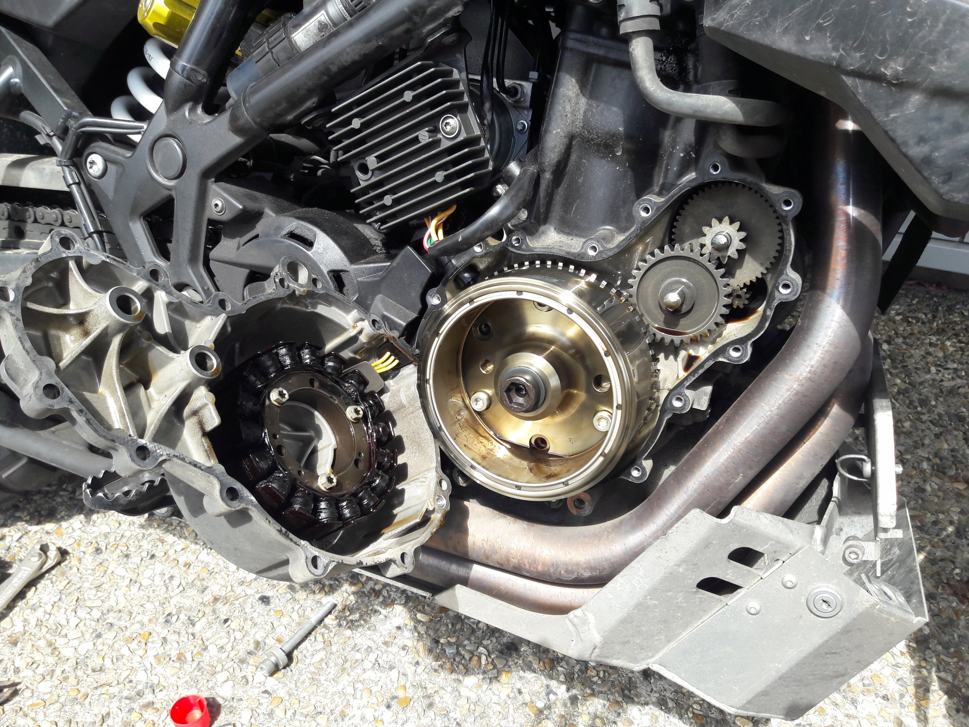

Hallo, wie ich jetzt hier im Forum rausgefunden habe, wurde bis 6.2.2012 Polräder verbaut, die den Stator zu wenig gekühlt haben.
Da meine Lima gerade kaputt ist frage ich mich jetzt, ob die nicht-originalen Polräder, die man heute so bekommt, diese neuen Bohrungen haben, damit der Stator genug gekühlt wird.
Weiß das jemand?
Und ist es egal was ich da kaufe, weil alle up to date sind?

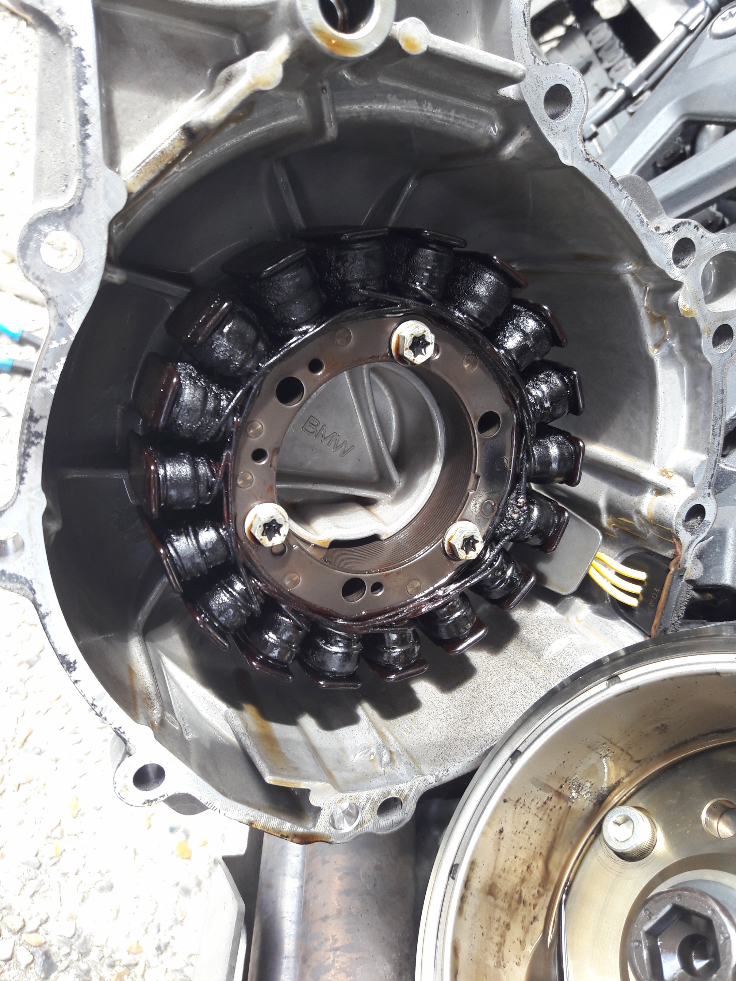

Das Problem ereilte uns auch mal bei einer Reise im Ausland, an einer F800GS, der Stator war völlig verbrannt.
Ich meine BMW hat hier später nachgebessert und den Rotor mir mehreren Löchern versehen, so das mehr ÖL zur Kühlung zu geführt werden konnte.
Original von BMW gibt es nur den kompletten Generator zu kaufen, den Stator habe Ich aber schon einzeln von anderen Anbieter gesehen.
