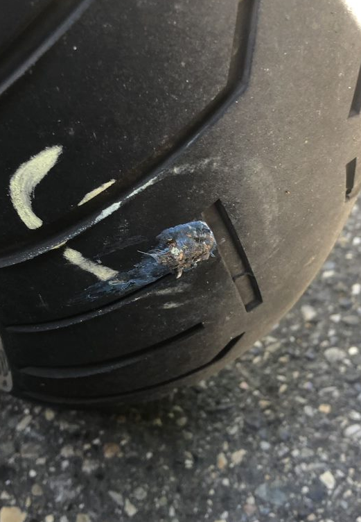

....also ich bin seit 3 Wochen der festen Überzeugung, dass ein Reparaturset immer dabei sein muss. Vor drei Wochen bin ich zum TET-Deutschland aufgebrochen und hatte dafür nagelneue TKC 70 (Rocks) aufgezogen. Bei der Anfahrt habe ich mir nach ca. 500 km einen Dachpappnagel in den Hinterreifen eigefahren.
daraufhin habe ich den Reifen innerhalb von 10 Minuten mittels eines billigen Reparatursets von Ebay geflickt und bin den insgesamt noch etwas über 3.000 km damit unterwegs gewesen. Hierbei traten keinerlei Druckluftverluste oder ähnliches auf.
Letzen Donnerstag habe ich ein neues Paar Gummis aufziehen lassen, bei dieser Gelegenheit haben wir uns die "Flickstelle" noch einmal von innen betrachtet. Das sah echt anständig aus, und der Reifenschrauber meines Vertrauens meine auch das ich damit wirklich noch das Profil hätte komplett runter fahren können.
Fazit: Ohne dieses Set für 18 Euro wäre mein Urlaub nach 500 km beendet gewesen, den im Regelfall hätte man in Schwedt (an der Oder) wohl niemanden auftreiben können der sofort einen TKC 70 Rocks auf Lager hat.
Gruß Chris

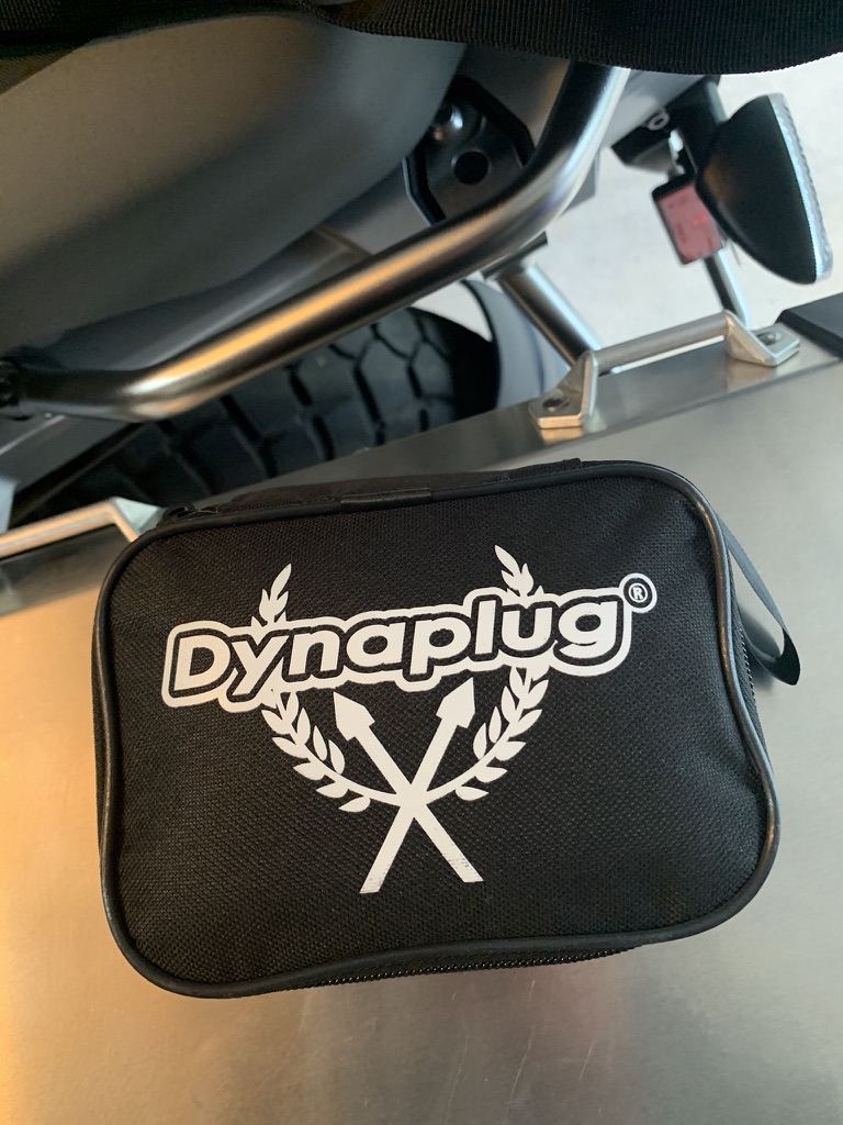

Ich setze jetzt statt dessen im Pannenfall auf CO2 Befüllung, zum Nachpumpen unterwegs hatte ich bisher schon eine Mini-Pumpe dabei. Dazu die Dynaplugs. Passt alles komplett unter die Sitzbank.

Meinen alten Set kuerzlich gegen einen Frischen ausgetauscht. Damit der kleine Kompressor nicht allzu lang laufen muss und ueberstrapaziert wird habe ich zusaetzlich meist drei CO2 Patronen beigepackt die noch in diese Tasche passen. Somit braucht der Kompressor nicht bei null anzufangen und ich habe gleichzeitig eine Alternative falls der Kompressor streikt. Die Zange zum entfernen von moeglichen Reifeneindringlingen muss ich noch wieder hinzufuegen! Sehr kompakt und immer mit dabei.

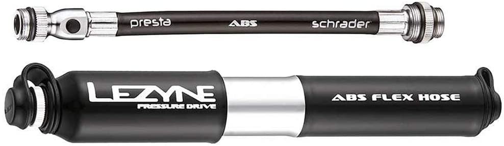

... Irgendwo findet sich Platz. Einfache Handpumpen wiegen nichts und können theoretisch auch an den Rahmen gerappt werden.
Diese Pumpe habe ich ein paar Jahre unter der Sitzbank herumgefahren. Natürlich ist das eine Notlösung, da der Hub sehr gering ist. Wenn ich mich recht erinnere, musste ich ca. 50x pumpen, um den Luftdruck im Hinterreifen um 0,1 Bar zu erhöhen. Aus Neugier habe ich mir nun die Pumpe aus #167 zugelegt. Dieser Bericht gab den Ausschlag:
Test: Airman vs. Lezyne
Ich habe sie noch nicht ausprobiert, aber der Hub ist erheblich größer. Das Gewicht ist zu vernachlässigen, allerdings passt sie nun nicht mehr unter den Sitz und muss in den Tankrucksack wandern.
Ein Kompressor wäre meine zweite Lösung. Eine Akkupumpe beinhaltet immer das Risiko, wie schon geschrieben, dass der Akkus im Zweifel schlapp macht, weil nicht geladen, geleert oder gealtert. Bei CO2-Flaschen sehe ich den Nachteil der nur einmaligen Möglichkeit zum Aufpumpen (es sei denn, man nimmt einen Sack voll mit). Bekommt man das Loch nicht richtig dicht, kann es sein, dass man ab und zu nachpumpen muss.

Ja, da muß man für sich das passende aussuchen.
Die Handpumpe von Lezyne gibt es in 2 Ausführungen, S (20cm) und M (30cm).
S ist verführerisch klein, M ist nmM sinnvoller.
