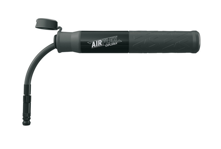

Die hier hab ich mir heute gekauft:
SKS Airflex Explorer
Mit 25,-€ nicht ganz billig, aber ich habe bisher mit den SKS-Produkten nur gute Erfahrungen gemacht.
Mir geht es darum, nach repariertem Plattfuss vor allem im Ausland wieder mobil zu werden, ohne sperrigen Kompressor o.ä.
Diese Pumpe ist Mini und superstark. Hab zum Test eben mal die Luft aus meinem VR der Tenere 700 komplett abgelassen (Ventil raus) und dann nur mit der Pumpe aufgepumpt. Dauert ein wenig, 6-7 Minuten, ca. 350 Pumpstösse, dann hatte ich wieder die 2,4 bar wie immer.
Optimal ist der herausziehbare Schlauch, dessen Ende sich fest auf das Ventil aufschrauben lässt. Dann kann in Ruhe gepumpt werden, ohne das die Pumpe krampfhaft ans Ventil gedrückt werden muss. Funzt prima, ab 2 bar geht es etwas schwerer, aber von der Handkraft überhaupt noch kein Problem. Natürlich kann man das Teil auch fürs Fahrrad benutzen, dafür isses ja eigentlich gemacht.
