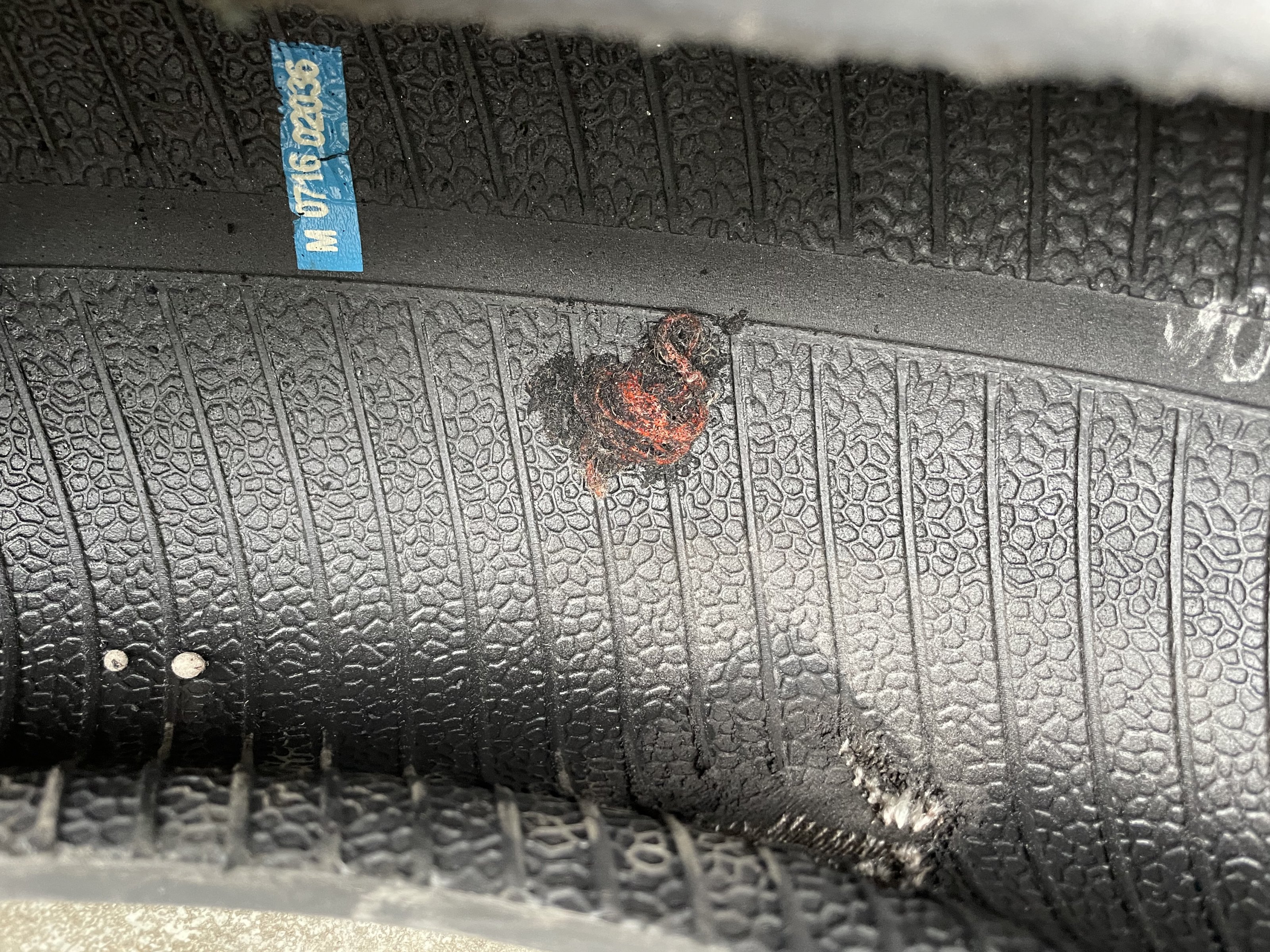

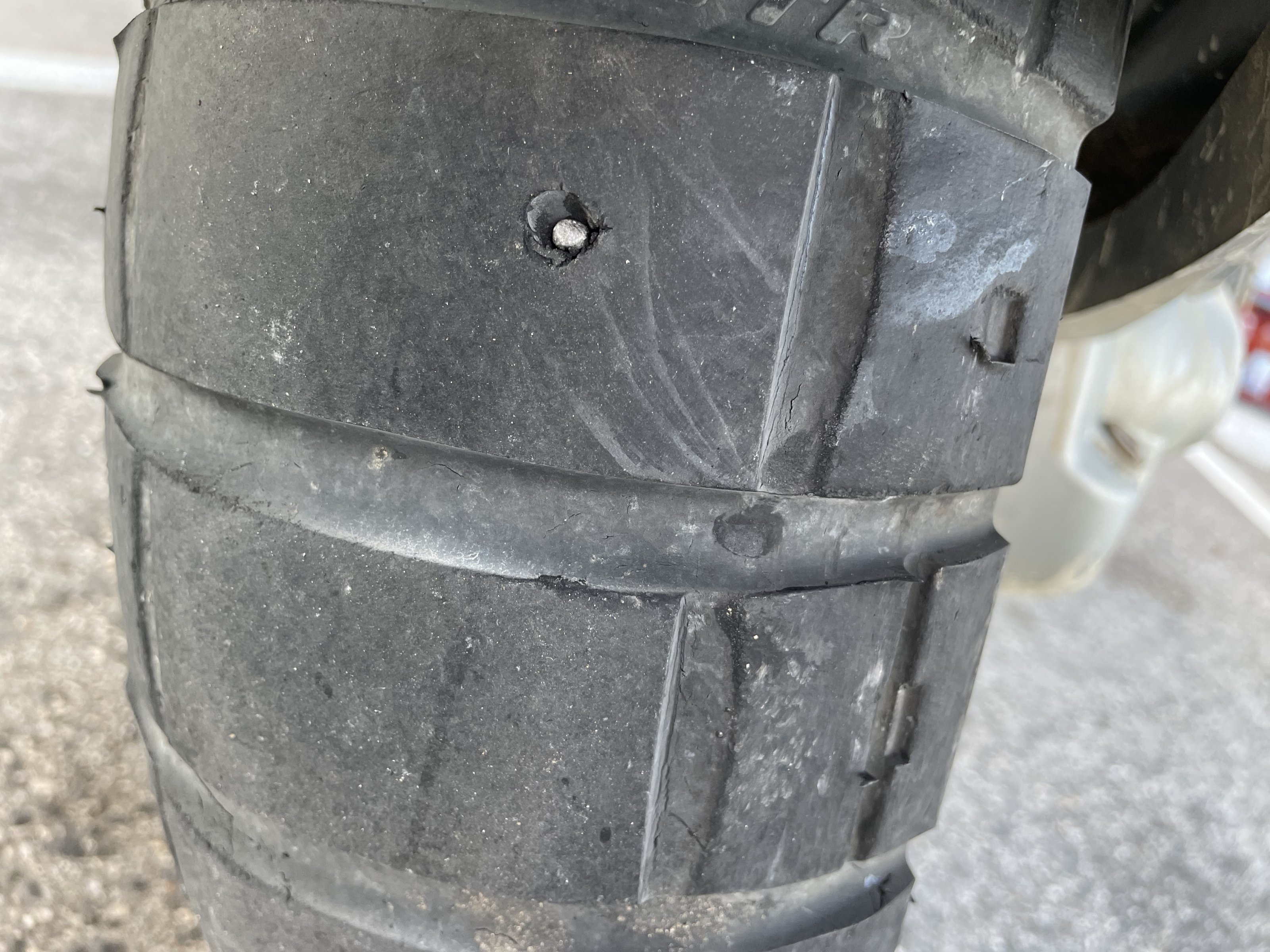

Erfahrungsbericht von letzter Woche:
Problem:
Lösung:
Innenansicht nach 1000km:
Benötigt wurden zusätzlich noch:
Ein Leatherman, um den Nagel rauszupulen, ein 12V Kleinkompressor.
350 Stöße bei 38 Grad, nach 8 Stunden auf dem Mopped, welch Vorstellung…
Ach ja, der Übeltäter:

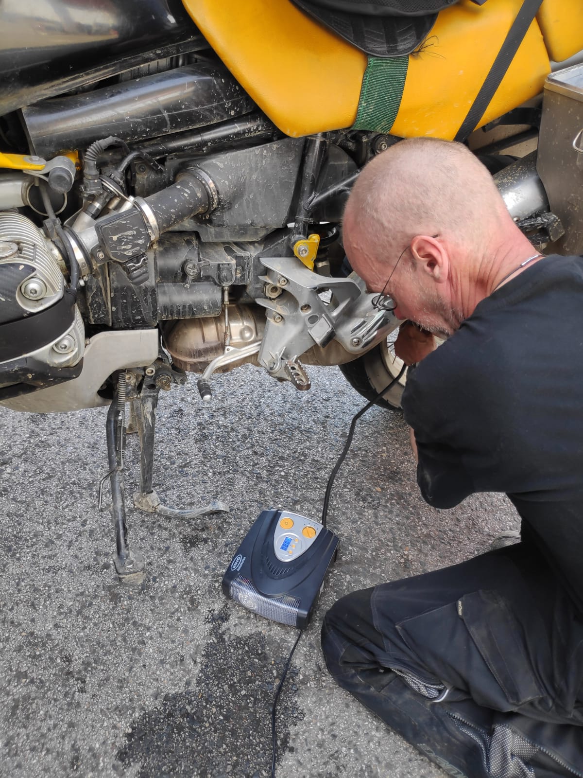

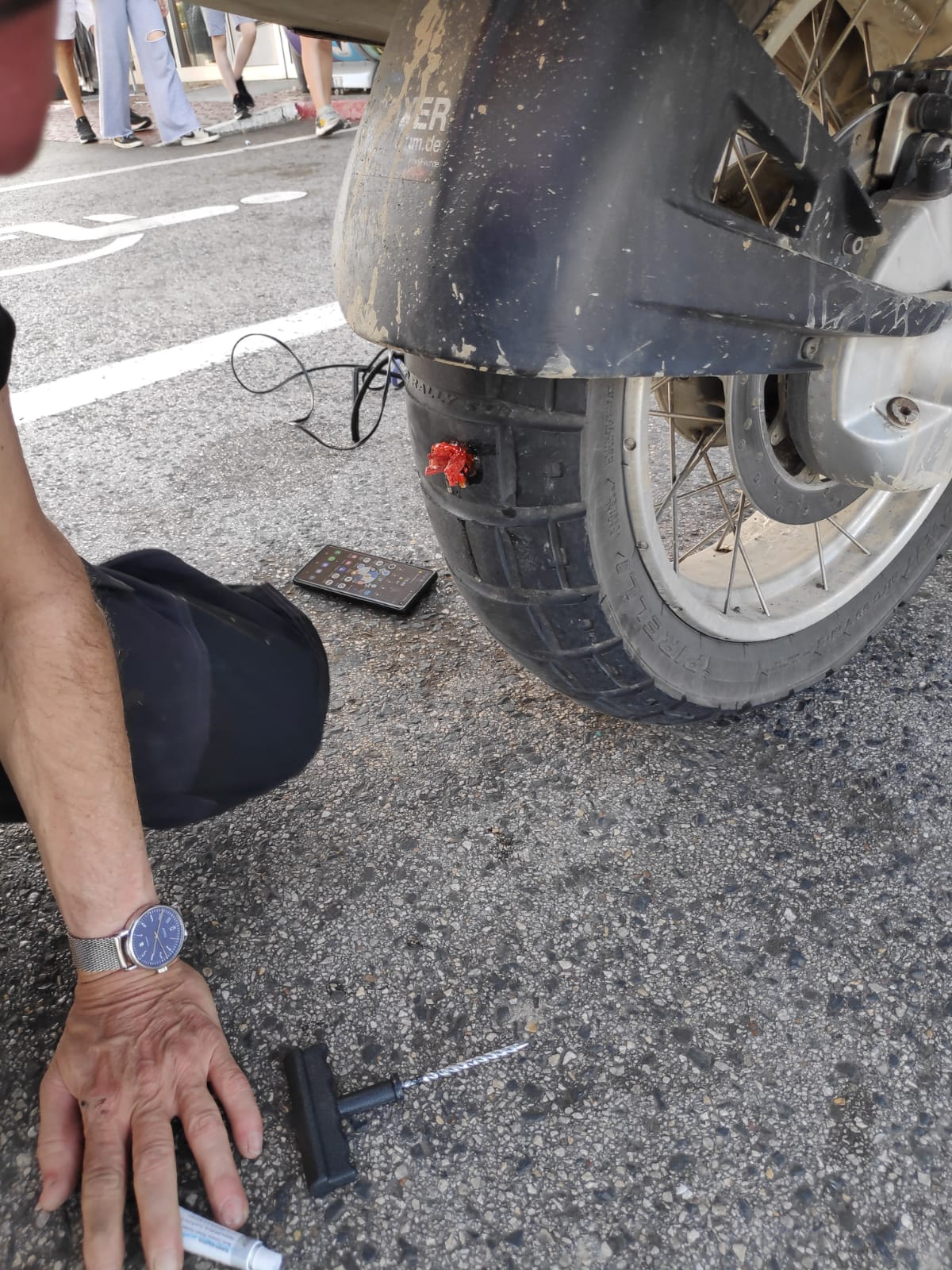

Ein ähnliches Set wie Lewellyn habe ich auch und musste es vor ein paar Wochen erstmalig nutzen:
Ich war erstaunt wie gut es funktioniert hat. Ich bin mit dem reparierten Hinterrad noch einige Zeit gefahren, ehe ein neuer Reifen drauf kam.
Das Set und ein kleiner Kompressor ist auf großen Touren immer dabei.

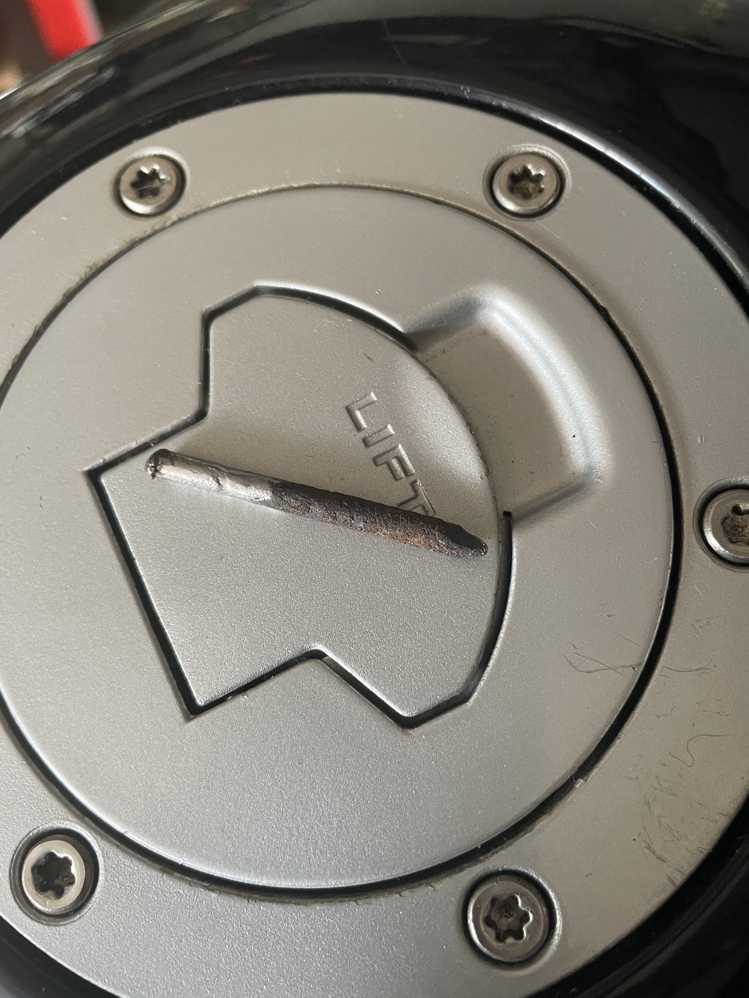

Am Sonntag einen Stahlstift (ca. 3mm) R 80 GS hinten eingefangen.
Repariert mit Hilfe des Tire Pluggers, der Sonntag war gerettet. 🙂.

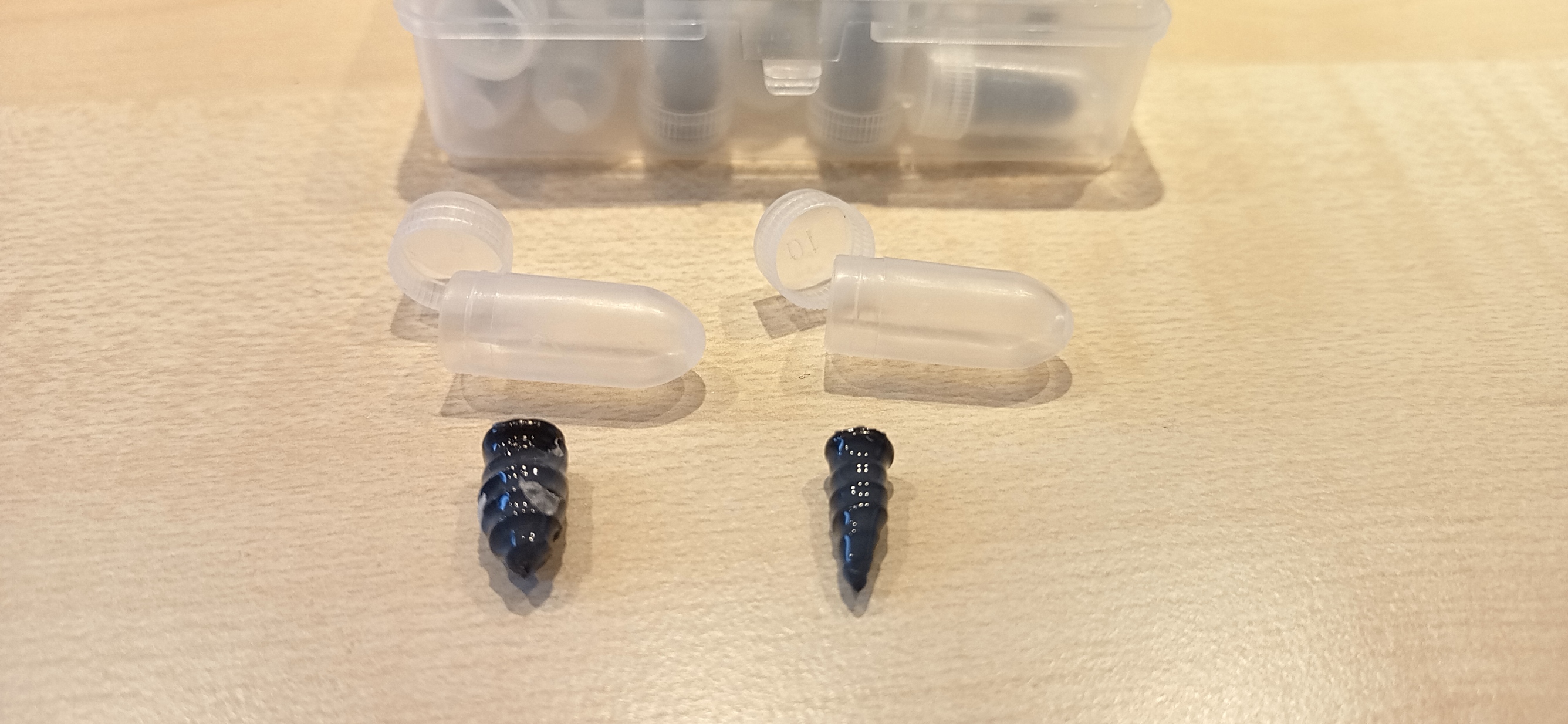

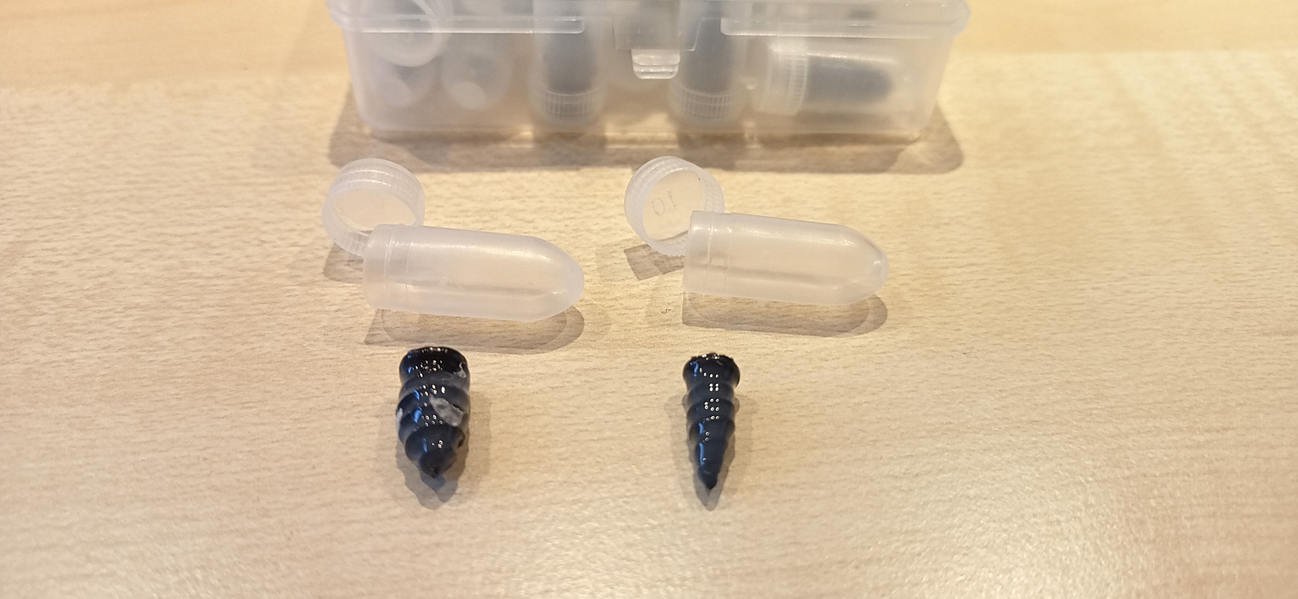

30PCS Tubeless Reifenreparatur Gumminägel, Vakuum Reifenreparatur Nagel Gummi, Schlauchlose Auto Selbstbedienung Reifenreparatur Nagel Reparatur Einsatz Dübel Schnellreparatur Werkzeug für Motorräder : Amazon.de: Auto & Motorrad
Habe ich mir mal son Set bestellt. Es sind Stahlschrauben in zwei Größen, jeweils einzeln verpackt und von außen mit einem Kleber/Vulkanisationsmittel bestrichen.
Wenn das so funktioniert, wäre das ne super (weil extrem einfache) Sache.
Mal testen, wenn der Hinterreifen runter ist.
kuhtreter
09.09.2021
3.321
Nürnberg
GS/A LC 2016
Bezugnehmend auf #253
Das ist ja genial, Einfach in das Loch eindrehen und gut. Da bin ich auf deinen Erfahrungsbericht mehr als gespannt 👍
