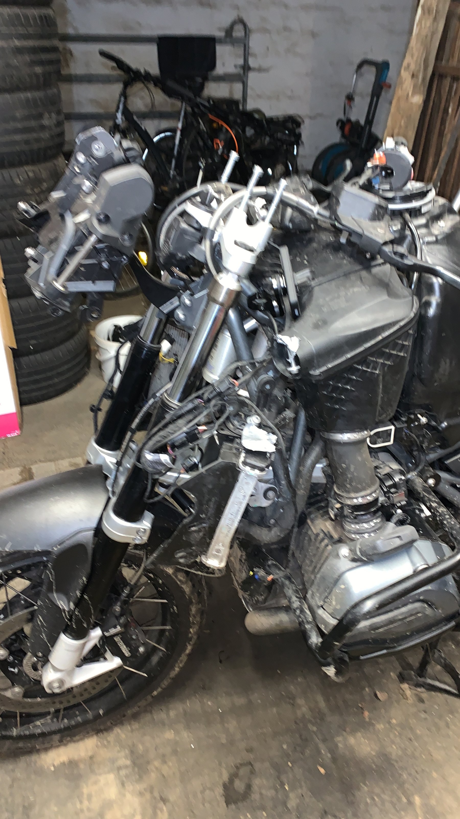

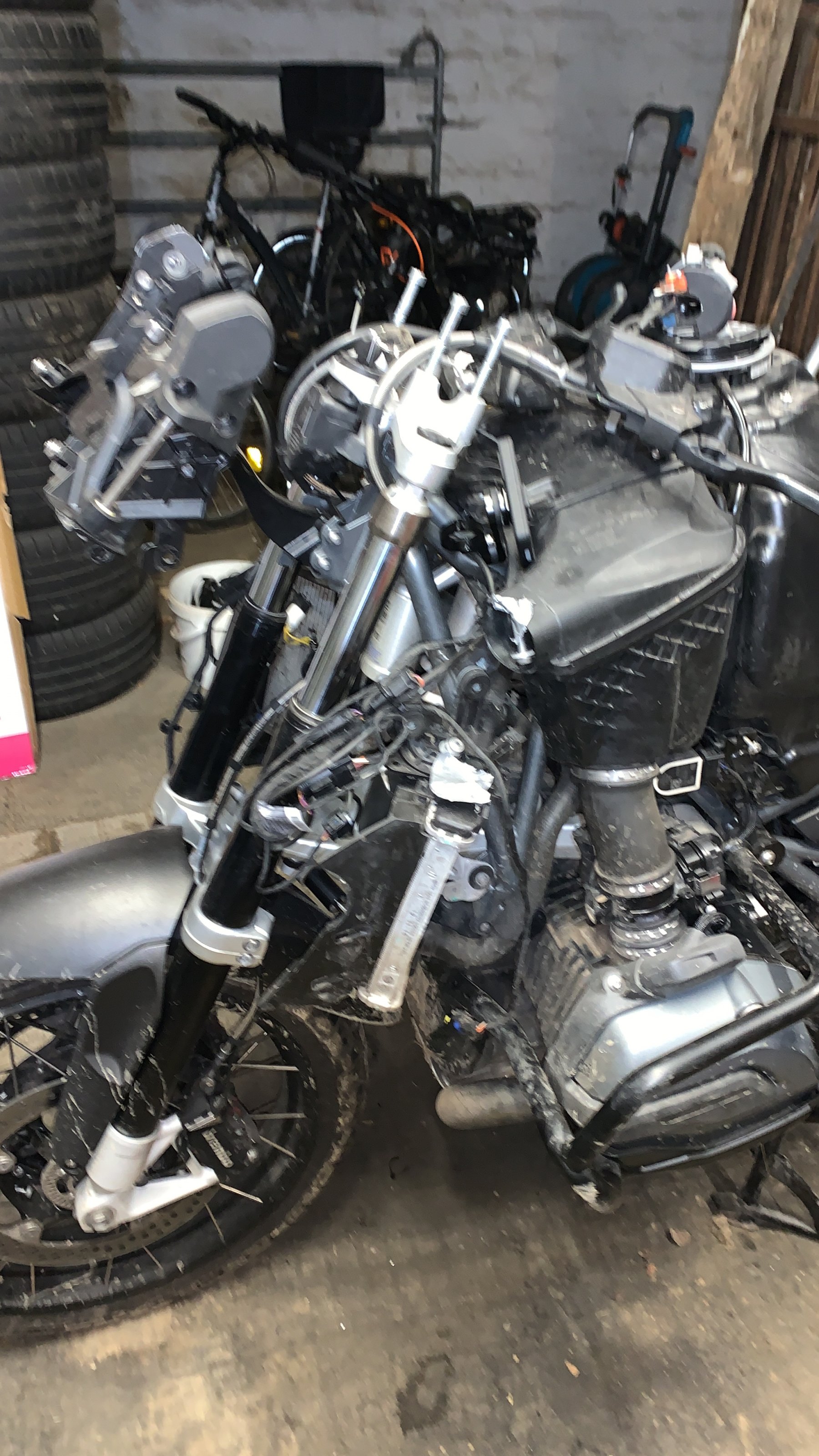

Eine Runtergefallene Mutter zu suchen kann auch so enden :
deralfons
deralfons
01.10.2020
130
Lüdinghausen
CX500 1981 - R1200GS Adv 2008 - R1250GS Adv 2021
Ach alles Quatsch !!
Panzertape ... und wenn das nicht reicht .... mehr Tape 😂😂
ich empfehle auch minikamera mit Magnet und wlan um die Bilder auf Handy zu streamen ......
Da wär's günstiger sich bei Freundlichen eine neue Mutter zu besorgen.....

Ahhh ich Dumm Mann 😂😂
Dachte ich doch so bei mir .. wenn die Schraube irgendwann rausfliegt verletze ich jemanden, oder wenn sie irgendetwas verklemmt verletze ich mich 🙃
Bin aber auch zu blöd .. einfach neu kaufen Rest rostet weg ...viel einfacher 🙏
PS: DasBild ist natürlich nicht entstanden weil ich Mutter suchte😇
deralfons
deralfons
01.10.2020
130
Lüdinghausen
War doch nur Spaß. Ich bin bei Dir und kenne das Problem, hab mir auch schon den einen und anderen Wolf gesucht. Es kehrt erst innere Ruhe ein wenn das Mistding wieder da ist. Und "Verstecke" gibt's bei der GS ja genug.
Manchmal hilft's, sobald das Auge den Flugweg verliert, blitzschnell auf Gehör umzuschalten und hoffen, dass ein Klang auf dem Boden folgt. Und wehe wenn nicht.....

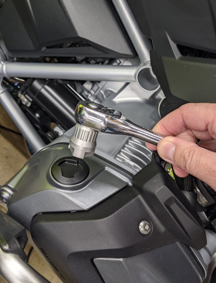

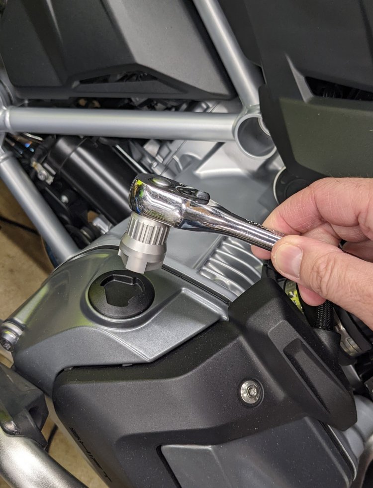

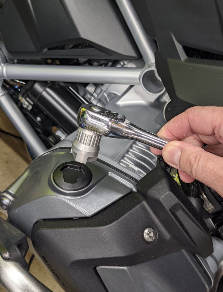

There is a neat 3/8 "socket on Amazon which suits all the oil filler caps.
R
RogerWilco
08.09.2020
2.484
R100GS HPN-1043 - 1988
Braucht man echt ein separat zu kaufendes Werkzeug um Öl an den neuen Motoren nachfüllen zu können?
Das nenne ich Vertrauen in den Ölverbrauch der modernen Konstruktion, zwischen den Intervallen ist kein Nachfüllen erforderlich und den Öl-Service macht ja die Werkstatt.
