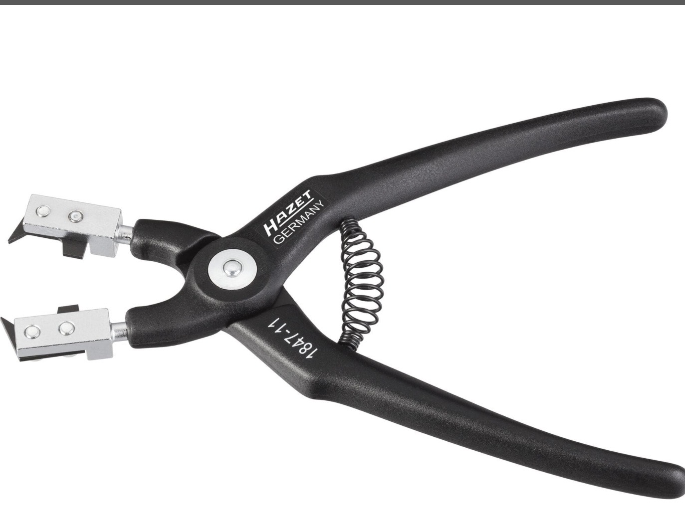

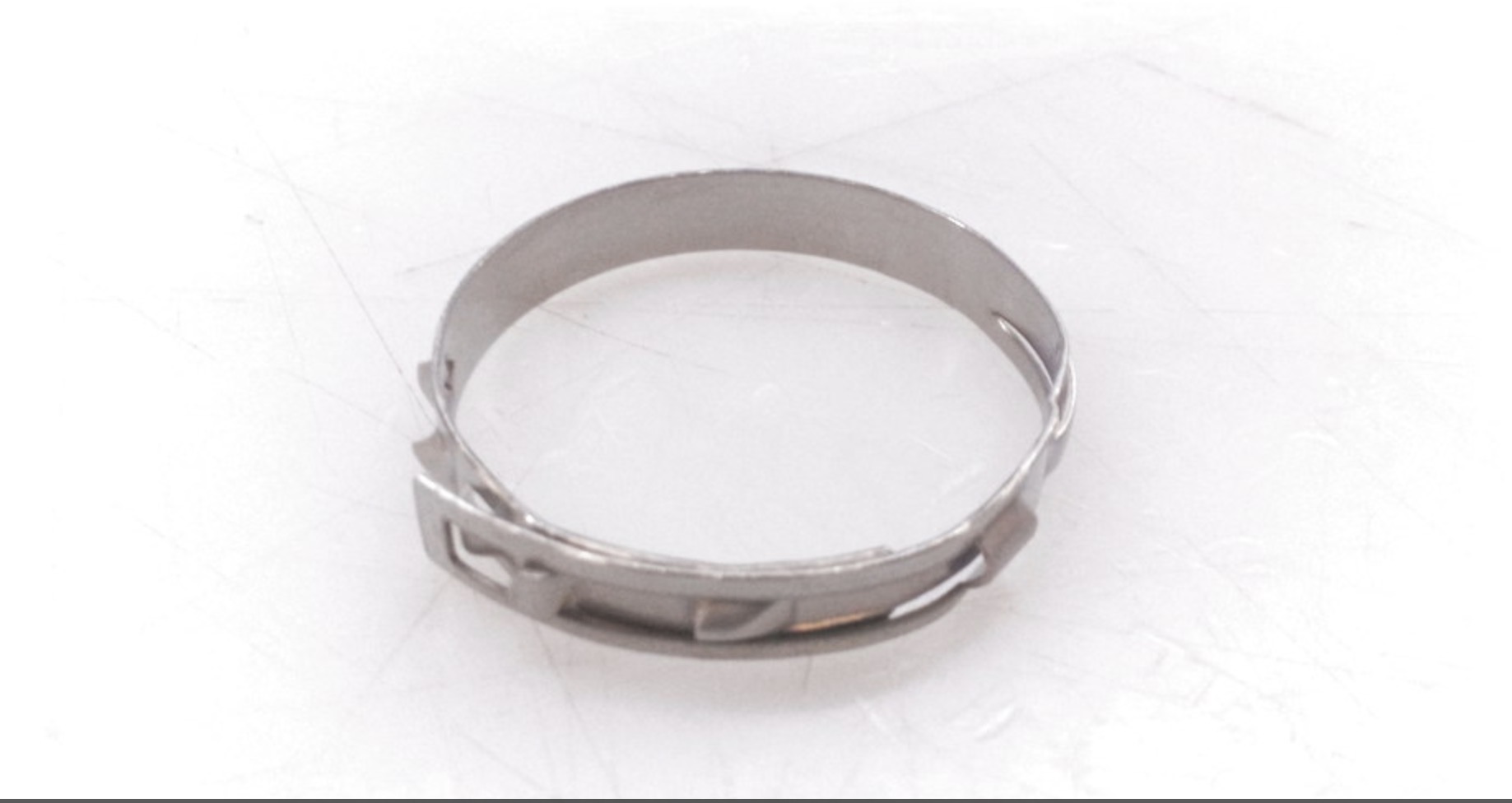

also an meinen K25 sind keine Oettinger Schellen dran sondern solche hier und die sollten auch an einer K27 dran sein.
die kann man nicht mit einer Kombizange öffnen oder schließen - das geht aber auch bei Oettingerschellen nur sehr sehr bedingt und ist ne Krücke.
Die Zange dazu sieht so aus
