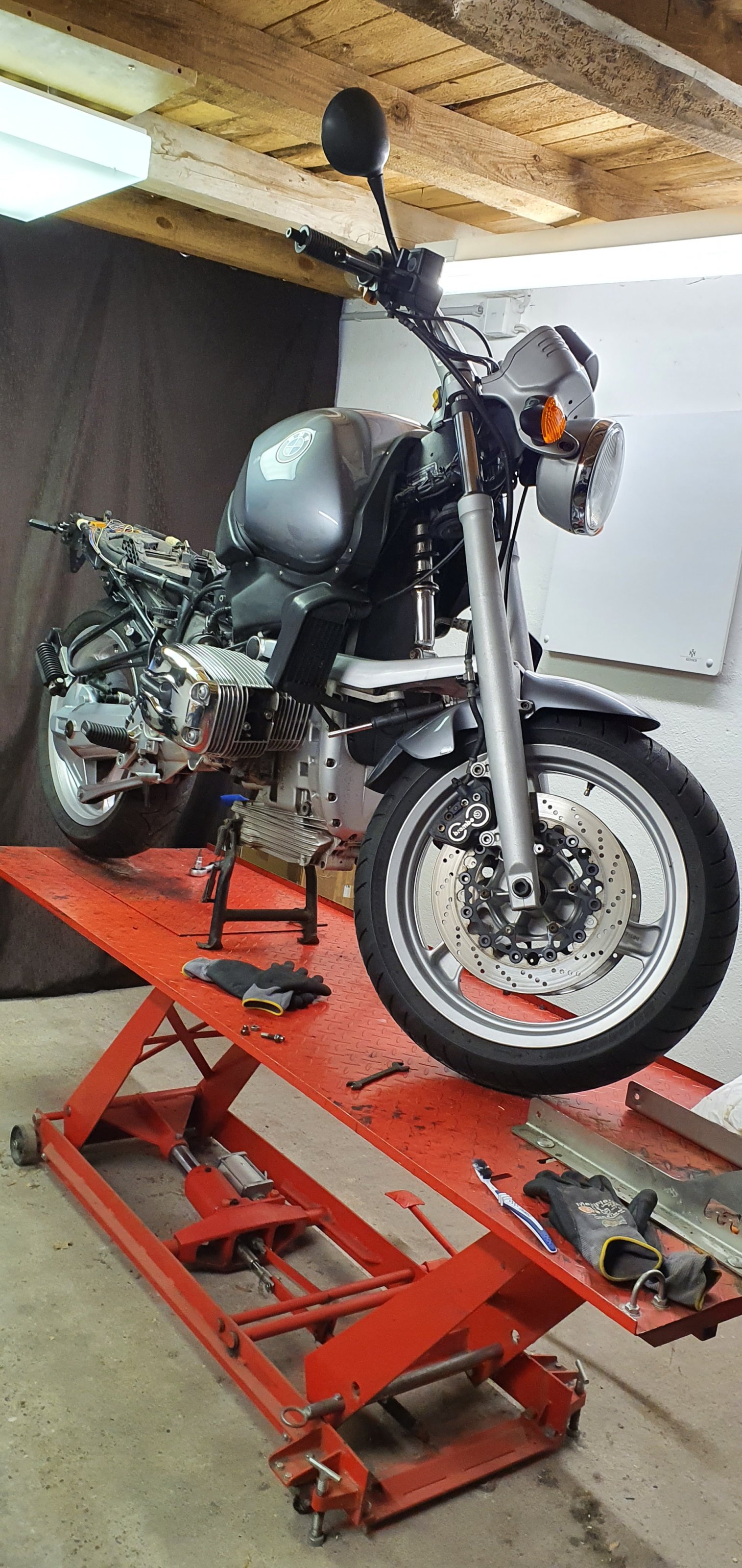

Mir hat mein Kumpel die Hebebühne geschenkt die ich in der Garage habe. Das ist Werkstattausrüstung.
Da ist dein Kumpel sicher auch nicht wählerisch welche Marke die Hebebühne ist.
Genau - die Hebebühne ist die, mit Abstand, beste Werkstattausstattung, die ich mir gegönnt habe. Dazu noch 'nen Werkstatthocker.....
Ob Sturzbügelmontage, Radwechsel, Ölwechsel usw. - Rücken und Knie werden es dir danken!

Richtig. Selbst wenn man die GS mal wirklich sauber haben will fahre ich die Bühne hoch um die Maschine unten schön reinigen zu können.

Wie bin ich bloss die letzten fast 60 Jahre ohne Hebebühne ausgekommen, eigentlich unfassbar. Und ich kaufe mir weiterhin keine.
Welches Werkzeug war besonders wertvoll bei meiner GSA 1250, ....der 5 kg Hammer. Ohne den wäre manche Anpassungsarbeit schwer geworden!!

Mir reichen meine 3 Arbeits - Deckenlampen a 4000 Lumen auf der Garagenseite mit der Hebebühne.
Wenn notwendig, gibt es einmal einen Akkustrahler als Hilfsmittel.
Ah, Akkustrahler wäre auch ein Geschenk. Gibt es auch für kleines Geld falls es preislich nur ein kleineres Geschenk sein soll.
Auskommen kann man natürlich ohne. Das bestreitet ja keiner. Ist aber ähnlich wie bei vielen Dingen. Wenn man es einmal hatte will man es nicht mehr missen. Man denke an eine Klimaanlage im Auto, eine Griffheizung, ein ABS, usw, usw
Keiner sagt das es ohne diese Dinge unmöglich wäre. Aber es ist mit ihnen einfach deutlich schöner, einfacher, etc!!!

Naja, das geht auch in einer Standardgarage. Da ist es auch allemal besser als am Boden rum zu kriechen unter dem Moped. Muss man beim hochfahren halt etwas aufpassen. Hatte ich in der Garage vor unserem Umzug auch.
Jetzt hab ich eine "normale" Doppelgarage. Ja, vielleicht etwas höher als die einige andere, aber nix wirklich außergewöhnliches. Ich kann den Tisch bis auf Anschlag fahren und hab noch Luft nach oben.
Ideal zum Arbeiten. Also nicht versuchen so eine Hebebühne schlecht zu reden, nur weil man keine hat.
