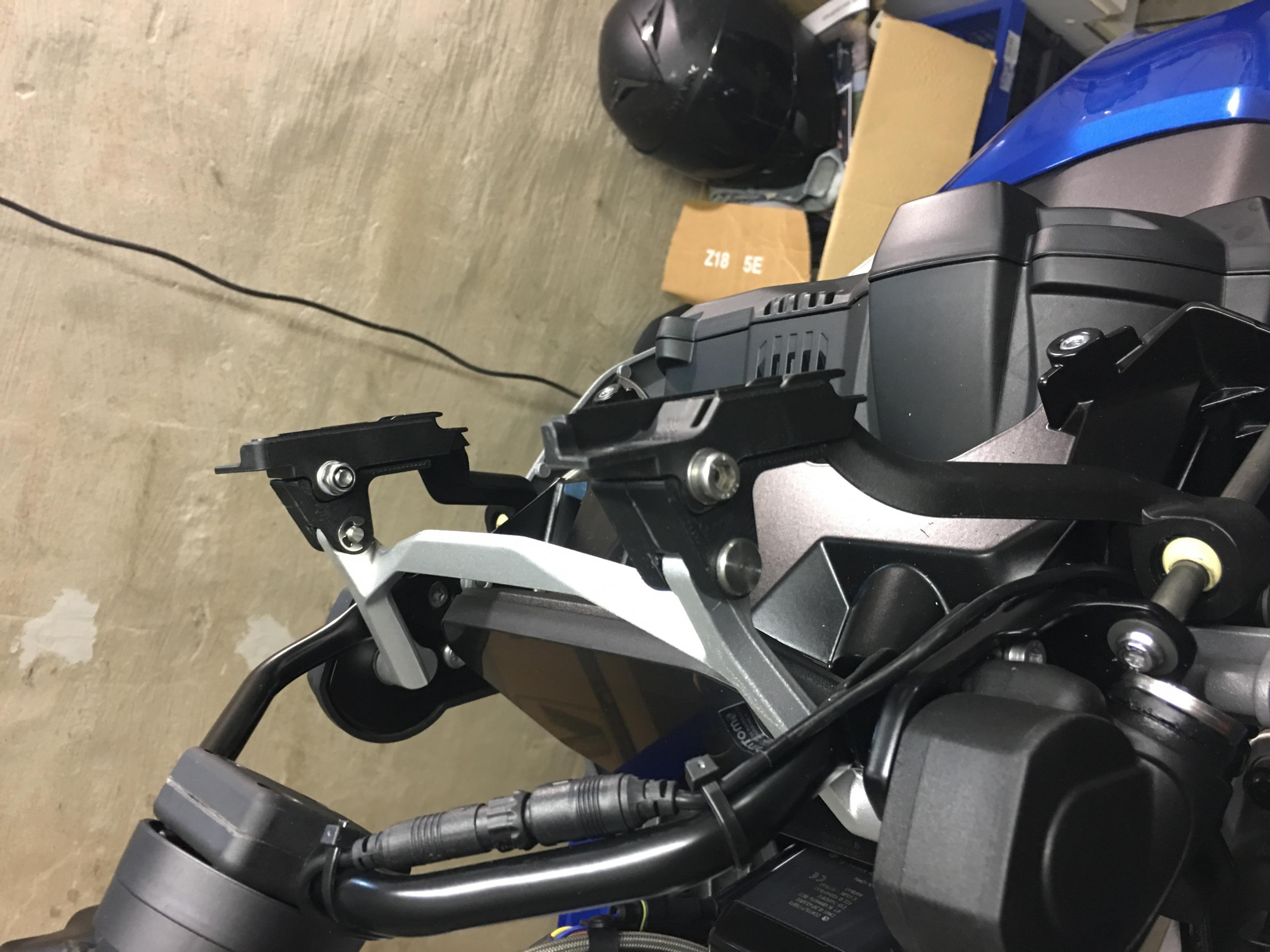

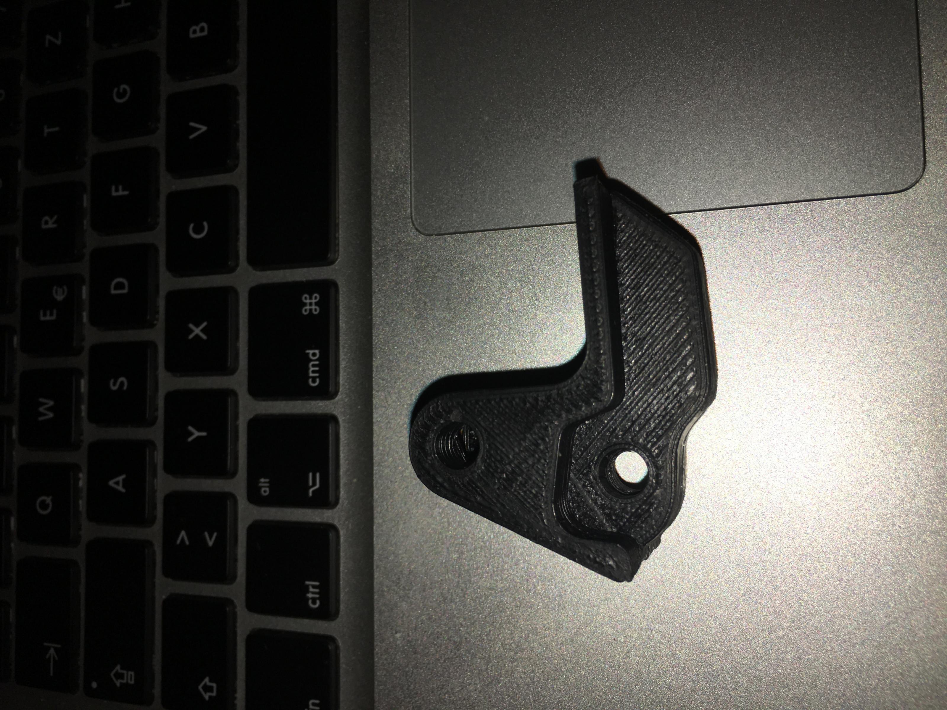

Nein, gibt es nicht wirklich. Ich habe derzeit das M Windschild von Touratech (bringt erstmal garnix). Deshalb habe ich zusätzlich von MRA einen Scheibenspoiler draufgebaut (XCTA). Schon deutlich besser. In Anlehnung an Sean habe ich mir dann Adapter konstruiert und gedruckt, die die Scheibe steiler stellen. Jetzt ist es perfekt ruhig mit Shoei GT- Air sowie mit Scorpion ADX-1. Scheibe ganz unten. Ich 1,89m. Werde aber jetzt nochmal die originale Scheibe mit MRA ausprobieren.

Konstruiert und gedruckt? 3D-Drucker?
Gast48944
Ich denke mit der L Scheibe und dem MRA Spoiler wird das wohl nix. Da kann man dann nicht mehr drüber gucken. Ich denke die Höhe der Scheibe ist weniger entscheidend. Vielmehr geht es darum den Luftstrom zu leiten und Verwirbelungen zu reduzieren, was mit dem MRA Spoiler recht gut gelingt. Damit habe ich sogar den beschissenen Windschutz an meiner KTM Adventure einigermassen in den Griff bekommen.
Ja, 3D-Drucker. Ich habe einen vorher noch Bilder eingefügt.
