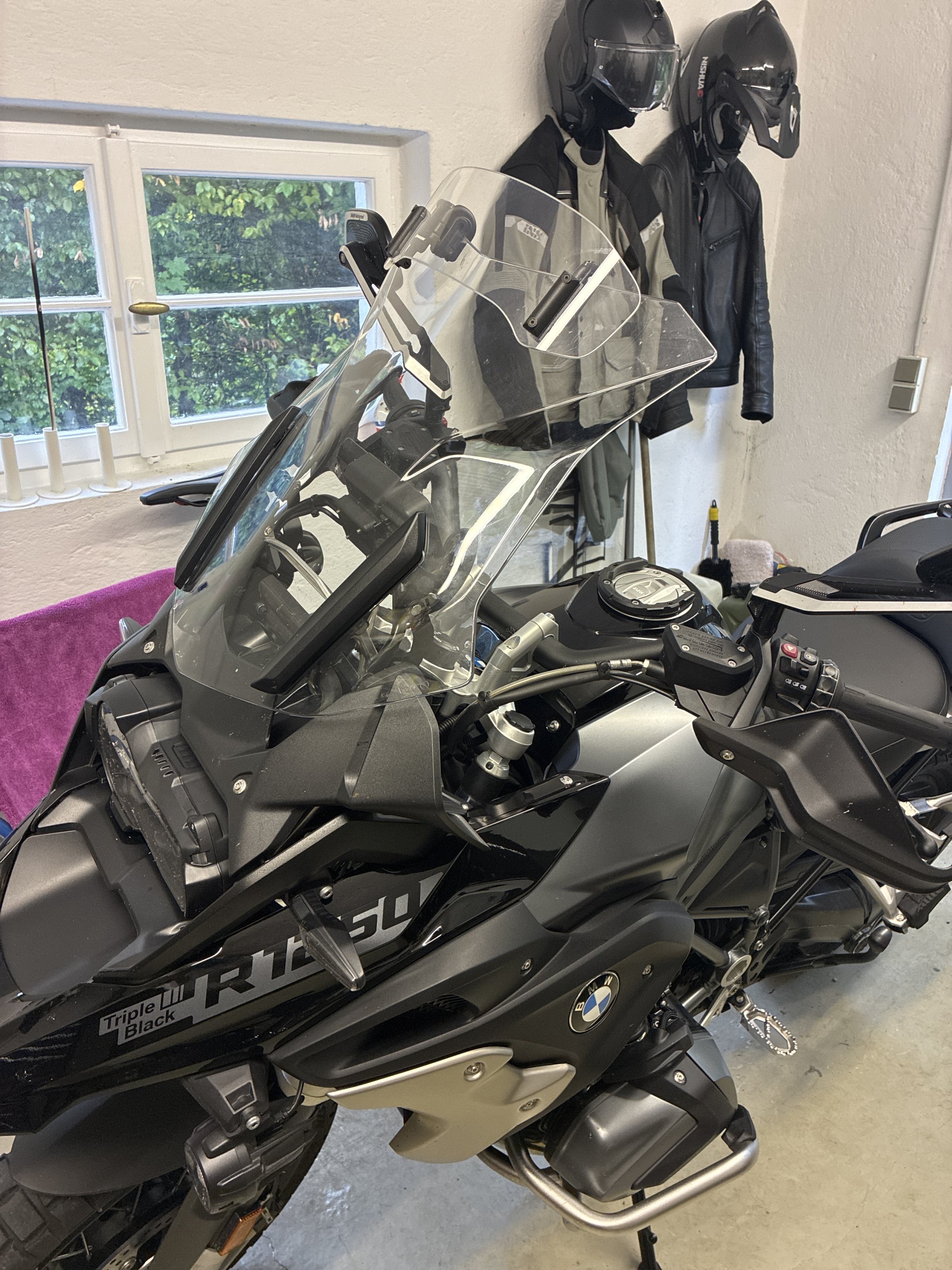

Ich habe den Spoiler, ich meine auch von MRA (bei Tante Luise bestellt).
Funktioniert für mich super; ergänzend dazu habe ich noch eine Scheibenverstärkung dazu angebaut, weil sich sonst die Scheibe -bei flotterer Fahrweise- doch sehr runter drückt.

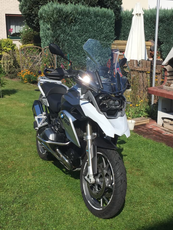

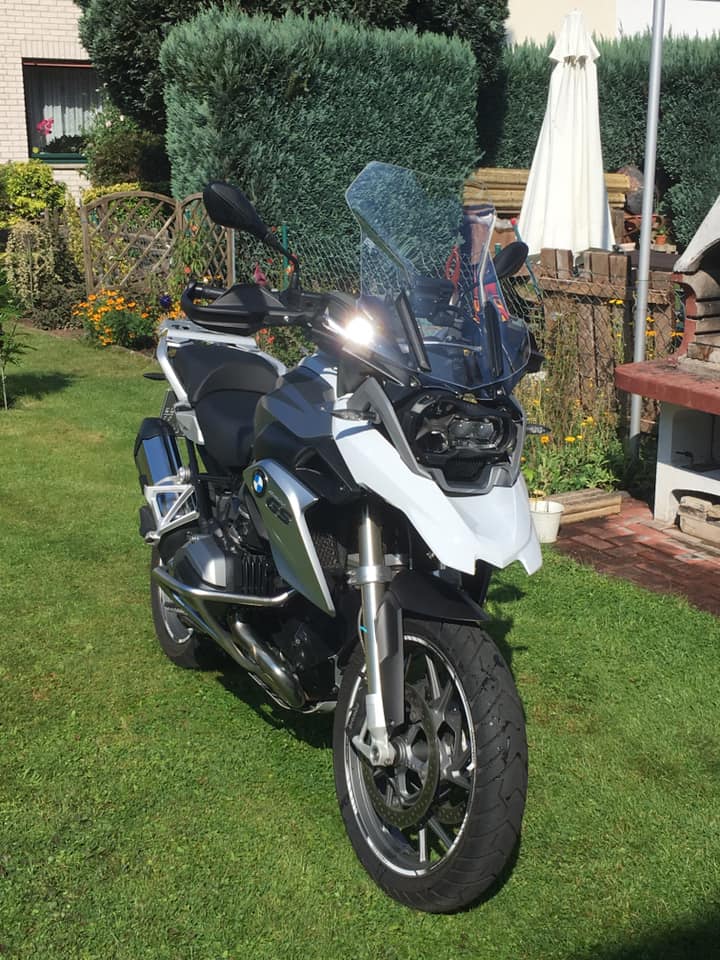

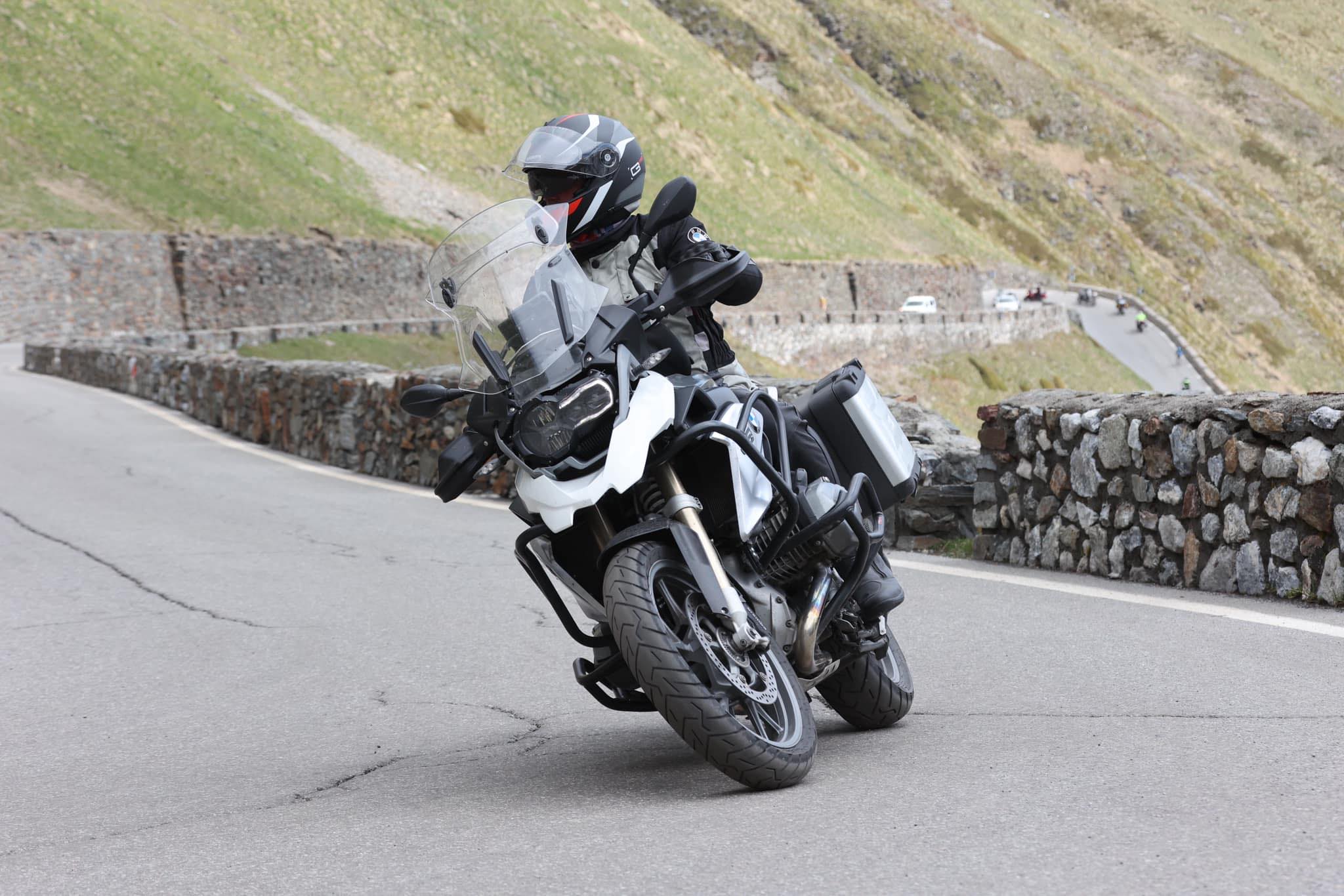

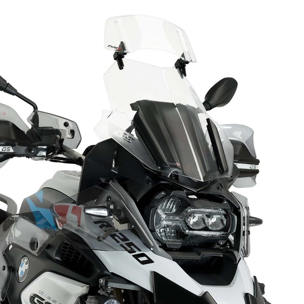

ich habe mit der original ADV-Scheibe plus den MRA-Xcreen absolute Ruhe im Helm (C3) gehabt. Mit der großen Puig war es etwas lauter. Auf diese hohe Scheibe wollte ich aber den Xcreen nicht auch noch draufsetzen.
Mit beiden Varianten erzielt man aber keinen Preis im Schönheitswettbewerb; aber die Ruhe war erstaunlich.

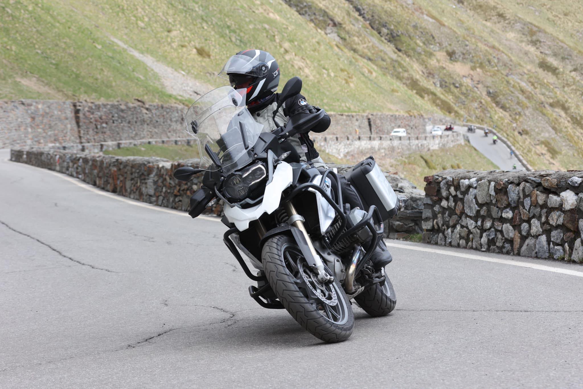

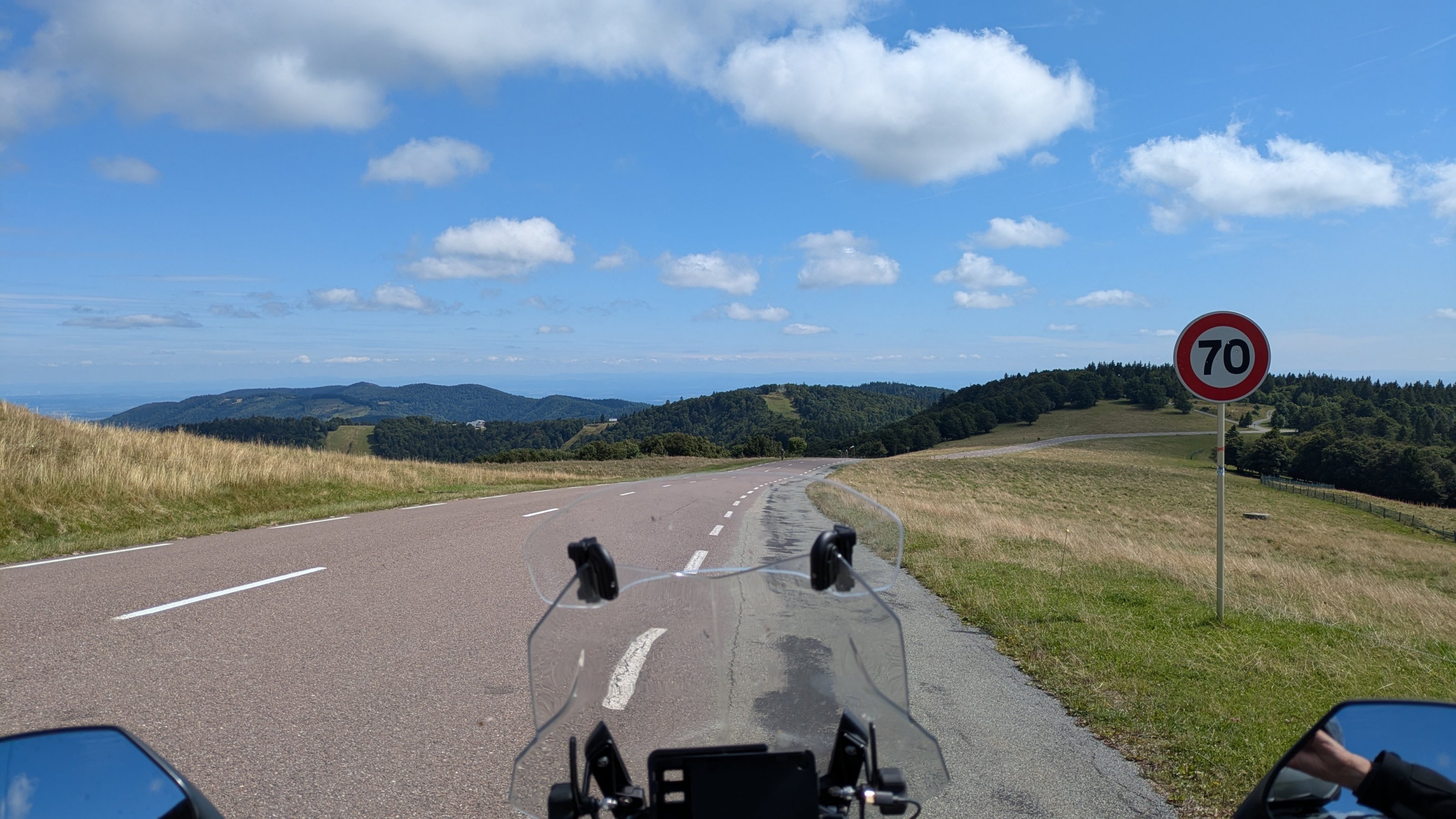

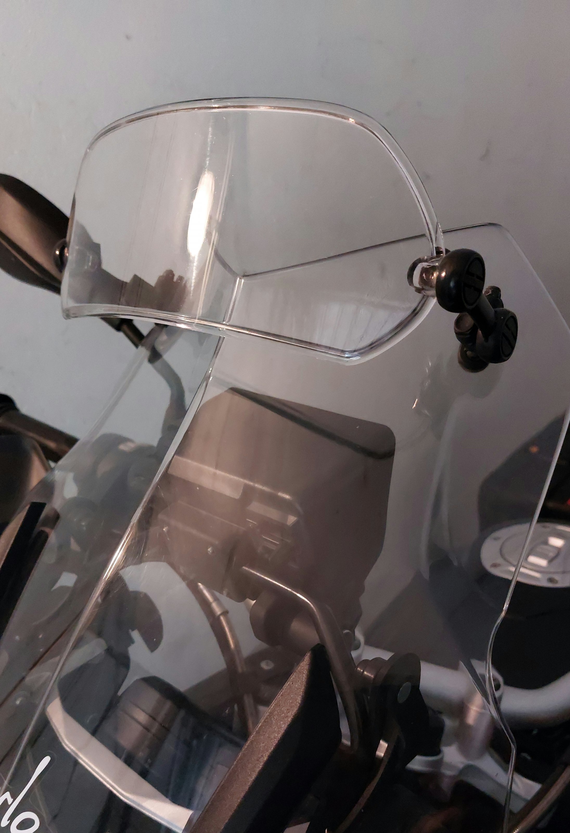

Den habe ich auch, in Verbindung mit der Serienscheibe, funktioniert einwandfrei - an die Optik hab ich mich längst gewöhnt, fällt (mir) nicht mehr auf und stört auch beim Fahren überhaupt nicht
Edit: eben noch Fotos gesucht und hinzugefügt: aus der Fahrerperspektive
und eines von schräg hinten

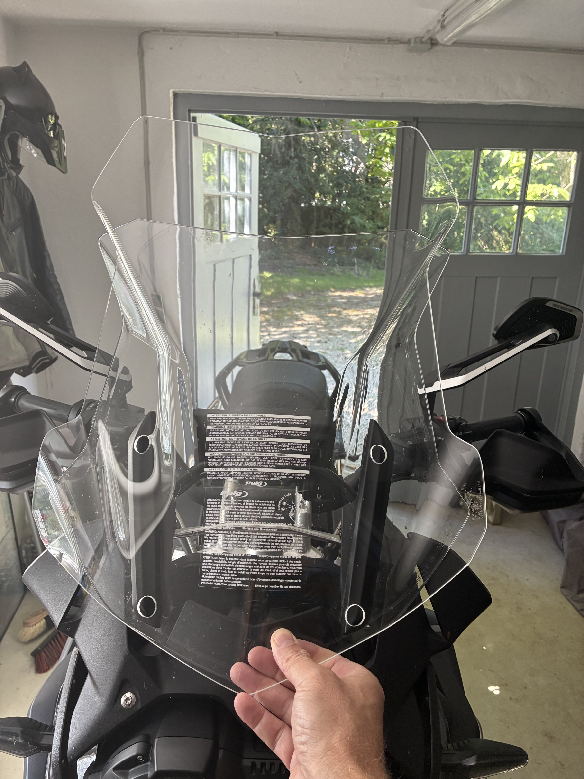

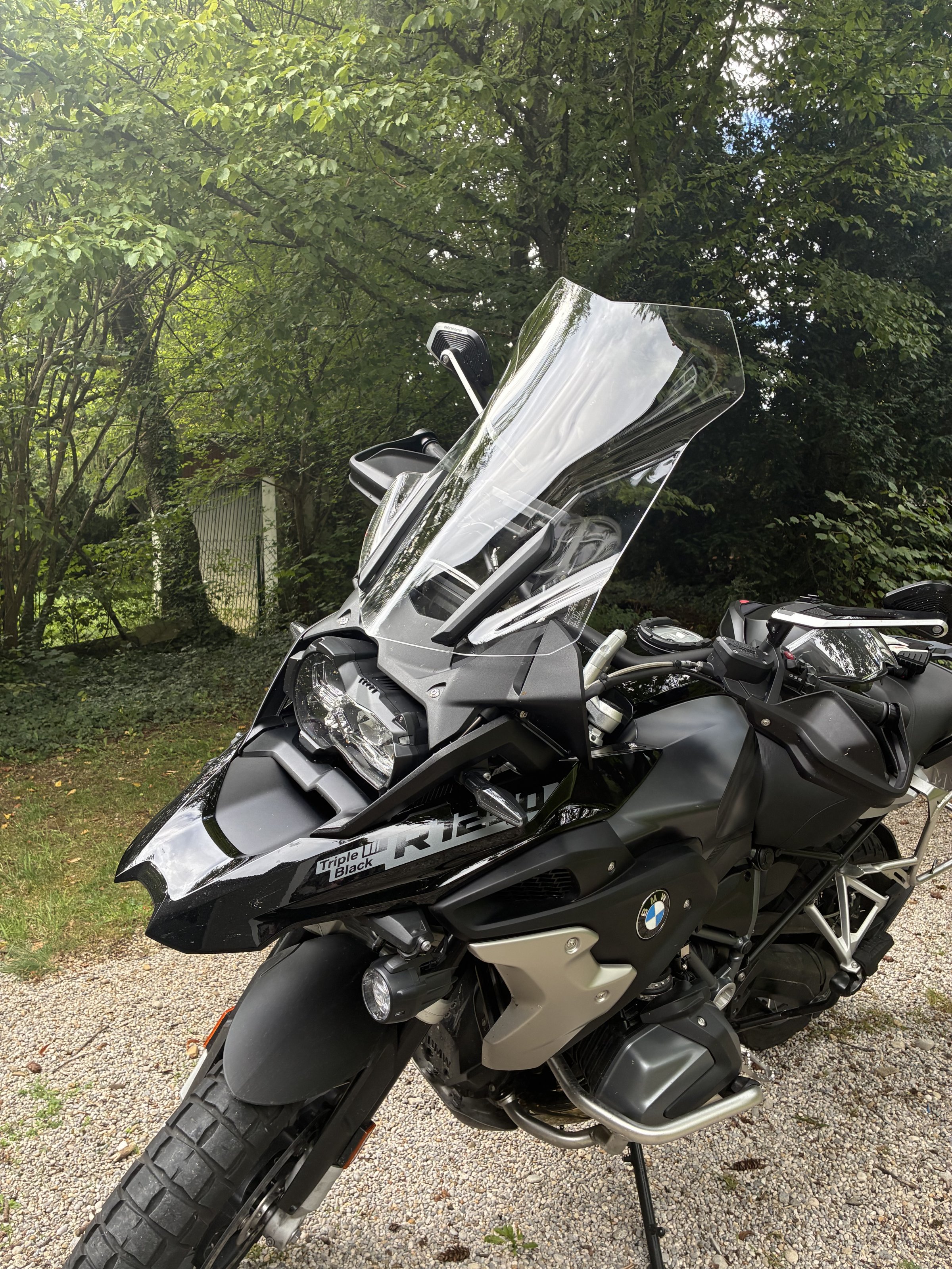

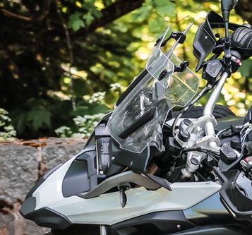

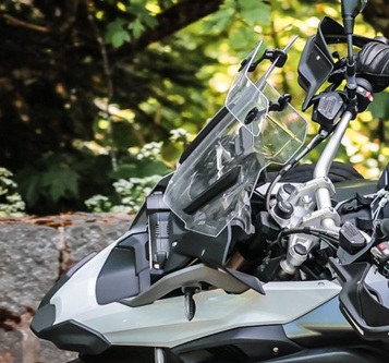

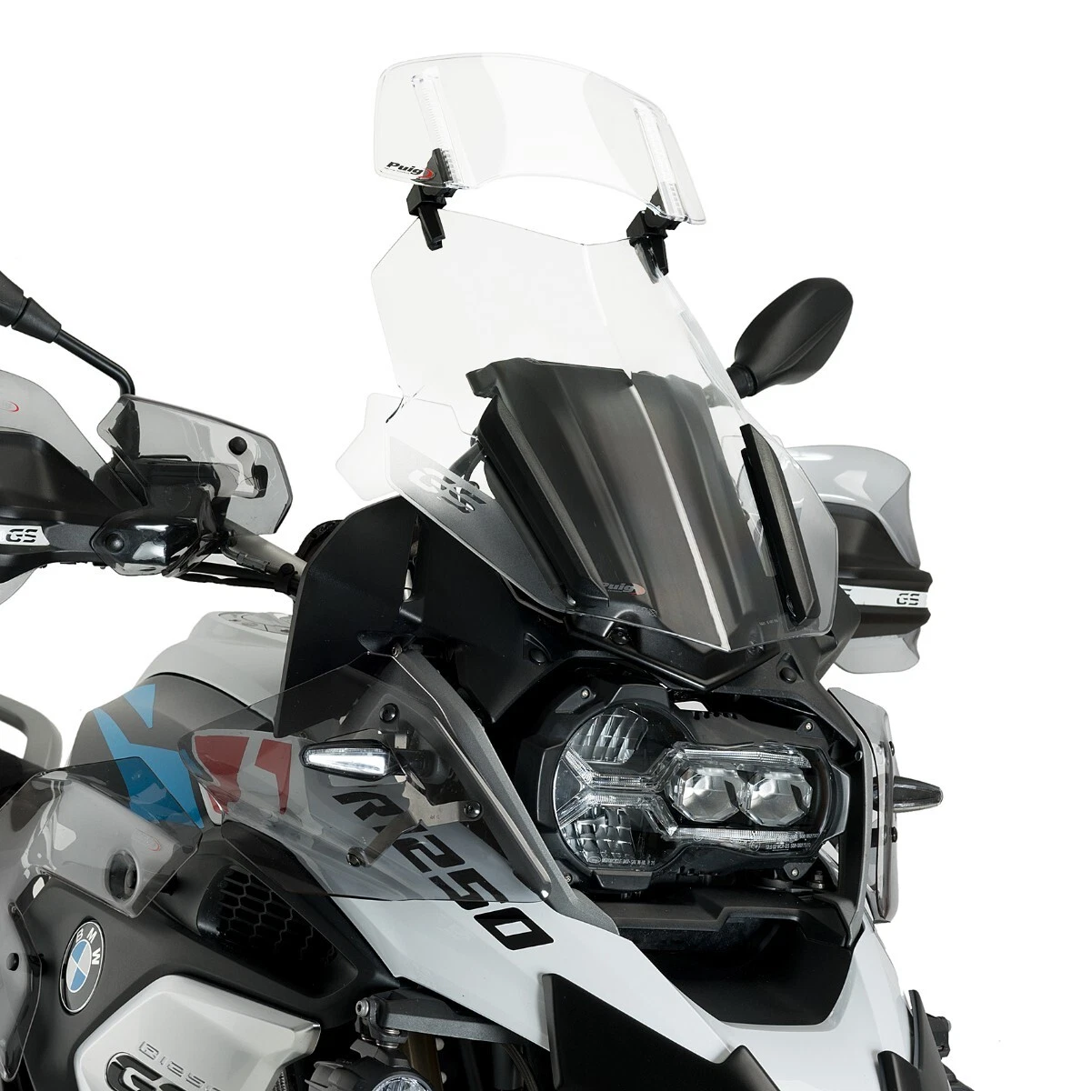

Also das mit dem Puig ist nix. Da rüttelt es schon bei 70km/h so derart am Helm, das macht keinen Spaß. Also wieder heim, die Adventure-Scheibe drauf plus Spoiler, alles gut wieder.
Experiment misslungen, aber schlauer geworden: Der Spoiler macht den Unterschied: Ist zwar niedriger, aber durch das Hinterströmen ruhiger.
Puig:
Adventure + MRA:

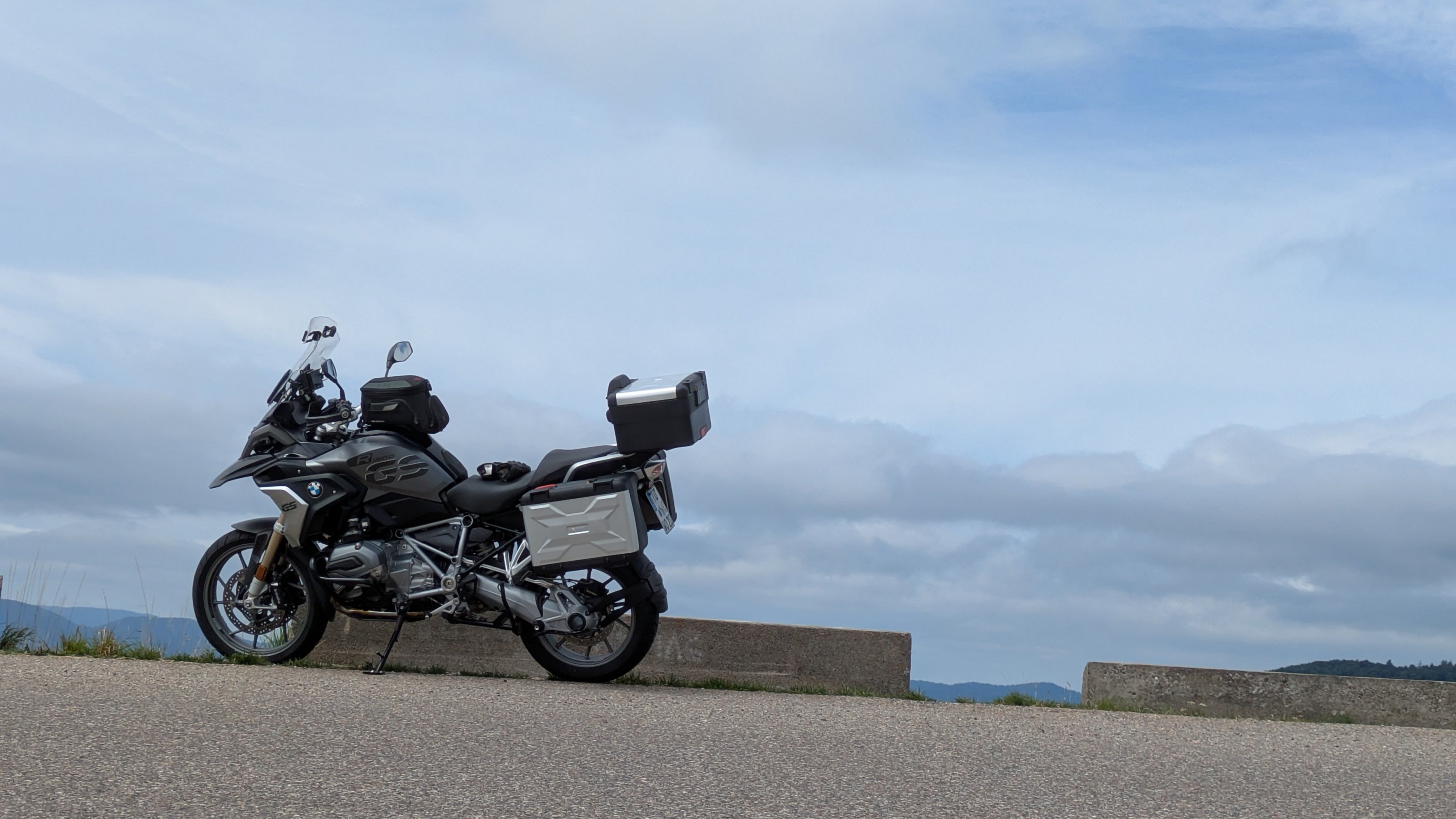

Hi, hier noch meine Erfahrungen dazu:
1. die TT-Scheibe wurde in 2024 mit einem "TT-Spoiler" oben drauf so erweitert, dass ein Strömungskanal entsteht. Habe jetzt in 2025 nun +10.000 km mehr Erfahrungen:
2. bis zu 80-100km/h wird Luft bis zu meinem Helm so "geleitet", dass es viel ruhiger in meiner Sitzposition mit dem Spoiler ist (bin ~1,8m, normale Sitzbank).
3. fahre so mit offenem Visier, bis 100km/h...die meisten Fliegen/Mücken sind auch weg...
4. die Scheibe selbst ist ja noch Höhenverstellbar, kann also noch weiter probiert und angepasst werden....
5. alles ist/bleibt somit funktionell und variabel.
