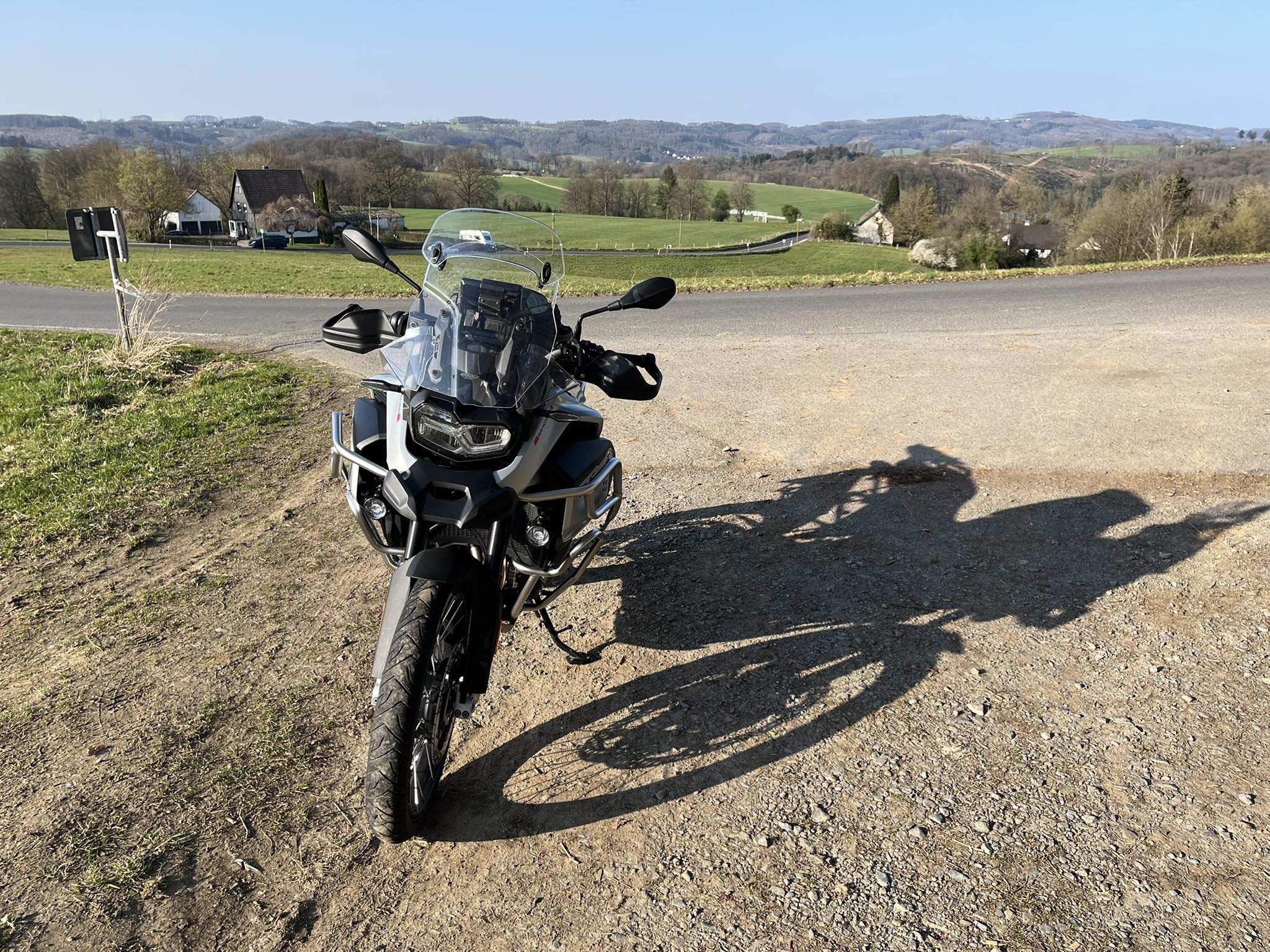

Besser ist es daher die normale MRA Touring Scheibe zu nehmen, die ja dieselbe (flache) Kontur hat, und den MRA-Spoiler oben anklemmen!
Genau das funktioniert bei mir bereits seit einigen Jahren hervorragend. Ob 12 GS AC, LC, F900XR, S1000XR oder aktuell F900GSA.
Hinter der optisch fragwürdigen Kombi (bei mir mit dem X-Creen Touring) herrscht Ruhe, absolute Ruhe.

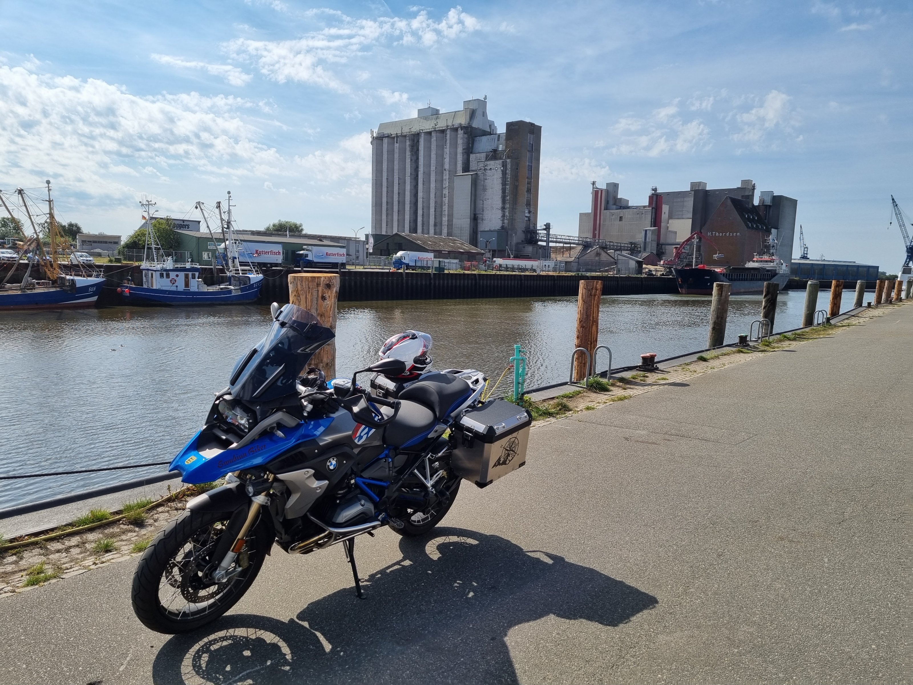

Ich, ca. 178cm, Sitzhöhe auf der GS auf "hoch" gestellt, hab mit dem Teil Klasse Erfahrung gemacht. Kein Rüben-Tremor mehr und sieht meiner Meinung nach gut aus.

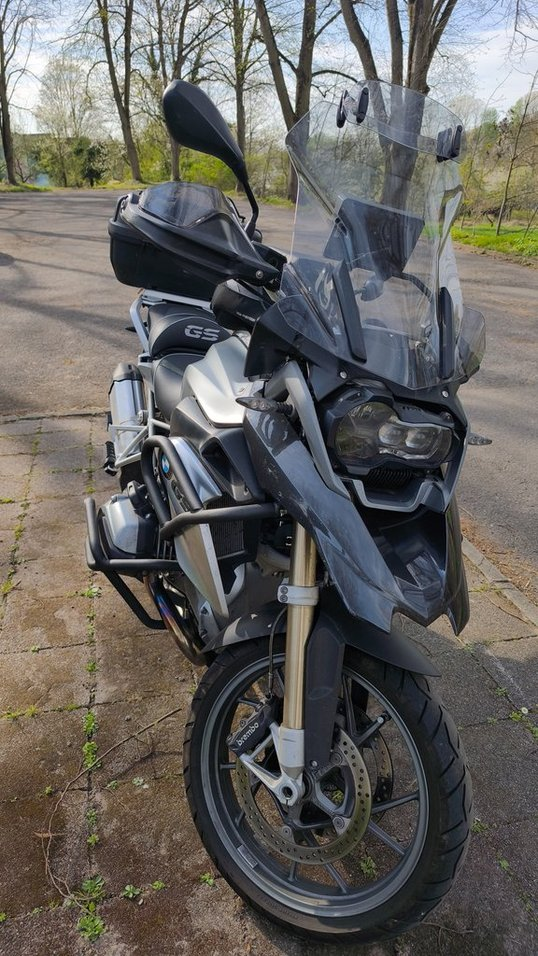

Die Kombi geht (bei mir) ganz gut!
Relativ still dahinter, guter Schutz und sieht nicht so sch.... aus.
Ach ja, da habe ich eine Scheibenverstärkung nachgerüstet, weil mir die Scheibe ansonsten zu sehr entgegenkam.
