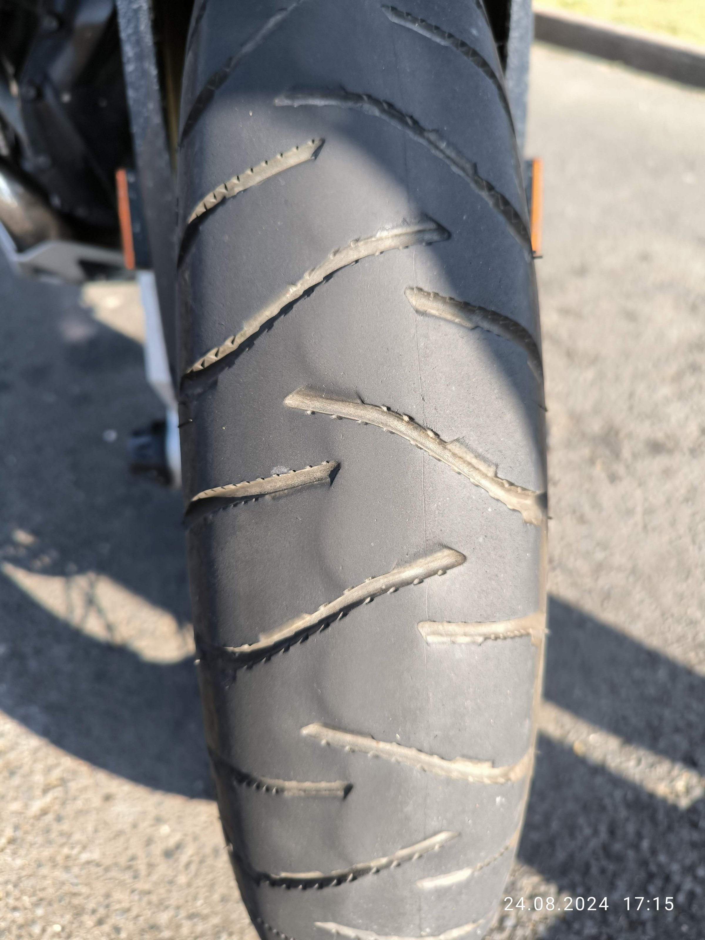

Hallo liebe Forumsfreunde,
mein Vorderreifen (Erstausstattung)zeigt nach gut ca.14000km folgendes Laufbild, sieht für mich nicht normal aus, davon abgesehen dass dieser ersetzt wird hat vielleicht jemand eine Idee wie diese Abnutzung zu Stande kommt, möchte das in Zukunft verhindern, mein Fahrstil ist eher ruhig und rund ohne heftiges bremsen in Kurven oder heftiges heraus beschleunigen aus diesen.

Das schaut meiner Meinung nach einem Materialfehler in der Lauffläche des Reifen aus.
Ich glaube nicht, dass dafür ein Fahrstil verantwortlich ist.

Hallo zusammen,
der "gute" alte Anakee 3,hat es endlich geschafft.Den Streifen in der Mitte kannst Du mit etwas härteren bremsen (vorne) vor der
Kurve reduzieren.:cool:Du mußt Dich nur überwinden.:cool::cool: Im Ernst,fahre die Reifen nicht solange,das Fahrgefühl mit so einer
Gurke ist bestimmt abendteuerlich.

Hast du in der langen Zeit auch den Luftdruck kontrolliert? Das auch regelmäßig!
...vor jeder Ausfahrt 2,4-2,5bar vorn mit Manometer und nicht mit dem Schätzeisen RDC geprüft.....

RDC ist kein Schätzeisen, man muss nur kapieren wie man den richtigen Luftdruck nachfüllt (RTFM)
Davon abgesehen, wenn das noch der erste Reifen ist bei der 1200er Rallye (steht oben), möchte ich mal wissen wie alt der ist…

Hat dieser die Wellen auf beiden Seiten?
Sind diese komplett umlaufend?
Wie alt ist der Reifen( in Jahren)?
Hat der am VR auch die 2 CT Mischung
Wenn alles mit Ja beantwortet werden kann, dann sieht das nach Verschleiß aus, zugegeben etwas ungewöhnlich.

Äh, die dritte Frage kann man ggf. mit ja beantworten. Nur was würdest Du dann daraus schließen wollen?

bei der Laufleistung würde ich keine Gedanken an die Oberfläche verschwenden ein anderes Fabrikat nehmen und gut ist das.
Der Reifen sieht keine Schräglagen also fährt er sich so ab. Das Problem ist der Fahrstil..
Kann natürlich auch sein es geht daheim immer geradeaus weil man Täglich so fahren muss..
Aber irgendwann kommt auch mal ein Kleeblatt? 10 x durch und der Reifen sieht wieder runder aus.. Haha

das zeitliche Alter hat einen Einfluss auf den Gummi.
ein überaltertes Material reagiert ggf anders als ein junges.

Hallo Kilometer,
ich denke Du siehst nach der Laufleistung nun die härtere Lauffläche. Die von der Mischung etwas weicheren Flanken sin halt schon abgefahren. Hatte mal ein ähnliches bild bei dem PST II nach ähnlicher Laufleistung. Nach 14.000 kein Wunder.

P.S. das nennt man "den Reifen spitz gefahren" ...

Das stimmt nicht. Die heutigen Reifen haben auf Lauffläche und Seitenfläche unterschiedliche Gummimischungen.
Die Lauffläche hat wegen der Abnutzung einen höheren Silikatanteil.
