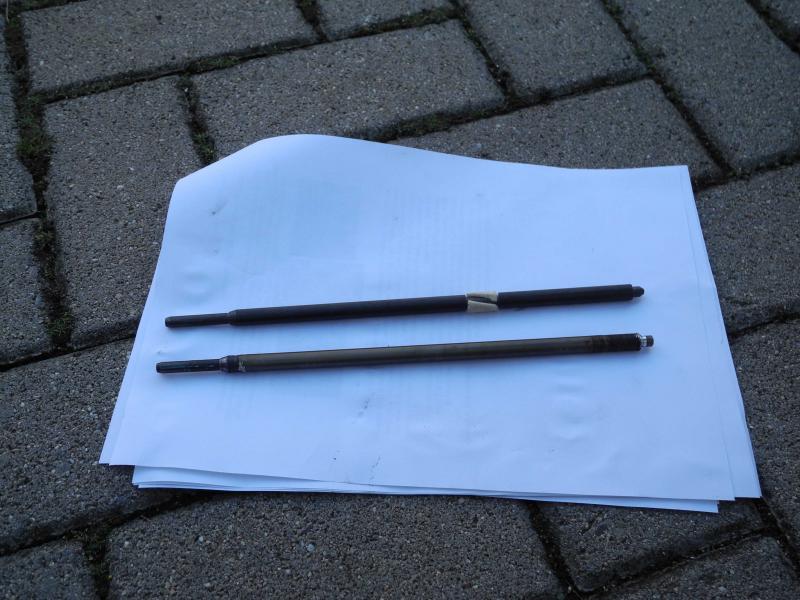

Da Du ja die Kuppl. schon kompl. ersetzt hast..fallen mir nur die Teile der Kuppl. Betätigung ein ( z.B. die Stange..) evtl. könnte Dir ..
@derbonner ...noch einige Tips geben...oder vielleicht sogar eine Kontrolle/Überholung des Getriebes..durch Ihn !!??
