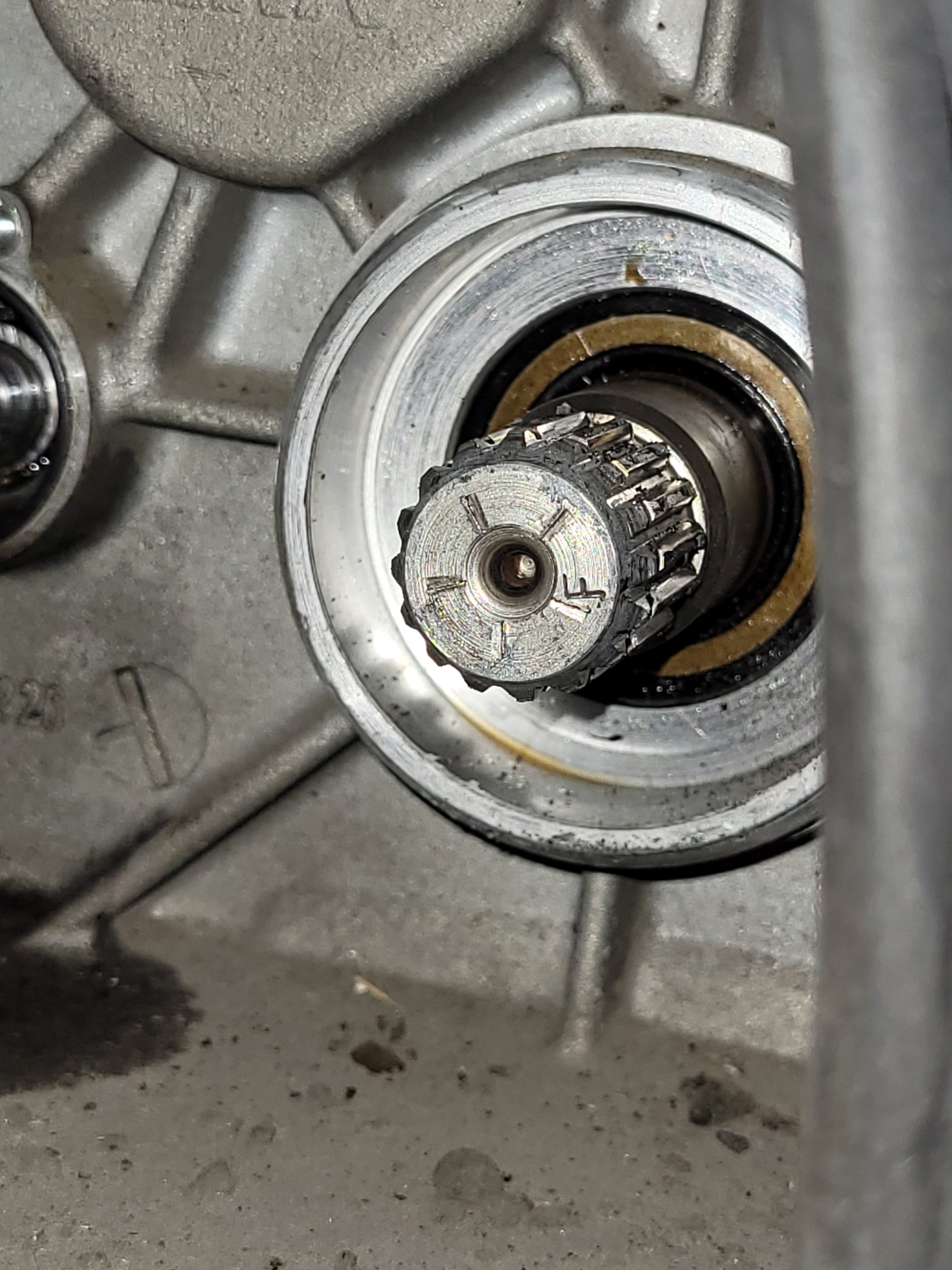

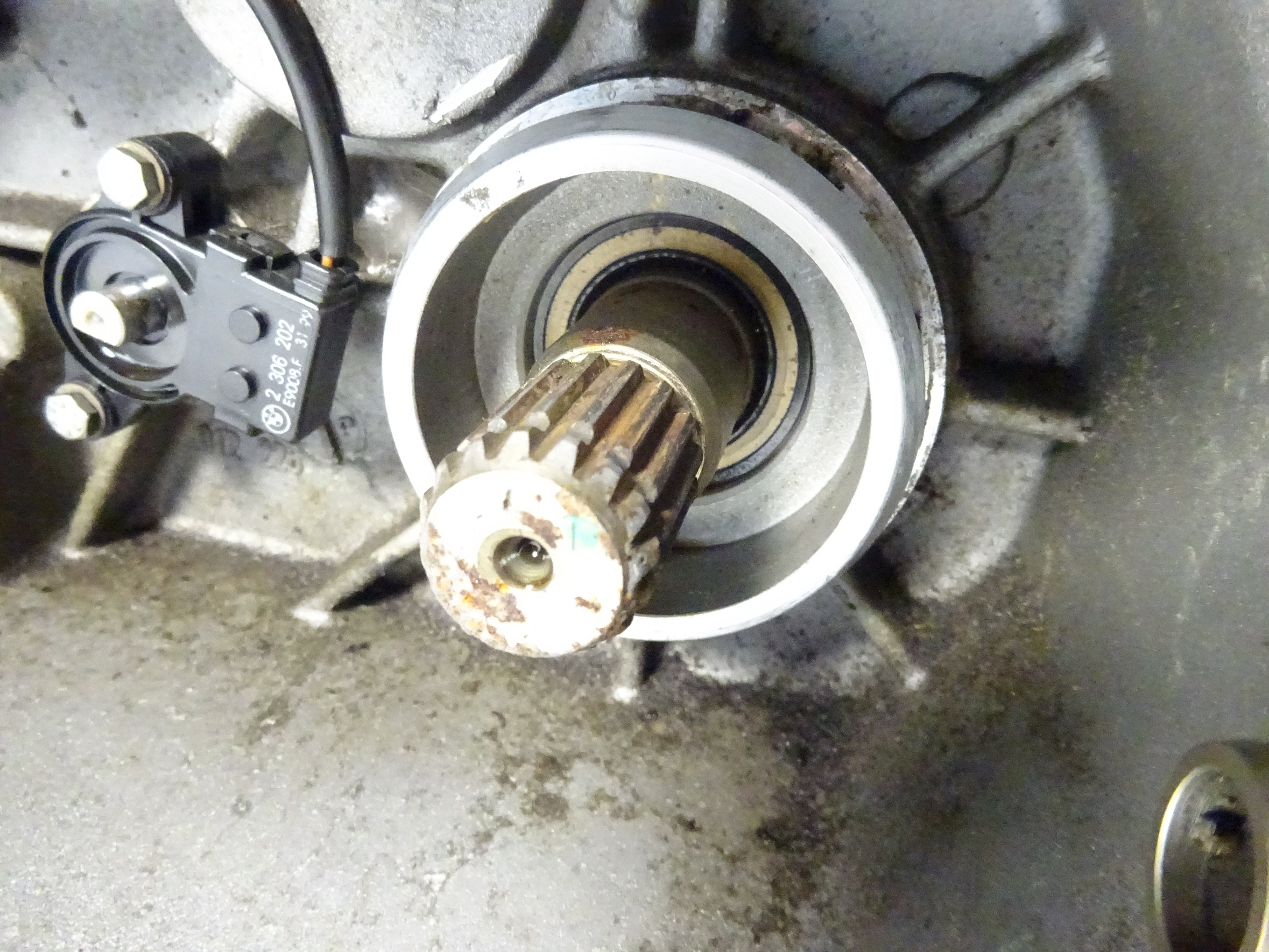

ich hab bei der 850er Ölaustritt am Faltenbalg am HAG. D. h. ein Öl/Staubgemisch an der Unterseite der Schwinge und auch etwas an der Oberseite. Während der letzten Saison wurde das etwas mehr. Als ich den Ring gelöst habe und den Faltenbalg etwas zurückgezogen habe kam ein schwall Öl (vermutlich etwas mehr als ein Teelöfffel)
Hab den Ölstand vom HAG überprüft, des sah randvoll aus. Dann hab ich mir gedacht, dann wird es wohl nicht das HAG sondern der Wellendichtring am Getriebeausgang sein.
Hab jetzt das ganze kladderadatsch mal abmontiert.
Der Faltenbalg am der Schwinge zum Getriebe sieht von innen wie neu aus, erstmal kein Dreck und kein Tröpfchen Öl zu sehen. Erst auf der Seite des HAG hat man gesehen, dass da mal Öl stand.
Dann hab ich mir den Wellendichtring mal angesehen und bin nun etwas verunsichert, da das nun anders aussieht als ich erwartet habe.
Hab versucht das mit anderen Bildern im Netz zu vergleichen. Für mich sieht das so aus, als wär da kein Simmering sondern nur noch dieser Lagerring.
Der Ring sieht schon etwas Ölig aus. Hab versucht das mit dem Messchieber bissl zu messen wie der drinsitzt. Bin ringsrum, die Tiefe geht vom 3-5 mm.
Für mich sieht das nicht aus wie ein Simmerring, eher wie das Rillenkugellager. Wobei der äußere und innere Teil nach Kunststoff aussieht..?
Könnte mir jemand erklären was ich da genau sehe? Ich möchte da 100% sicher sein bevor ich da ein Kugellager anbohre....

Hi @eksesiv !
Du siehst da schon das Richtige, den Simmerring. Den kannst du auch per Spax-Methode tauschen.
Einen Tipp hab ich für dich:
Miss vorher die Sitztiefe und mach dir Gedanken, wie du den Wellendichtring so eingetrieben bekommst, dass der Sitz vielleicht einen Millimeter versetzt ist.
Warum?
Ich hab den WeDiRi bei mir 3 mal gewechselt und es nicht Dicht bekommen - bis ich irgendwann festgestellt habe, dass die Lippe des Rings auf der Welle eingelaufen ist. Es gibt da zwar Reparaturhülsen für - aber die hängt gekauft seit 8 Jahren an meiner Wand, da ich den "neuen" Ringe einfach etwas versetzt zum Alten eingebaut habe. Dann geht aber eben nicht "auf Anschlag einkloppen" - was übrigens auf Grund der Einbaulage so oder so nicht einfach ist.
Also erstmal was zum Einschlagen suchen und finden oder besorgen.
Und die Verzahnung vor den Aufschieben des Rings abkleben :zwinkern:

1. Richtig, das ist der/ein Wedi!
2. ABER: Wenn der vordere Balg furxxtrocken ist, dann ist dieser Wedi wohl auch noch dicht. Dann laß das so!
Daß unten am HAG ein bissle Öl steht, ist "normal".
Wenns über die Saison nicht mehr als dieser Löffel wird, dann reicht "beobachten"...
Den Wedi am HAG, der vermtl. die Ursache der Undichtigkeit sein dürfte, kann man nicht ohne weiteres wechseln. Dafür brauchts Spezialwerkzeuge und Halterungen.

Wenn der vordere Gummibalg innen trocken ist, würde ich den WDR vom Getriebe nicht tauschen.
Der WDR am Endantrieb ist leider sehr viel schwieriger zu tauschen. Ich habe auf 5-10.000 km auch etwas Öl im Gummibalg drin, ist schwer zuschätzen, vielleicht ein Teelöffel oder ein Esslöffel?
Das habe ich aber erst, seit ich ein Getriebe mit Rückwärtsgang habe (Gespann). Da dieser Wellendichtring drehrichtungsgebunden ist, also einen Drall hat, der austretendes Öl wieder ins Gehäuse fördert, gehe ich davon aus, dass das Öl beim Rückwärtsfahren austritt, wenn der Drall des WDR in die falsche Richtung födert. Hat man keinen RWG und muss rückwärst schieben, macht man das logischer Weise viel weniger und langsamer, so dass dabei fast kein Öl austritt.
Auf dem Bild sieht man, wie der Drall aussehen kann, der austretendes Öl zurück fördert.

Auf dem Foto ist klar Öl zu sehen,
an der Dichtlippe des WeDi und unten im Gehäuse. Wenn,s noch nicht an der Kardanwelle bzw. im Kardantunnel runtergelaufen ist, dann kommt die Menge, die der TE gefunden hat, vom HAG.
Ich würde aber den am Getriebe wegen beginnender Inkontinenz direkt mit wechseln.

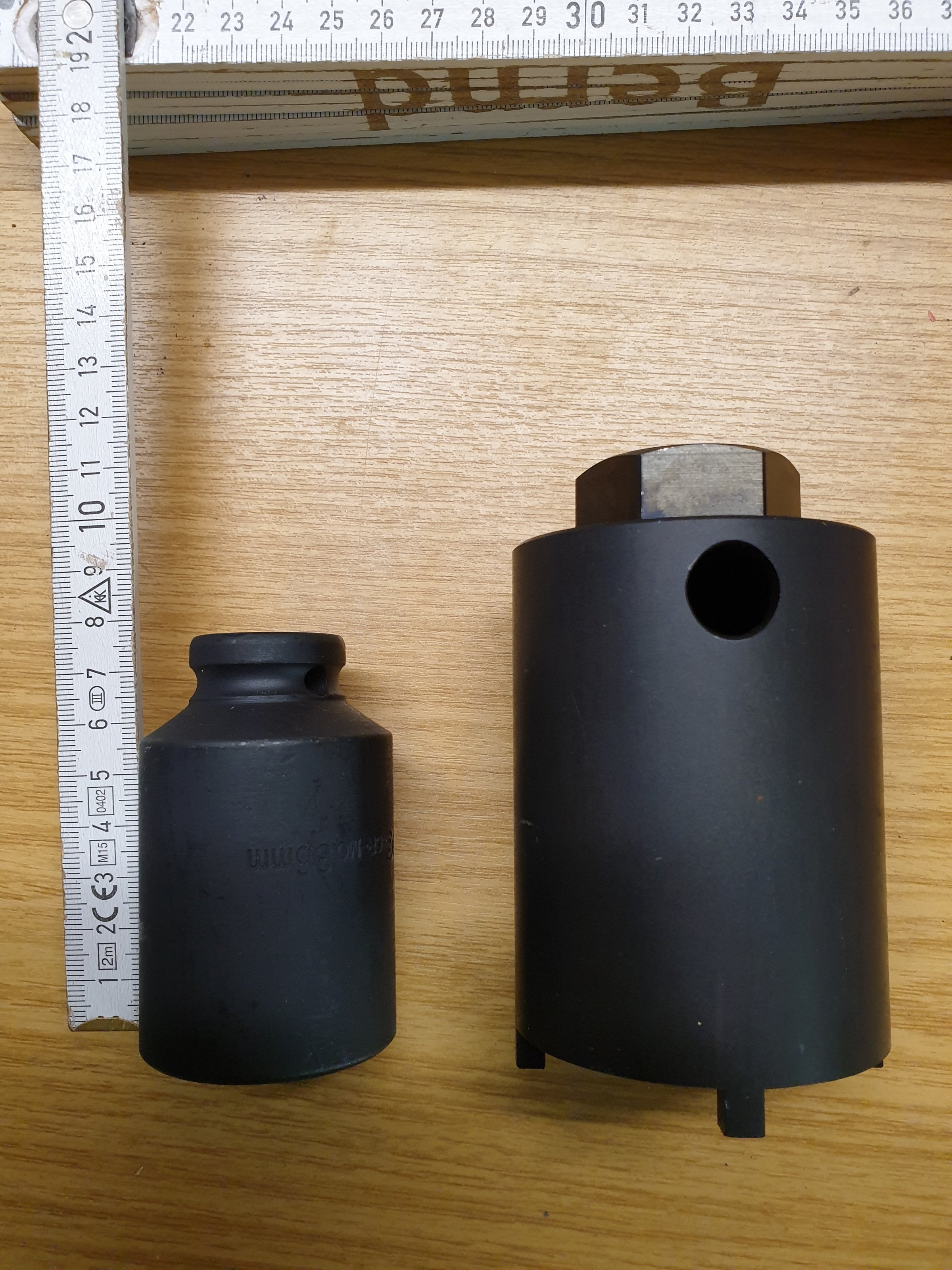

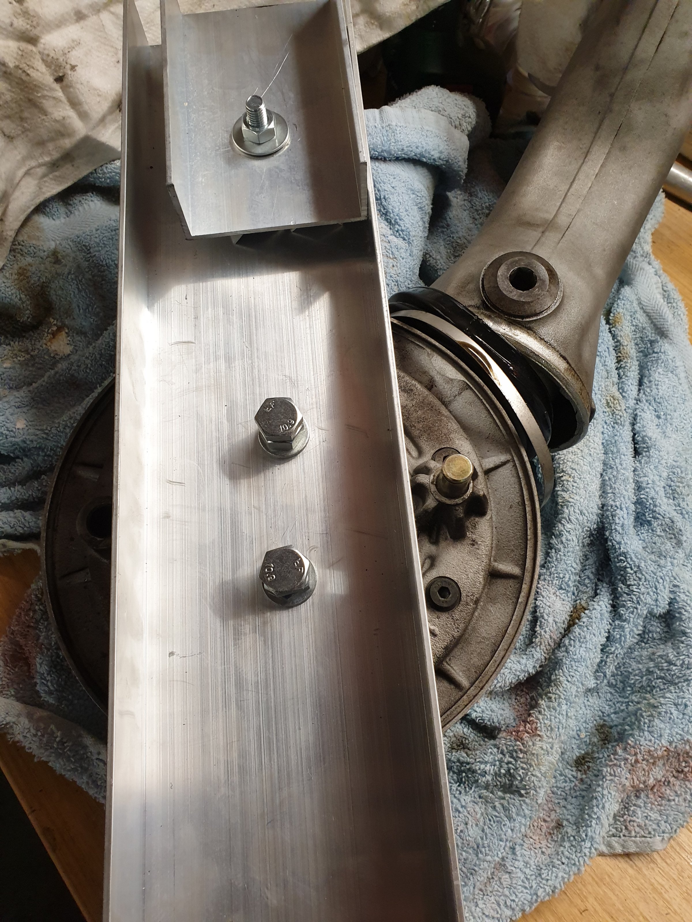

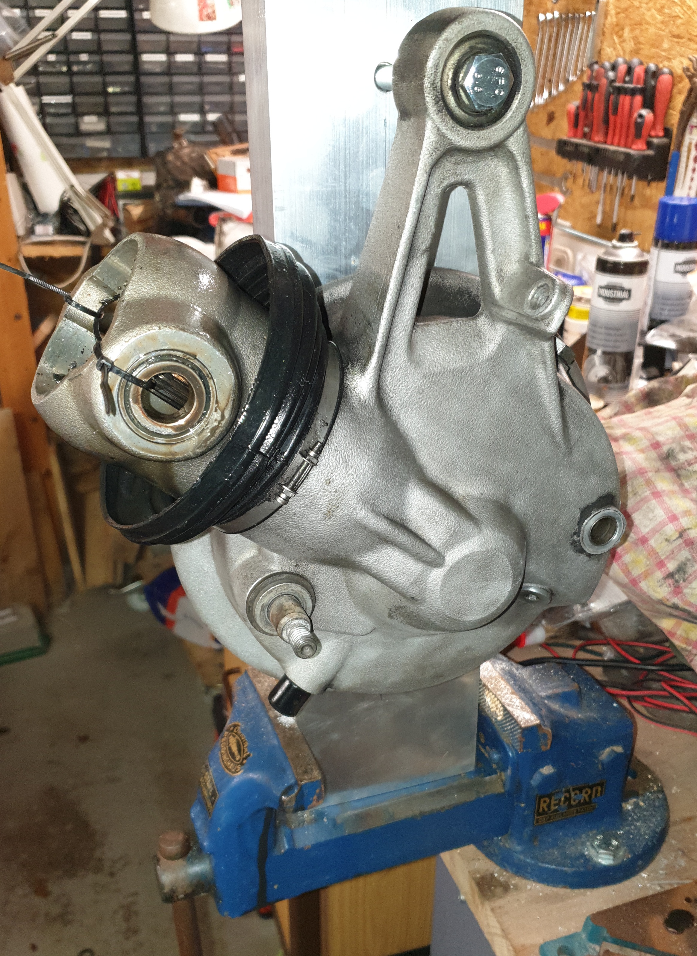

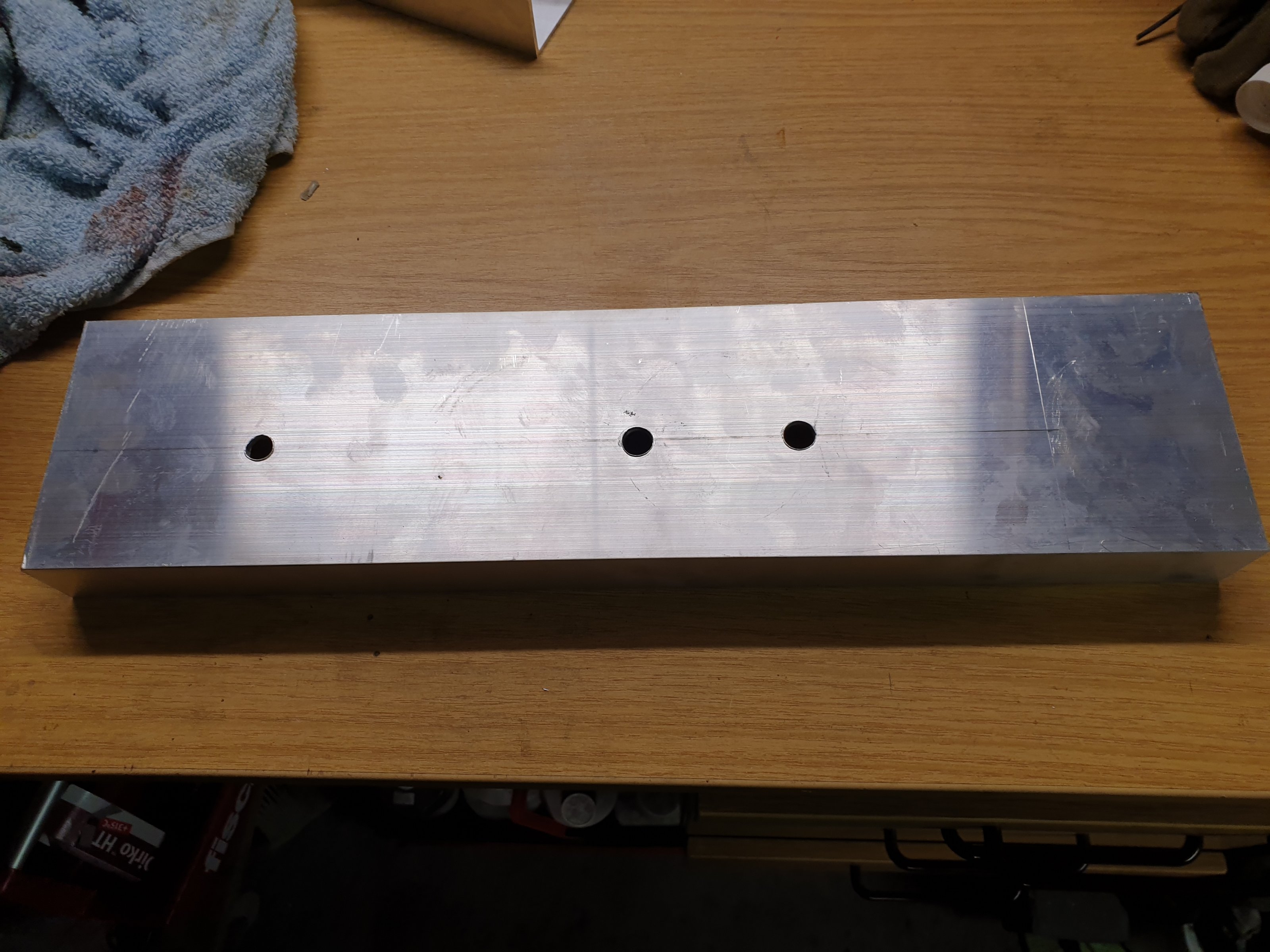

Beim Werkzeug bist Du inkl. Zapfenschlüssel mit gut 100 € dabei.
Die Haltevorrichtung kann man ohne Schweißarbeiten aus einem Alu U - Profil, welches dann mit HAG in den Schraubstock eingespannt wird, selber herstellen. Materialkosten: ca. 25 €.
