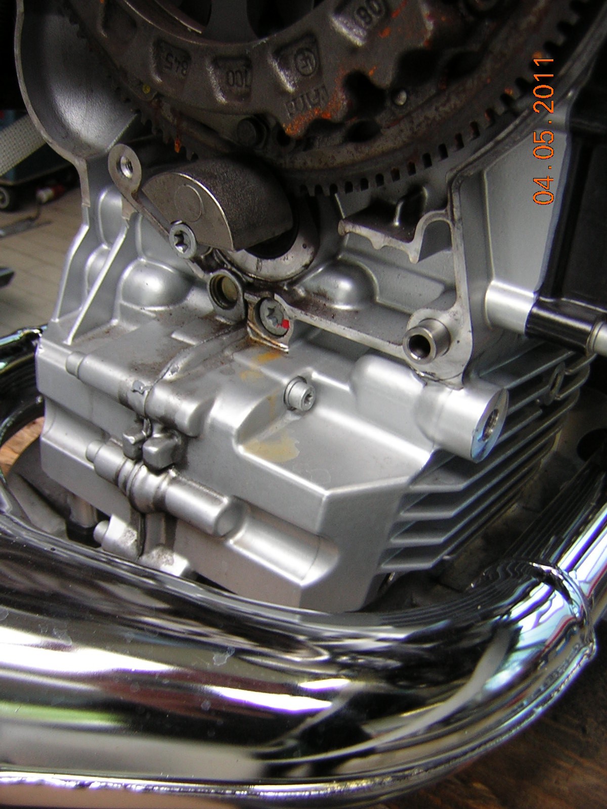

Jonni
Jonni
20.11.2008
5.952
Osnabrück
F 900 GS
So sieht es aus, wenn der Wellendichtring der Ausgleichswelle undicht ist.

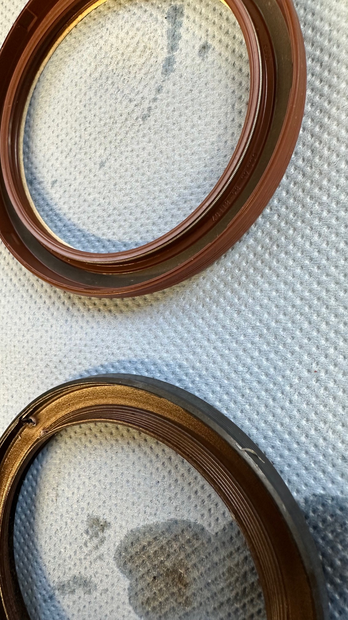

Hallo zusammen,
da das Thema jetzt auch bei mir ansteht, habe ich folgende Frage (bin bei der Suche nicht fündig geworden). Ist der Wellendichtring Kurbelwelle auch so ein PTFE Dichtring wie offenbar bei den 1150-Modellen oder ein klassischer mit scharfer Lippe und Spannfeder? Ich frage mich vor allem, ob man den Dichtring ohne die Schlupf- und Montagehülse verbaut bekommt.
Danke vorab.
Berte
Berte
22.10.2007
691
Lausitz
1200 GS ADV 2007
hier kann man erkennen, dass es ein konventioneller Dichtring ist

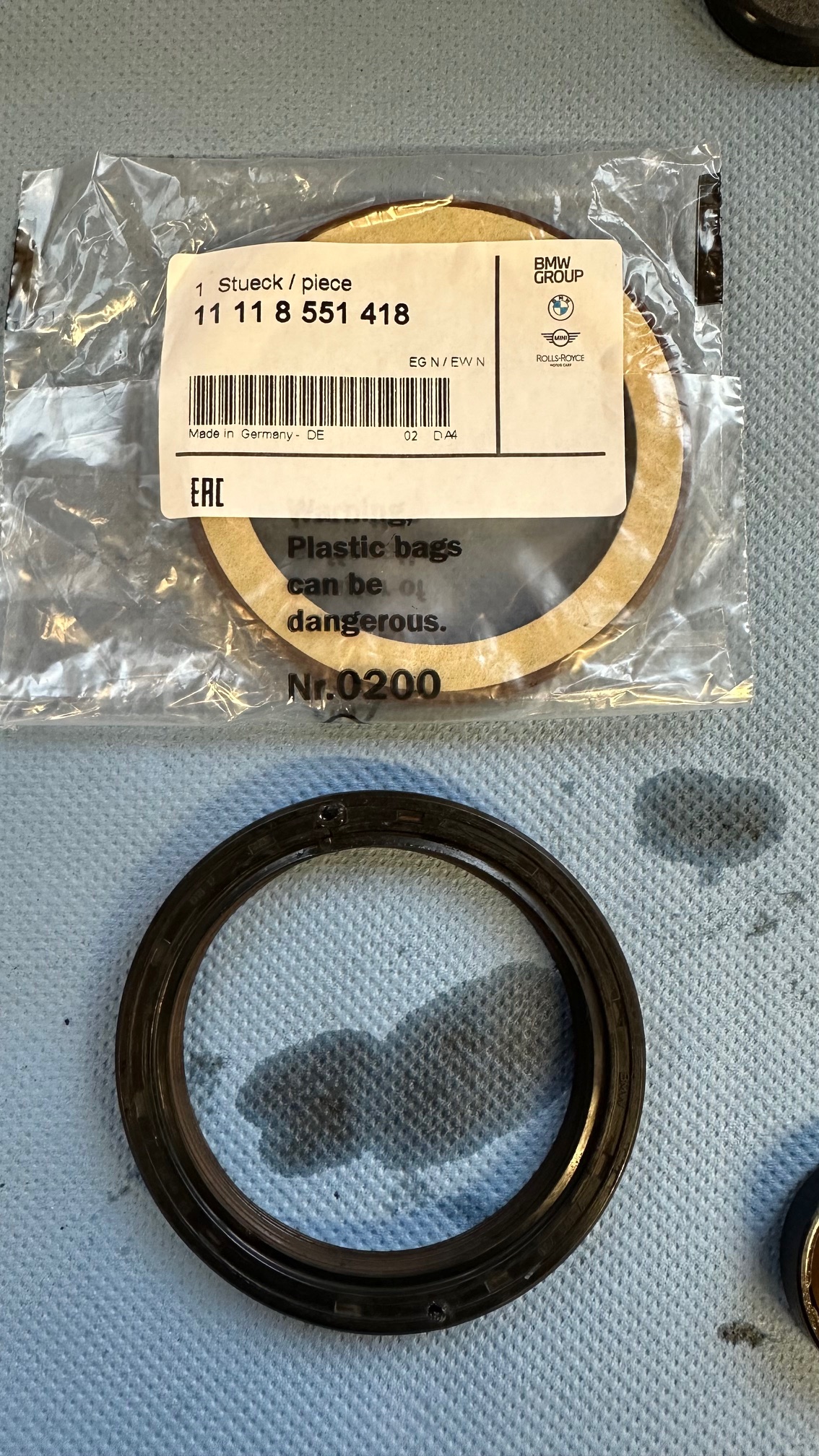

Noch eine andere Frage: der Wellendichtring für die Ausgleichswelle ist jetzt angekommen (20x37x7 11117685005 vor 10/07). Ist ein PTFE Ring ohne Feder. Laut Lehrmeinung sollen diese ohne Öl/Fett verbaut werden. Die RepRom sagt aber, dass das Gewicht der Ausgleichswelle beim Einbauen leicht mit 20W-50 geölt werden soll. Was ist denn nun richtig?
Danke vorab.
maxquer
maxquer
14.09.2011
9.913
31303 Burgdorf
r1200gs TÜ
Danke vorab.
Motorseitig steht doch über die Welle eh immer Öl an, wenn auch Schleuderöl.
Warum sollte man die Welle denn nicht leicht ölen?
Gruß,
maxquer
Berte
Berte
22.10.2007
691
Lausitz
1200 GS ADV 2007
Habe gerade die Wedis motorseitig rausgeholt. An der Kurbelwelle ist ein PTFE-Ring verbaut, das Original-Ersatzteil ist hingegen ein konventioneller Ring mit Feder.
Beim Ausgleichsgewicht sind verbautes Teil und Ersatzteil identisch, PTFE Ringe.
