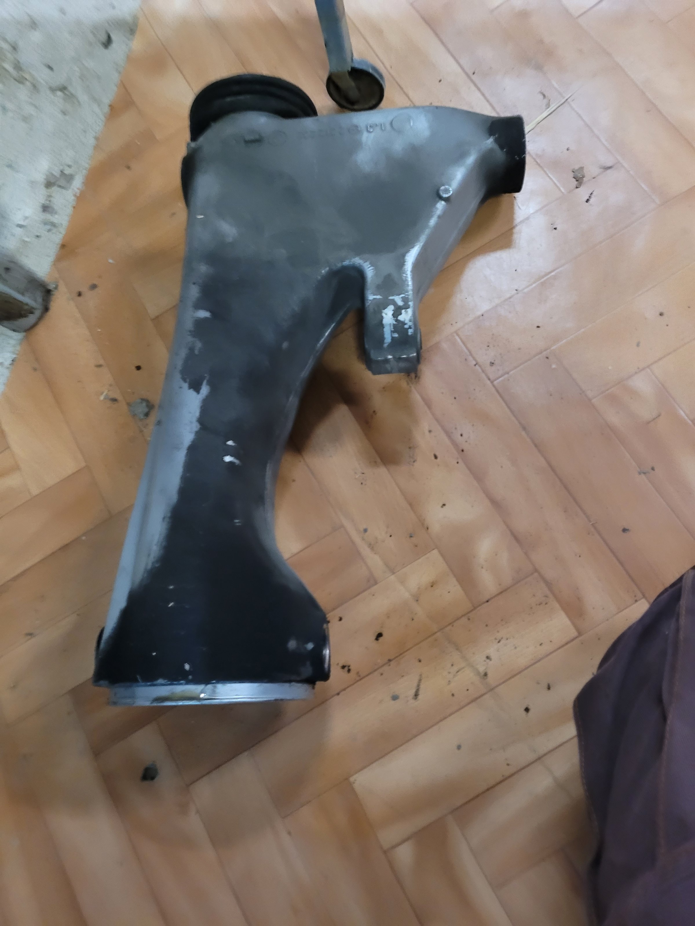

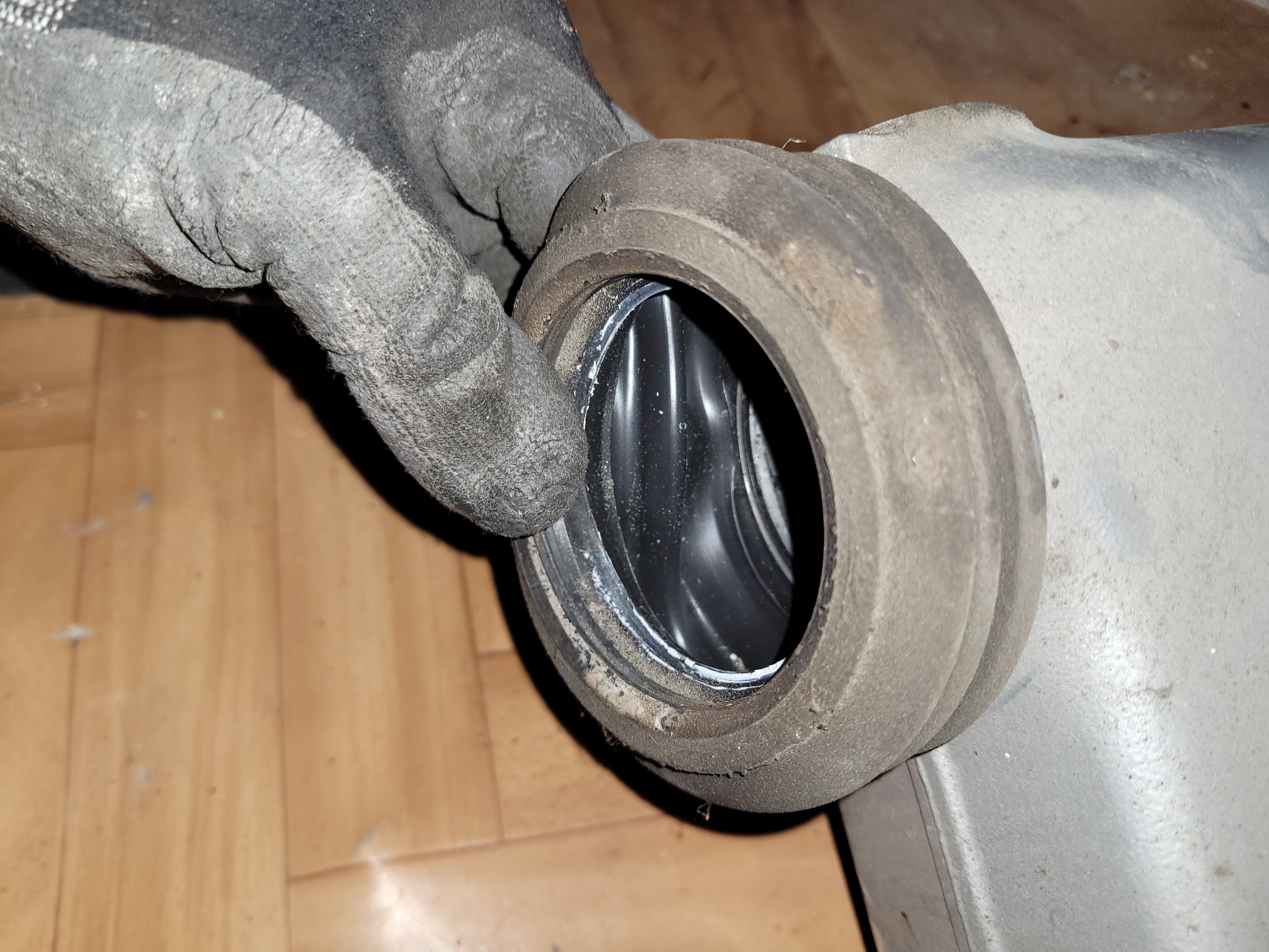

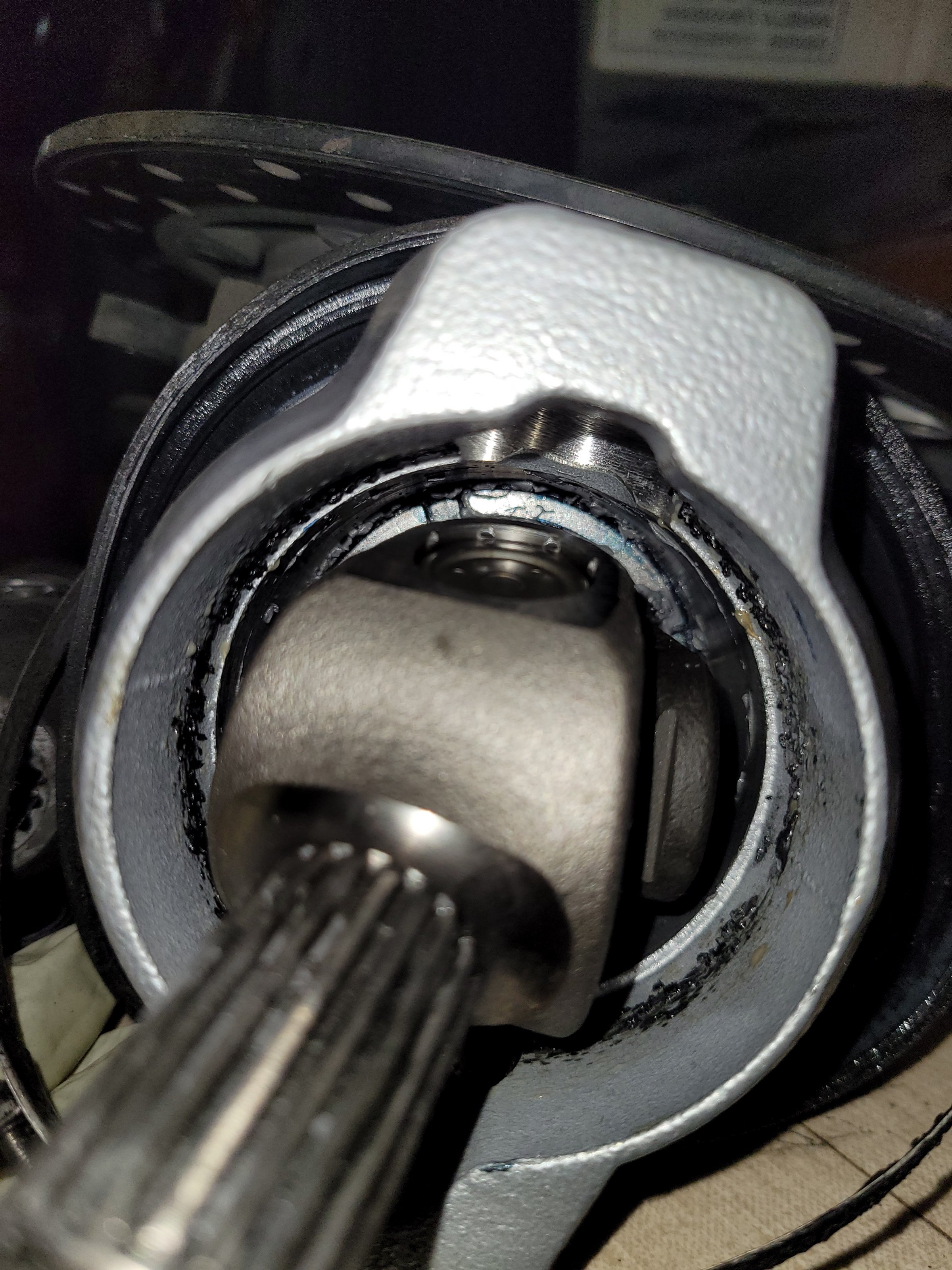

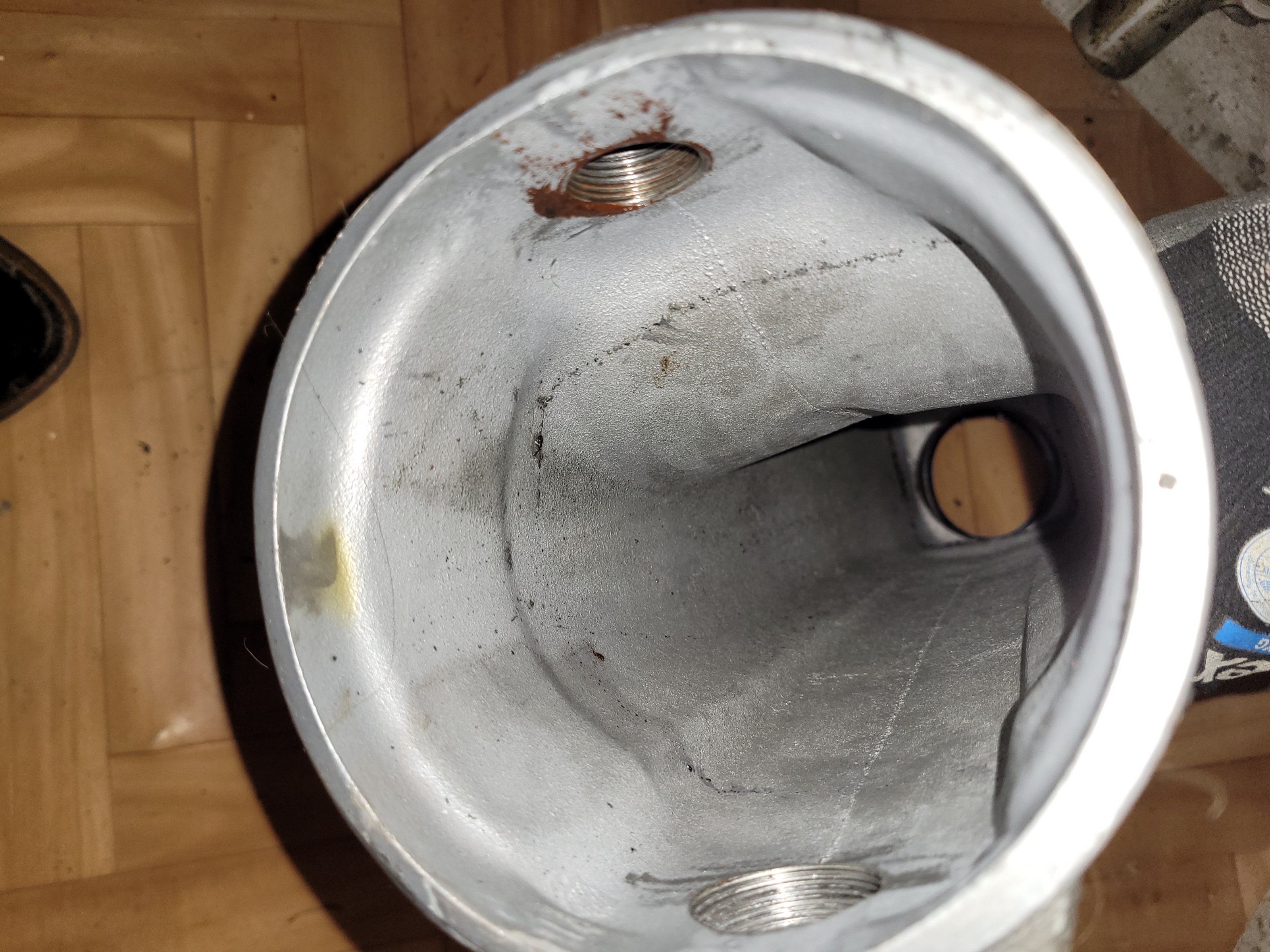

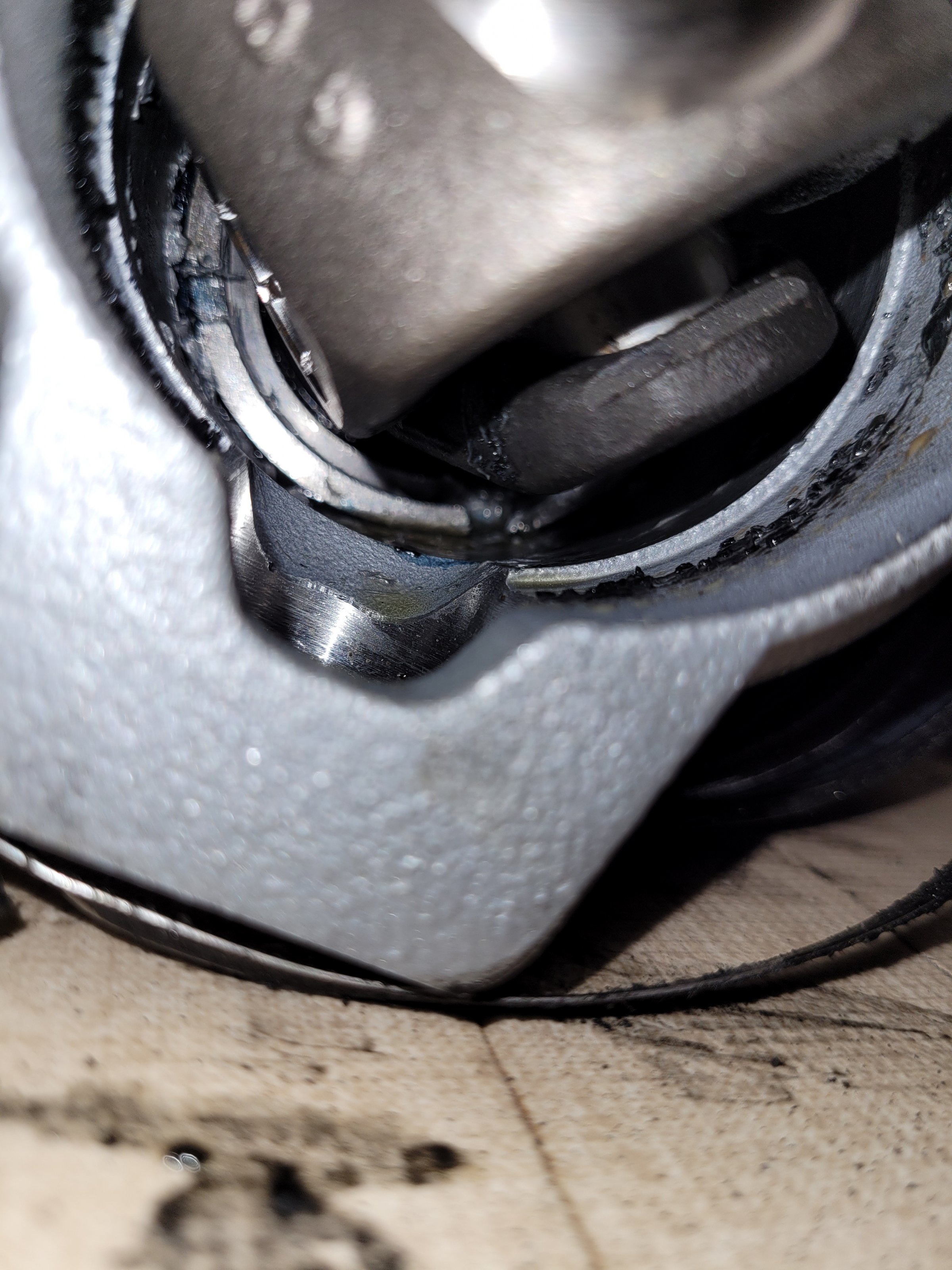

So, hab nochmal Fotos gemacht. Ich glaube das ergibt ein neues Bild. Hab wohl selbst nicht genau geguggt. Ich hatte das HAG ausgeschlossen, da ich der Meinung war, dass hier kein Öl fehlt. Mein ich zwar immer noch, aber die Bilder sprechen eine andere Sprache.
Ist wohl doch der WeDiRi am HAG...

Stimmt! Oben alles dicht.
Wenn die Verlustmenge tatsächlich dieser von Dir genannte Eßlöffel war, dann fehlen pro Jahr ca. 10 - 15 cm3.
Bis Du diesen Verlust am Ölstand des HAG bemerkst, kannst Du noch Jahre fahren...
Drum auch mein Tipp, das Ganze auf "beobachten!" zu setzen.
Aber jetzt hast Du schon alles demontiert und somit wär die Rep. angeraten.
Ich würde mein Augenmerk noch auf die beiden kleinen Lager zw. Schwinge u. HAG richten.
Deren Nadeln graben sich in die Laufflächen ein und die Lager hakeln nach kurzer Laufzeit. Das ergibt Kippspiel des HAG bzw der Hinterradnabe.
Wenn das spielfrei nachgestellt wird, laufen nicht mehr die Lager selbst, sondern sie oszilieren blockiert mit dem Innenring auf dem Bolzen.
Leider sind diese kleinen Lagerchen alles Andre als günstig.
Beim Wiederzusammenbau auf die Ausrichtung der Keuzgelenke auf der K-Welle achten!

Bereich des HAG-Faltenbalgs befindet. Da sind i.d.R. max.ein paar Tröpfchen. Tendenziell mehr mit 75w140er Getriebeöl. Wedi original. Nicht verrückt machen (lassen).
Ist eine bekannte Schwachstelle, weil sich das Öl höchstwahrscheinlich am Gewinde des Schraubringes vorbeidrückt, der bei der Erstmontage nicht sorgfältig genug mit Dichtmittel versehen wurde. Ölfeuchte an der Stelle ist also, zumindest solange es nur Feuchte bleibt, leider üblich.

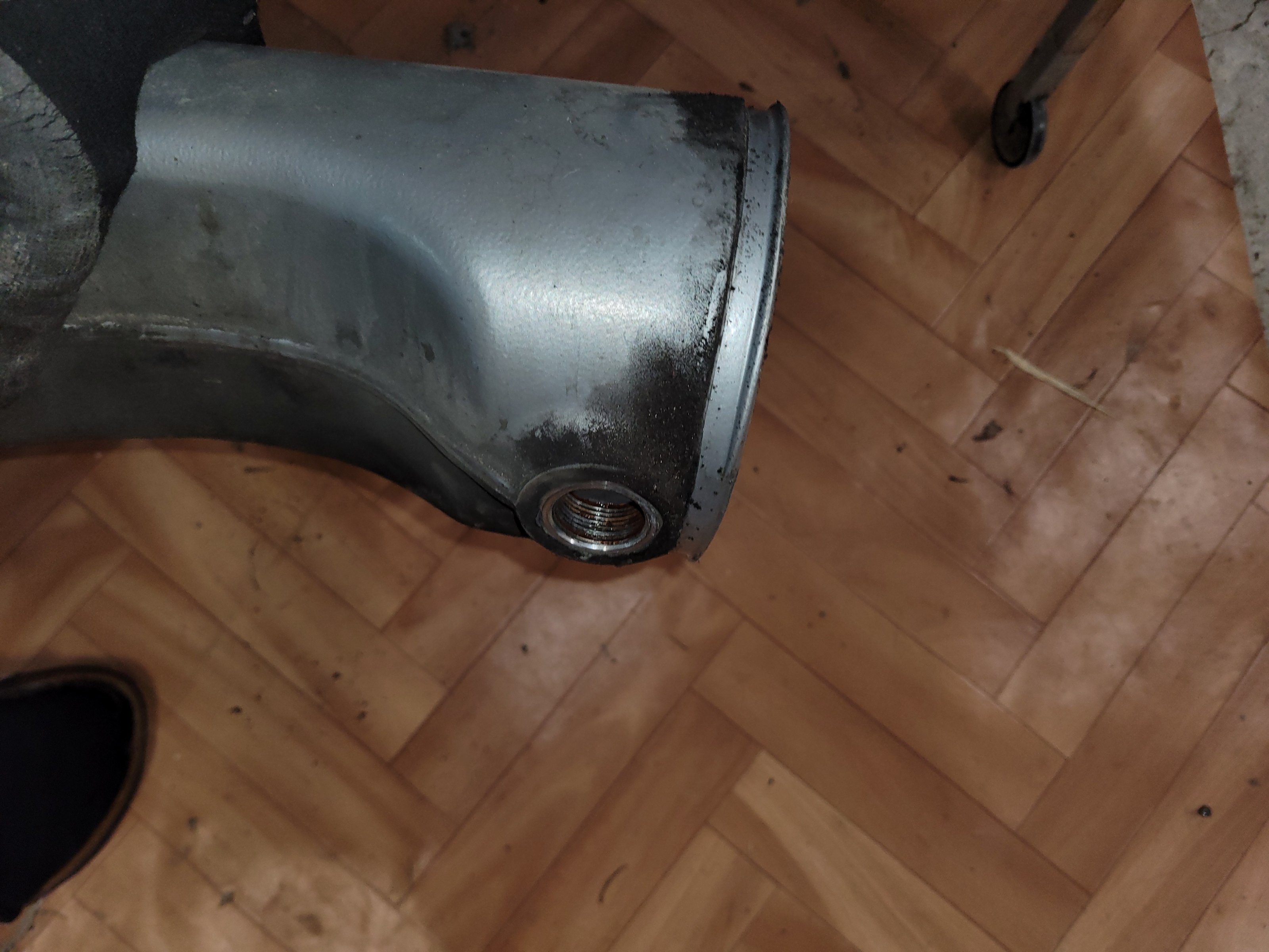

Naja das Öl IM Faltenbalg wäre wir ja auch fast egal gewesen, aber schaut doch mal das Bild von der Schwinge an. Die ist unten komplette schwarz und um den Faltenbalgherum - auch oben - ist dieser ÖL/Dreck-Film. Gut, das könnte zum Großteil auch von irgendeinem alten Problem sein und das wurde halt nicht sauber gemacht. Diese Maschine haben wir letztes Jahr im Sommer gekauft und noch nicht viel damit gemacht außer fahren.
Aber der Bereich direkt am Faltenbalg ist Ringsrum Ölfeucht. Und das wurde auf den letzten 3.000 km mehr..

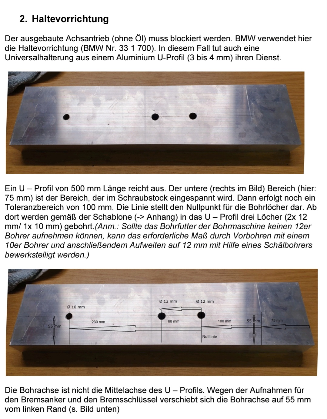

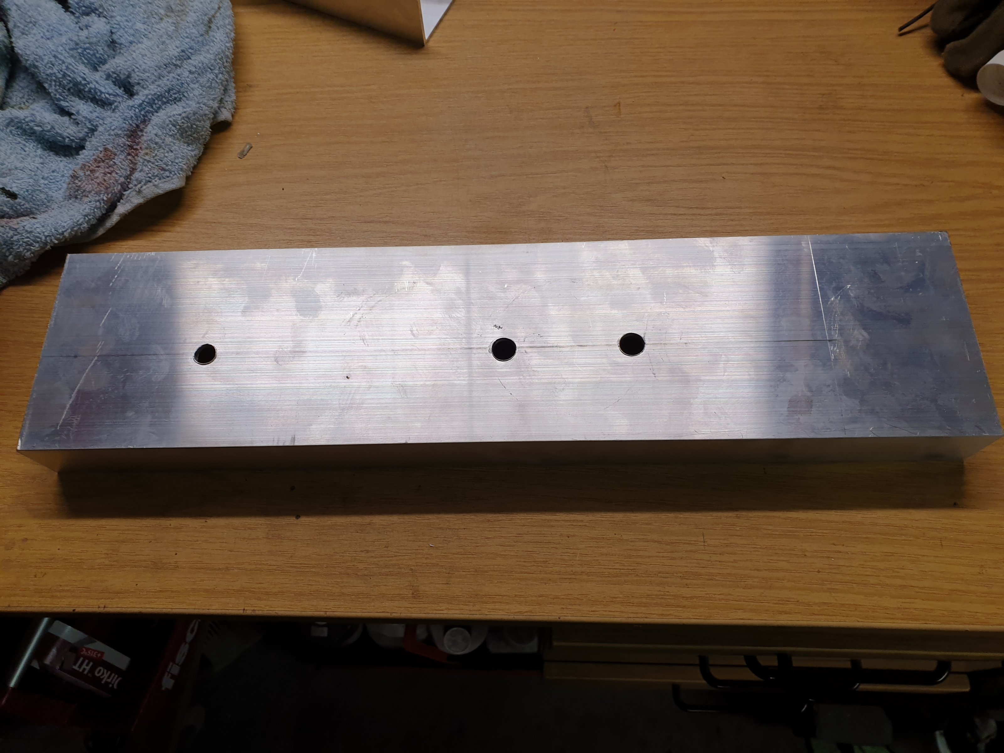

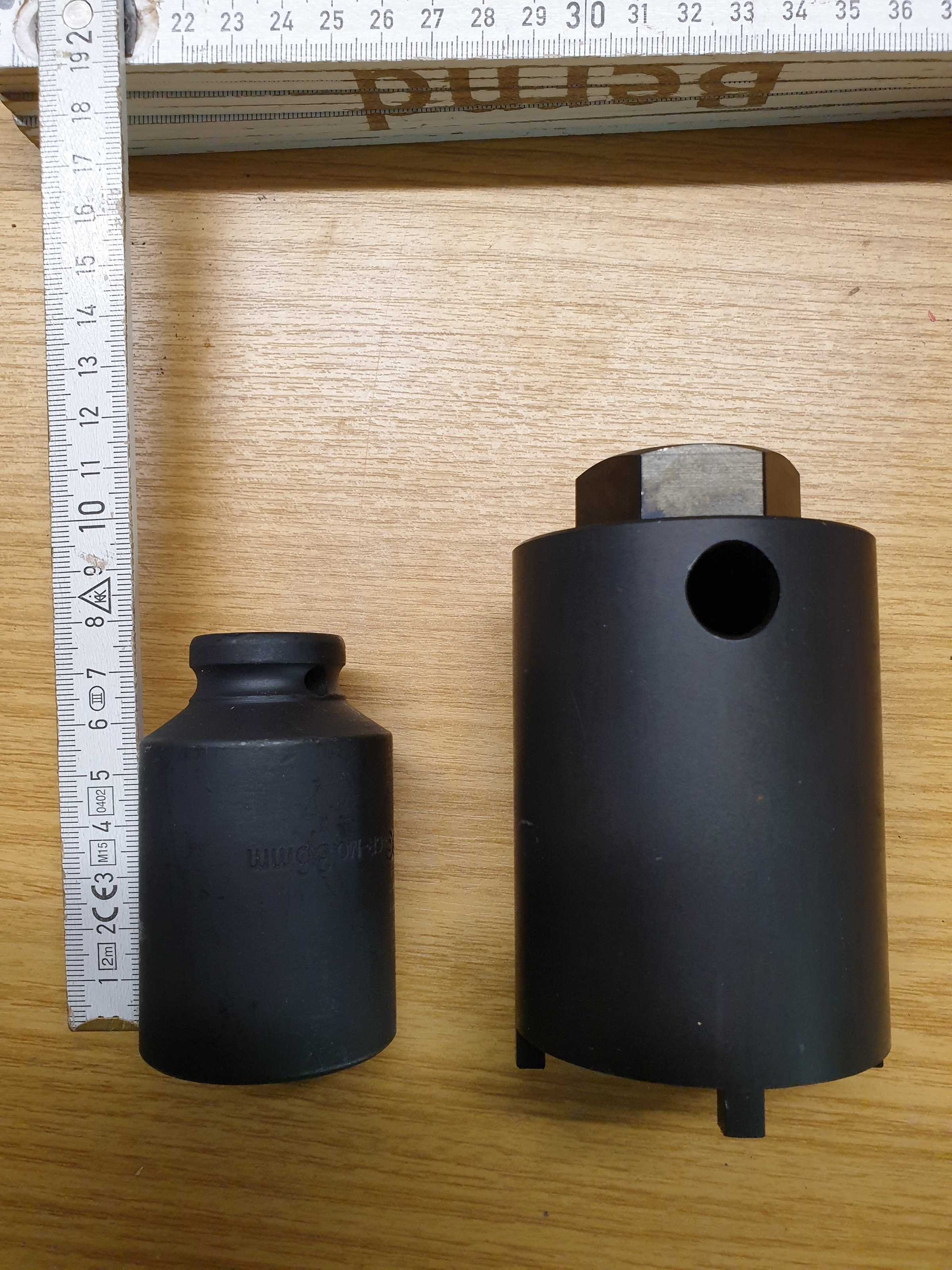

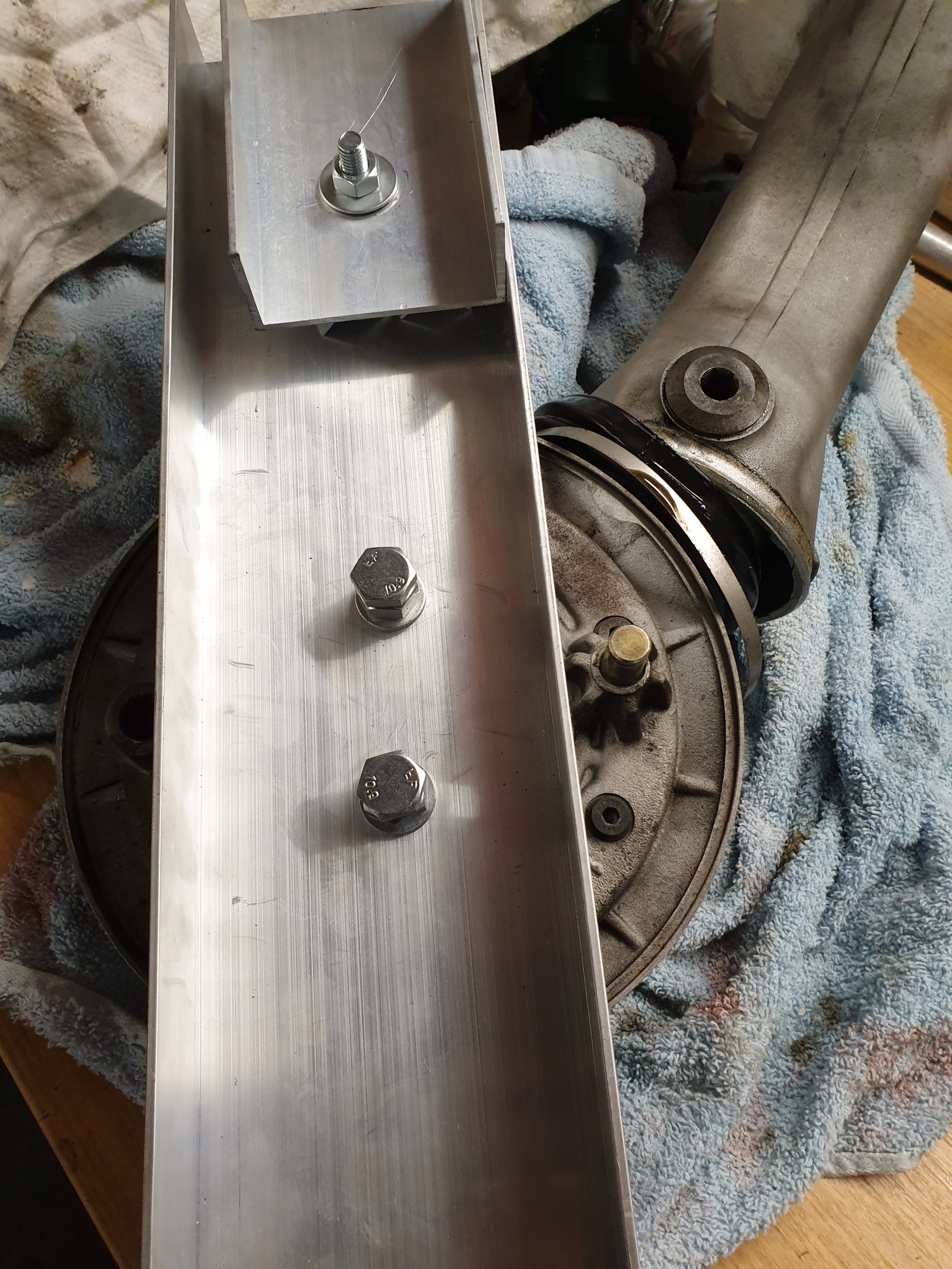

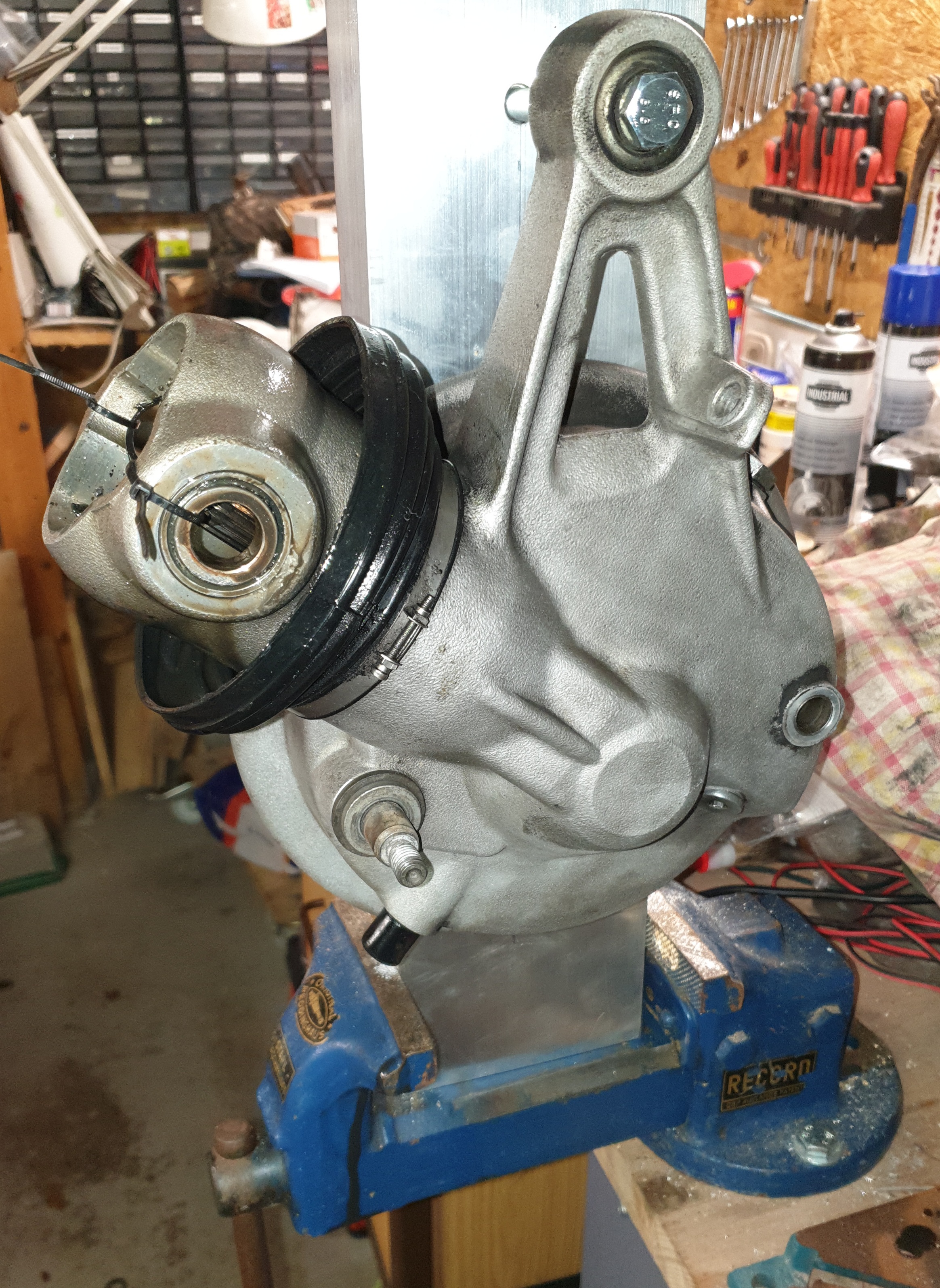

Beim Werkzeug bist Du inkl. Zapfenschlüssel mit gut 100 € dabei.
Die Haltevorrichtung kann man ohne Schweißarbeiten aus einem Alu U - Profil, welches dann mit HAG in den Schraubstock eingespannt wird, selber herstellen. Materialkosten: ca. 25 €.
Anhang anzeigen 735577Anhang anzeigen 735579Anhang anzeigen 735580Anhang anzeigen 735582
Hallo zusammen,
Könnte mir jemand den Lochabstand von der Haltevorrichtung sagen? 68 mm ist der Lochkreis, das weiß ich, aber der größere Abstand für den Bolzen zum Strebenauge weiß ich nicht sicher. Sollten ungefähr 165 mm sein, oder?
Vielen Dank schon mal,
Olav
Gast-68205
Hallo zusammen,
Olav
Ich weiß nicht, ob Du das meinst. Geht für Achsandtriebe bis R1150 und K - Modelle. Im Zweifelsfall nochmal vergleichen.

Ach super, vielen Dank, das ist genau, was ich meine!
