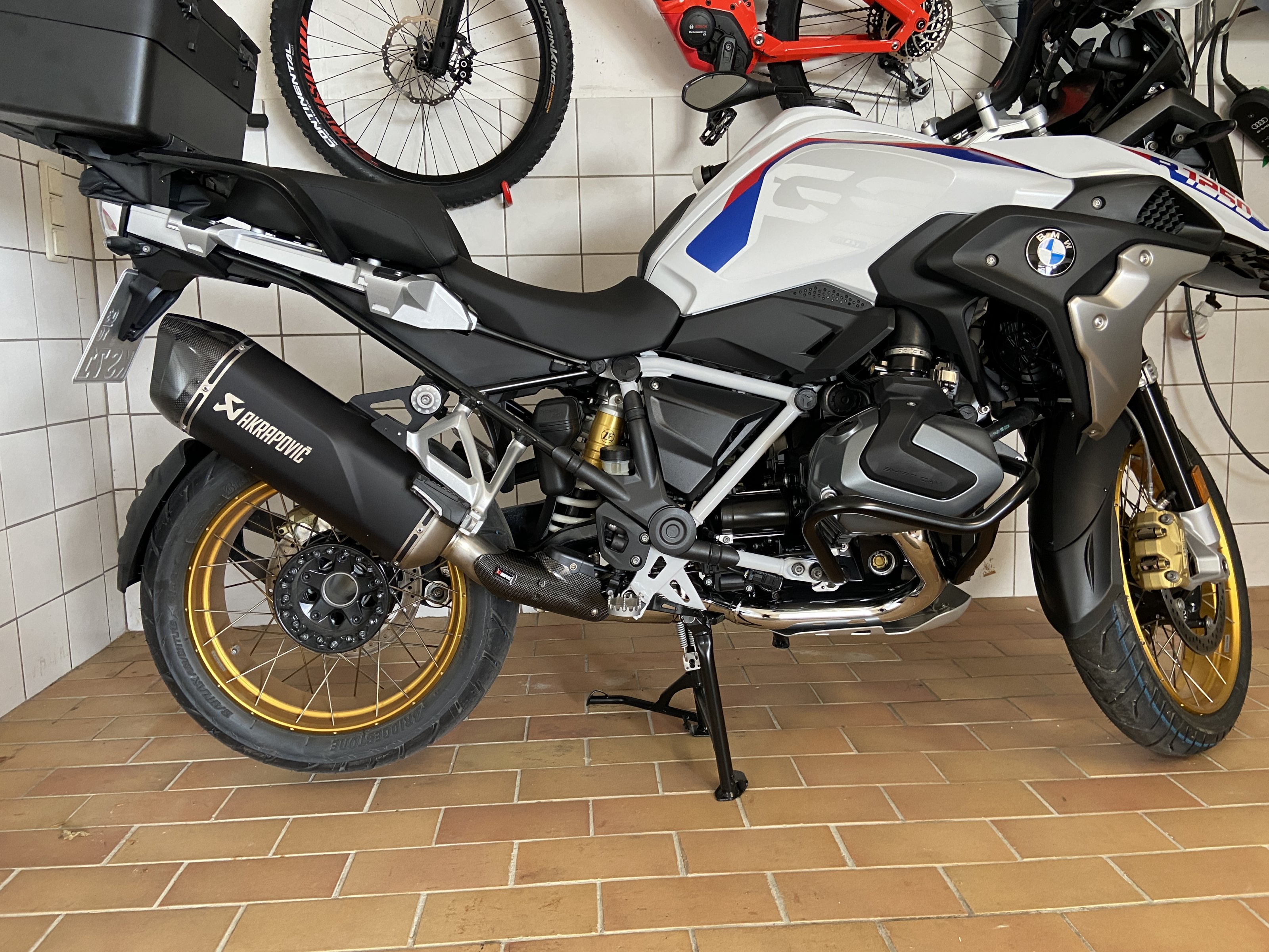

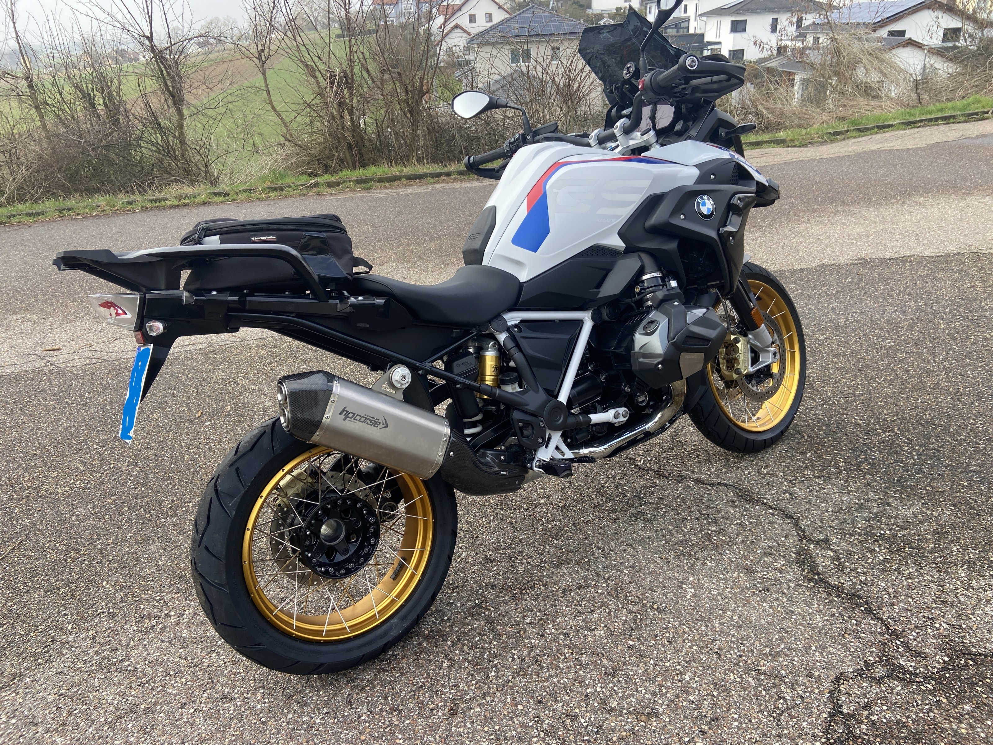

Also ich habe den hier dran, der Vorgänger hat den wohl drangebaut weil E5 und 88dB. Akrapovic.jpg

Alles klar, das ist ein BMW Akrapovic für Euro 5.

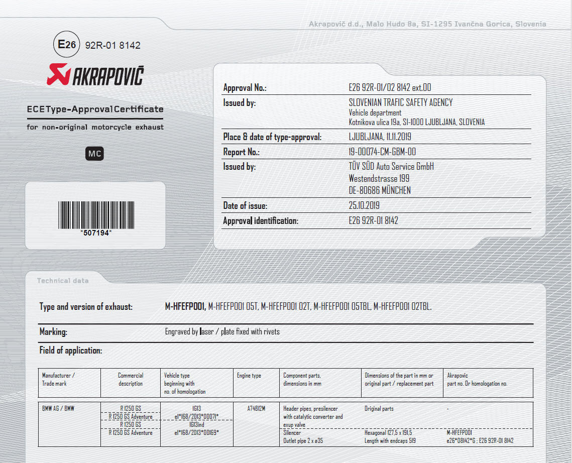

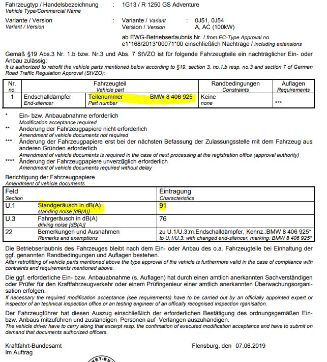

In der ABE des BMW Akra E5 stehen keine dB drin.
Eben, aber im Schein. Wäre es ein werksseitig montierter Akra, dann würden in meinem Schein ja auch 90dB drin stehen. Deshalb ja meine Vermutung daß der Vorgänger sich da im Aftermarketbereich versorgt hat.

Irgendwie verstehe ich Dein Problem nicht. Dein Motorrad wurde mit dem normalen Auspuff ausgeliefert und den Vorbesitzer hat einen originalen BMW Akra Auspufftopf nachgerüstet. Das ist also keine Aftermarket China Kopie sondern ein BMW Originalteil mit BMW Nummer und allem drum und dran. Was ist daran jetzt so schlimm ?
Das kann man jetzt
a.) so lassen weil ja der Auspuff eine e Nummer und eine EG Betriebserlaubnis hat
b.) zurück bauen mit einem normalen Auspuff. Diese gibt es in ausreichender Menge günstig zu kaufen
c.) zum TÜV fahren und fragen ob die den Auspuff eintragen. Dabei ist es zweifelhaft ob dabei das Standgeräusch erhöht eingetragen wird. Dieses steht nicht in den Papieren und wofür der TÜV kein Papier hat trägt er im Normalfall auch nicht ein.
Ich habe den gleichen Auspuff wie Du und der hat an meiner Adventure gemessene 91 dB. Die Polizei zieht bei einer Messung 5 dB Toleranz ab und somit ist Alles im grünen Bereich. Deshalb habe ich mich für Möglichkeit a. entschieden.

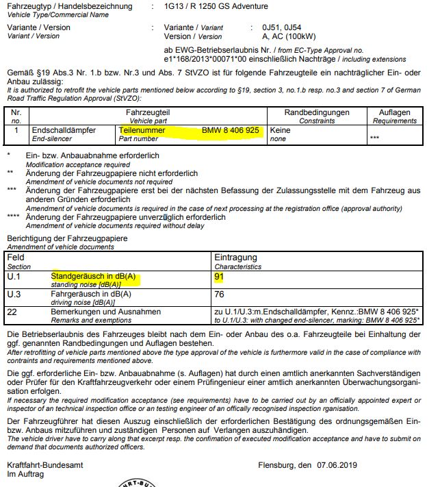

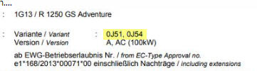

Wie kommst du drauf, dass das nur für EU4 ist? Wo steht das genau?
EDIT:
da steht:
Variante / Version Variant / Version : Variante / Variant Version / Version : 0J91, 0J94 A, AC, AF (100kW) ab EWG-Betriebserlaubnis Nr. / from EC-Type Approval no. e1*168/2013*00071*00 einschließlich Nachträge / including extensions
e1*168/2013*00071*00 ist auch in meinem Euro5 Fahrzeugschein niedergeschrieben.

Und genau darauf bin ich auch reingefallen.
Die ABE von oben ist für die Euro 4 Modelle. Variante 0J**
Für eine Euro 5 Variante 0M** gibt es nur eine ABE von Akrapovic ohne dB Werte.
Da die Variantennummer nicht passt gab es auch keine Eintragung beim Straßenverkehrsamt.
Ich denke, bei den Euro 5 Modellen will man "sauber" bleiben und nutzt die 5 dB Toleranzgrenze aus.
Weil mit den 91 dB wäre man ja mit echten 96 dB in einer Kontrolle noch save.

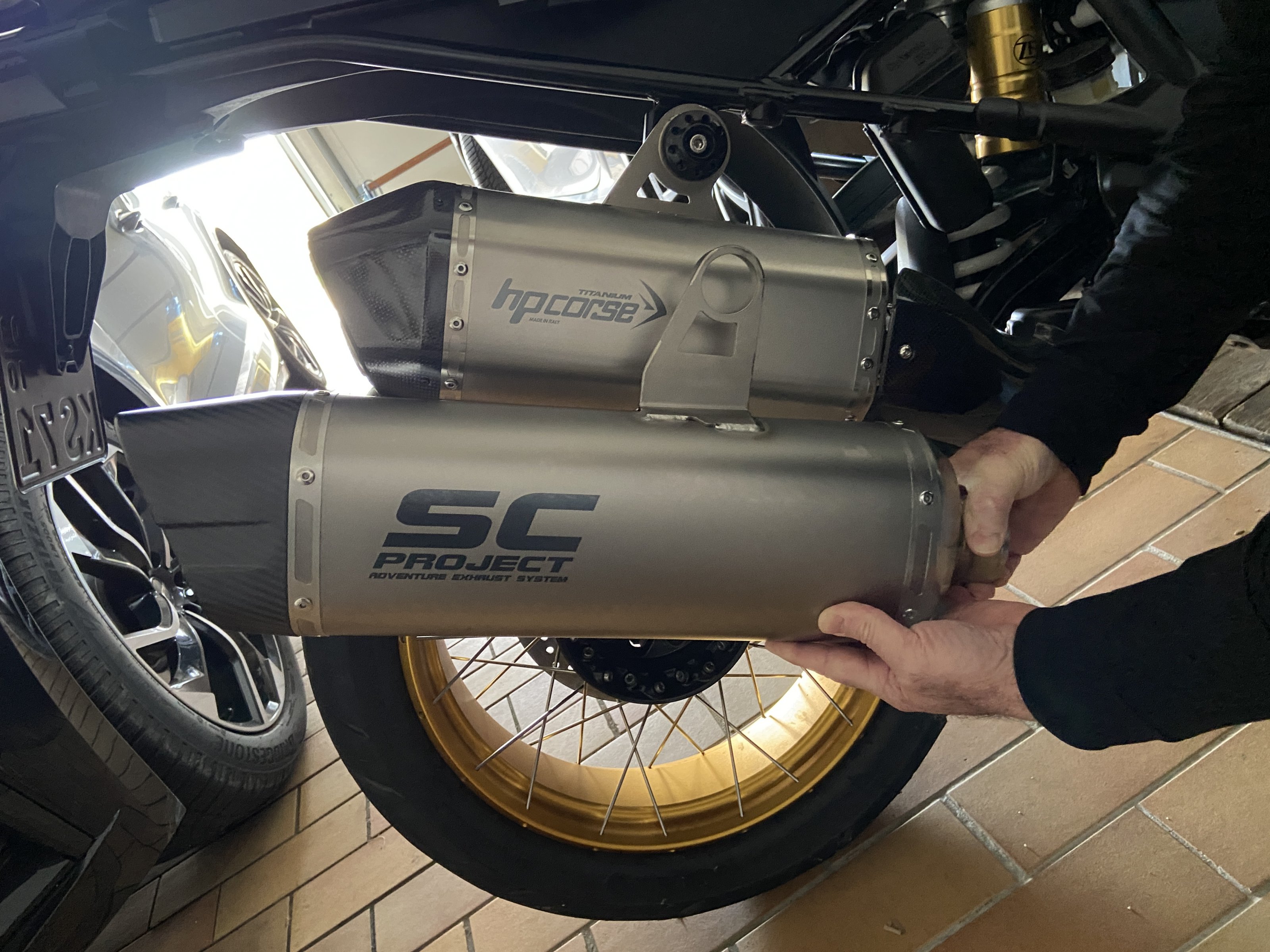

bin sehr zufrieden damit, nicht lauter als der zubehör Akra, aber viel schöner, da er deutlich kleiner ist als der Akra. Auch Leistungsmäßig keine Unterschied, die GS hat in allen Bereichen außreichend
Slayer
Slayer
09.10.2011
440
R 1250 GS Rally
Slayer
Slayer
09.10.2011
440
R 1250 GS Rally
mal ein Vergleich kurzer HP Corse zum SC Projekt

Danke dir @Slayer. Ich denke ja auch immer mal wieder über den HP Corse nach. Eben weil er so verhältnismäßig klein ist. Hab zwar eigentlich gar nichts an meinem Werksakra auszusetzen. Aber irgendwie hat es mir der Kleene angetan.
Frage mich allerdings, wie die das hinbekommen, dass er nicht lauter ist als der Akrapovic. Irgendeinen Grund muss es ja haben, dass das Ding so riesig ist.
Was kannst du in Punkto Verarbeitung berichten? Würde den ja echt gerne mal live sehen und hören. Wo bist du denn ansässig? Gerne auch per PN.
