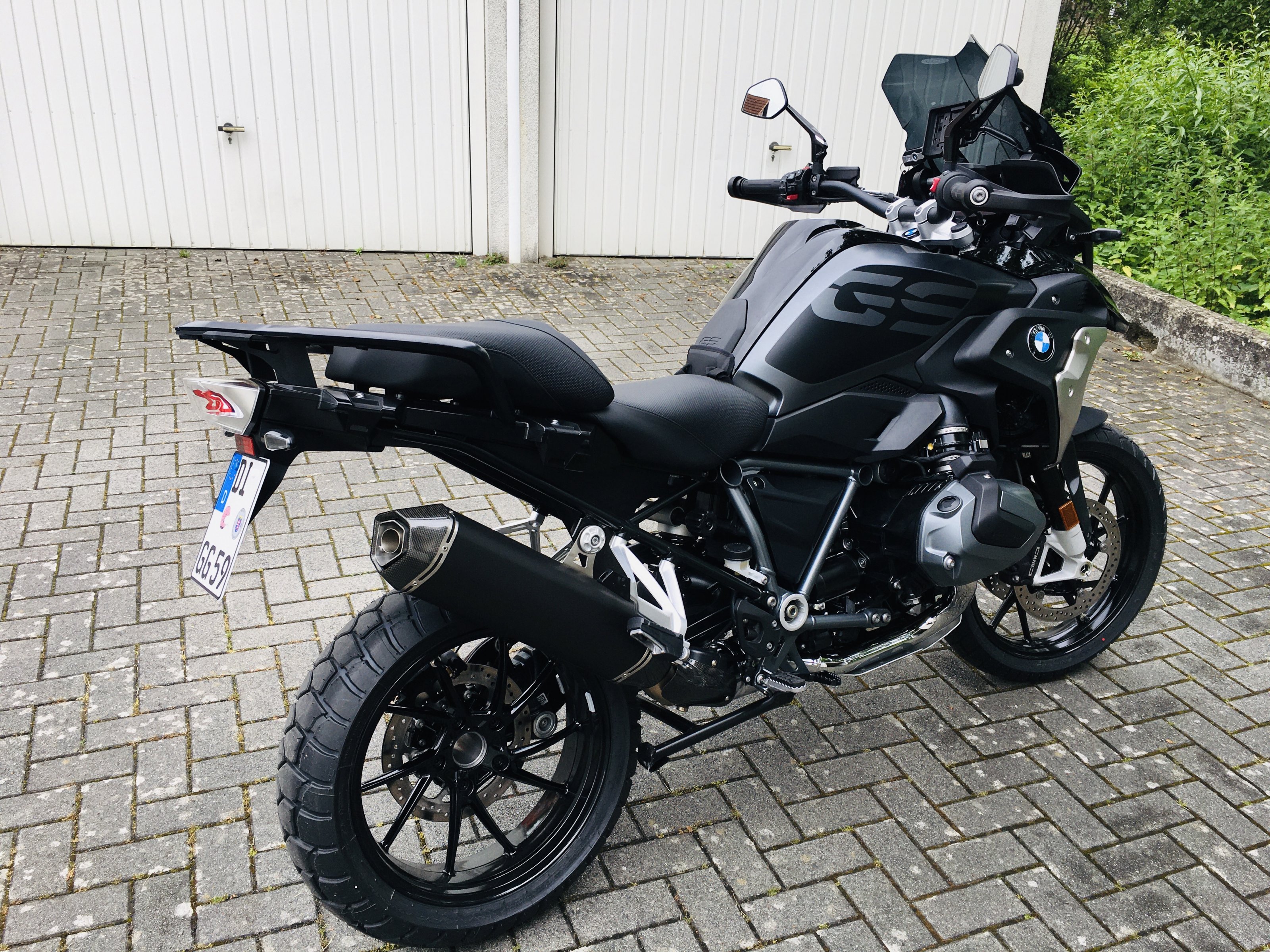

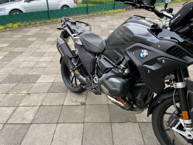

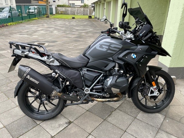

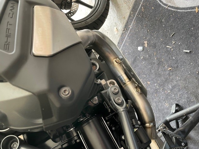

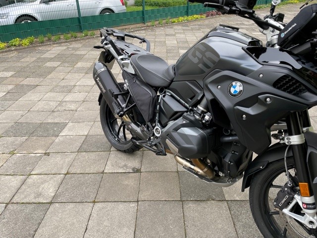

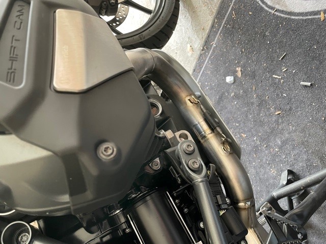

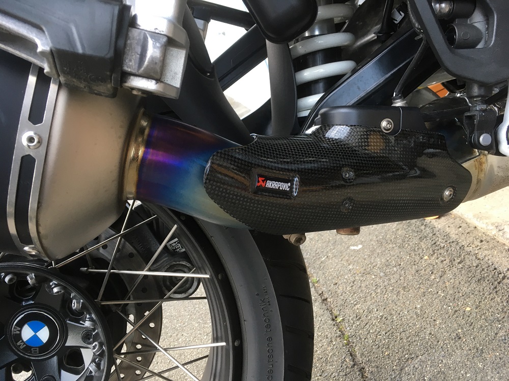

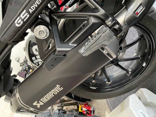

So, heute endlich Krümmer und Auspuff umgebaut.
Allgemein ist das eigentlich recht simpel. Kam recht schlecht an die Kabelbinder der Lambdasonden dran.
Bei den Sonden muss man aufpassen, dass man die Kabel nicht abdreht.
Bowdenzüge von der Klappe einfädeln hat auch noch mal bissl gedauert. Rest war kein Problem.
Die Auspuffdichtungen sollte man ggfs erneuern. Dabei sind keine neuen Dichtungen.
Sound ist für mich perfekt. Lauter als erwartet, aber für mich richtig. Schöner Klang.
