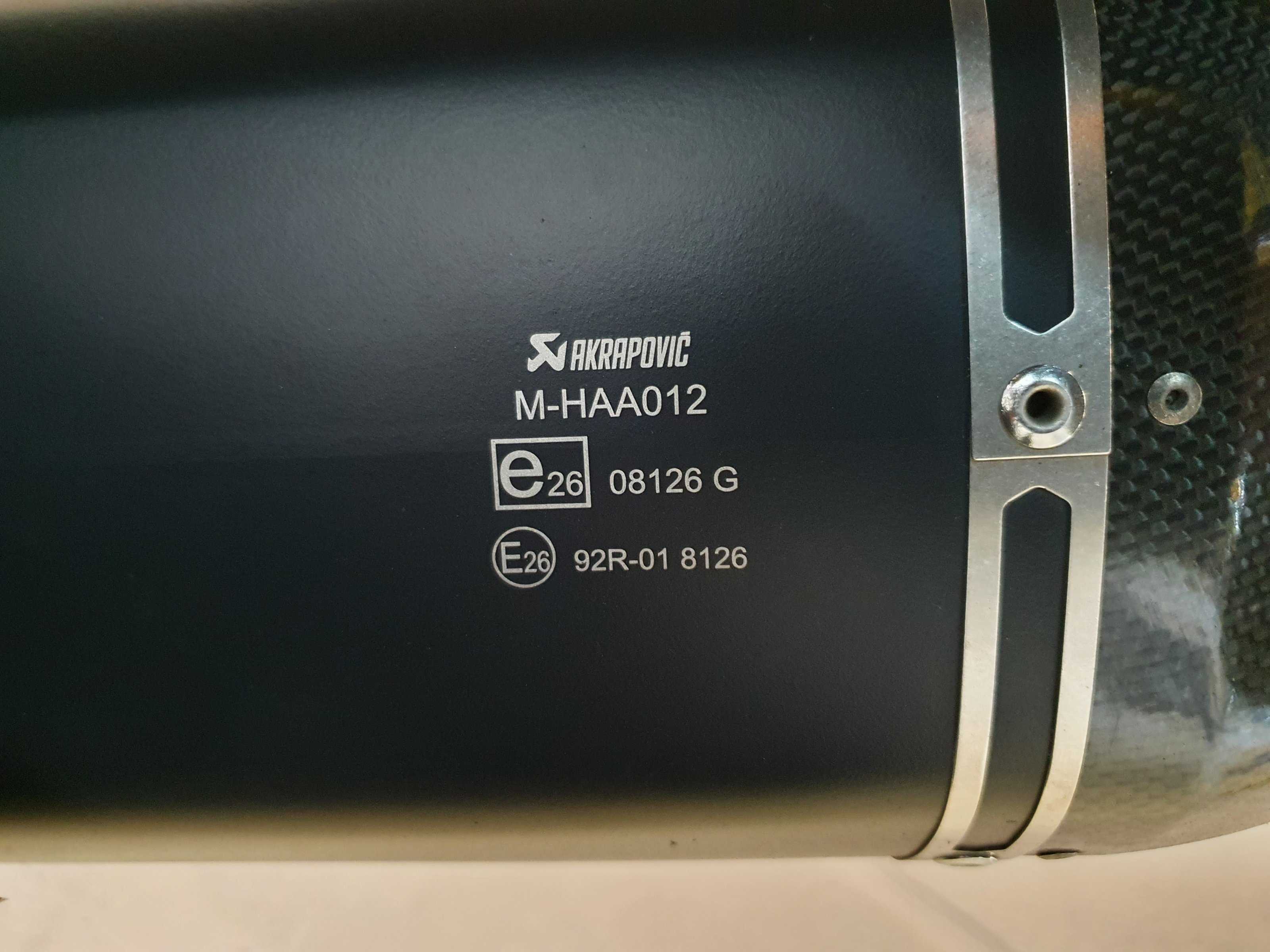

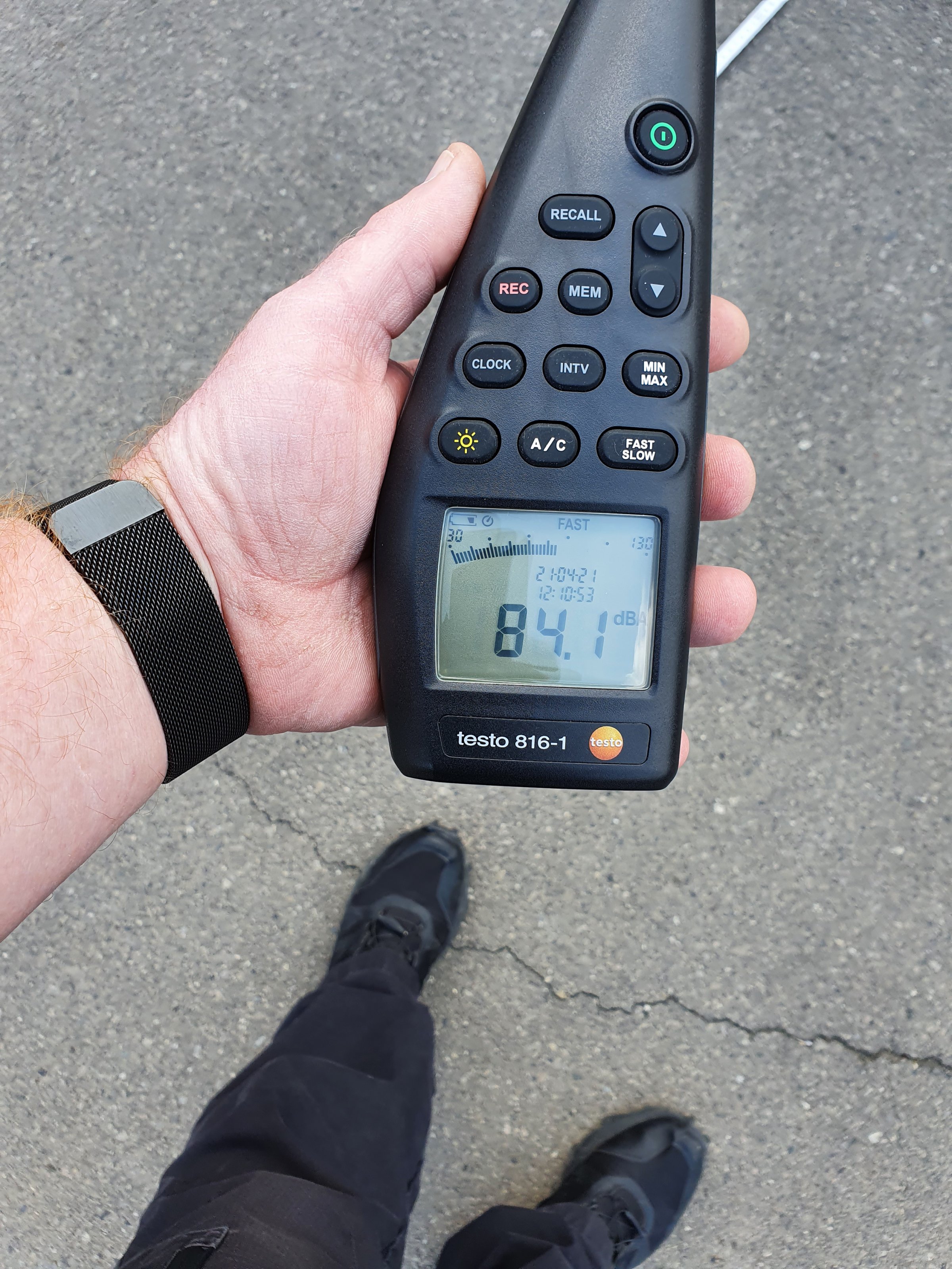

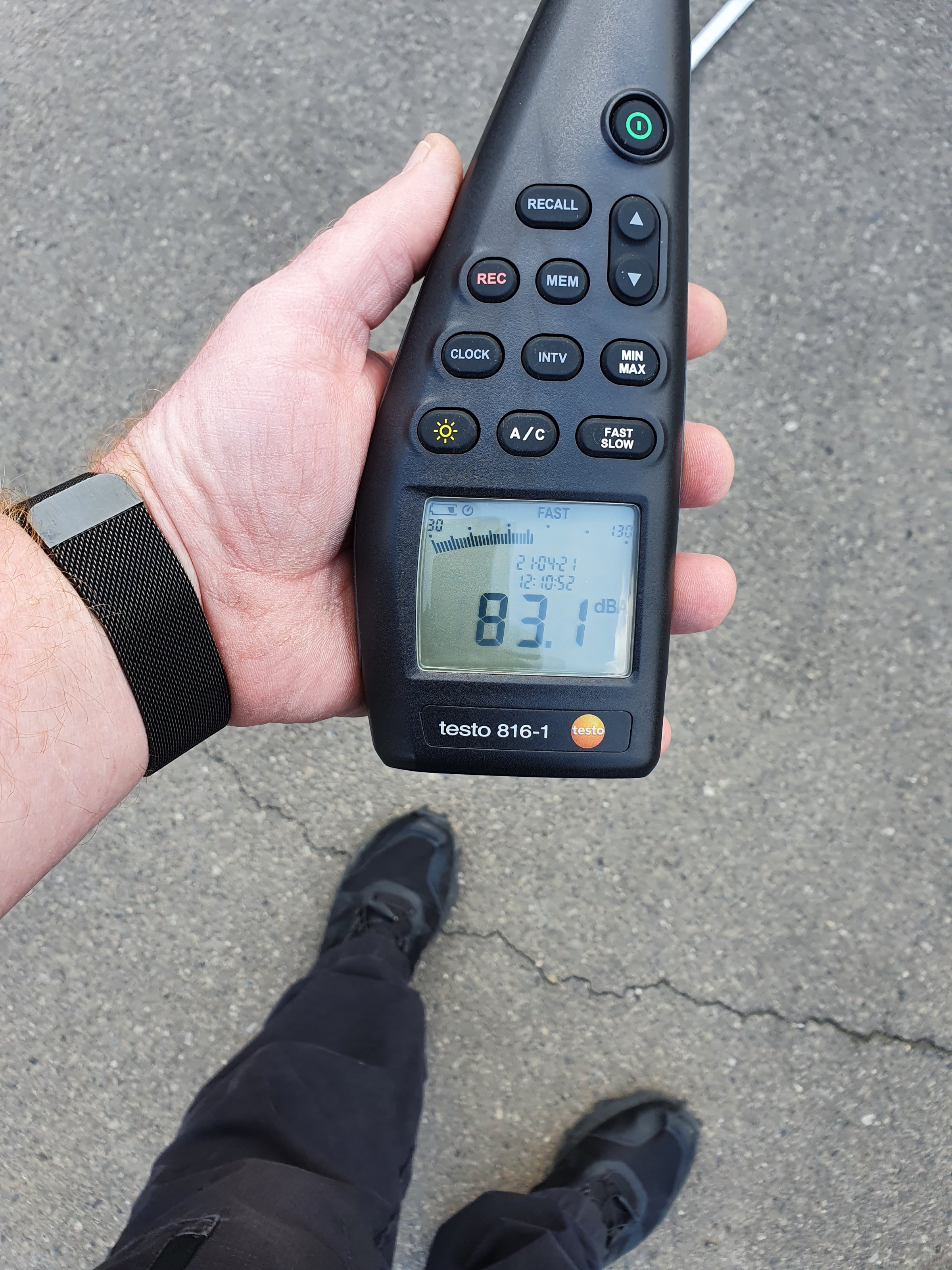

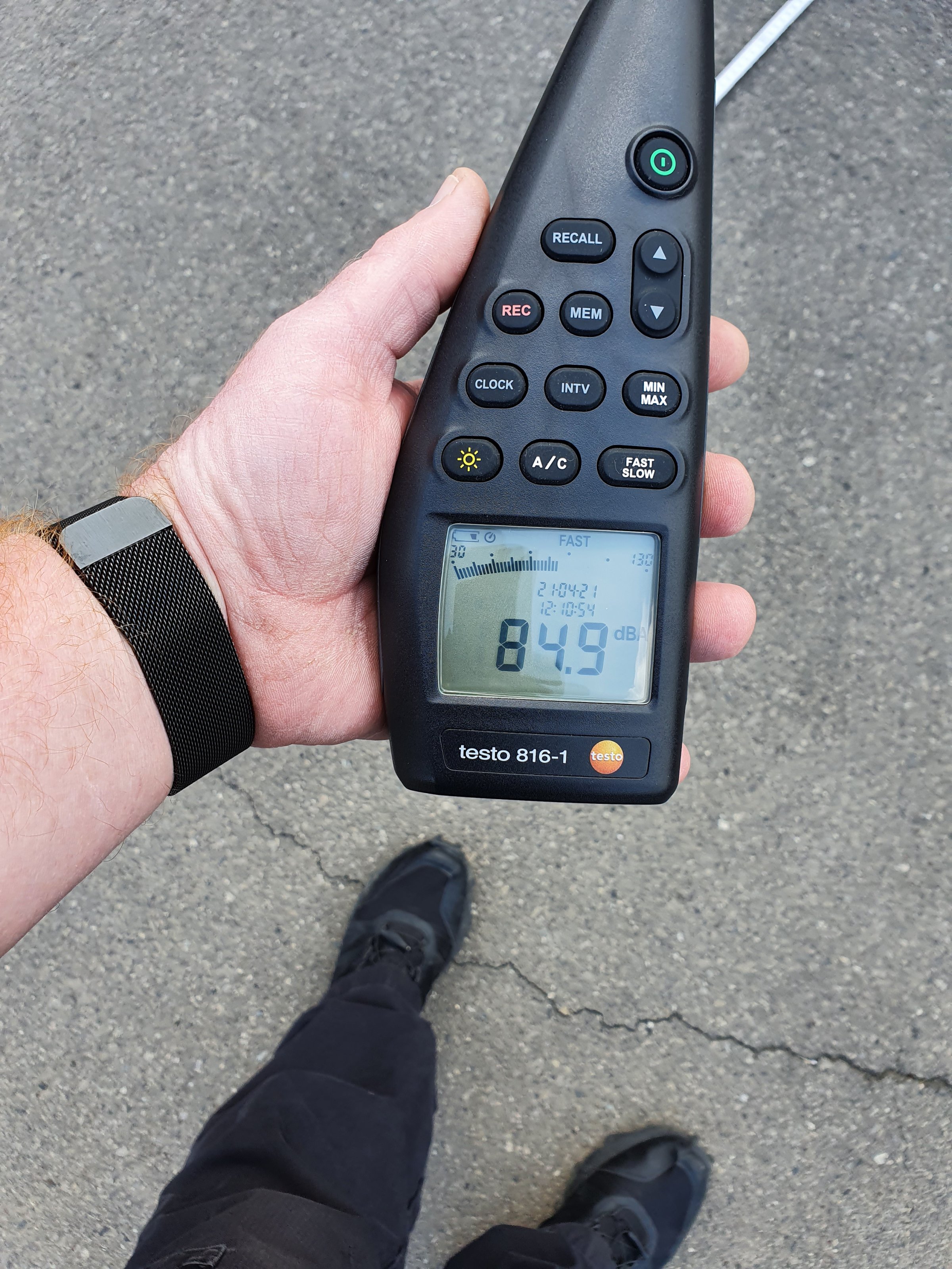

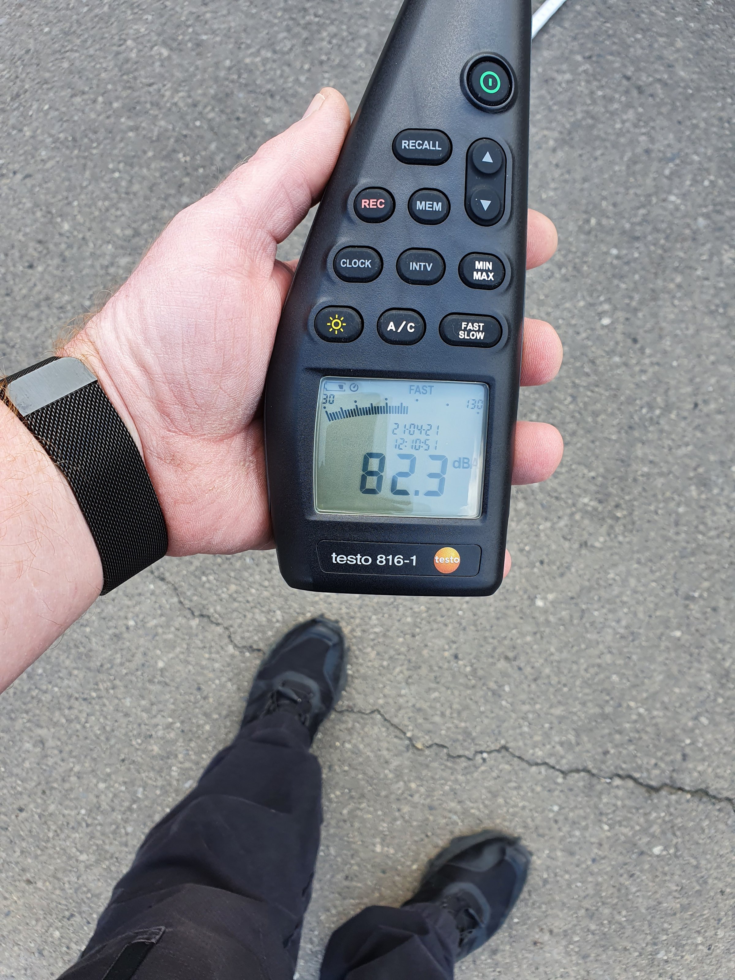

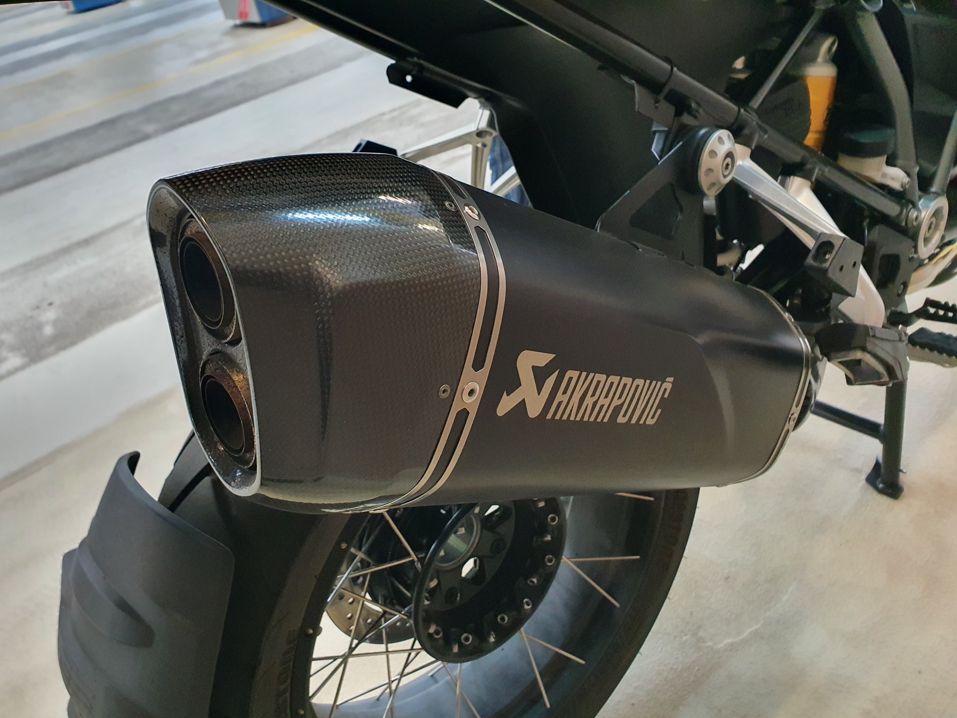

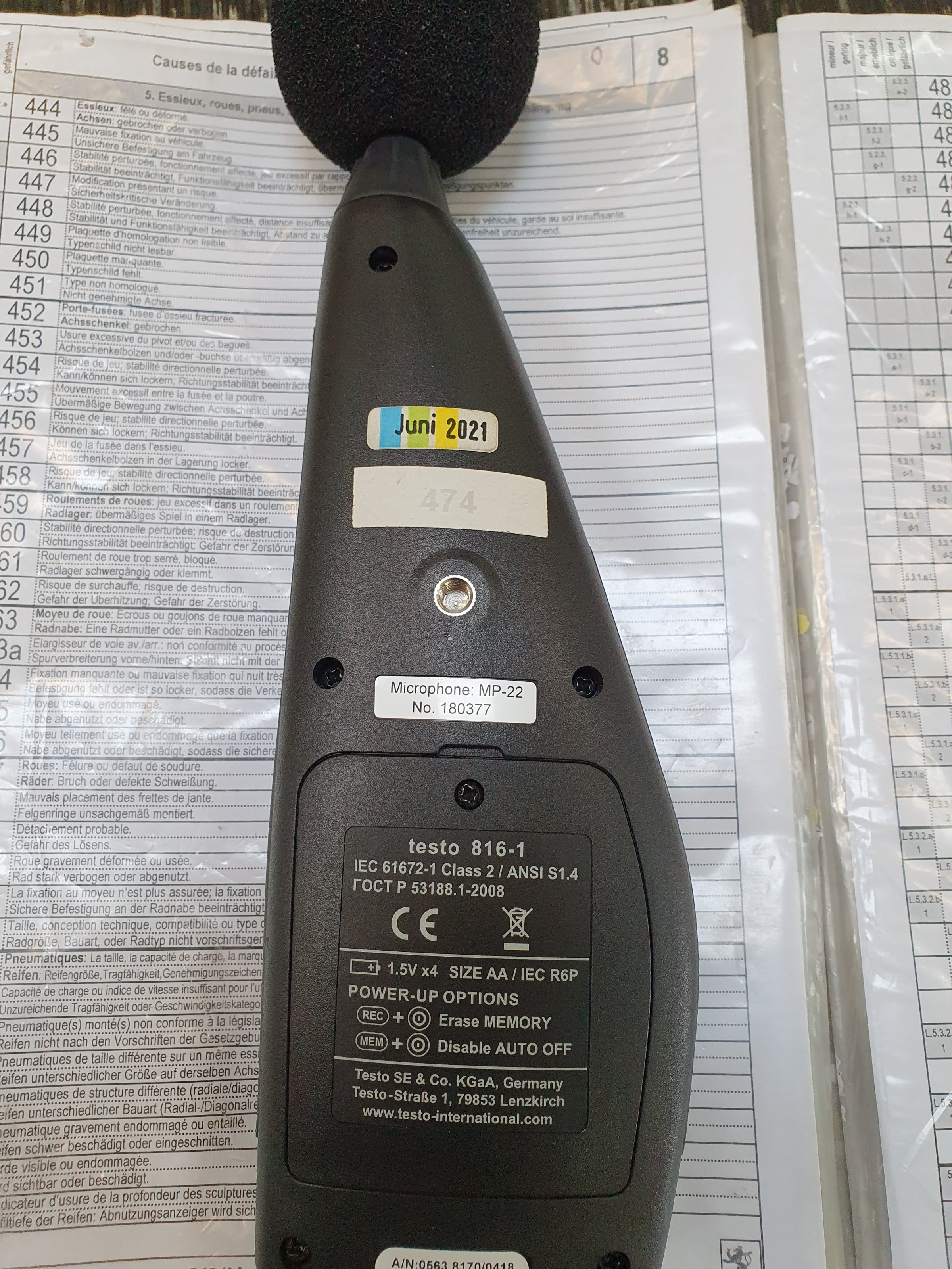

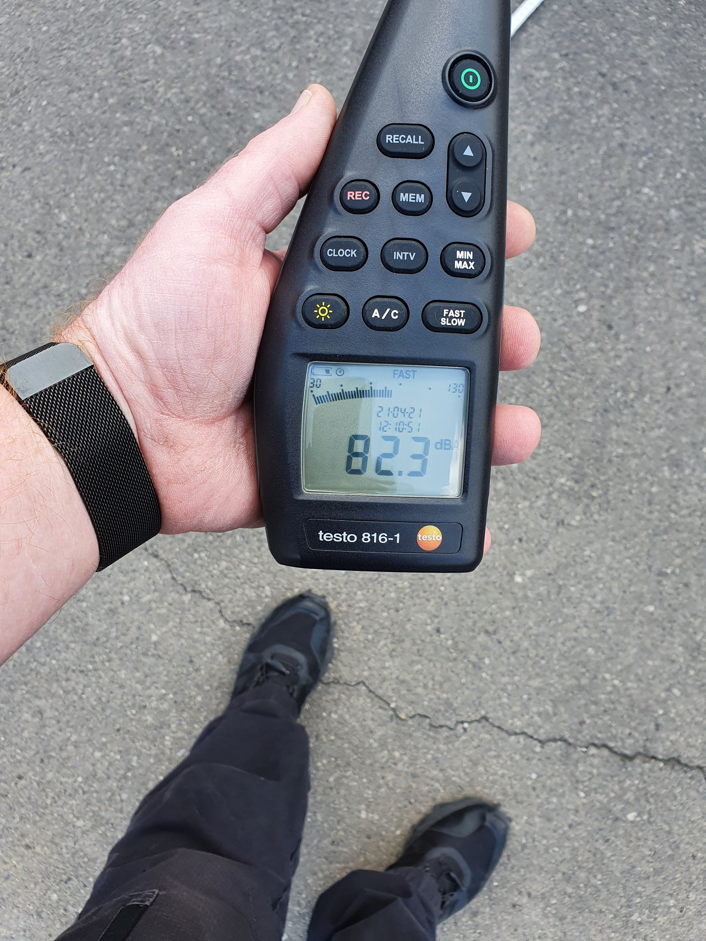

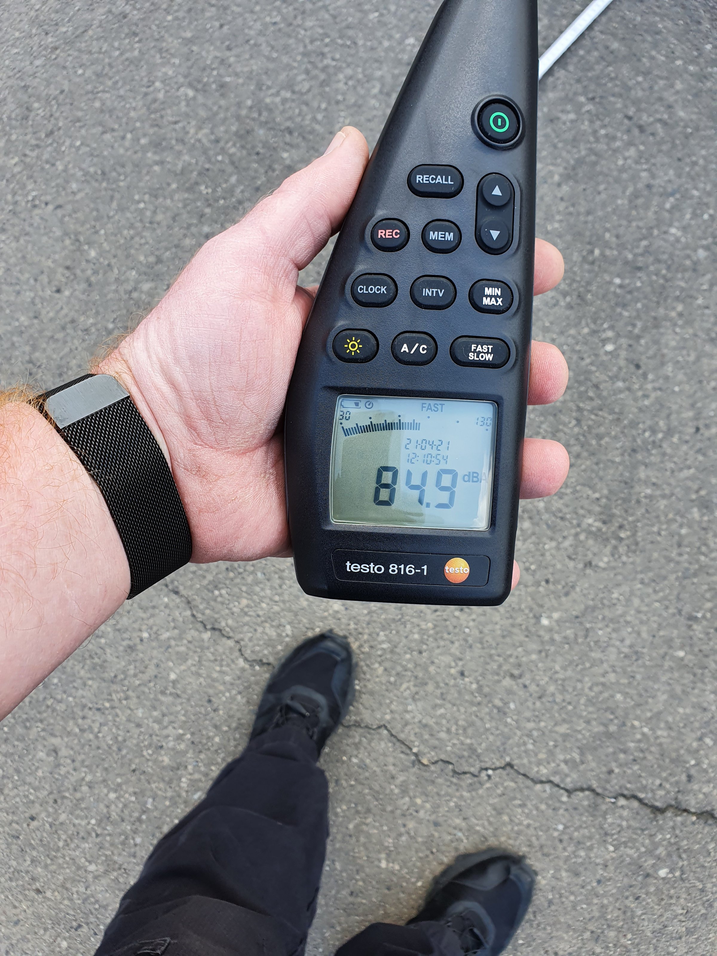

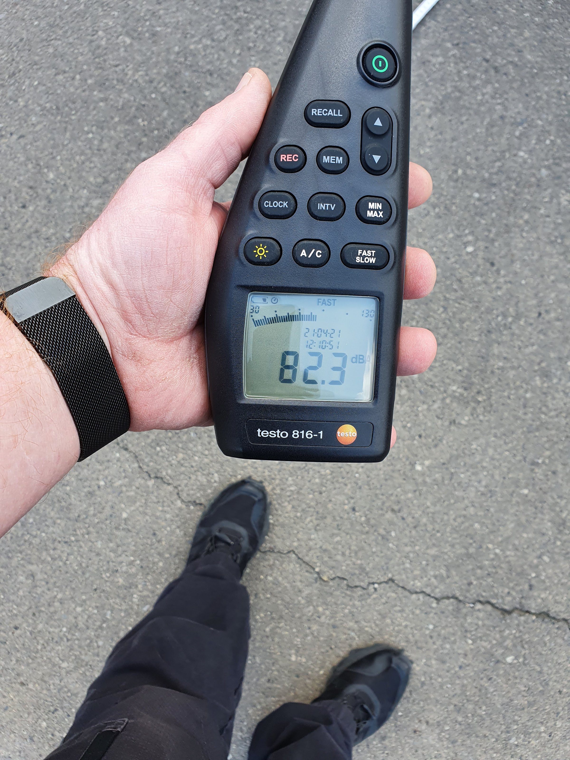

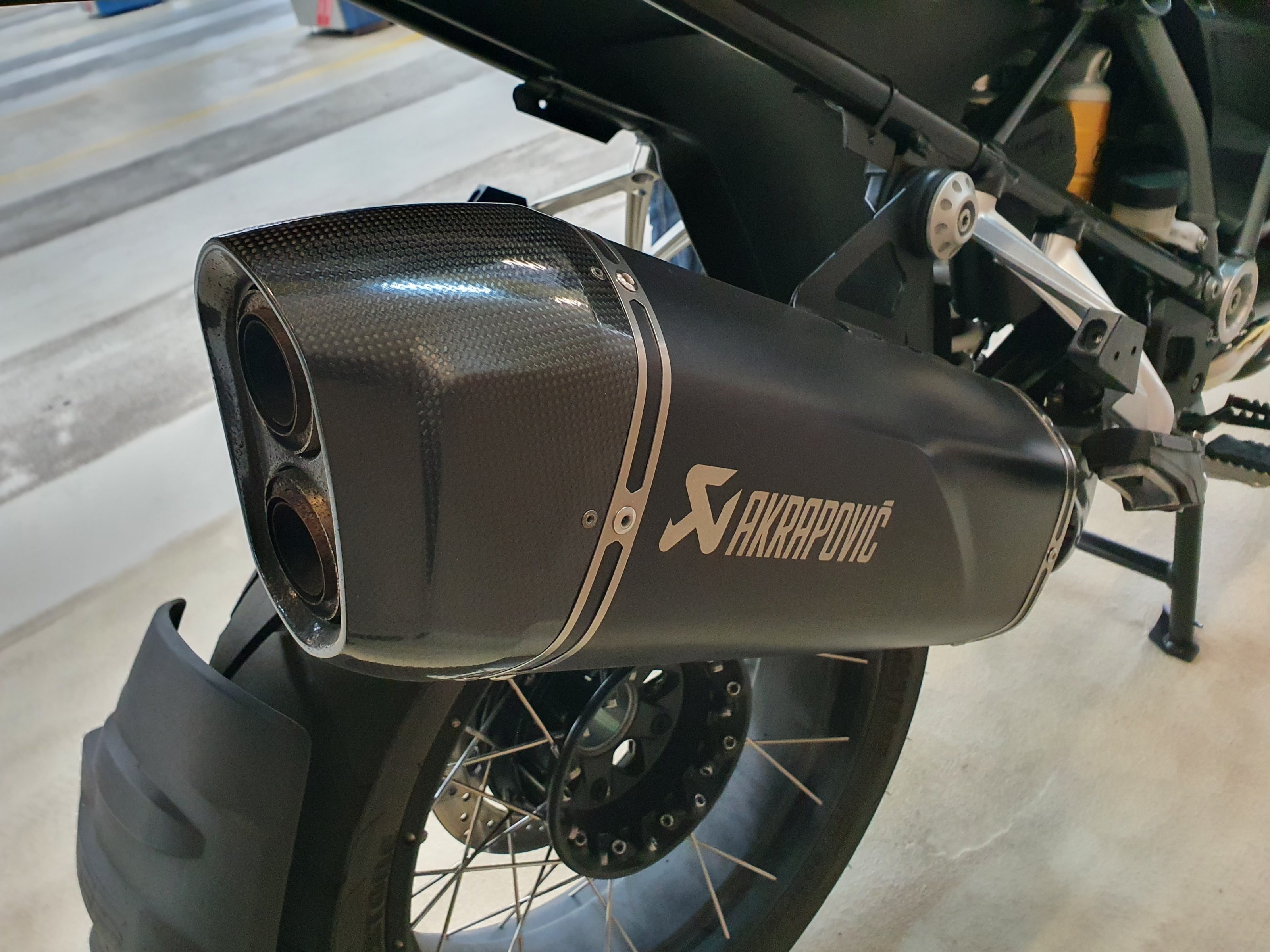

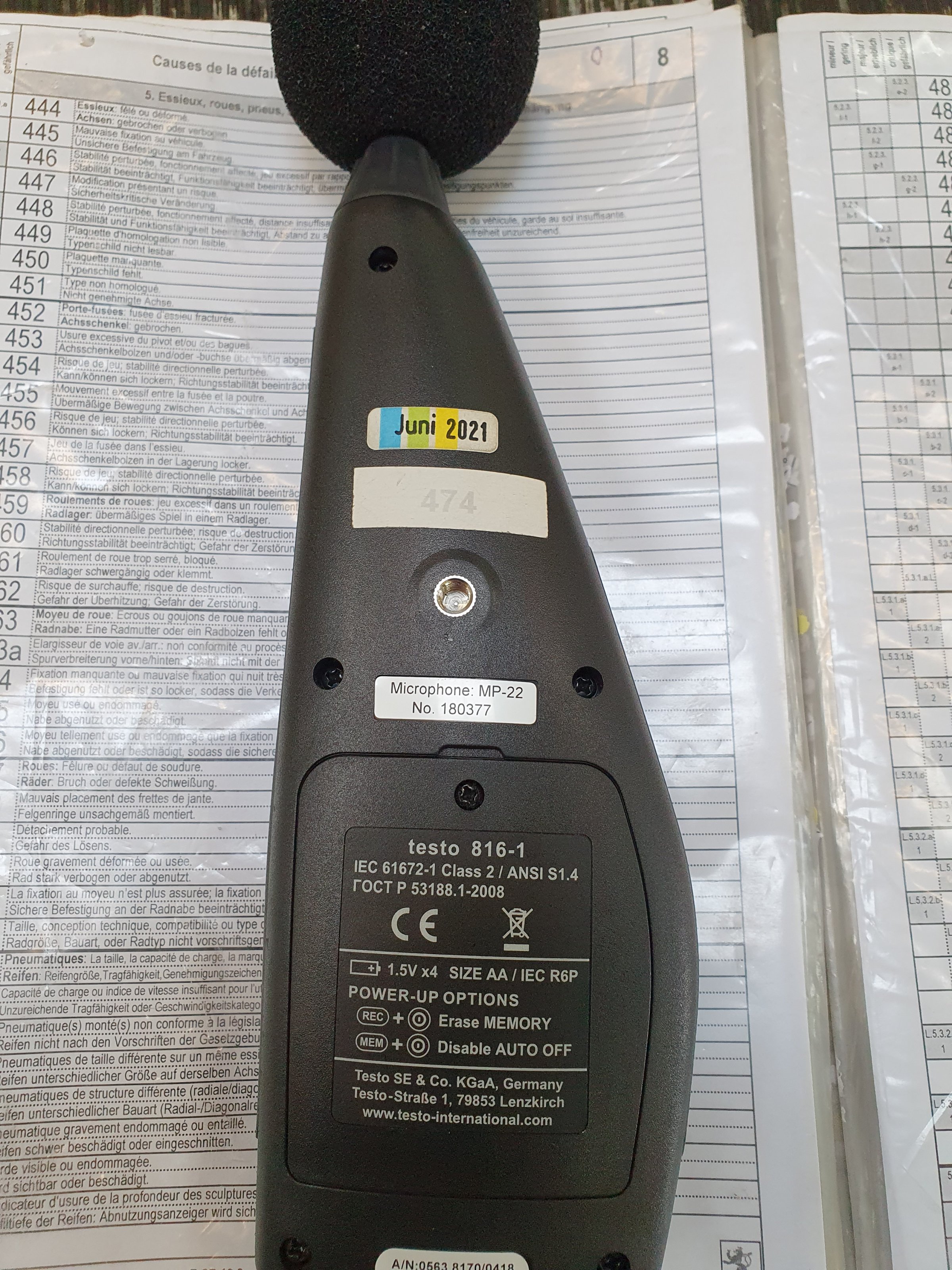

Eben habe ich dann die Standgeräuschmessung vorgenommen. Diese habe ich mit einem geeichten Messgerät in einem Abstand von 1 Meter zur Auspuffmündung und im Winkel von 45° gemessen.
Keine Messung ging über 85db.
Von daher, alles im grünen Bereich für die Freunde des Akrapovic.

Super, vielen Dank für Deine Bemühungen.
Das dürfte dann wohl hoffentlich diese ewigen Diskussionen über die Lautstärke des Akra beenden.
Wenn er zu laut wäre, würde er keine Zulassung bekommen.

Schöne Messung hast du durchgeführt. Bei welcher Drehzahl hast Du gemessen?
