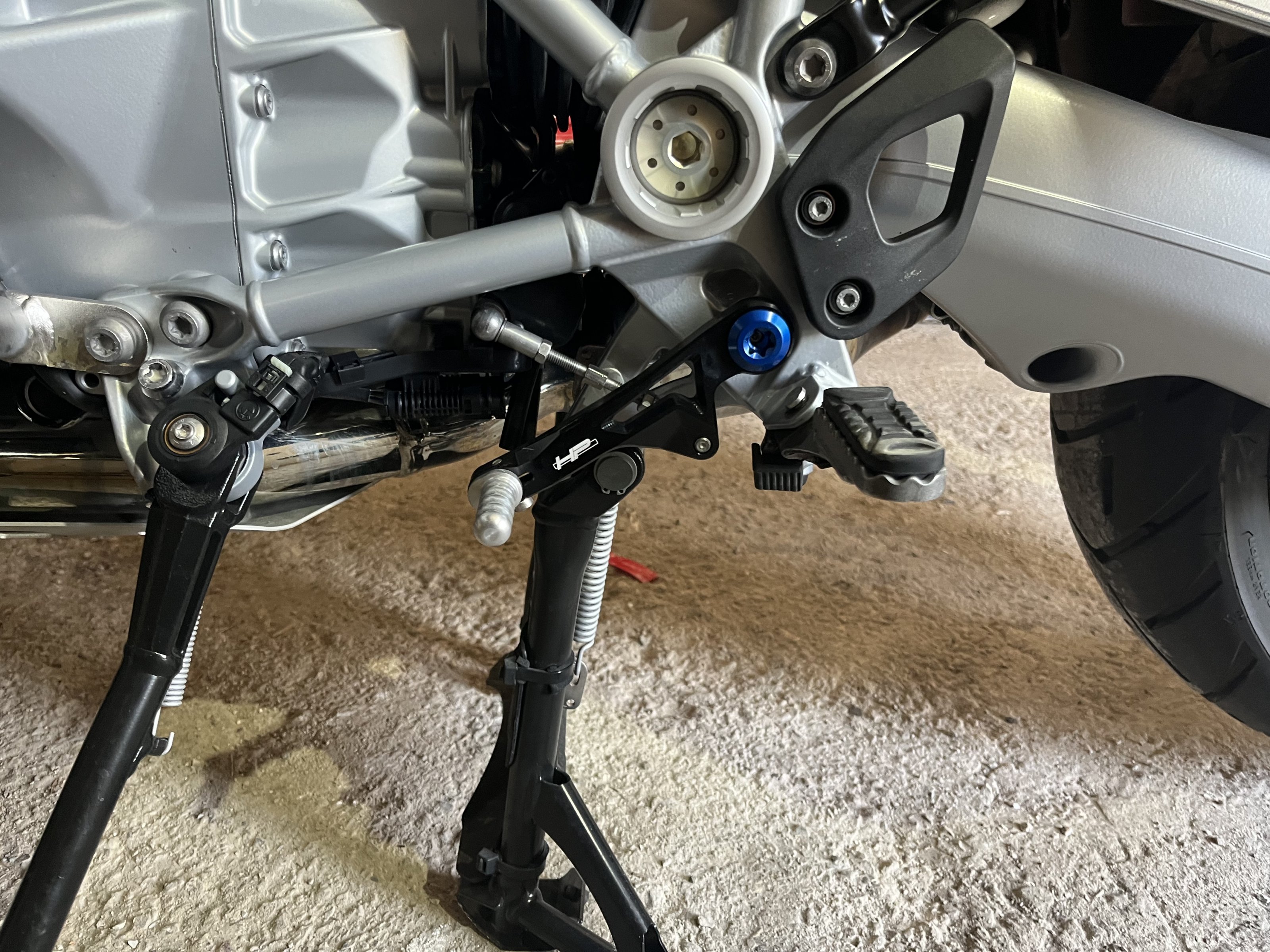

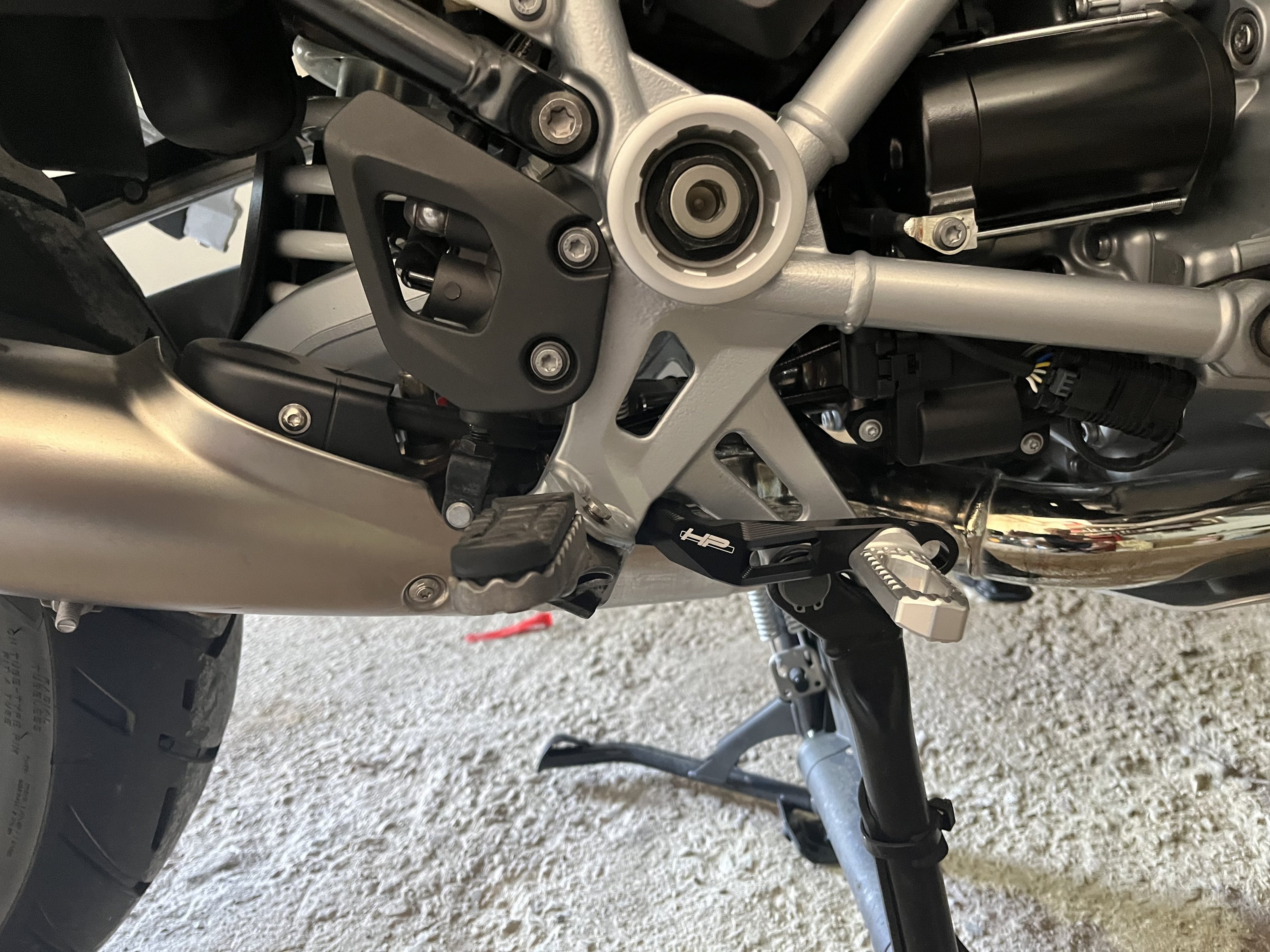

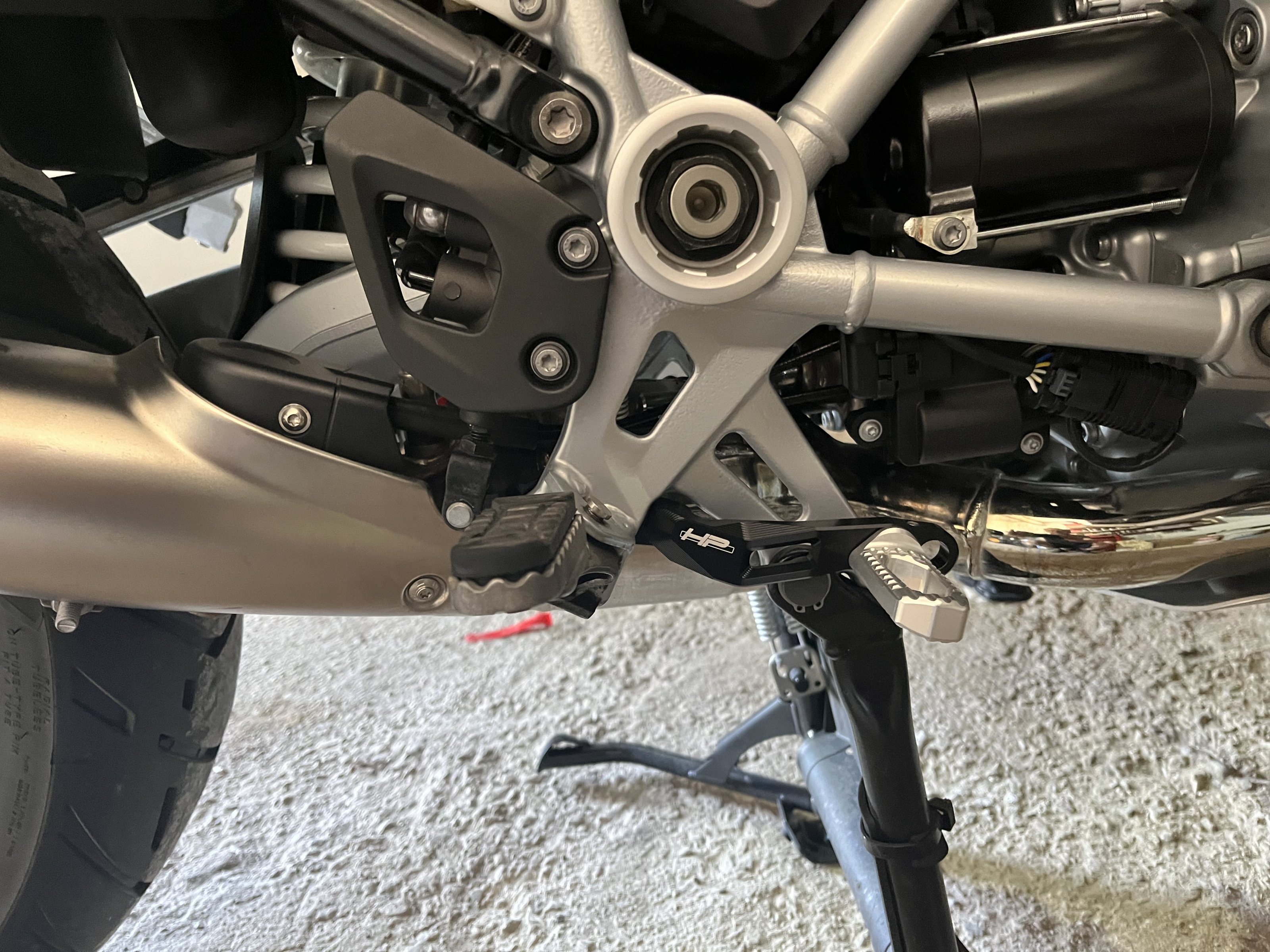

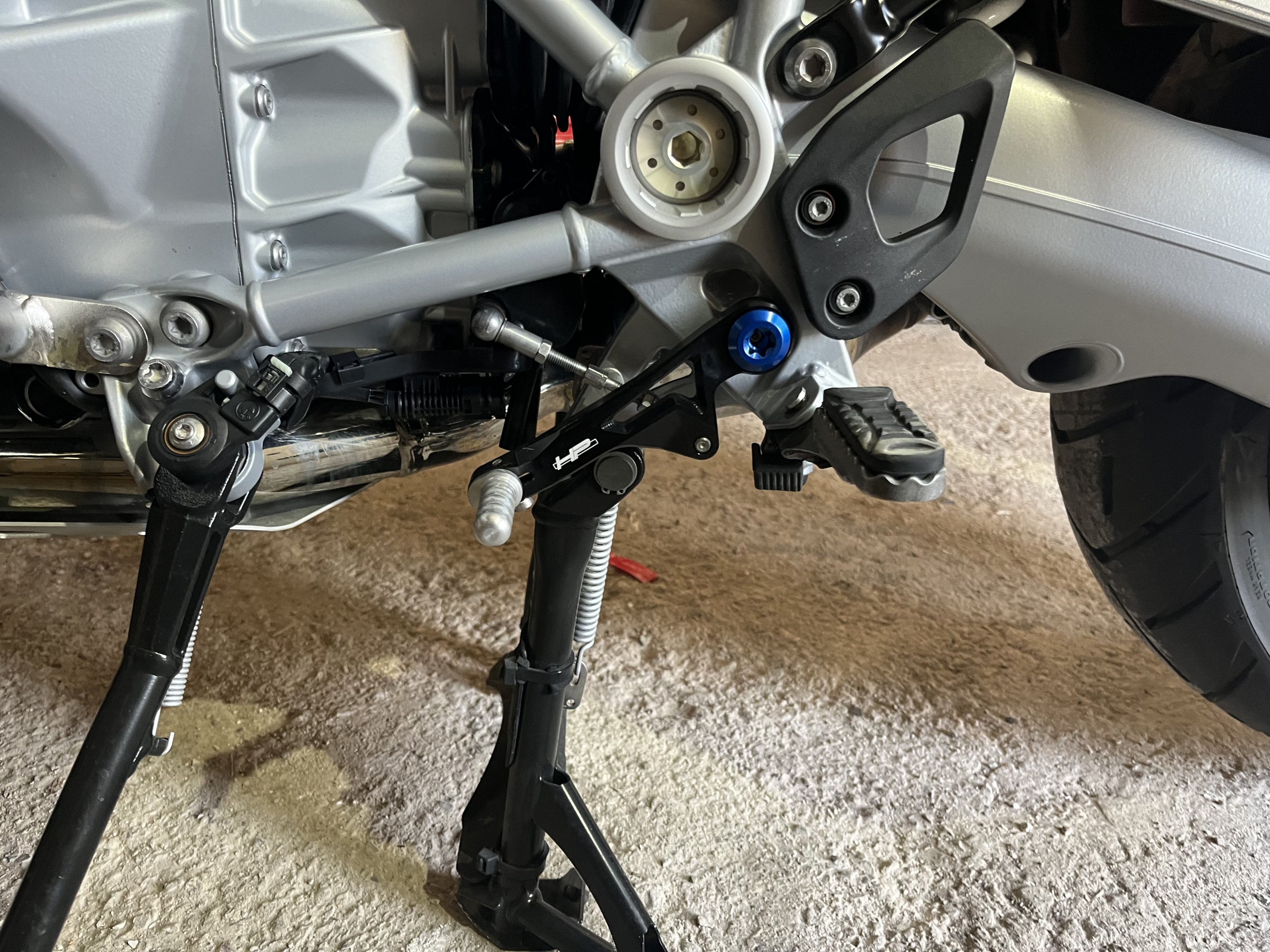

Ich habe jetzt festgestellt, dass die Minikugellager am Schalthebel nach ca. 60.000km wieder deutliches Spiel haben.
Ein größeres, robusteres Lager, wäre sicher besser geeignet.
Heißt: Bei der nächsten Inspektion wieder Lager wechseln und das Axialspiel nochmal mit Passscheiben einstellen...

Wenn Gilles den Schalthebel einzeln anbieten würde, wären sicher >50% der Beiträge hier gar nicht geschrieben. Ich hätte dann auch schon längst gewechselt. Aber >150€ für einen Bremshebel ausgeben, den ich nicht brauche, sehe ich dann auch nicht ein, dafür kann ich ne Menge "(Billig) Kugellager kaufen

Du eliminierst das Kippmoment auf die Achse des Schalthebels. Die Kraft, die Du sonst dafür aufwenden musst, fehlt, das Schalten geht leichter.
Plus: Die Wirkrichtung ist genau da, wo sie hingehört und nicht etliche Grade daneben

Bei den Original HP Hebeln unbedingt vor der Montage die Lager mit Fett versiegeln.
Beim Wechsel der Hebel von der TB auf die ADV ist mir aufgefallen dass die Kugellager des Bremshebels festgegammelt waren, ohne Salzfahrten.
Die des Schalthebels waren gerade noch OK, aber auch trocken.
Bitte vor Montage die Anleitung von BMW lesen und sich selbst eine Meinung bilden.
Hajo
04.06.2006
219
@BergOpa
Das habe ich bei der Erstmontage an der TB auch so beachtet, mit dem Ergebnis dass das Kugellager festgerostet war.
