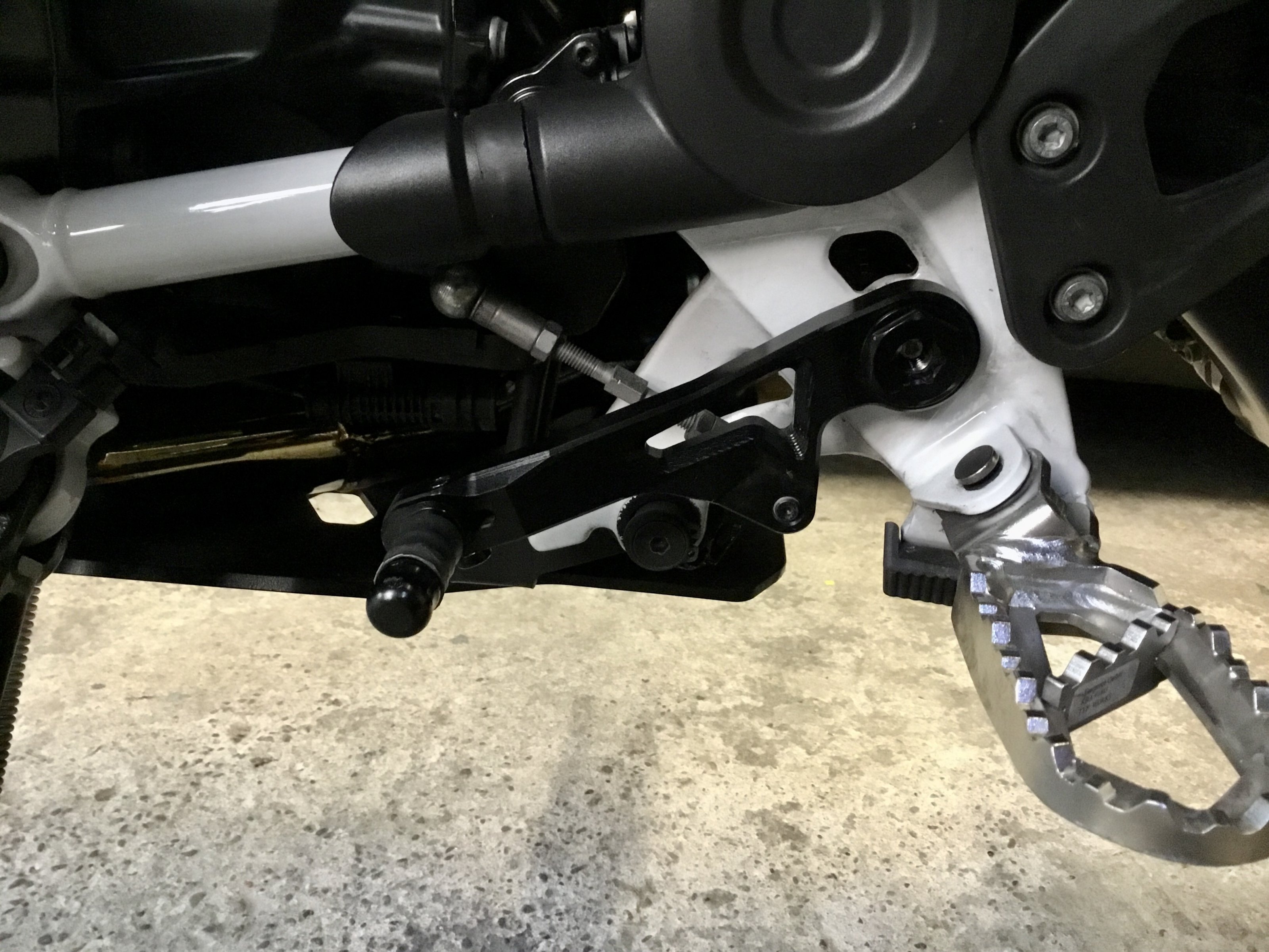

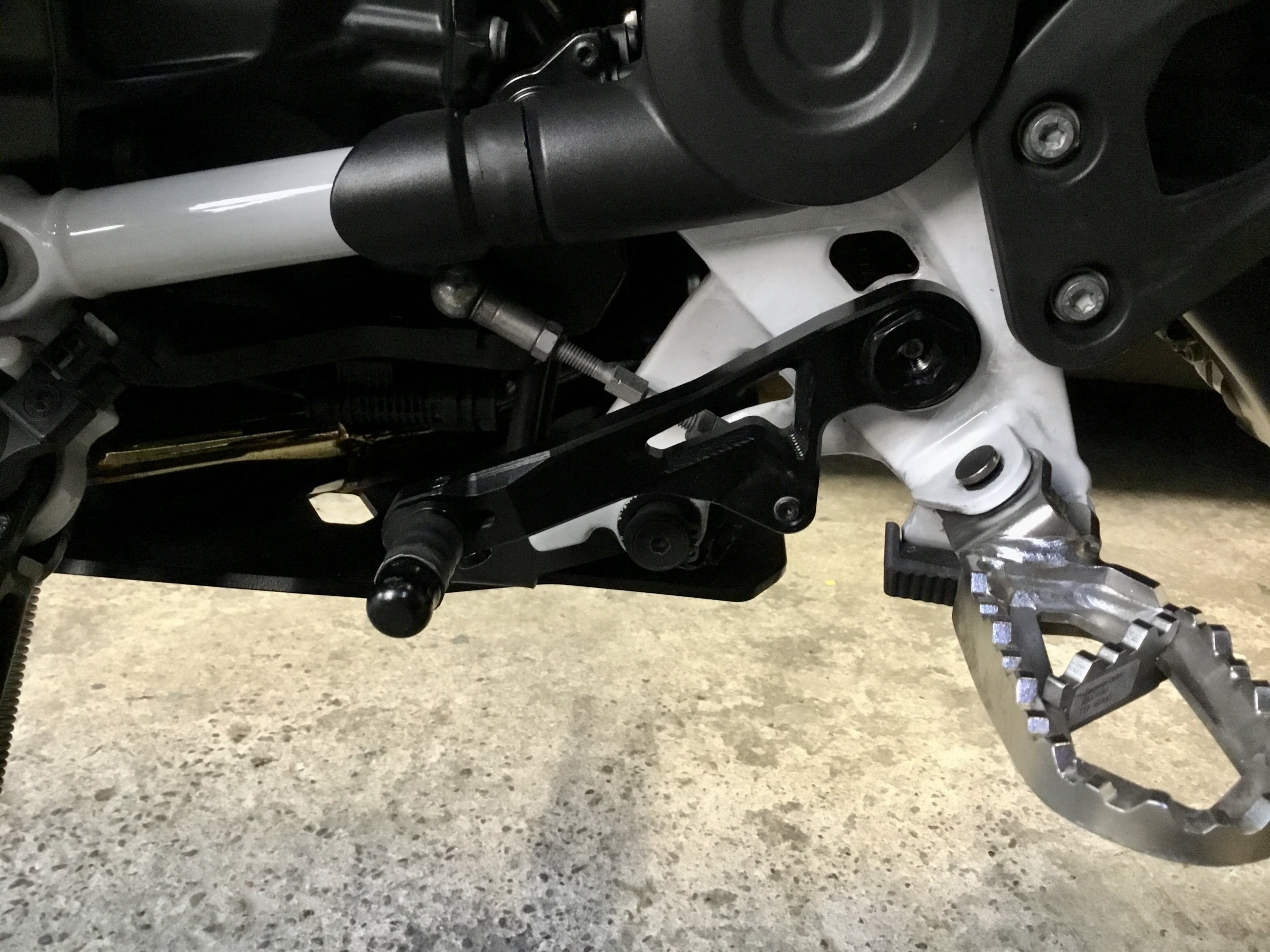

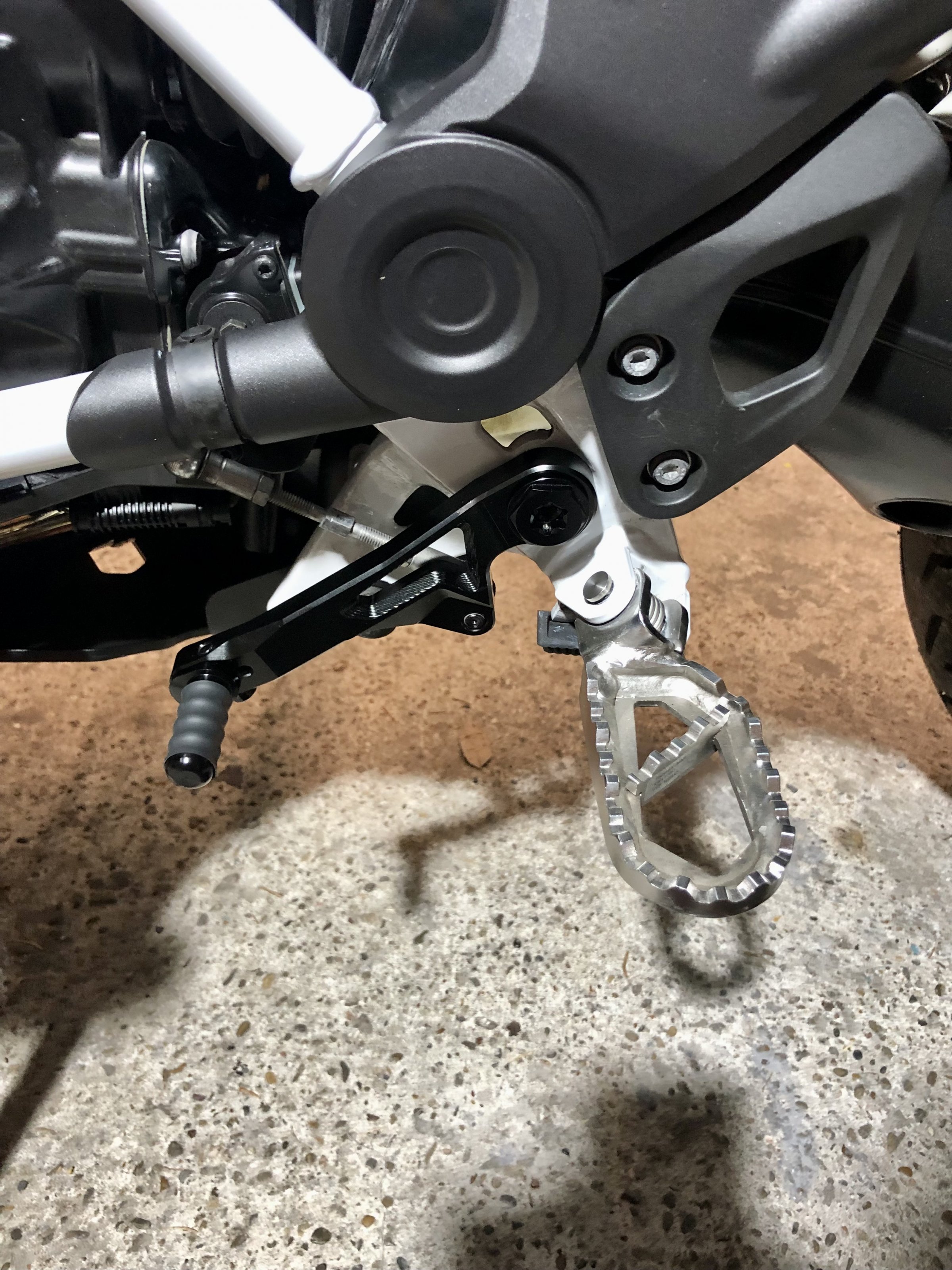

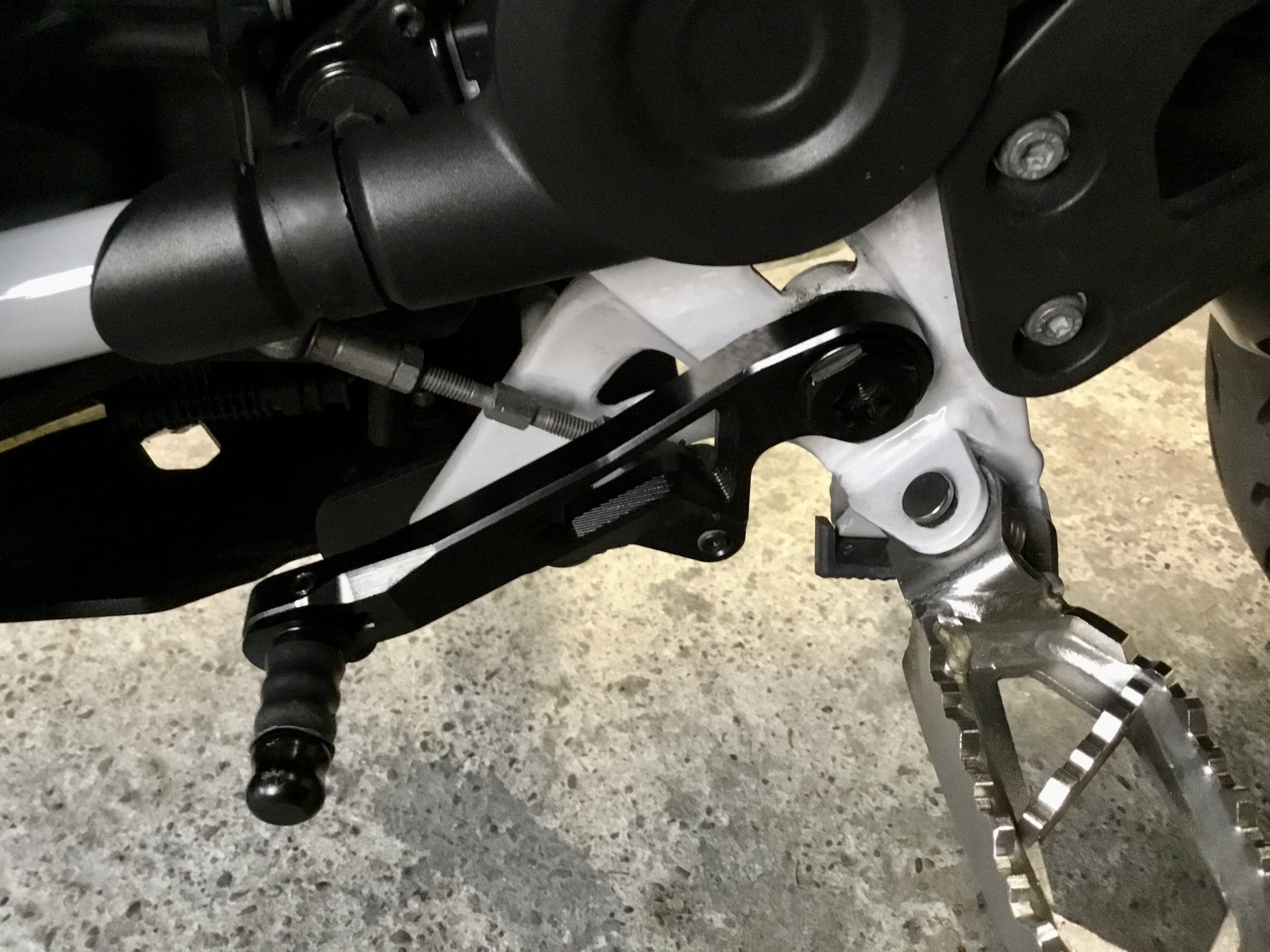

Ich habe einen anderen Schalthebel (mit einem durch mich noch zusätzlich getauschten Lager) verbaut UND diesen richtig eingestellt. Die Schaltbarkeit hat sich verbessert. Jetzt könnten wir ne Münze werfen woran es lag.
Was aber definitiv besser wurde, war das axiale Spiel. Das ist kleiner geworden.
Vielleicht da mal ansetzen :schulterzucken:
Bist Du immer noch zufrieden mit dem Hebel?
VG Klaus

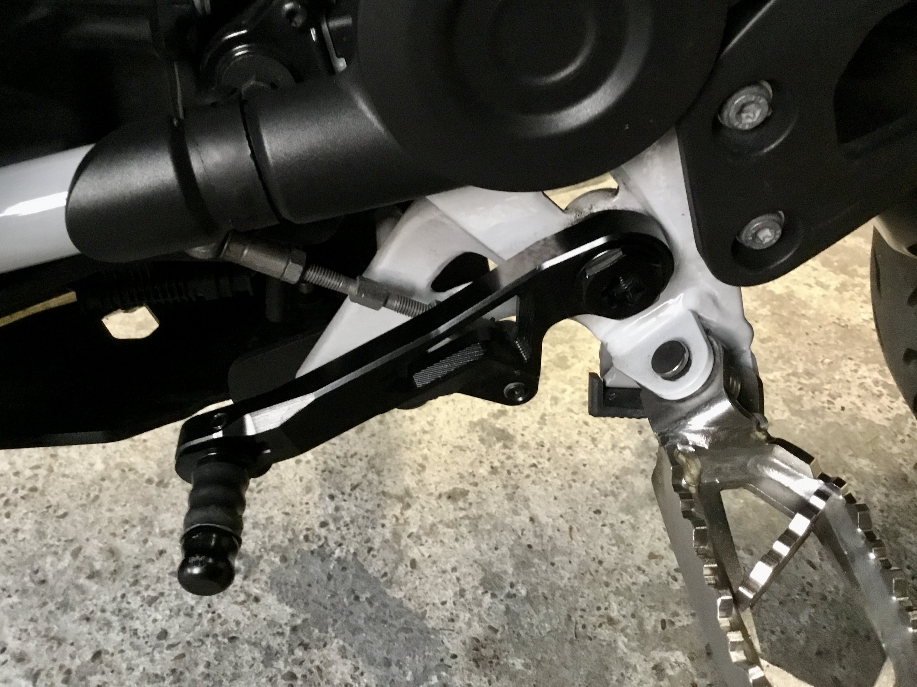

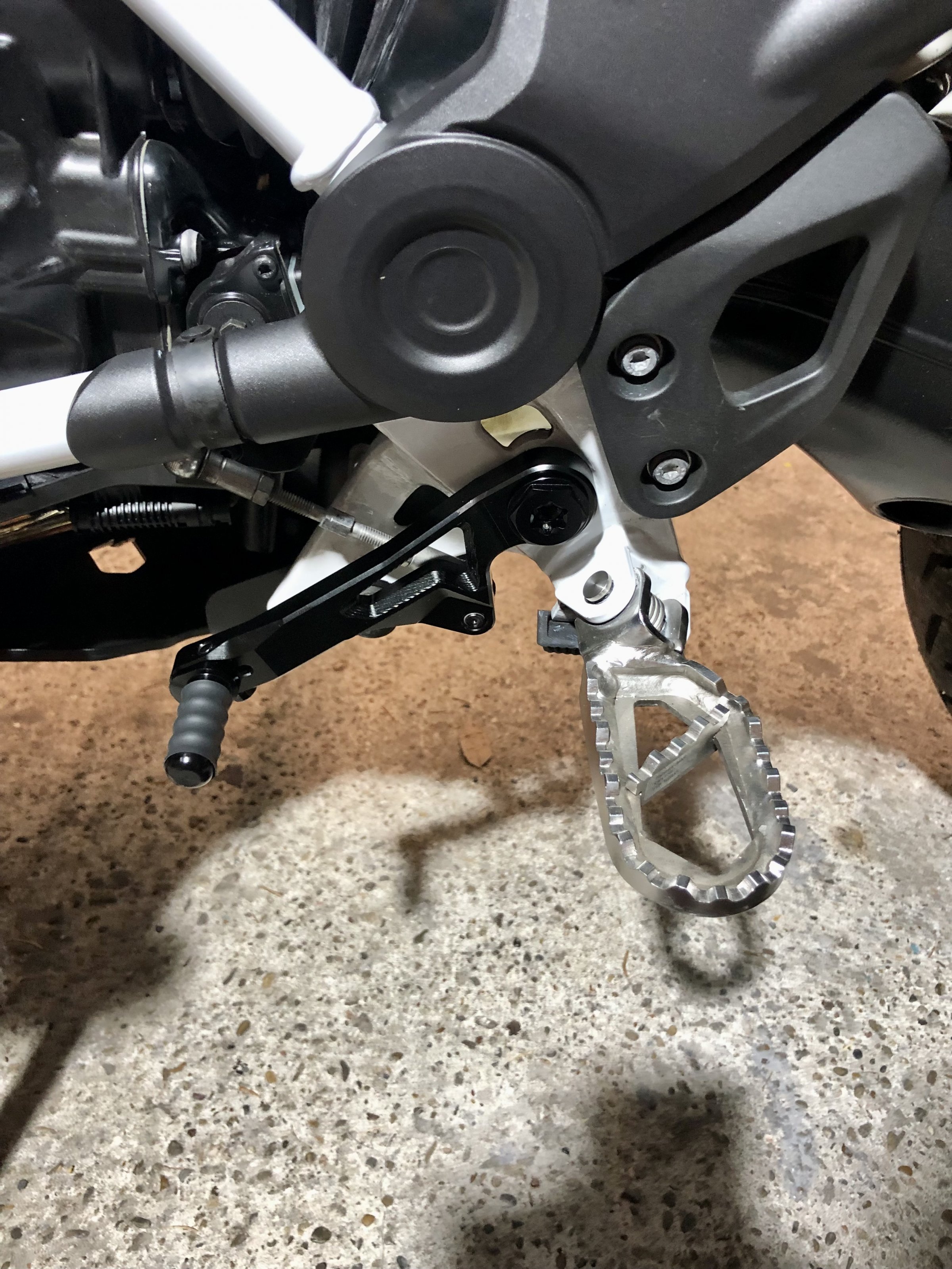

Ich fahre einen Gilles/HP/Option 719 Klon Schalthebel aus China. Das serienmäßige Lager habe ich gegen folgendes Lager getauscht: Rillenkugellager 6802 / 61802 2RS C3 15x24x5 mm. Kostenpunkt überschaubare 1,65 EUR.
Die Schaltbarkeit, Exaktheit des Schaltvorgangs hat sich gefühlt deutlich verbessert. Quasi kein Spiel mehr vorhanden. Im direkten Vergleich zum Getriebe meiner mittlerweile neun Jahre alten R nineT ist das Einlegen des Leerlaufs immer noch deutlich schlechter. Ansonsten gibt's seit dem Hebelwechsel nix mehr zu meckern.
Würdest Du bitte mal ein Bild von Deinem Schalthebel hier einstellen.
VG Klaus

Moin Klaus, das mache ich nachher gerne.

So sieht Marin No-Name auch aus. Entscheidend ist auch meiner Sicht das Lager an der Achse.
Der originale hat hier eine Kunststoffbuchse, meiner ein richtiges Lager und nahezu spielfrei

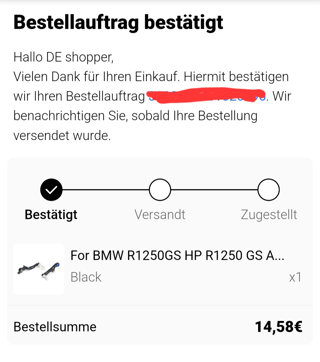

Hast Du den aus dem Link in #154 bestellt???
Da gibt es doch das Set für knappe 15€.

Danke für den Hinweis. Habe die erste Bestellung storniert und jetzt das Set für 27,79€ inkl. Versand bestellt. Und es kommt auch noch schneller.

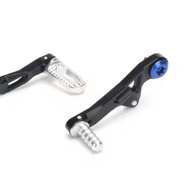

Was ist mit dem Lager, dass in dem Hebel aus China ab Hersteller eingebaut ist? Minderwertig?
Das original China Lager kannst Du vergessen,
war bei mir schon nach ein paar Monaten total durch.
Habs gegen ein normales Lager getauscht und seit dem ist Ruhe.
Seit über nem Jahr absolut Spielfrei.
Falls Du den hier meinst:
