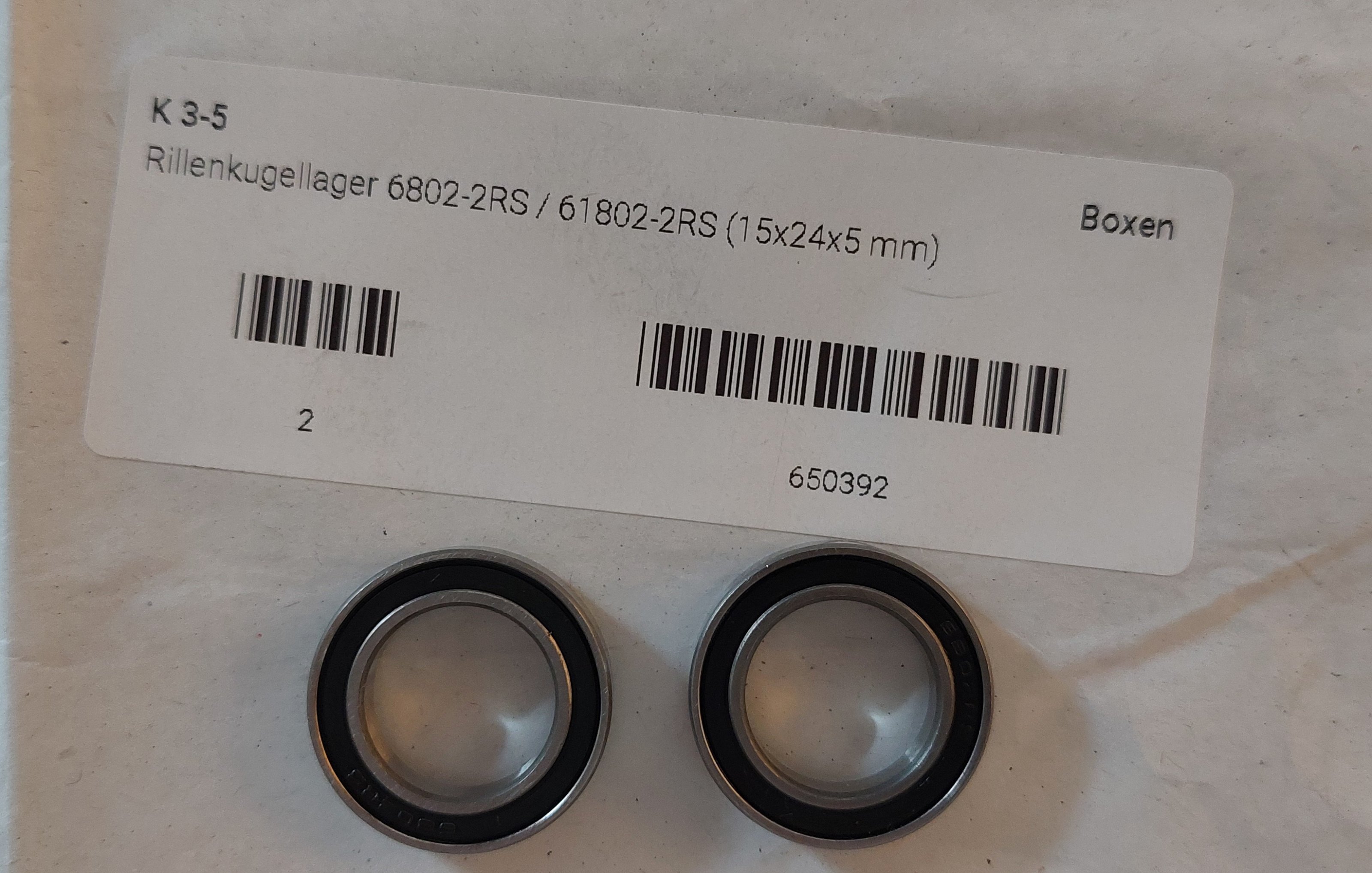

Du brauchst ein Lager für den Schalthebel.
Tipp zum Wechsel bzw. Einsetzen des Lagers: Lege das neue Lager ein paar Stunden ins Gefrierfach und idealerweise währenddessen den Schalthebel (altes Lager bereits entfernt) in die Sonne. Das Lager zieht sich durch die Kälte minimal zusammen und der Lagersitz des Schalthebels dehnt sich minimal aus. Dann läßt sich das Lager normalerweise ganz leicht ohne weitere Hilfsmittel einsetzen.

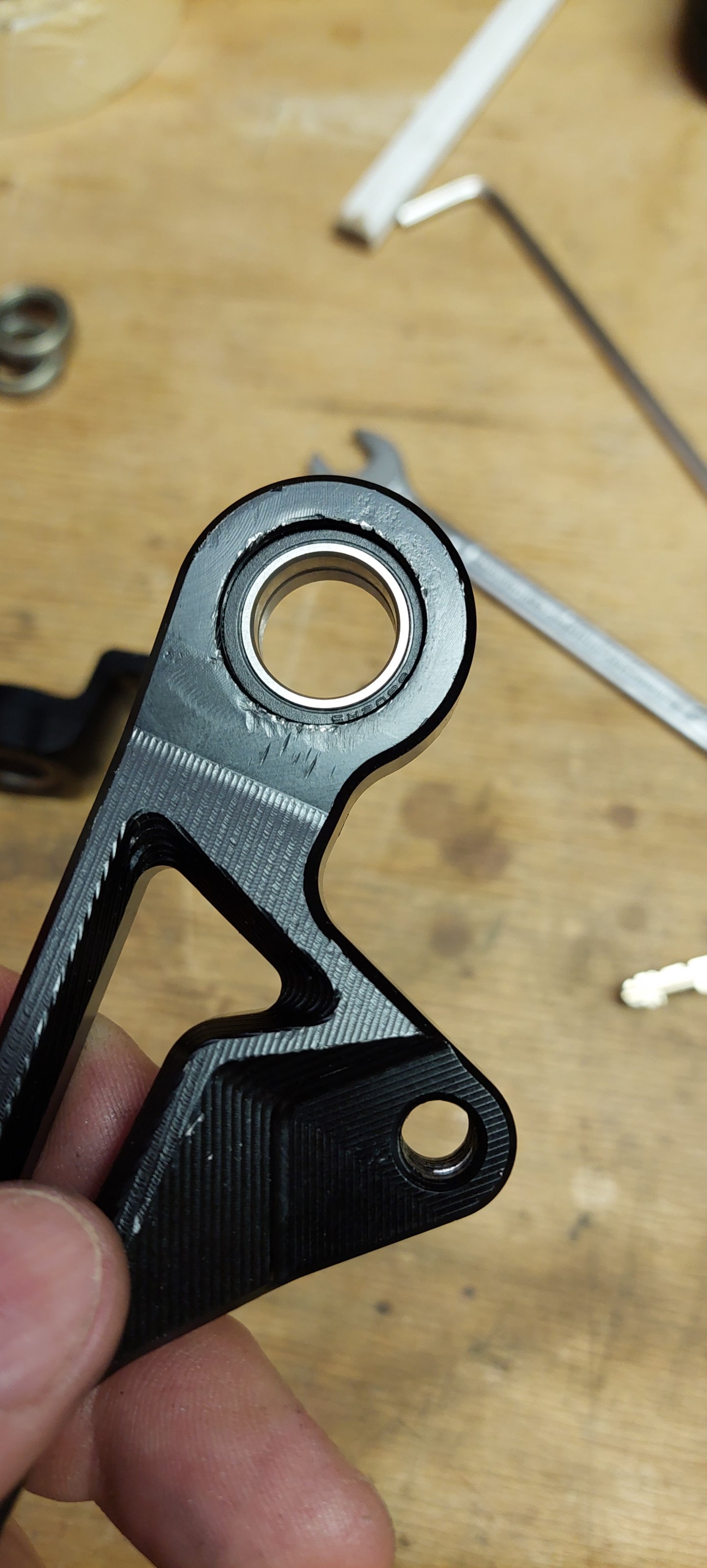

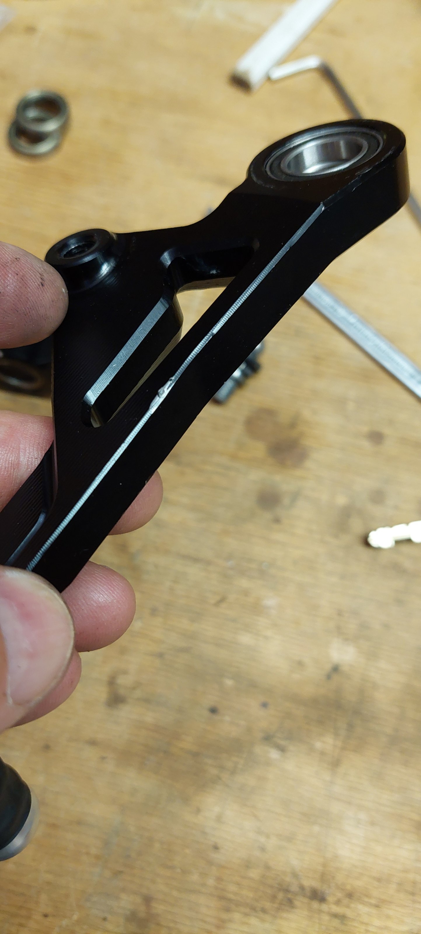

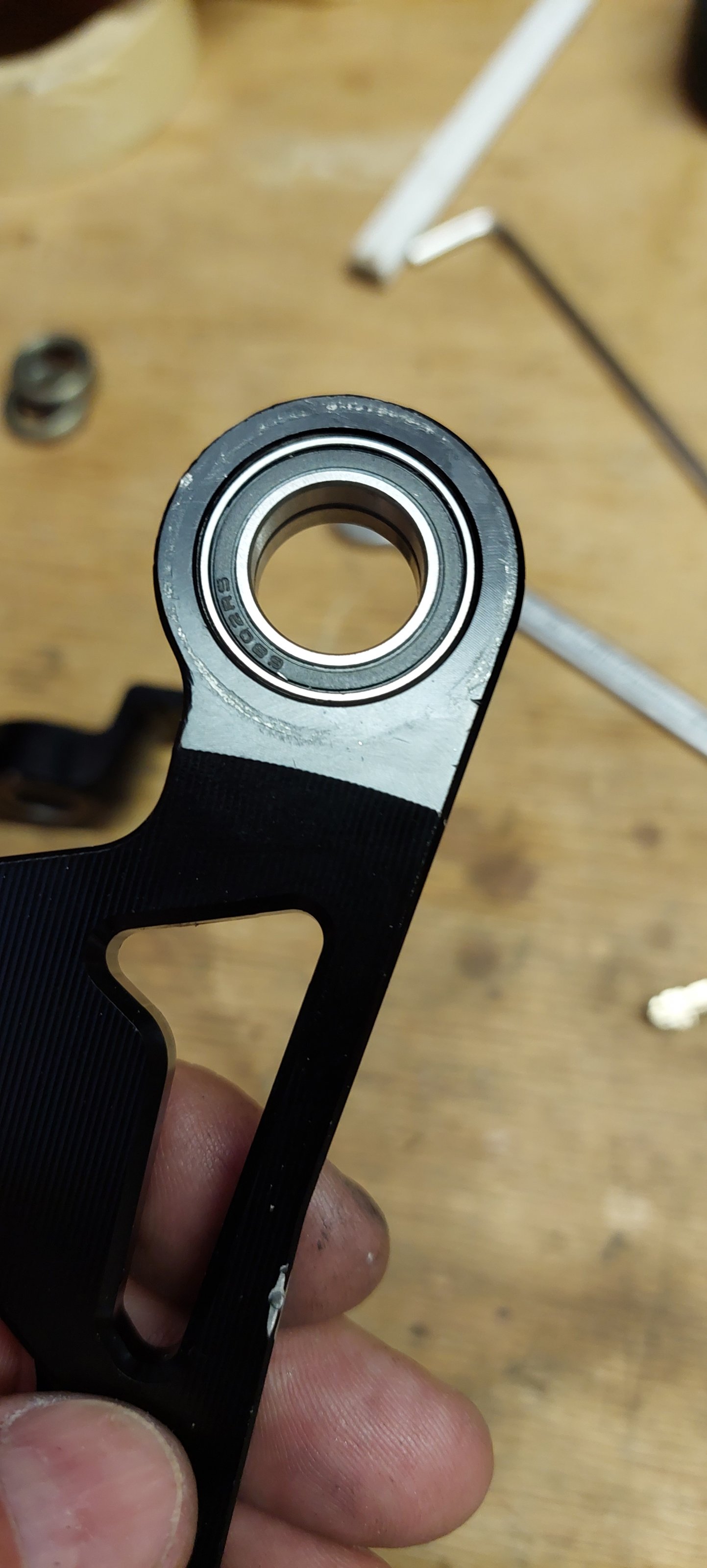

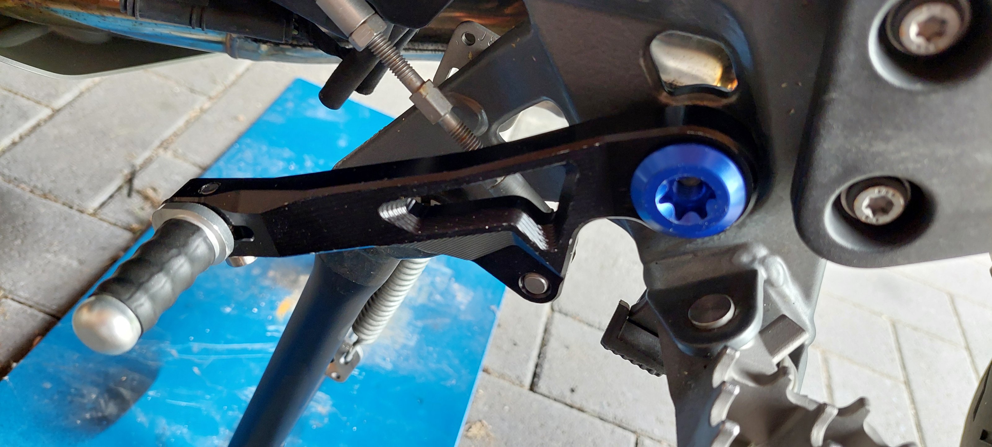

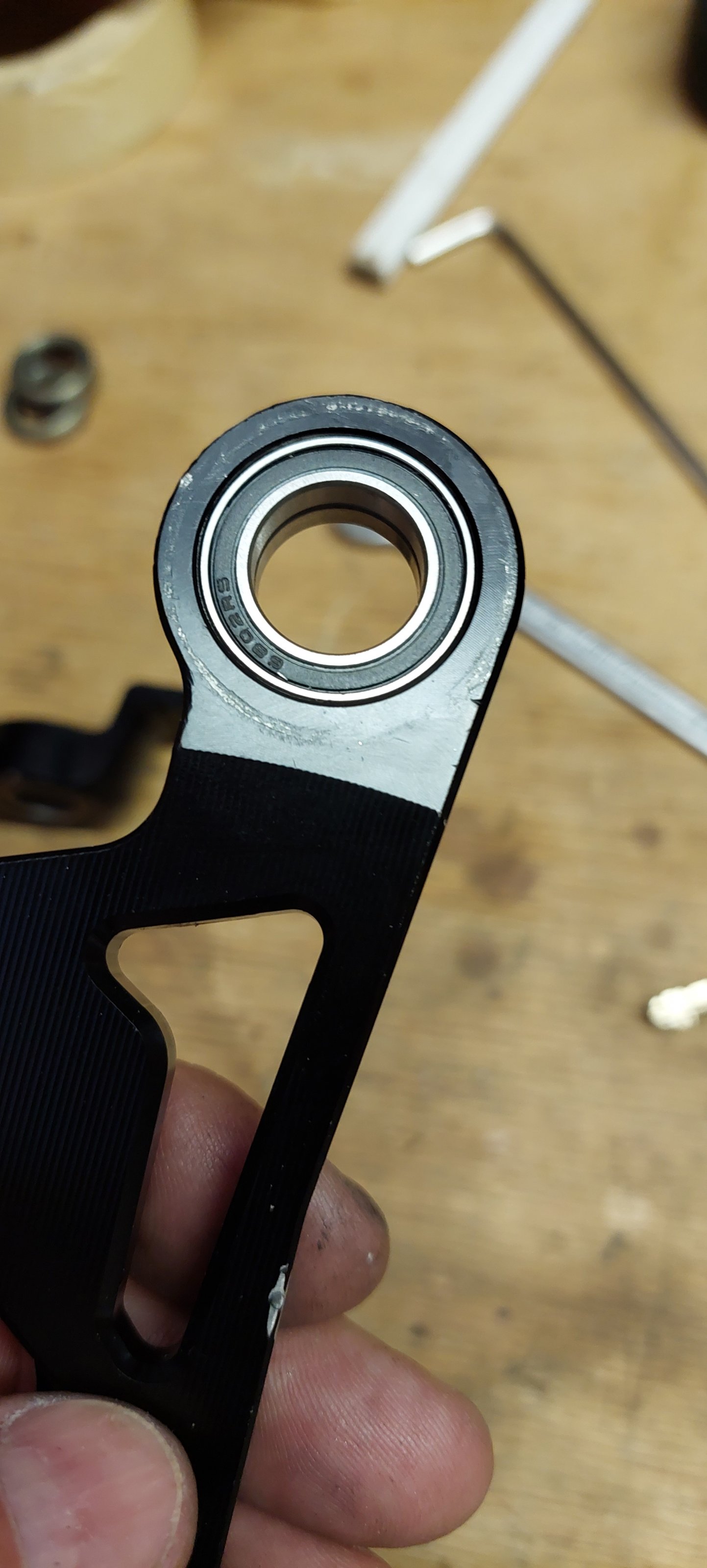

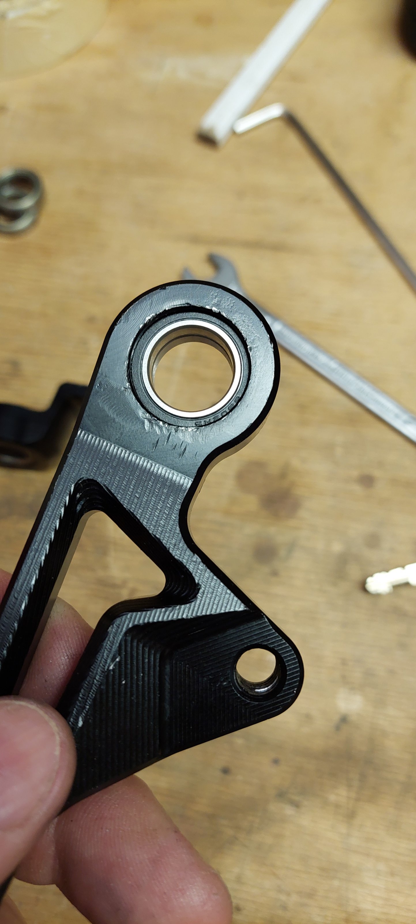

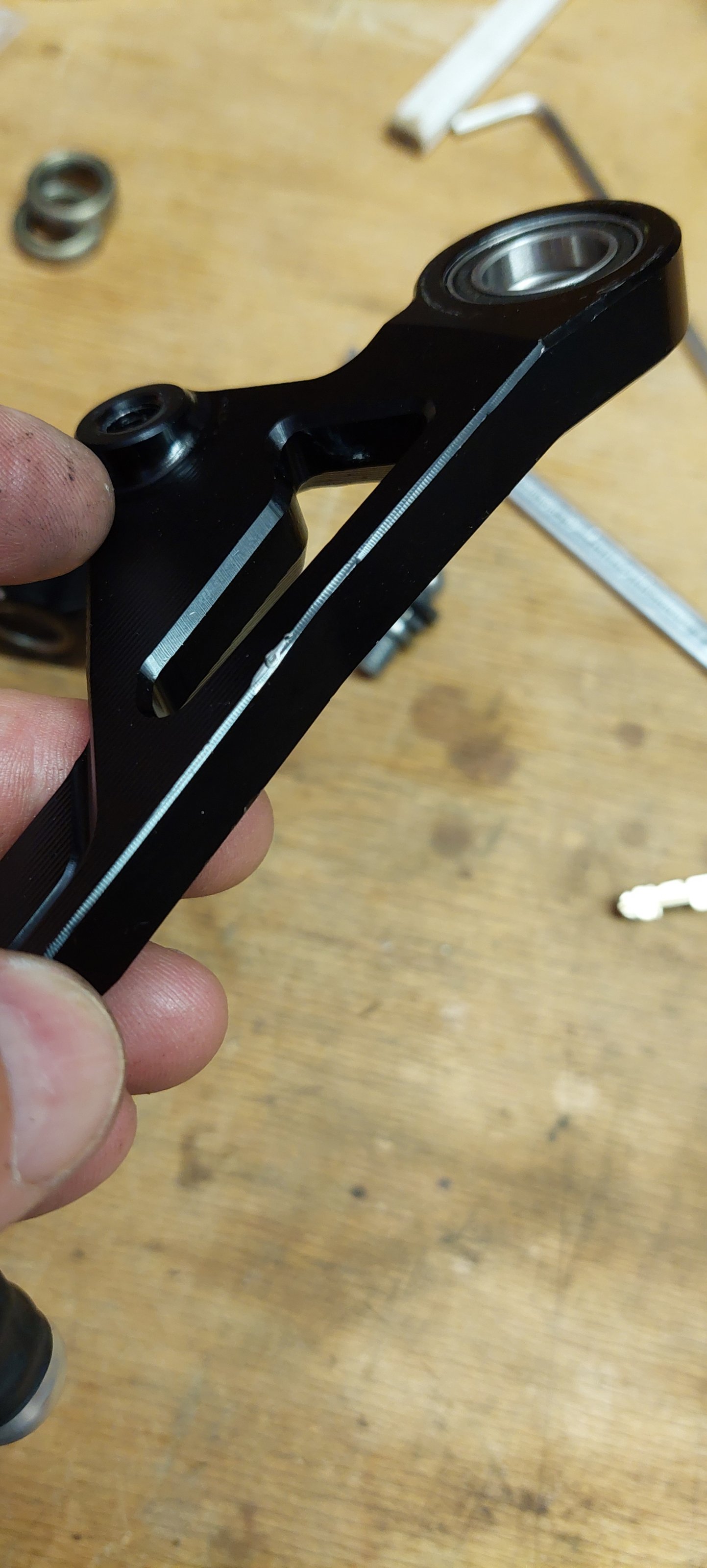

Mein Hebel ist angekommen. Ich bin habe die Lager gewechselt. Man braucht zwei Lager.
Der Hebel hat ein paar optische Macken die zum größten Teil nicht vom Lagerwechsel herrühren. Aber bei dem Preis vertretbar.
Der Kunststoffüberzug vorne ist Schrumpfschlauch von mir.
Am Motorrad ist er bis jetzt spielfrei. Bin gespannt.
Anhang anzeigen 706074Anhang anzeigen 706075Anhang anzeigen 706076Anhang anzeigen 706077
Sorry, hatte ich gar nicht mehr auf dem Schirm, dass man zwei Lager braucht.
Der Hebel sieht ja übel aus. War bei meinem nicht so. Aber solte an der Funktion nichts ändern. Der Schrumpfschlauch hält nicht lange.
Der Hebel sieht ja übel aus. War bei meinem nicht so. Aber sollte an der Funktion nichts ändern. Der Schrumpfschlauch hält nicht lange.
Glücklicherweise hatte ich ja zwei Lager besorgt.
Die optischen Macken stören mich nicht. Das meiste davon ist im Bereich des Lagerauges und sowieso verdeckt.

Habe meine erste Testfahrt in die späten Abendstunden gelegt. Rund 100km durch den Taunus. Mit dem neuen Schalthebel lässt sich das Motorrad gut schalten. Eine Aussage, ob es besser ist als vorher, wage ich noch nicht. Der silberne Knubbel vorne wackelt etwas nach der Fahrt. Das werde ich morgen nachziehen.
ich habe das gleiche Set hier liegen (neue Lager), aber die blaue Befestigungsschraube hat da massiv Spiel im Lager. Ist das bei dir auch so?

Bei mir auch so. Lager innen 15mm. Blaue Schraube außen 14,5mm. Ist kein Problem weil die Innenringe der Lager mit der Verschraubung geklemmt werden. Da ist nach dem Anbau kein Spiel. Weder axial noch radial.
VG Klaus

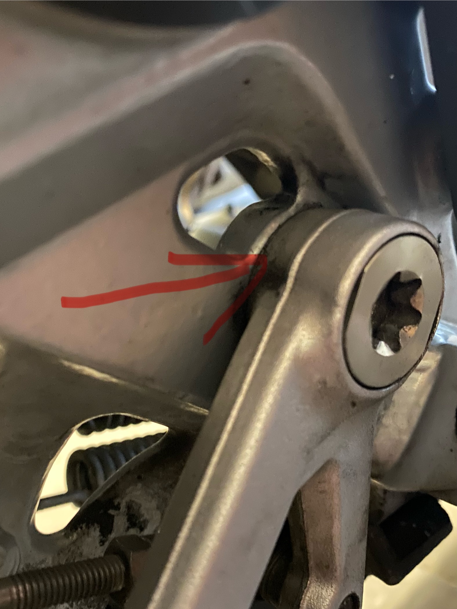

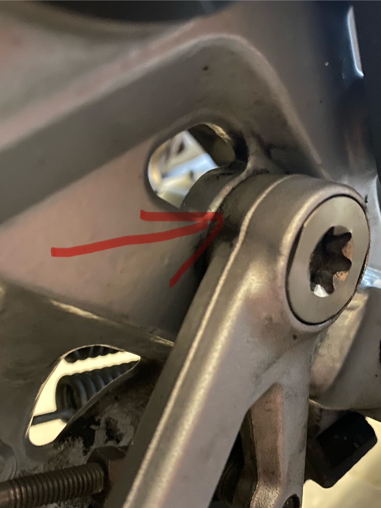

Ich habe mir vorerst mal mit einer temporären Lösung beholfen, um zu sehen was ein spielfreier Schalthebel bringt, bevor ich mir beim Chinamann was bestelle oder einen nicht gerade günstigen Zubehörschalthebel kaufe, denn ich war auch recht unzufrieden mit der Schaltpräzision.
Berufsbedingt (Servicetechniker Maschinenbau, Einsatzgebiet USA bis China) bin ich des Öfteren der Situation ausgesetzt, mir mit den vorhandenen Materialen - in dem Fall dem originalen Schalthebel - provisorisch zu behelfen bis die neuen Ersatzteile verfügbar sind.
Also habe ich den Schalthebel abgebaut um zu sehen warum der denn so wackelt und was ich aus der gegebenen Situation machen kann. Die „Lagerung“ ist ein Witz und derjenige der das konstruiert hat fährt hoffentlich selbst eine GS und ärgert sich täglich damit rum.
Dem Hebel fehlt entweder eine ordentliche Lagerung wie es die Zubehör Hebel bieten, oder es fehlt die Abstützung Richtung Getriebegehäuse denn es ist ein großer Spalt zwischen Hebel und Gehäuse.
Meine Idee war es, den Hebel am Drehpunkt quasi zu verbreitern um diesen Spalt zu eliminieren. Ich habe eine Passscheibe (die genauen Maße weiß ich nicht mehr genau, kann ich aber rausfinden) aus dem Regal im Geschäft genommen und diese auf den Hebel aufgeklebt (Pfeil). Die Schraube um den Hebel zu befestigen konnte ich nun nicht mehr anziehen weil der Hebel sonst blockiert. Also habe ich die Schraube mit Loctide 243 versehen (beide Teile vorher natürlich ordentlich gesäubert) und dann das Ganze so eingestellt dass der Hebel spielfrei ist und sich trotzdem leicht schalten lässt, und den Kleber trocknen lassen. Zwischen Passscheibe und Gehäuse zuvor noch etwas Fett aufgetragen.
Diese (provisorische) Maßnahme ist jetzt schon seit ein paar tausend km so im Einsatz und funktioniert einwandfrei. Ich würde schätzen dass sich die Präzision von quasi nicht vorhanden auf 95% geändert hat. Für die letzten 5% habe ich mich an den Tipp mit dem schnellen Schalten orientiert und mir das so angewöhnt.
Nun flutschen die Gänge wie es nicht besser sein könnte 😊.
Sollte sich meine temporäre Lösung irgendwann mal auflösen werde ich definitiv einen ordentlich gelagerten Hebel kaufen denn ich weiß was ich wissen muss und was alle sagen: spielfrei muss es sein.
Bis dahin bleibt alles wie es ist. Bei meiner 0,00€ Variante 😃
Man möge mich für die zugegebenermaßen Bastellösung steinigen, aber für den Moment allemal besser als Original. Mir taugt‘s.
beim meiner 1250er war schon ab Werk so eine Scheibe verbaut, und der Schalthebel hat trotzdem geschlabbert. Jetzt habe ich den China Hebel mit zwei neuen Lager und bin begeistert.

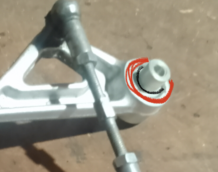

Ja, diese Scheibe war bei mir auch aber die ist klein, ein Stück zurückversetzt und bringt nichts. Meine die ich aufgeklebt habe war so groß wie der Hebel außen. Hab die Originale rausgemacht.
Original = schwarze Markierung.
aufgeklebt=rote Markierung.
(Bild habe ich im Bietebereich stibitzt und hierfür zweckentfremdet)

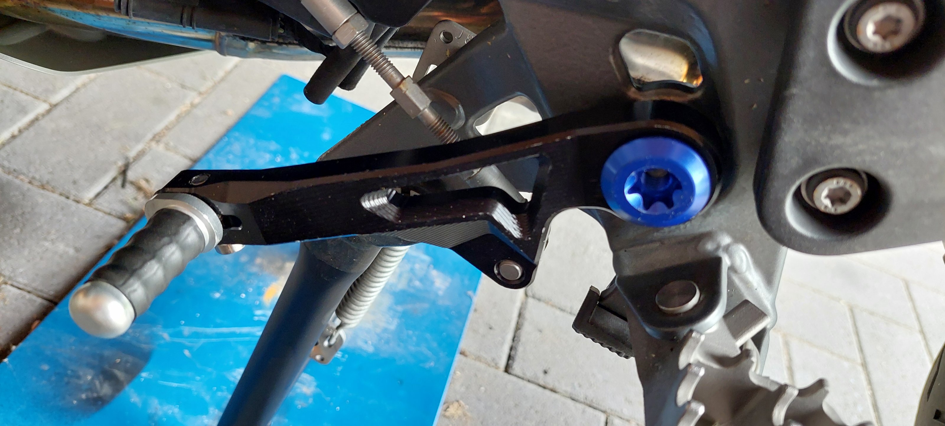

Nach zwei weiteren Touren bin ich von dem neuen Hebel überzeugt. Schaltet sich besser als vorher. Ich hab den Knubbel vorn noch etwas tiefer gestellt. Ist für mich ergonomischer beim Hochschalten.
