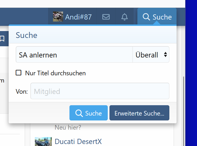

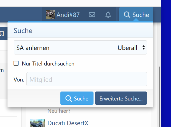

Wir das Anlernen geht, kann man hier finden.
Jeden Gang mind.10 Sekunden fahren.
Aber wie kommt man in den Reset-Modus? Nir beim Freundlichen?
Andi#87
Andi#87
07.11.2010
21.217
42781
R 1250 GSA 2019
Tja. Einen Tod wirst Du wohl sterben müssen 🤷‍♂️
