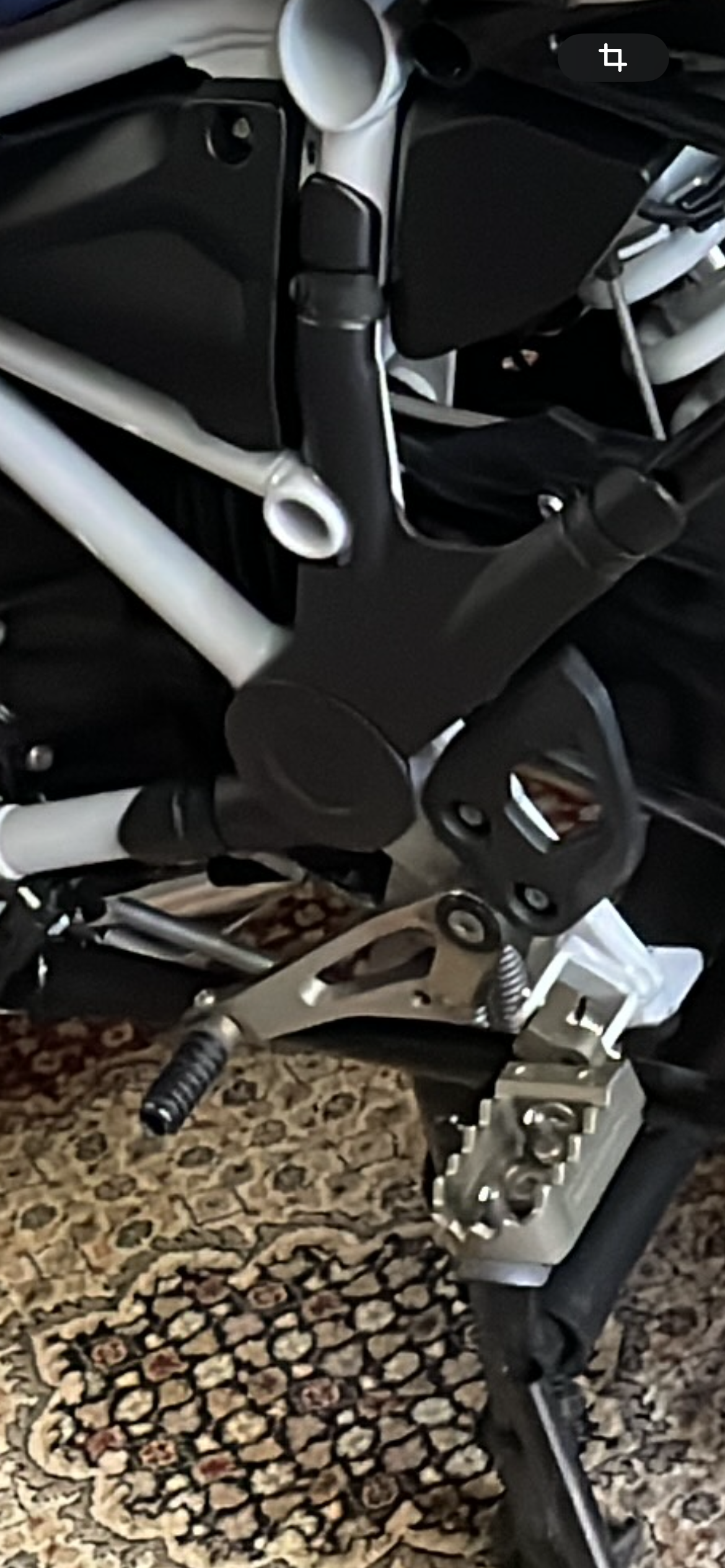

Ich habe einen anderen Schalthebel (mit einem durch mich noch zusätzlich getauschten Lager) verbaut UND diesen richtig eingestellt. Die Schaltbarkeit hat sich verbessert. Jetzt könnten wir ne Münze werfen woran es lag.
Was aber definitiv besser wurde, war das axiale Spiel. Das ist kleiner geworden.
Vielleicht da mal ansetzen :schulterzucken:

Was ist das für ein Schalthebel? Wo kann man den kaufen und was kostet der?

Habe seit 2019 den Gilles Schalthebel verbaut, der funktioniert nach wie vor Top…erst an 1200 GS Rallye, 1250 GS HP und jetzt an 1250 GS ADV Trophy…..
Die orginalen Schalthebel wackeln eh wie ein Kuhschwanz….

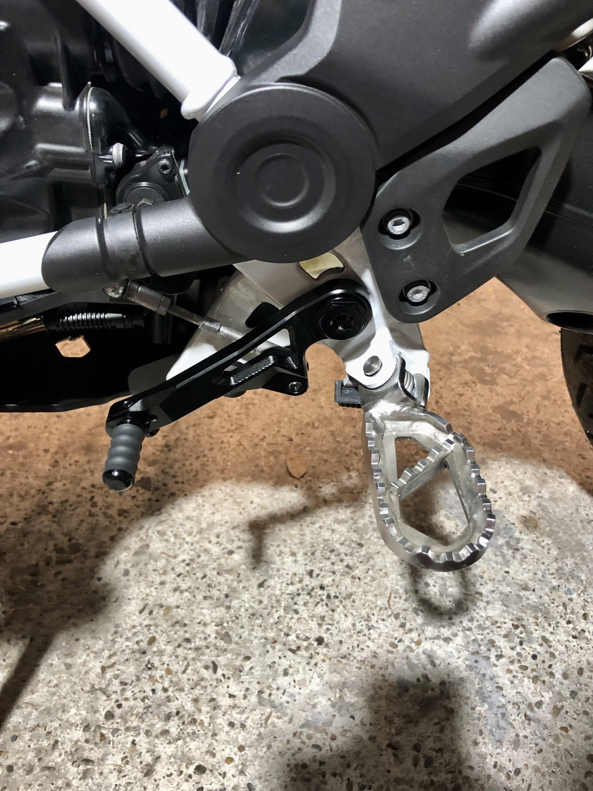

als ich mir 2019 meine GS Bj 2015 gegönnt habe, war ich schon begeistert, wie gut die sich schalten lässt. Das hatte ich mit meiner R 1200 S nicht so gut in Erinnerung gehabt.
Die Schaltbarkeit war und ist so gut, dass ich nicht unbedingt einen SA gebraucht hätte. Dummerweise bin ich zwischen drin mal mit einer XR gefahren und war von dem SA angetan, so das ich mir diesen an meiner GS nachgerüstet habe. Mittlerweile 60000Km drauf und kann nach wie vor nicht meckern.
Der HP Schalthebel hat noch zur Präzision beigetragen. Ich hatte mir diesen zwischen drin geordert, weil der originale Schalthebel mit einer Kunststoffhülse gelagert wird und entsprechend locker sitzt. Der HP Schalthebel hat dagegen ein Nadellager und sitzt spielfrei, was wiederum die Schaltbarkeit verbessert.
