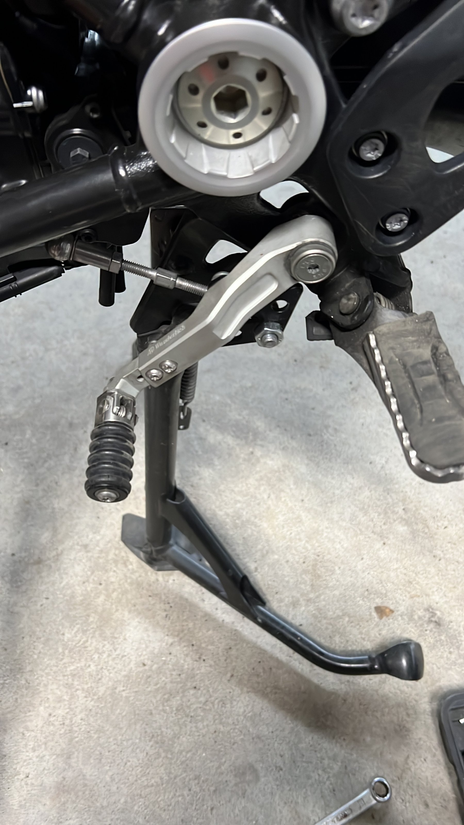

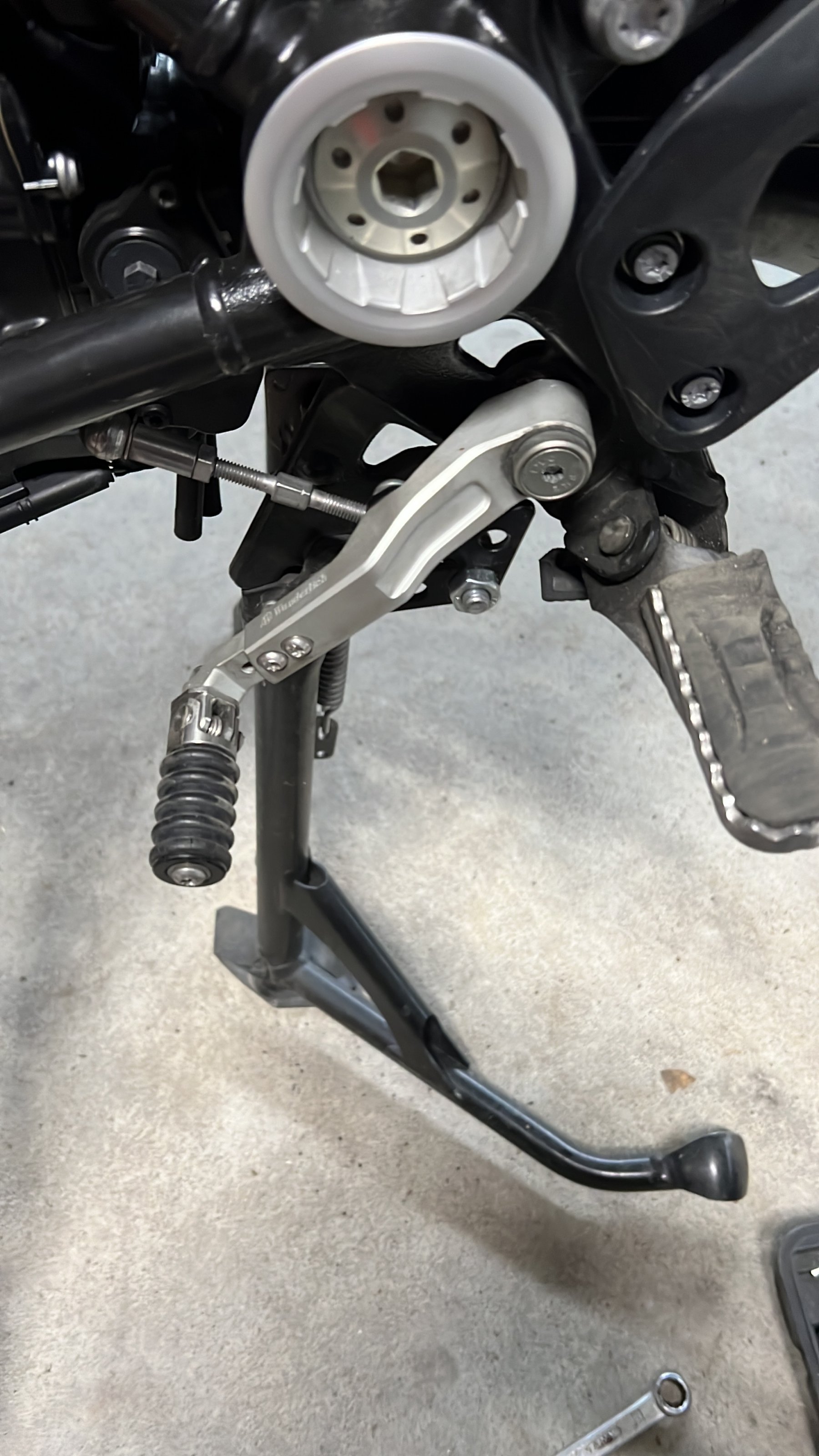

Ich habe auch einen anderen Schalthebel montiert, ein Monate hier von einem Forumsmitglied.
Dieser Hebel hat nicht ein Kunststoff Gleitlager wie das Original (das ab dem ersten Tag schon axiales Spiel hat, sondern ein richtiges Industrielager, nahezu spielfrei.
Und seit dem Umbau schaltet sich das Getriebe massiv besser, meist ohne jeglichen Ruck.
Vorher war das oft Rodeo…

Schaltfuß schön nach innen drehen beim hoch und runterschalten, dann funktioniert auch der originale.
Ansonsten klemmt einfach die rustikale Mechanik.
Welchen Hebel hast du montiert? Denke gerade darüber nach den von Wunderlich zu bestellen.
