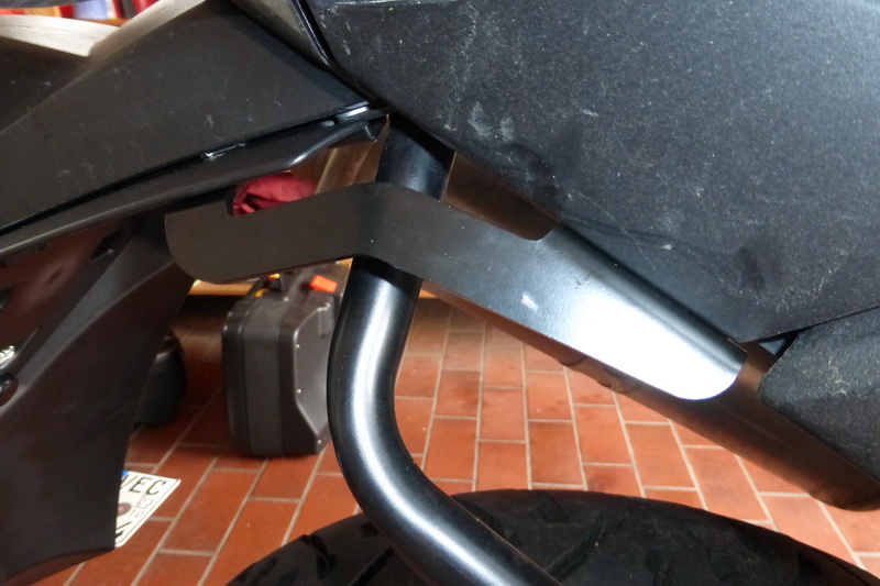

ich würde mir gerne den Original BMW-Spritzschutz, Art.-Nr. 7731143, für meine F700GS, zulegen. An meiner Maschine ist der Kofferträger verbaut!
Nun hat mir eine Bekannter berichtet, daß der o.g. Spritzschutz an einer F700GS mit angebautem Kofferträger gar nicht verbaut werden kann. Ist das richtig ?
Gibt es hier jemanden, der auch einen Kofferträger UND den o.g. Spritzschutz verbaut hat?

Habe den Spritzschutz nachträglich bei vorhandenem originalem Topcase und Kofferträger verbaut.
Funktioniert also.

Moin Kalle, danke für die Info. Es könnte ja auch sein, daß ich die falsche Art.-Nr. rausgesucht habe. Magst du mir mal ein/zwei/drei Bilder von deinem Spritzschutz mailen? Von hinten und von beiden Seiten?

Ich habe meinen "Freundlichen" gefragt. Ich hatte wohl die falsche Art.-Nr.
Nun habe ich die Spritzschutzverlängerung hinten mit der Art.-Nr. 71607695031 bestellt.

Zur Korrektur: Es geht hier um die BMW Spritzschutzverlängerung hinten mit der Art.-Nr. 71607695031.
Diese habe ich heute erhalten und es sieht bei groben Ranhalten so aus, als wenn das Teil mit verbautem Kofferträger, nicht paßt.
@ Kalle: Magst du mir mal ein Bild von deinem Spritzschutz schicken?
Wollte eigentlich morgen dabeigehen und sie anbauen. Trau mich aber irgendwie nicht.

Ich habe es mir heute morgen in der hellen Garage noch einmal angesehen und das Teil (ausgepackt) angehalten. Scheint doch zu passen. Ich werde mich heute nachmittag mal daran machen und Fotos erstellen.

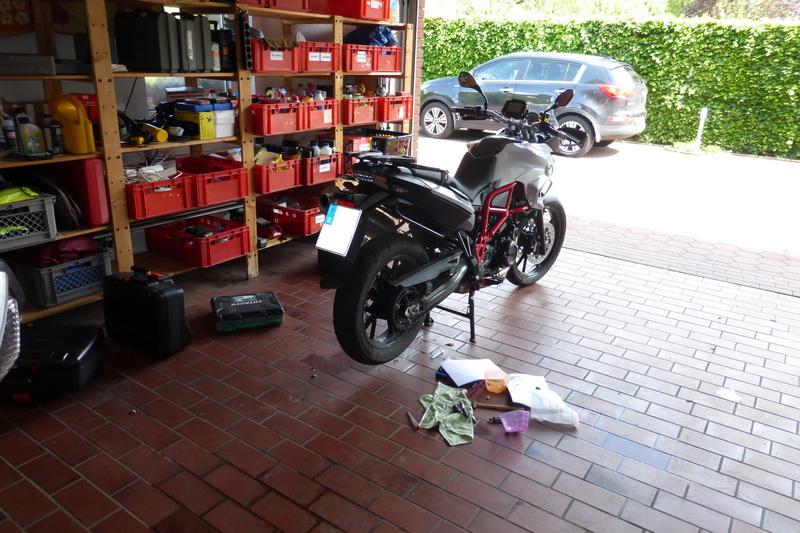

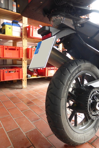

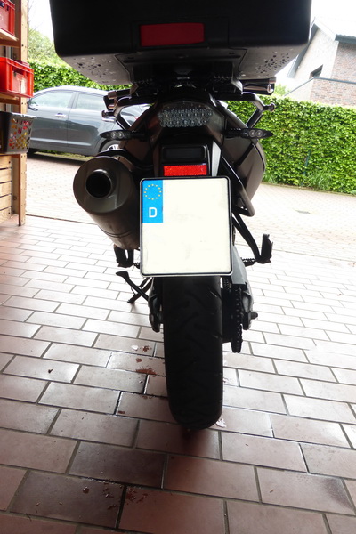

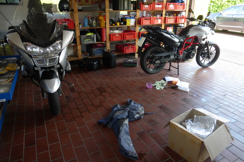

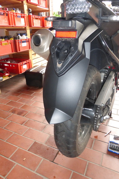

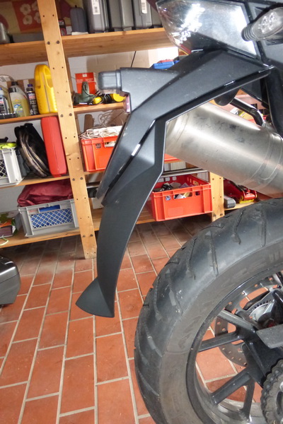

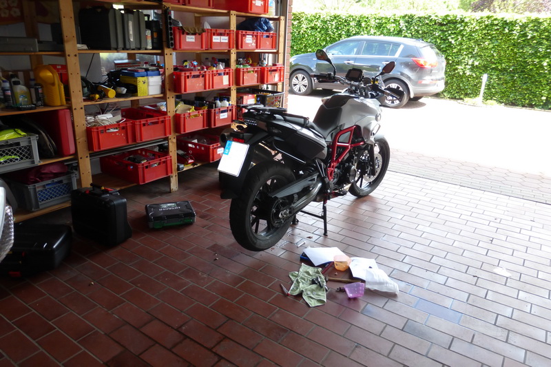

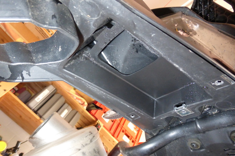

Ich habe mich am Samstag nachmittag an die Arbeit gemacht. Der Spritzschutz paßt mit angebautem Kofferträger !
War für mich ein wenig "Fummelei", aber es hat geklappt. BIlder folgen Montag.

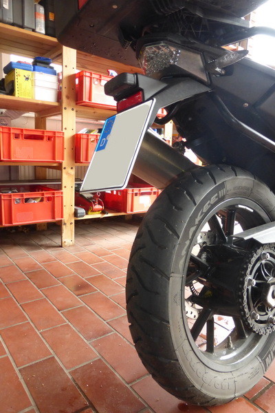

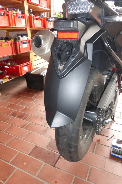

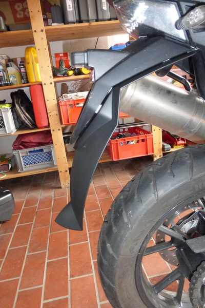

Und hier nun die versprochenen Fotos:
