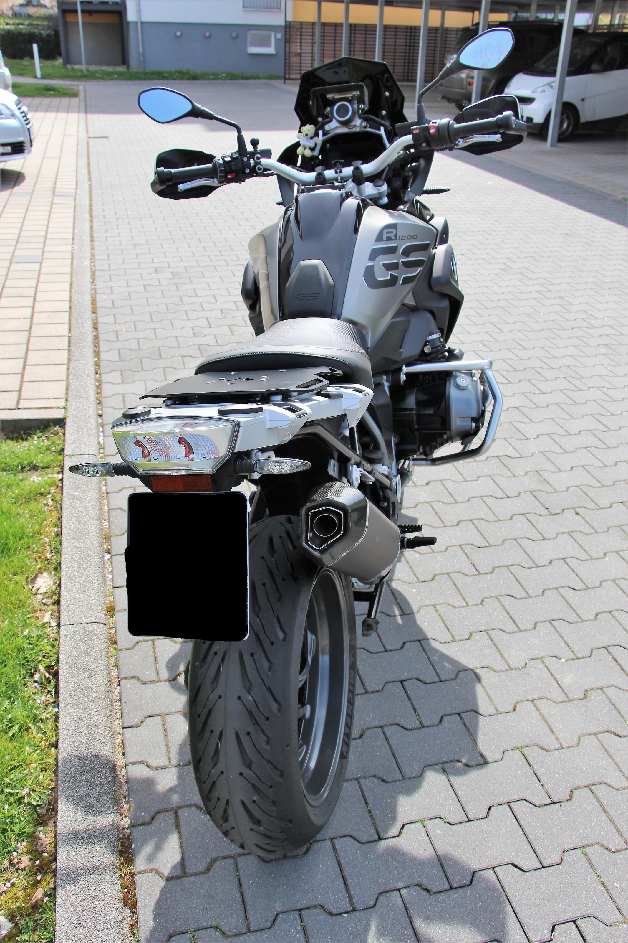

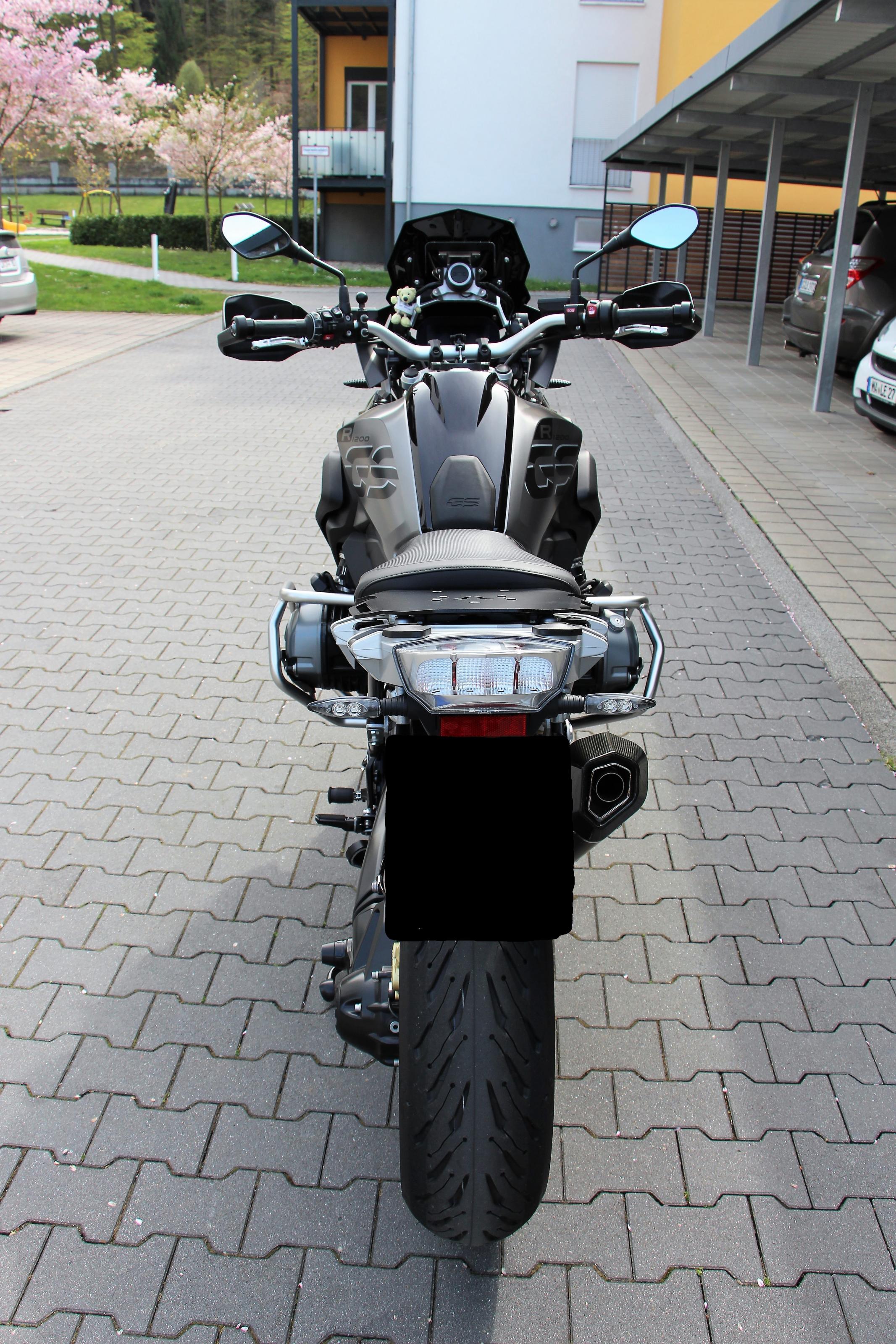

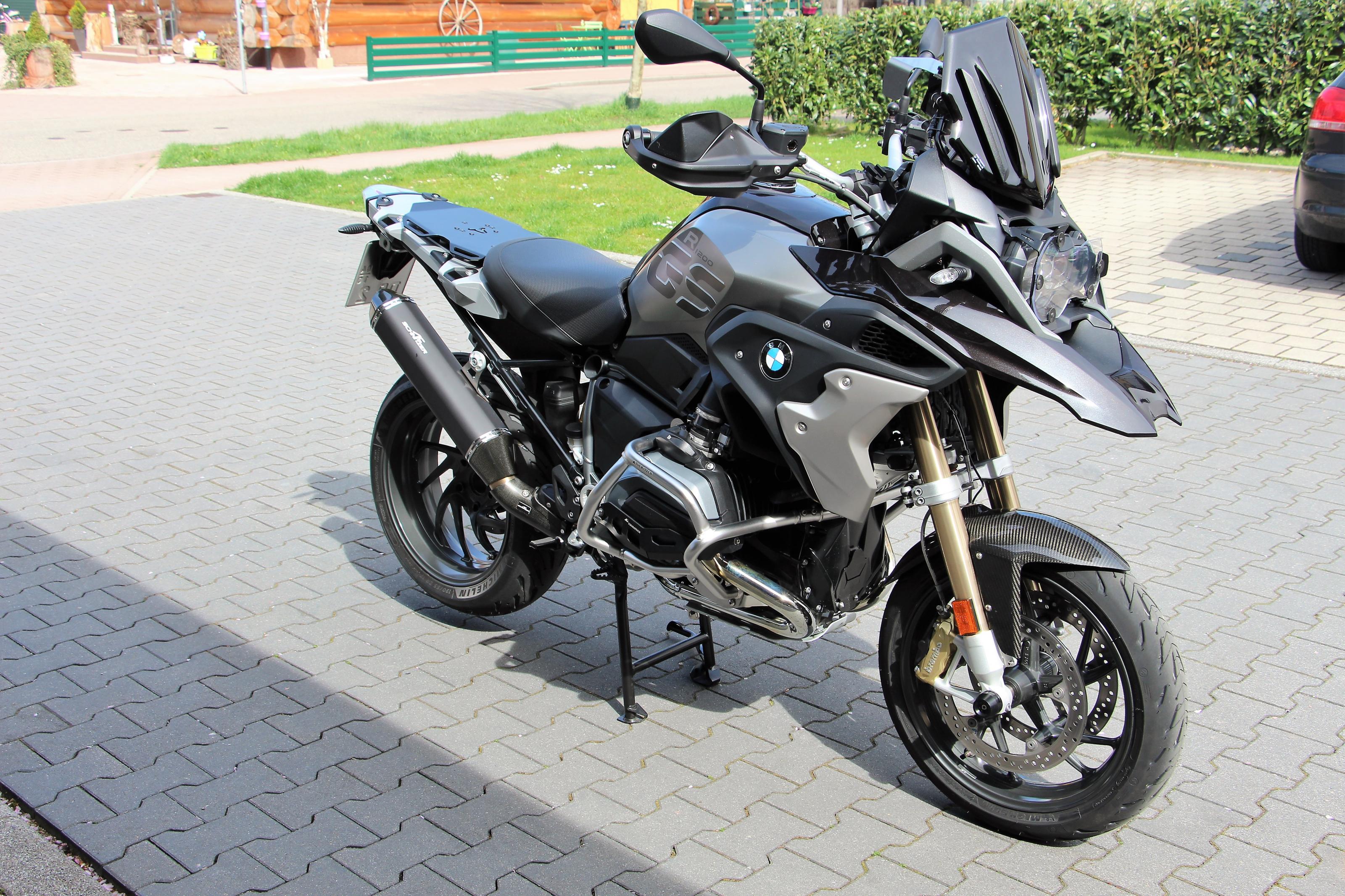

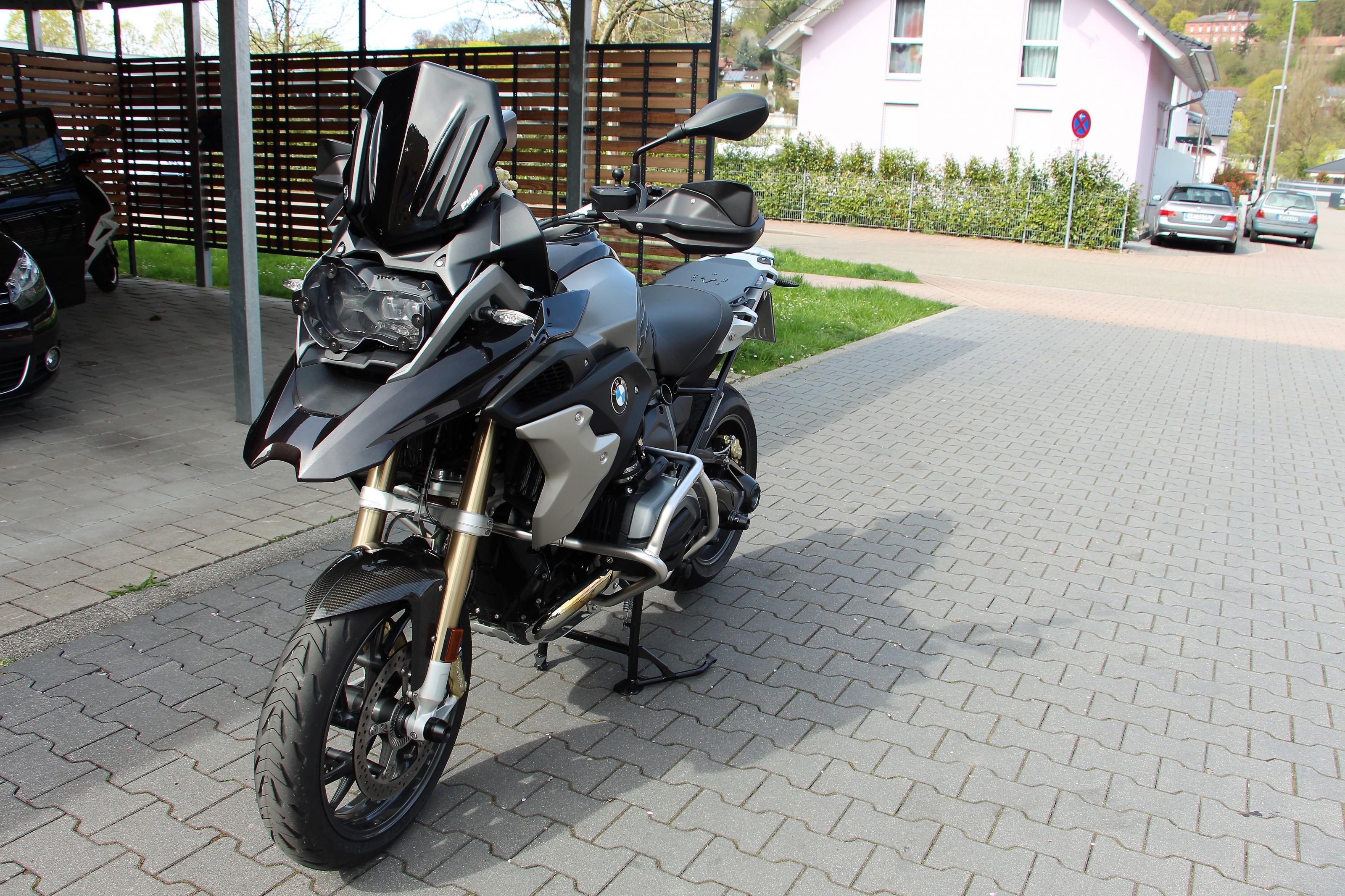

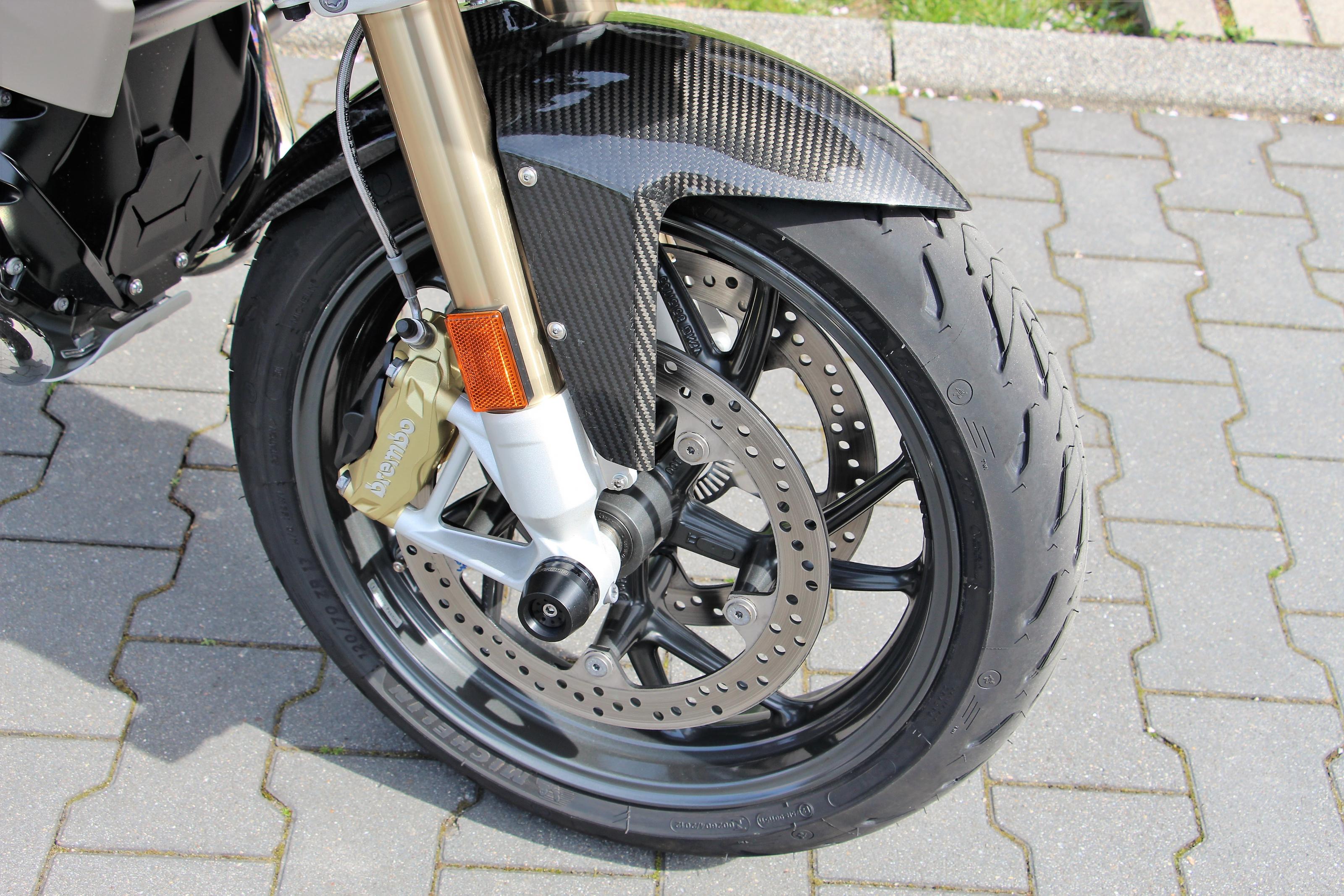

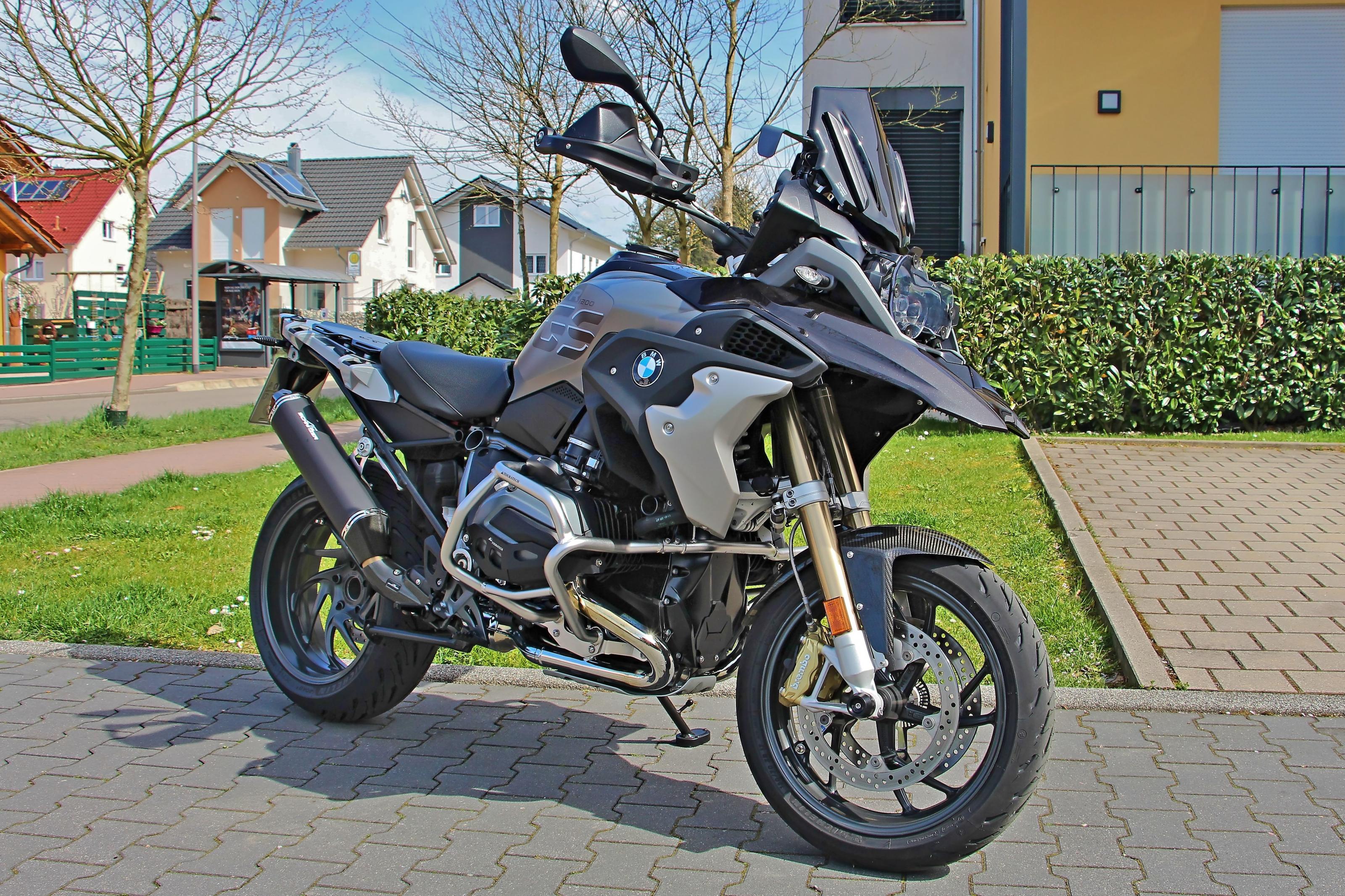

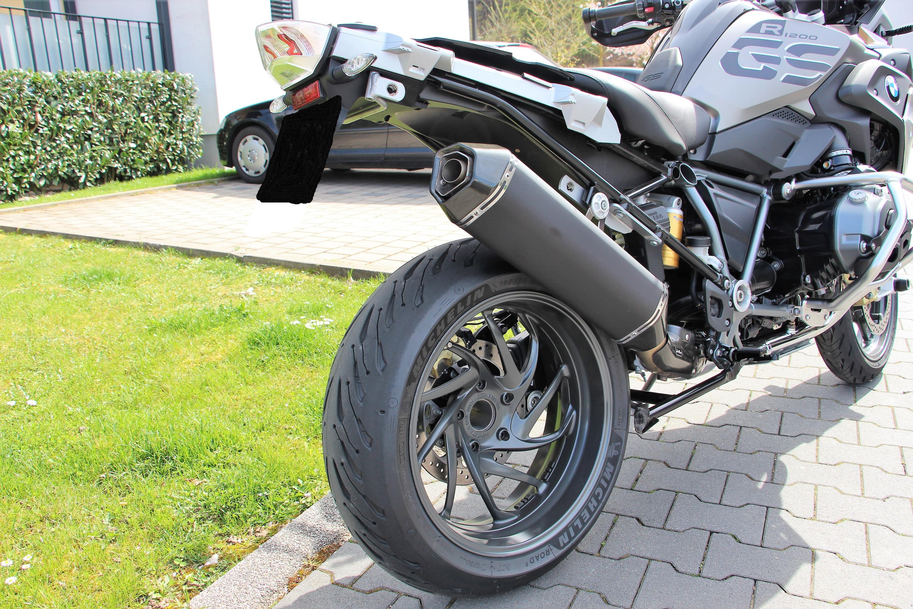

Also ich habe den Umbau auf 17" jetzt vollzogen. Unterschiede zu meiner 2017er GS:
- Die RDC Sensoren in den neuen Felgen wurden nicht sofort erkannt. Das war bei der 2017er noch der Fall. Gestern bei BMW erledigt. Übrigens handelt es sich noch um die alten großen Sensoren. Da das RDC Steuergerät aber seit 2013 nicht verändert wurde funktionieren auch die RDC Sensoren vor 2018.
- Es gibt eine Abweichung zwischen Tempomat Soll und Ist Wert. Hatte ich bei der 2017 nicht. Da sich die Abweichung mit steigender Geschwindigkeit erhöht hat, hatte ich den ABS Sensorring in Verdacht. Habe bei Rennkuh einen angepassten mit Z=44 bestellt und eingebaut. Fehler ist weg :-) By the way: der originale hat Z=48
Ansonsten die auch bei der 1200er LC erforderlichen Anpassungen: Distanzscheiben unter die Bremssättel und anderer Kotflügel. Der ist zwar nicht zwingend erforderlich, aber mit großem Abstand zum Vorderrad sieht halt komisch aus.
P.S.: Die Fahrwerksabstimmung wurde nicht verändert im Vergleich zum 2017er Modell ;-)

Wofür braucht's die Distanzscheiben unter die Bremssättel? Oder auf 320er umgerüstet?
Der Manne aus Echterdingen
Auch bei Original 305mm Scheiben braucht es 2,5mm Unterlegscheiben, sonst stößt der Bremssattel an die Nabe. Für 320mm braucht es dann 7,5mm ;-)
