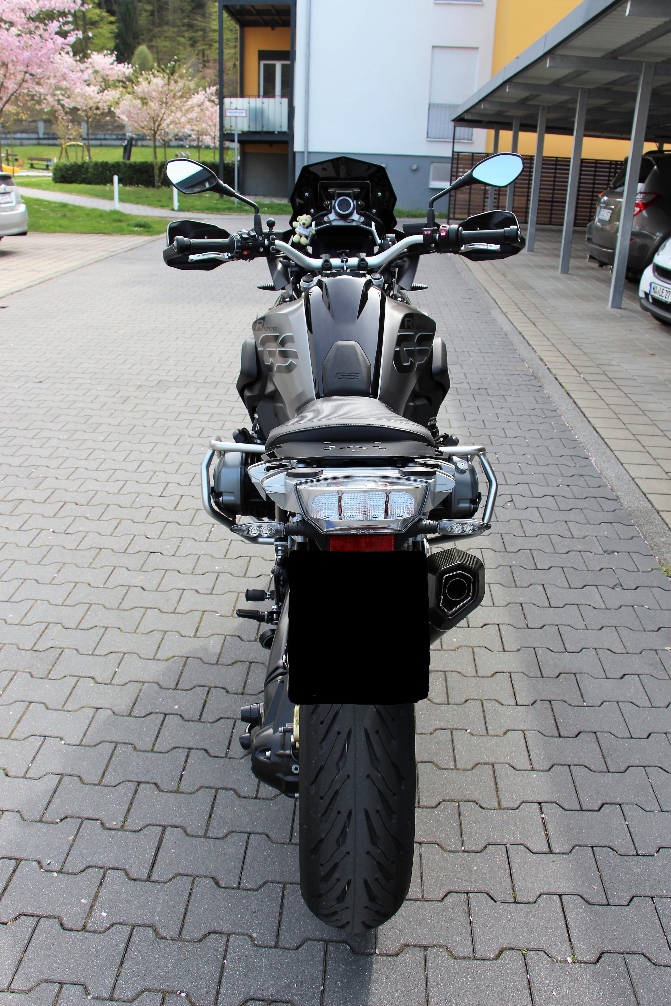

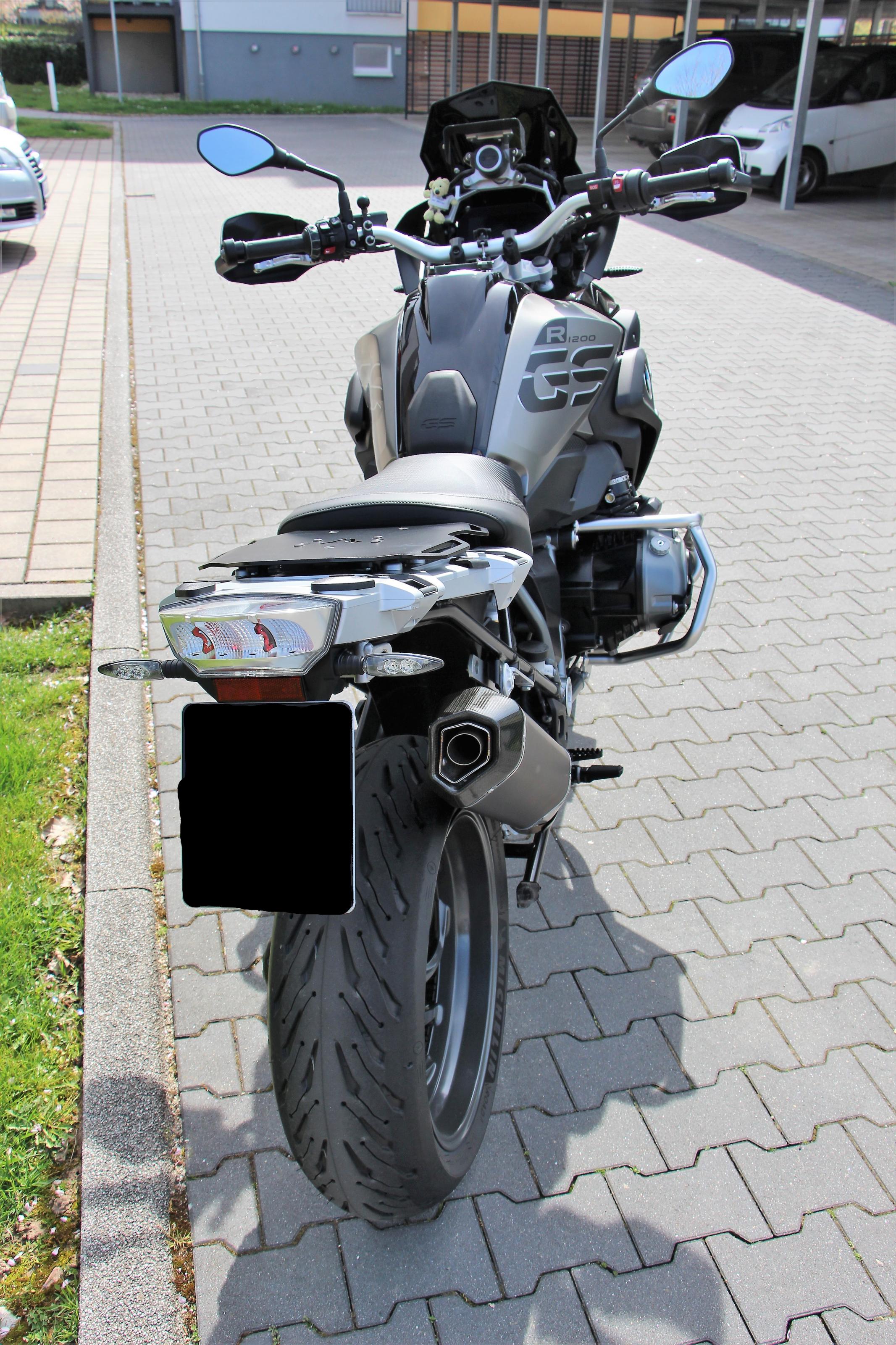

Da bauen sie auf 17 Zoll um und haben hinten immer noch einen Angststreifen wie bei einem Fahrschulmoped (bild3) hab schon immer gesagt, wenn man nicht richtig durch die Kurven kommt ist der 17er Umbau nicht die richtige Lösung.

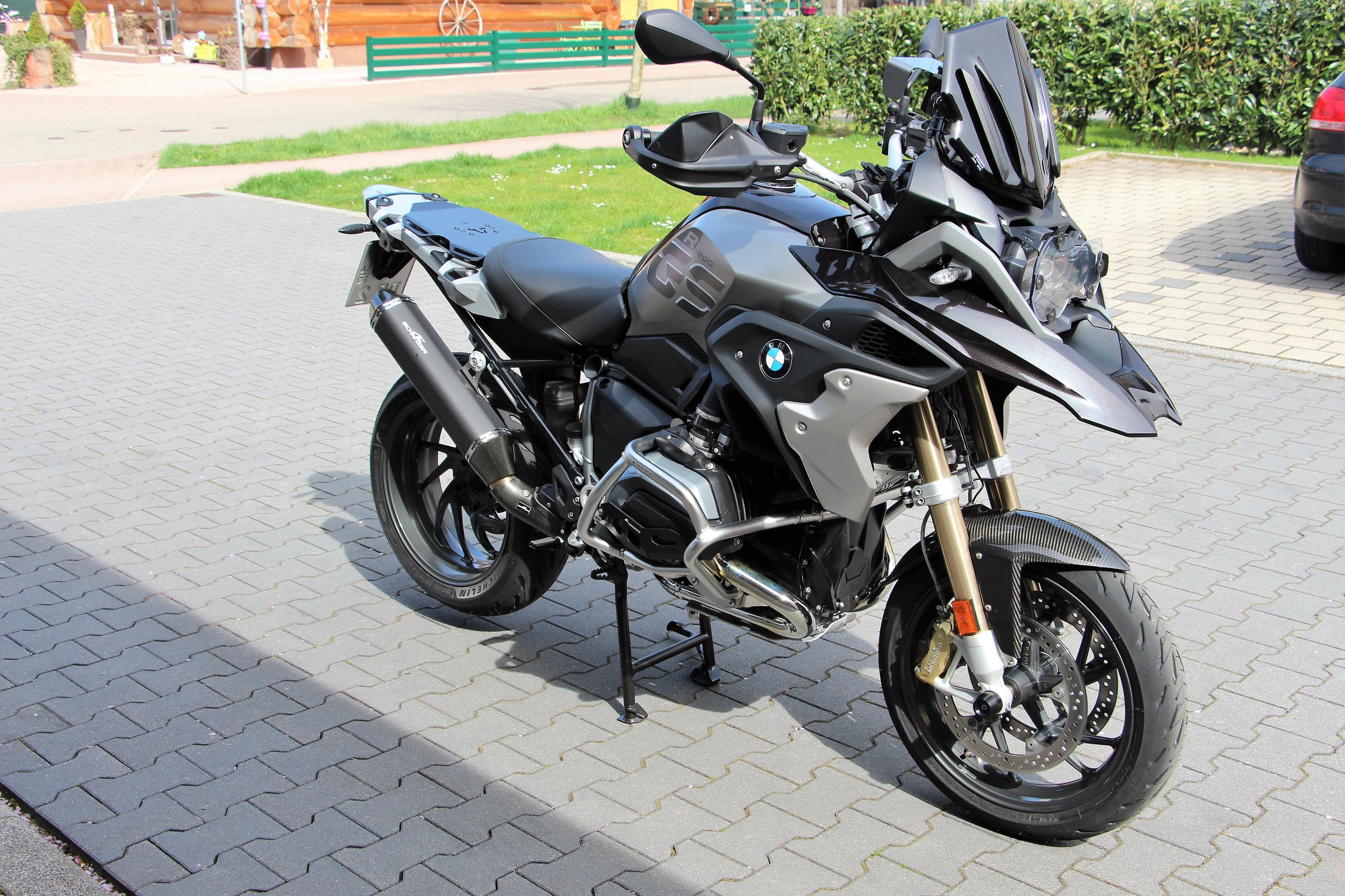

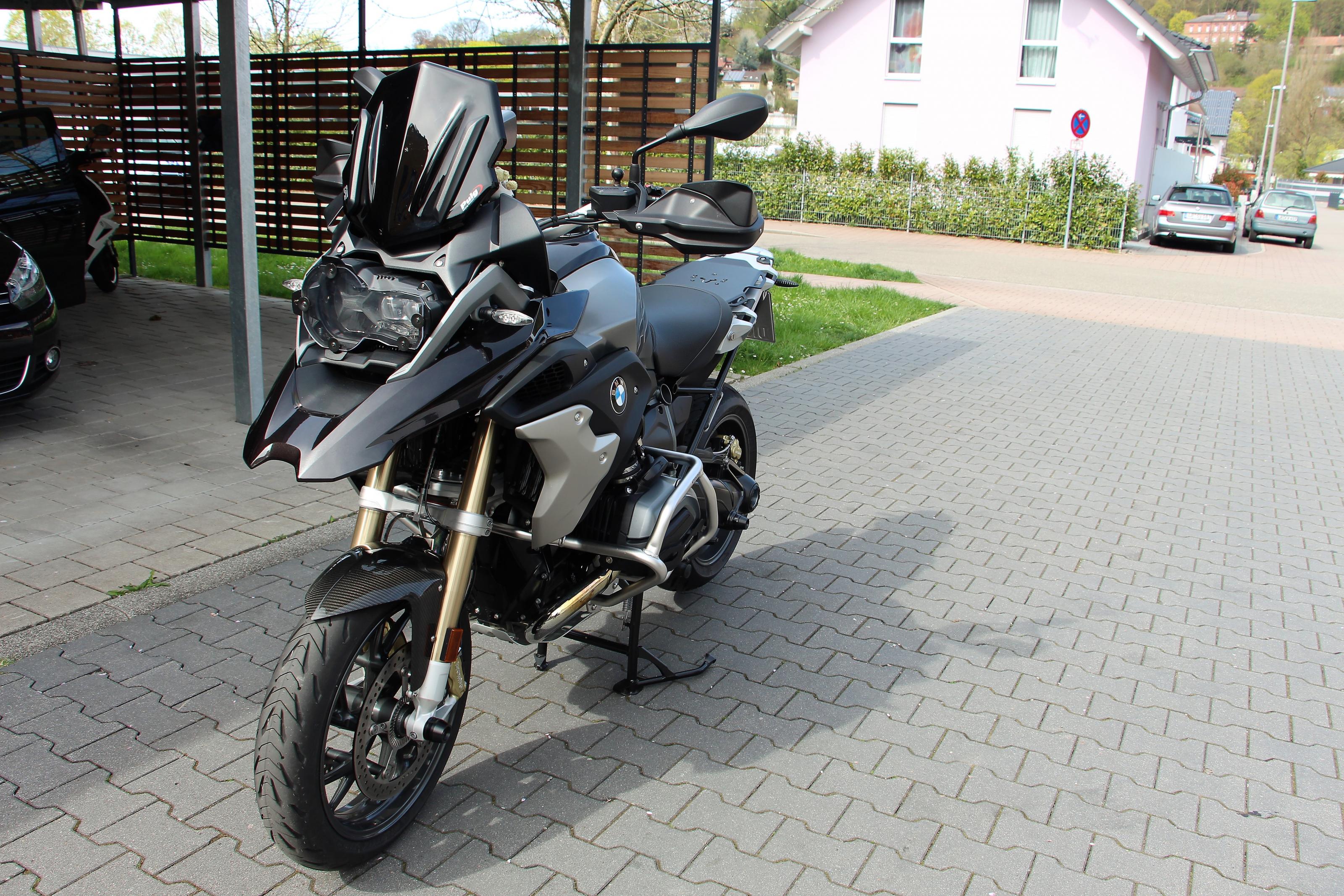

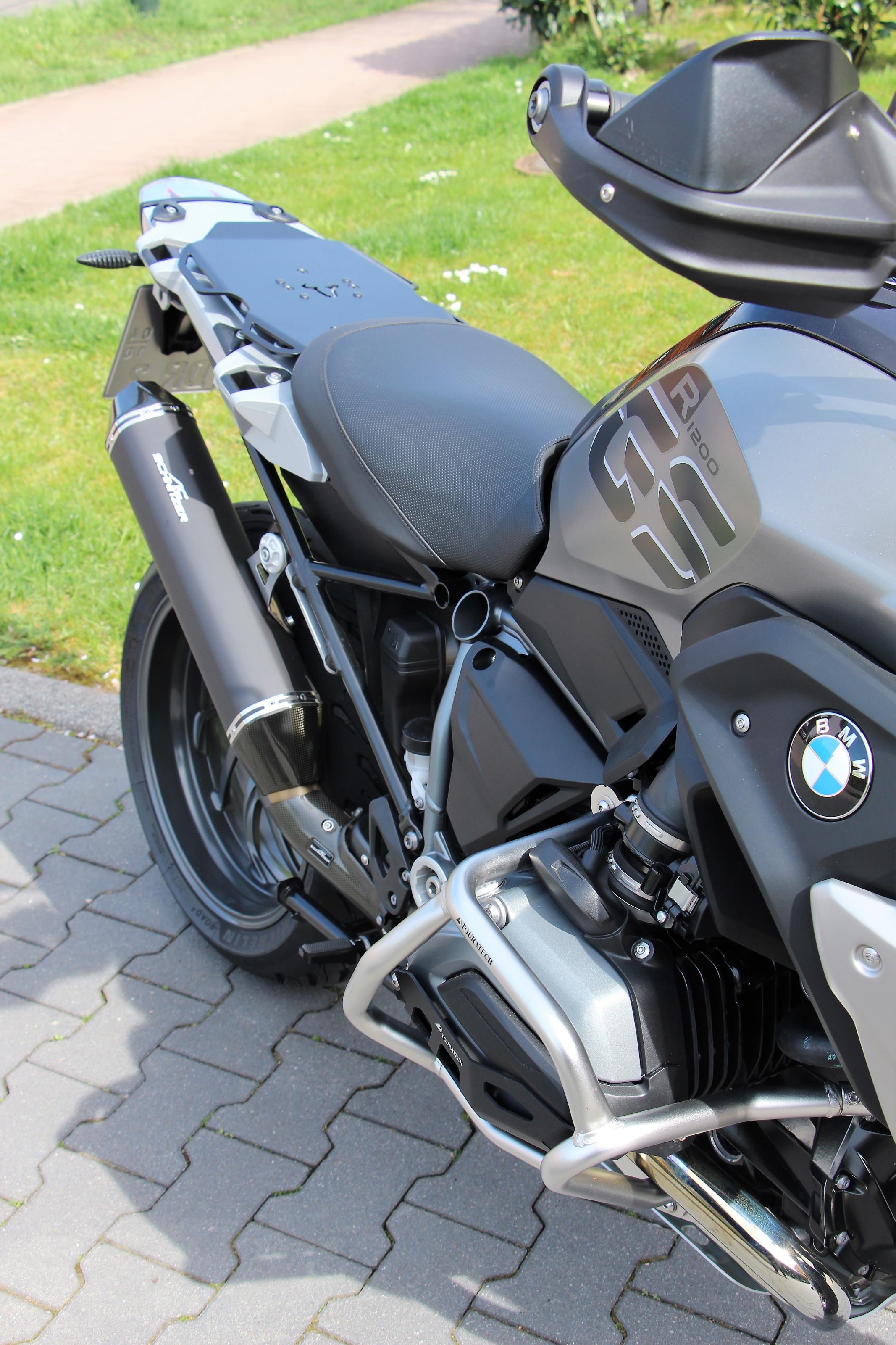

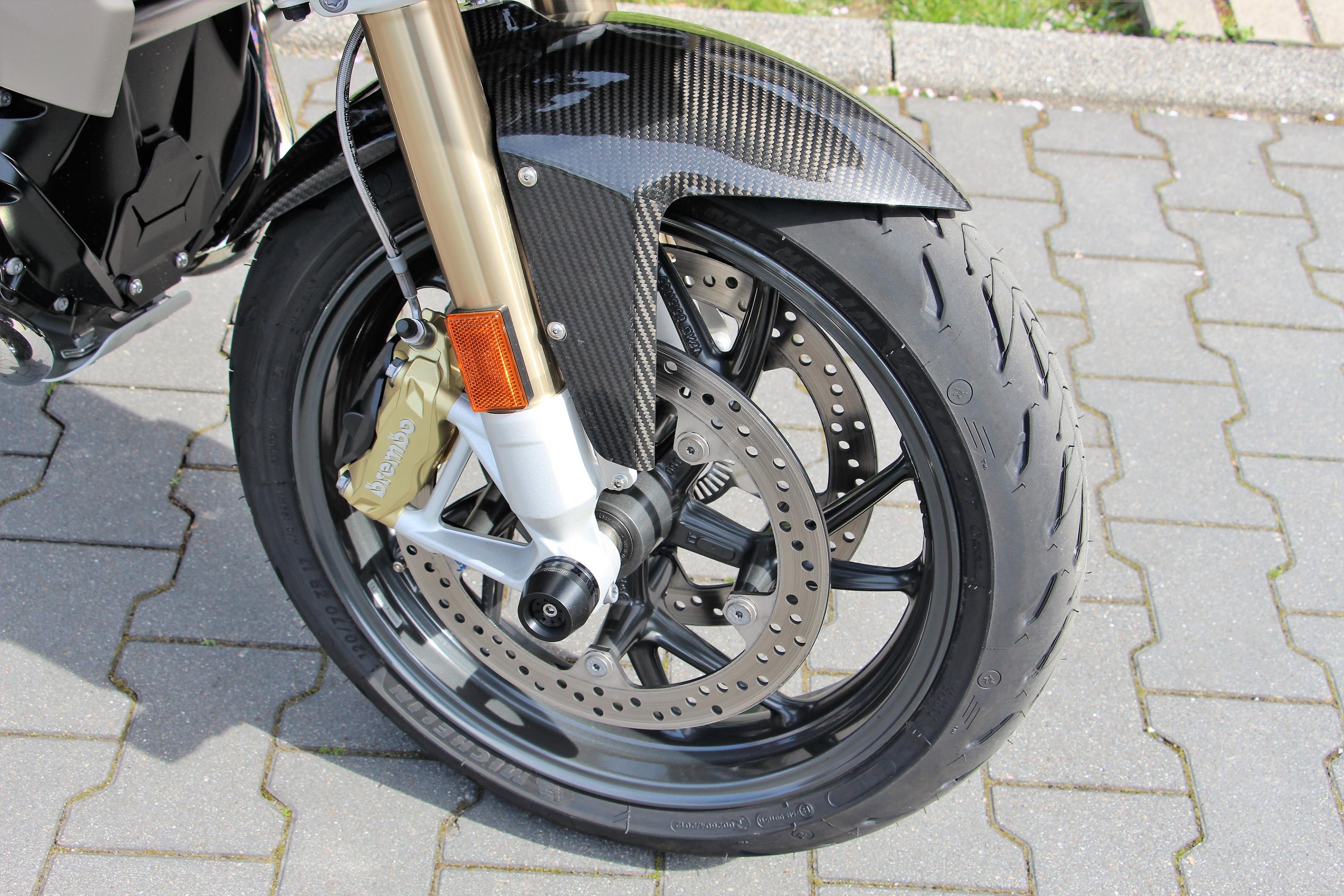

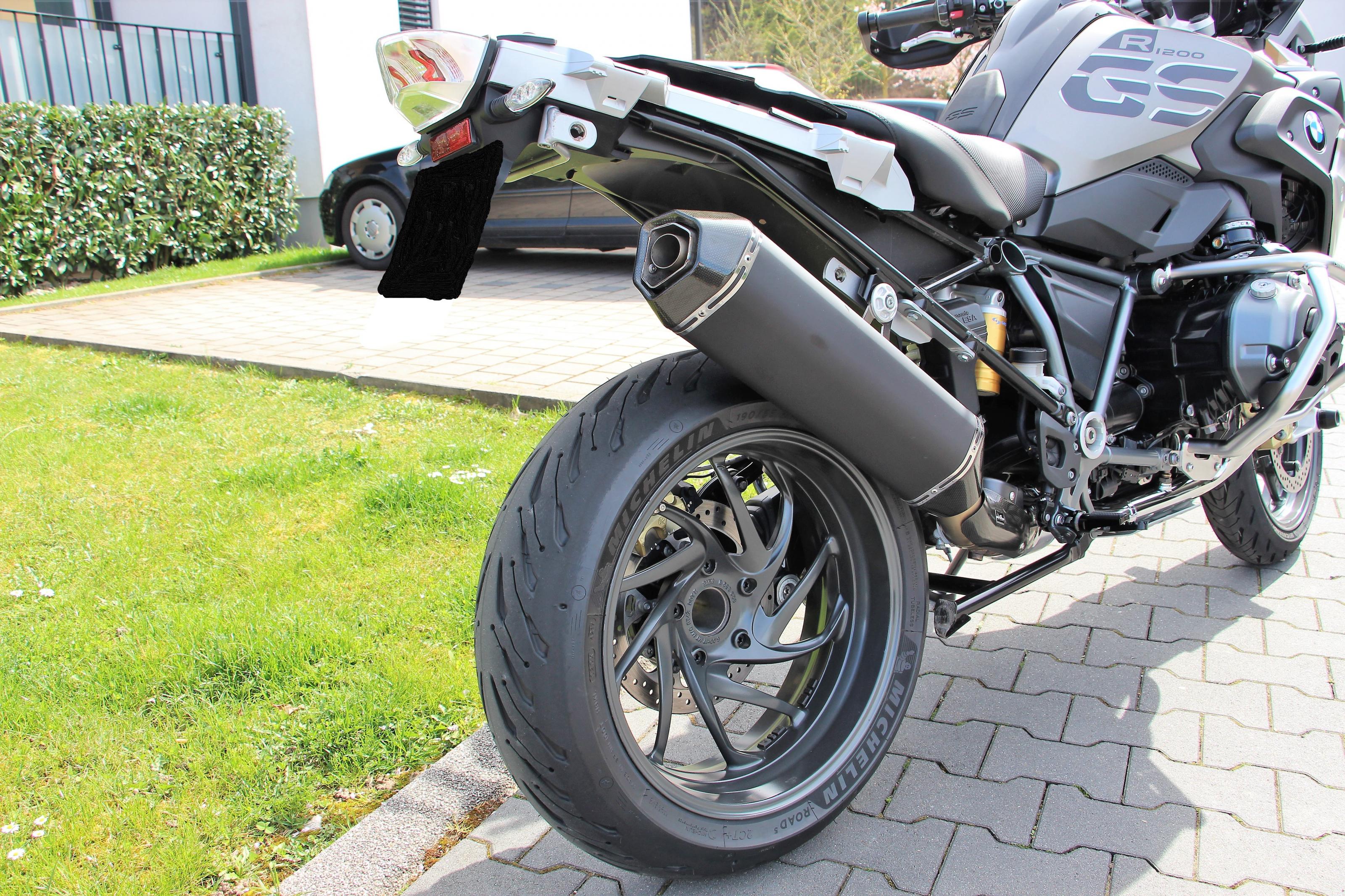

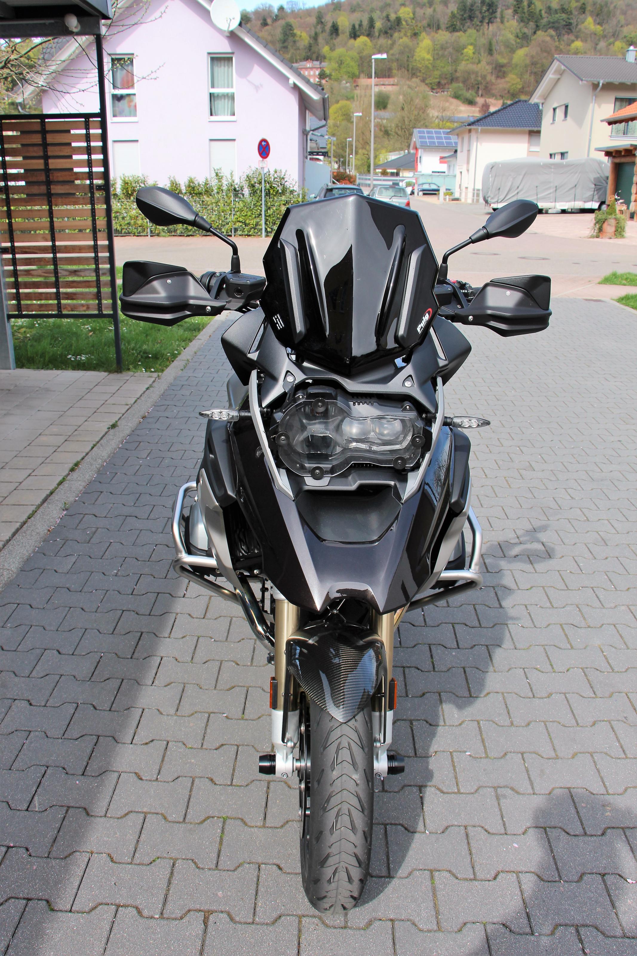

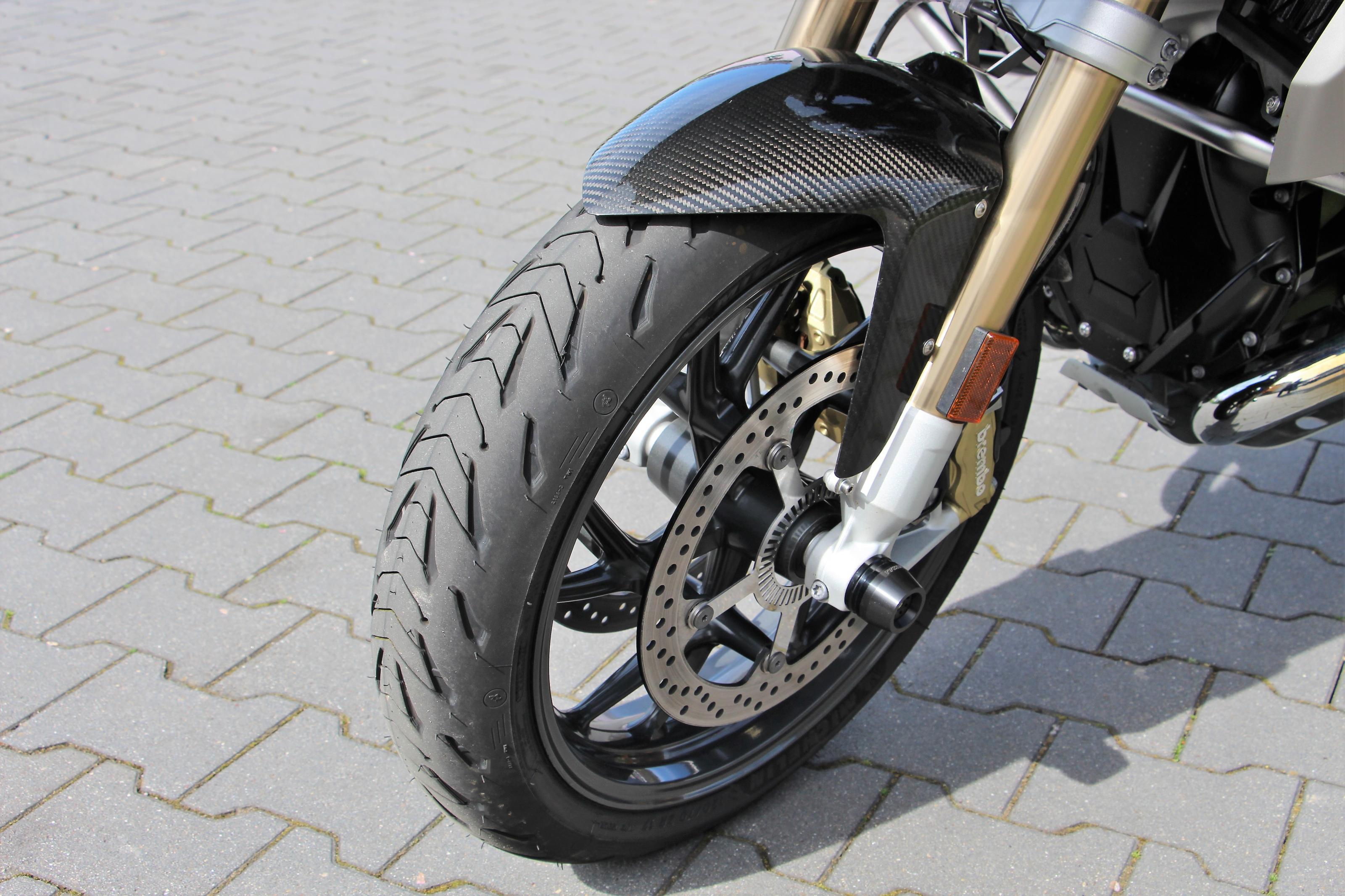

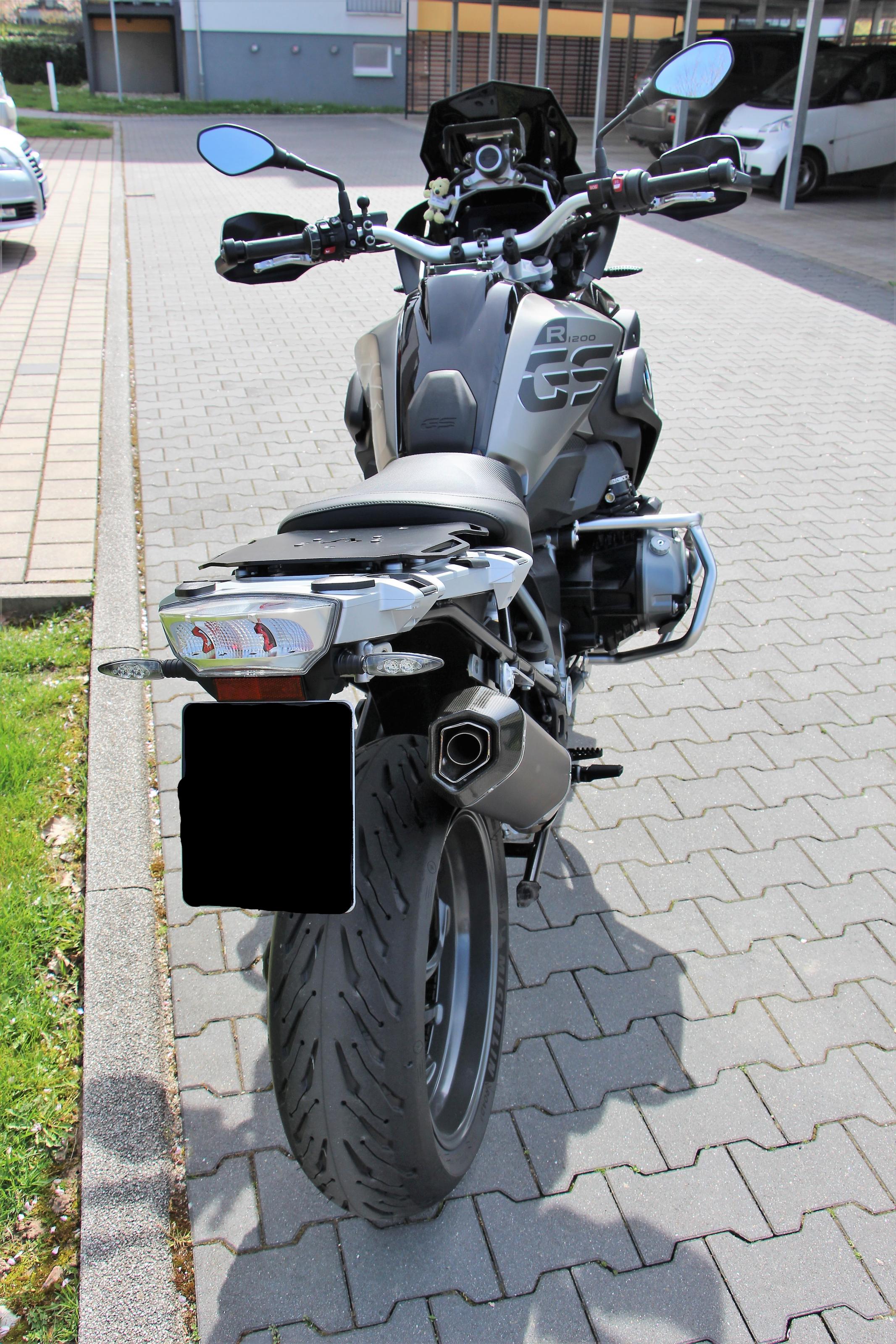

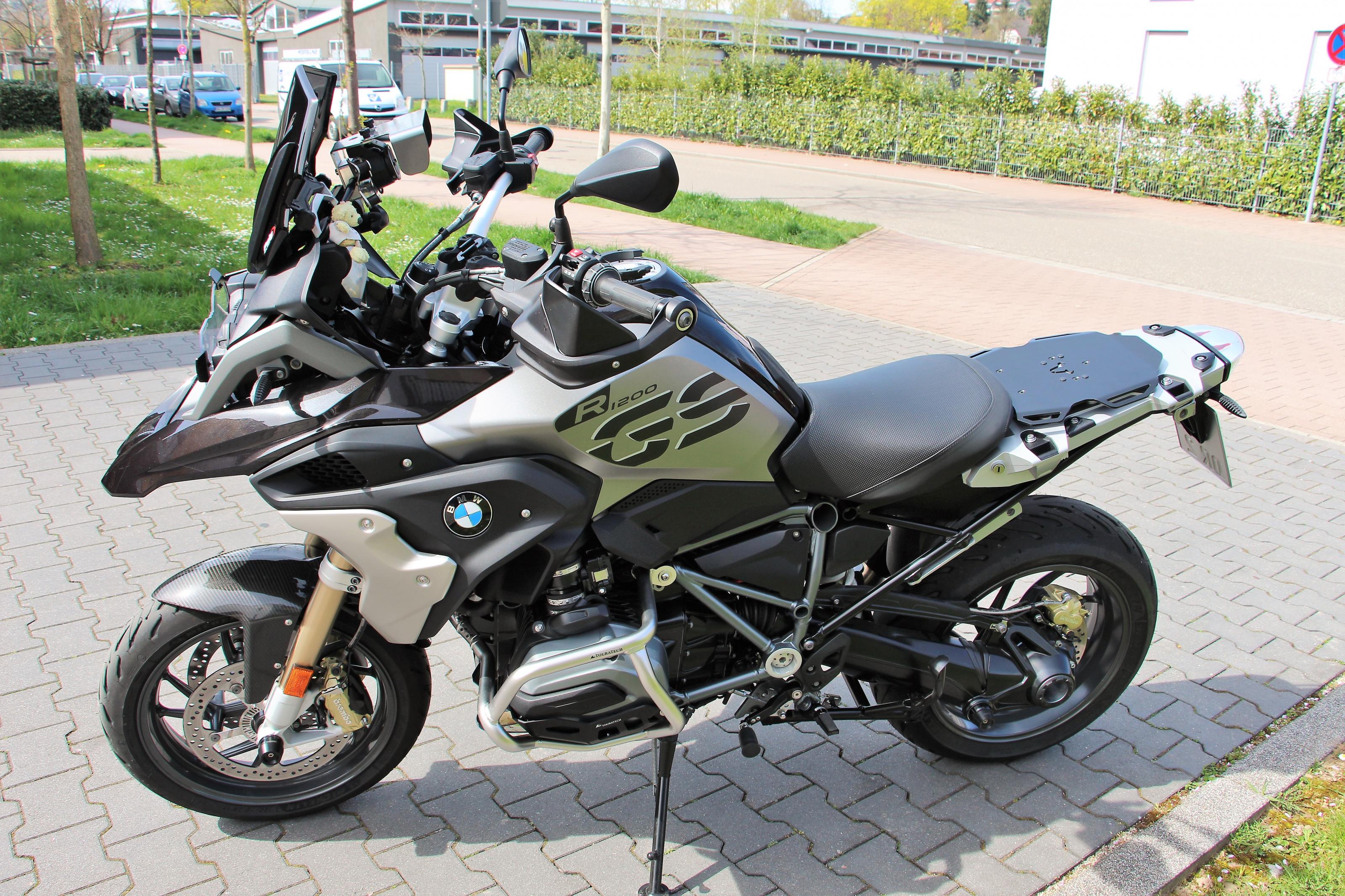

Servus Equalizer, wenn Du mal genau die Bilder ansiehst dann kann man erkennen das der Reifen noch Neu ist er hat ja fast alle Stoppeln vorne und hinten dran. Die Fotos sind nach der ersten Testfahrt ca. 10 KM mit dem 17 Zoll gemacht. Vielleicht sieht man sich ja mal auf dem Asphalt dann wäre es mir eine Ehre Dir zu zeigen wie man ein 17 Zoll bewegen kann.Und dein Kommentar zum Fahrschulmoped hat hier im Forum nichts zu suchen. Jeder kann machen und Umbauen was er möchte nur kein Neid 😂
