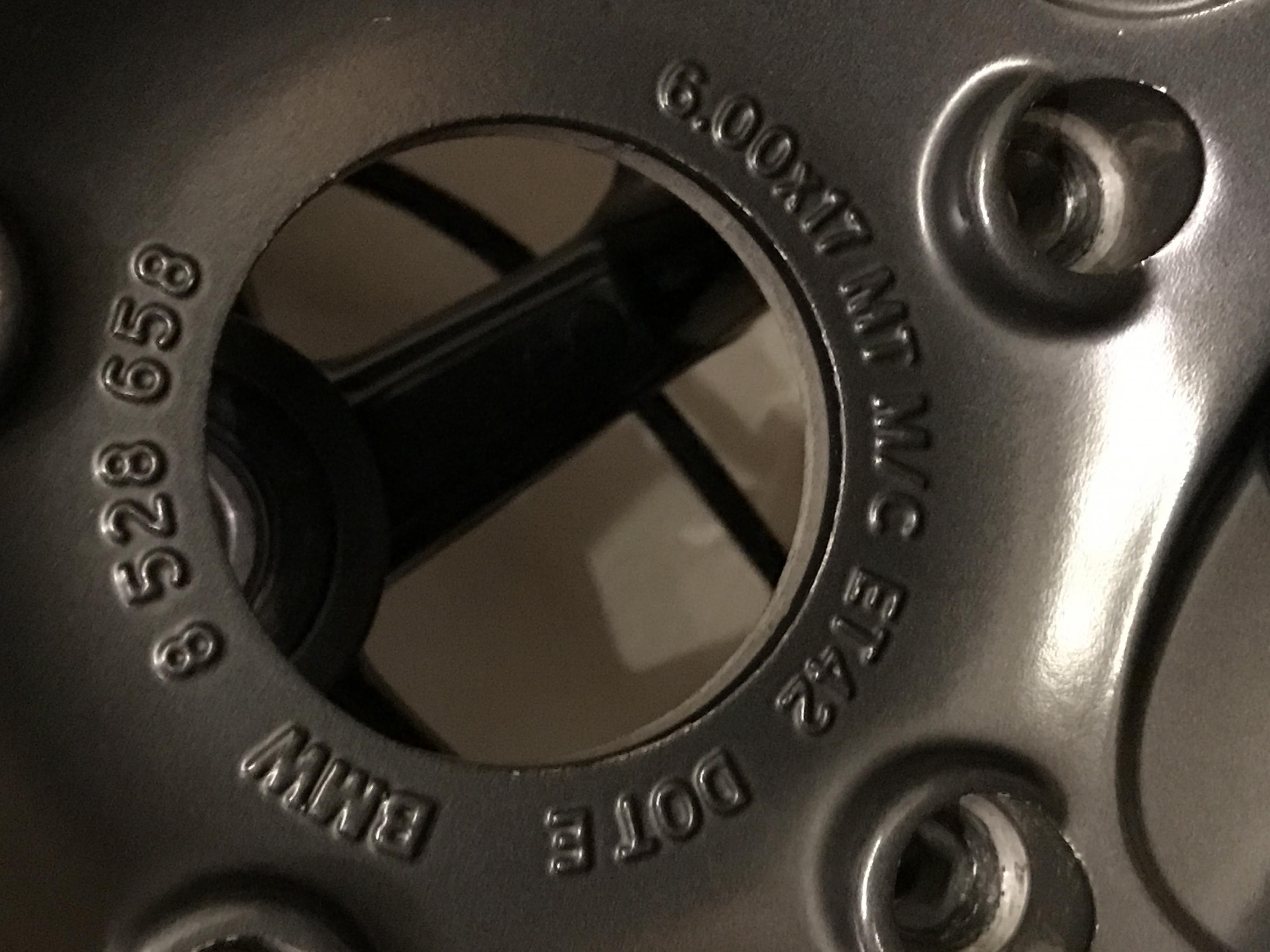

@ D.R.Boxer: klasse Umbau. Respekt!
Was hast Du denn hinten für ne Felge verbaut? 6" nehme ich an. Was haste denn da für ne ET?
Eingetragen?

Felgen Vorne und Hinten verbaut von der BMW K1300R/S.
Hinten 6 Zoll mit 190/55/17 - ET42
Alles Eingetragen.

Ist damit Versatz an der hintern Felge und was muss alles angepasst werden bei deinen Umbau?
Die originale GS Felge hat eine Einpresstiefe (ET) von 32,5. Damit ergibt sich mit der 6" Felge der K1300 (ET42) ein Spurversatz von 9,5mm. Da die Felge sich nach rechts verschiebt, wird es mit Hauptständer und Auspuff recht eng. Mit einem 180er Reifen auf 5,5" Felge und ET nicht größer 46 geht es gerade. Ich habe den kurzen Hauptständer der tiefergelegten GS montiert. Dann ist reichlich Platz und nur der Auspuff verhindert ein weiteres Breitenwachstum des Reifens
