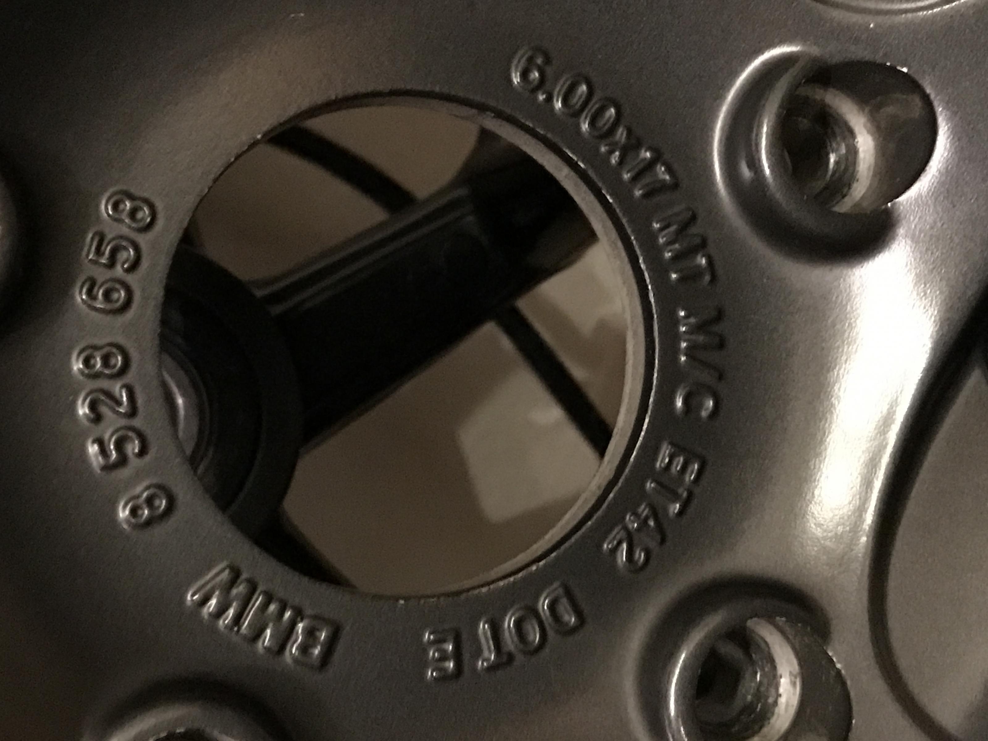

Die originale GS Felge hat eine Einpresstiefe (ET) von 32,5. Damit ergibt sich mit der 6" Felge der K1300 (ET42) ein Spurversatz von 9,5mm. Da die Felge sich nach rechts verschiebt, wird es mit Hauptständer und Auspuff recht eng. Mit einem 180er Reifen auf 5,5" Felge und ET nicht größer 46 geht es gerade. Ich habe den kurzen Hauptständer der tiefergelegten GS montiert. Dann ist reichlich Platz und nur der Auspuff verhindert ein weiteres Breitenwachstum des Reifens
Hallo zusammen, bin auch dabei auf 17 zoll umzubauen. Hin. eine k1300s 6“ . Um den Versatz zu vermeiden, wäre eine Kardantunnel von rs empfehlenwert?
Gruß Max
