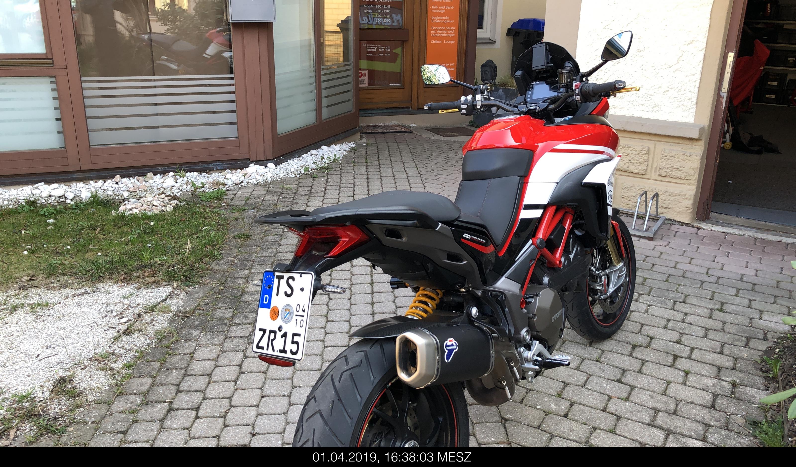

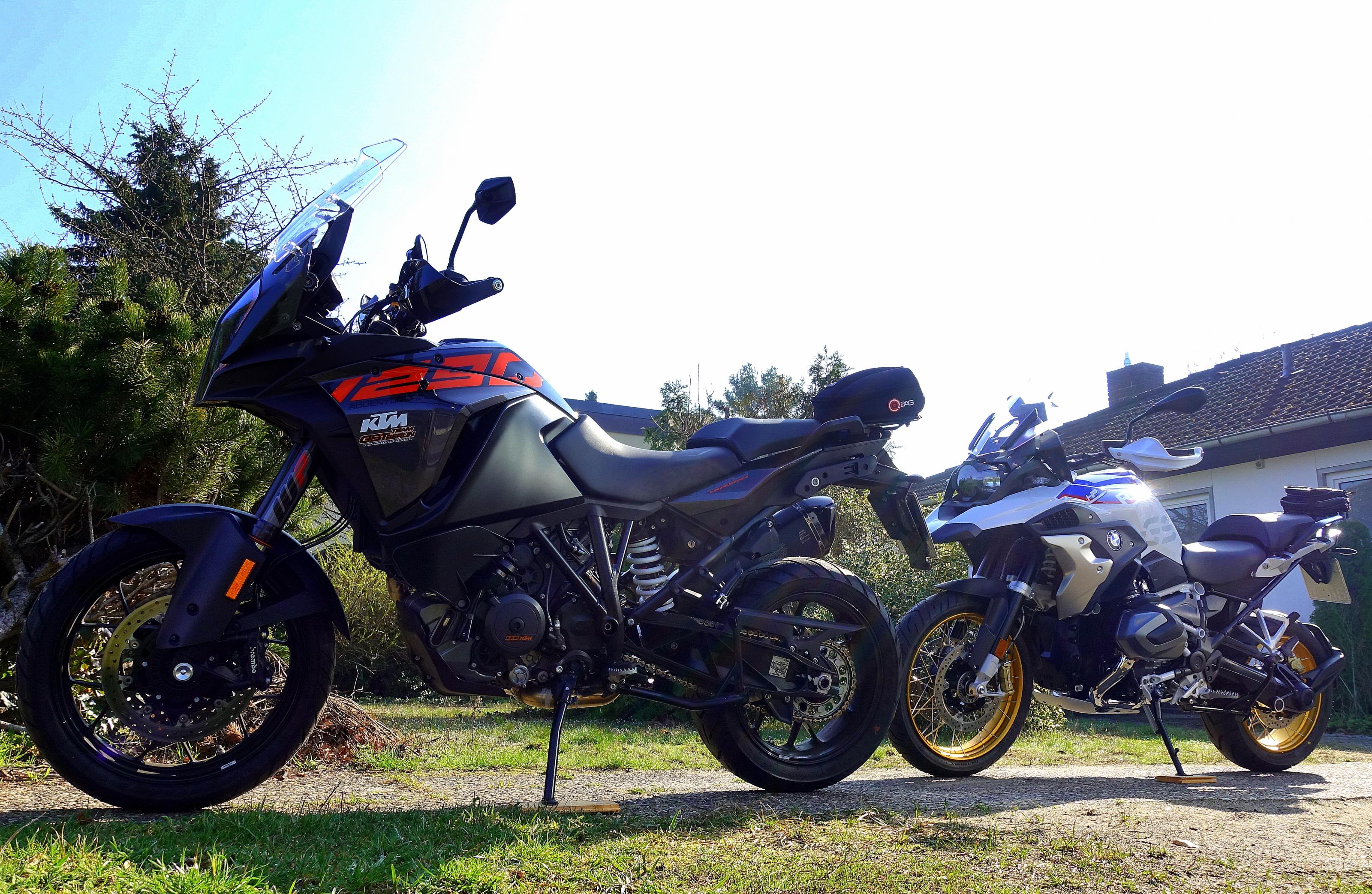

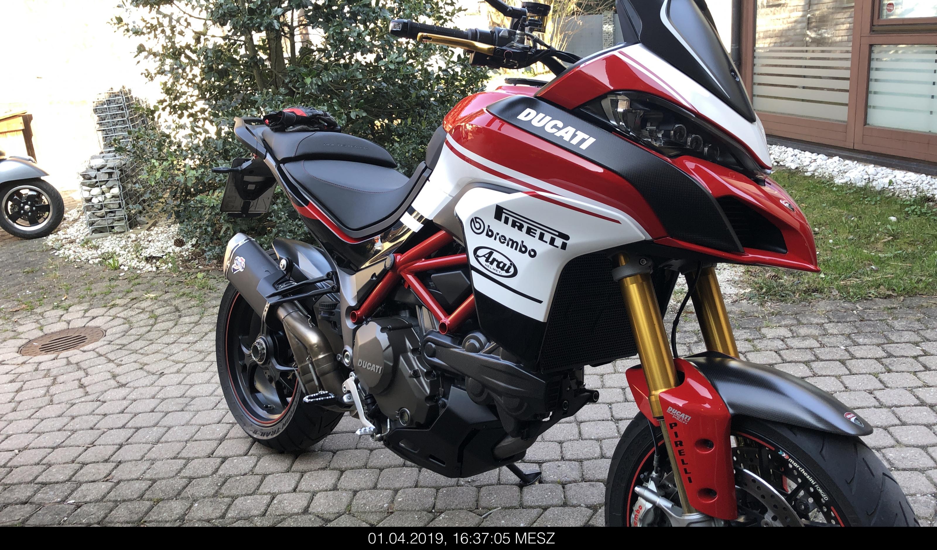

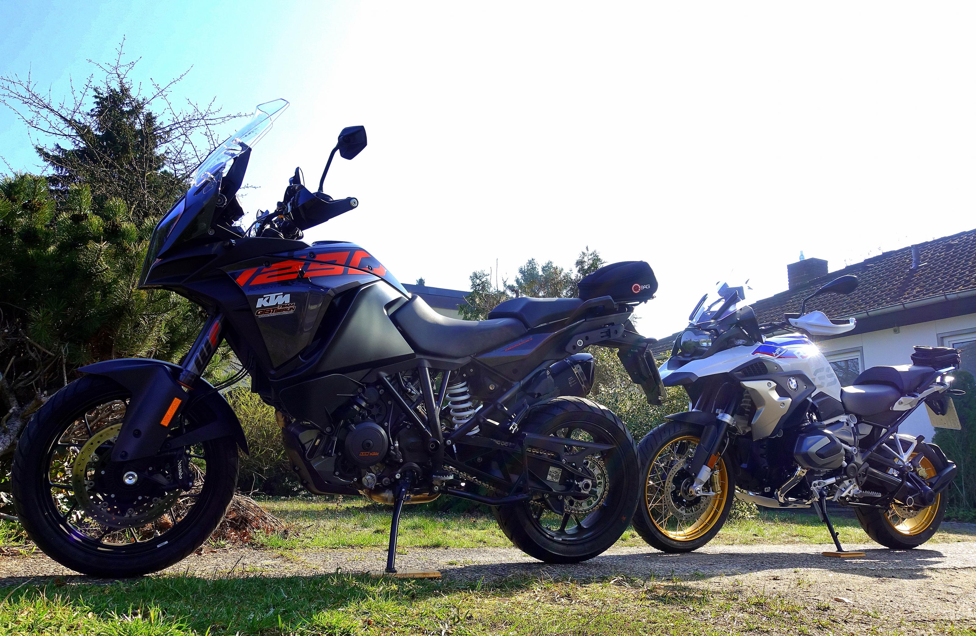

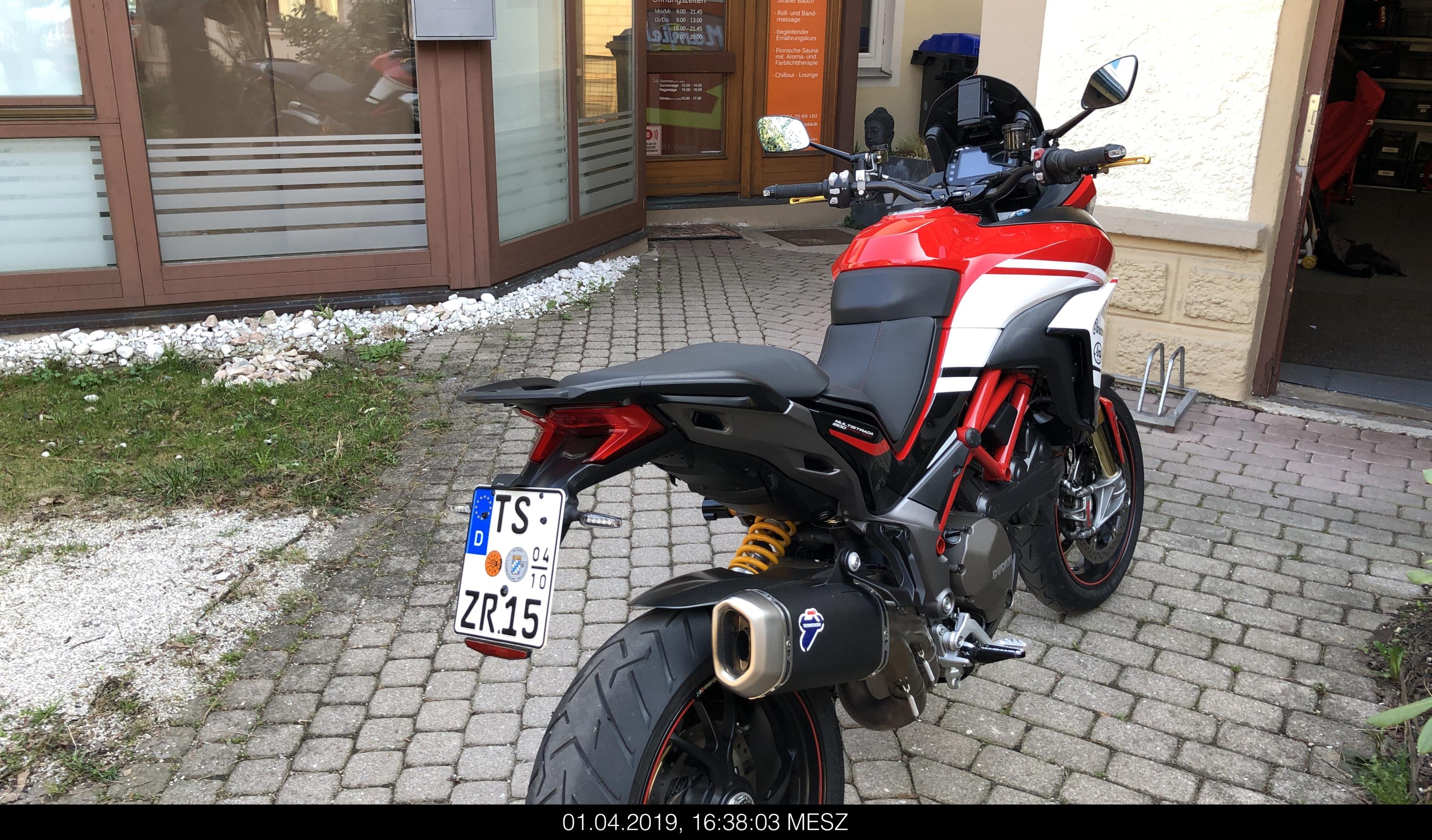

Sind das beides Deine? Und die GS musste stehen bleiben?
Tja, was soll man da sagen, außer: Alles richtig gemacht! [emoji869][emoji16]
