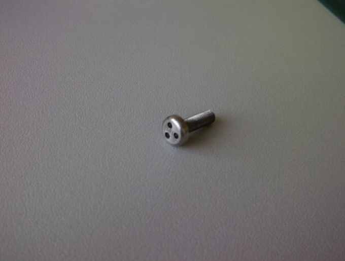

Wer kennt diese Schraube?
Diskutiere Wer kennt diese Schraube? im Technik & Bastel-Ecke Forum im Bereich Modellunabhängige Foren; Hallo, kann mir bitte jemand sagen wie diese Schraube heißt?
Gast-15146

kenne das nur mit zwei Löchern und da ist es ein S panner (muss man so schreiben, da das Forum das sonst nicht abdruckt) Schraubenkopf

Hab ich noch nie gesehen.
Schaut man sich bei Google die Bilder an ("schraube diebstahlsicher"), bekommt man schon ne ganze Menge geboten - aber nicht diese Schraube.

Mit zwei Löchern keine Frage. Die sind oft als "Diebstalschutz" verbaut. Mit drei Löchern kenne ich sowas nicht (was nicht heißt, dass das sowas nicht gibt).
Deine Pin-Schraubenschlüssel, auch Stirnlochschlüssel oder Zapfenschlüssel genannt, sehen mir eher aus, als wenn sie zum wechseln von Trennscheiben sind.

Ja mit Zweiloch Antrieb habe ich auch welche gefunden. Es sind Sicherheitsschrauben die besonders manipulationssicher sind. Ich finde aber die Bezeichnung nicht.

Ist vermutlich eine "PEHA Dreilochschraube" aus einem Elektrogerät

Auch ich kenne diese Schrauben, wir haben die im Geschäft auch verbaut. Sind sehr teuer....
Bei uns werden sie gegen Manipulation eingebaut.

Nach Norm gibt es so ein Ding nicht. Es scheint eine "Erfindung" von Honeywell zu sein.
