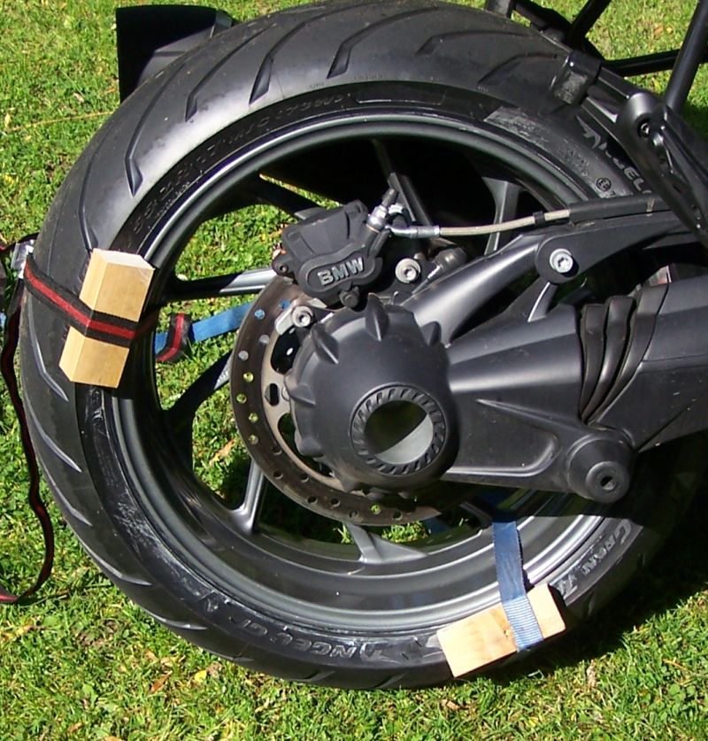

Nein, ich klemme das Klötzchen unter einen Spanngurt auf die Reifenflanke.
Dadurch wird das Klötzschen und natürlich der Reifen in Richting Felgenbett gedrückt.
Bin von der der Methode echt überzeugt; stammt von jemandem, der jährlich ca. 200 Reifensätze montiert.
Foto mache ich beim nächsten Mal.
Nur, um das Prinzip mal deutlich zu machen:
Wenn die Luft raus ist, lässt sich der Reifen zum Montieren prima runter drücken und fixieren.

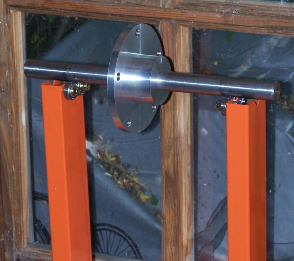

Mein lecker Wuchtadapter mit 25 mm Edelstahlwelle:
Tolles Teil!
Weiß jemand ob so ein Wuchtadapter käuflich zu erwerben wäre?
Vielleicht wollen ja mehrere sowas?

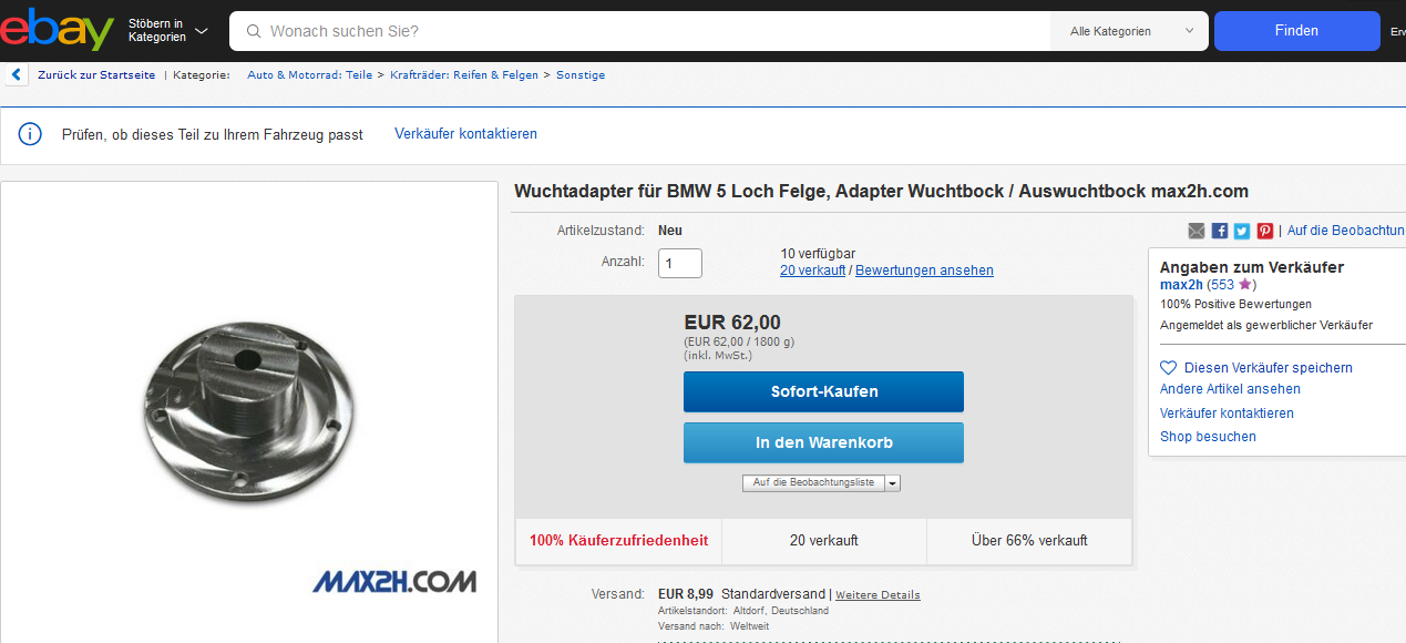

Sowas kommt dabei raus, wenn man glaubt das alles selbstgebaute besser und vor allem günstiger ist:
Gibt es für'n 50er fertig zu kaufen:
Craft-Meyer Auswuchtbock für Reifen inklusive Achse kaufen | Louis Motorrad - Bekleidung und Technik
Und für die Hinterachse der aktuellen GSen hab ich auch irgendwo für 20€ 2 Adapterplatten gekauft zum Wuchten.
