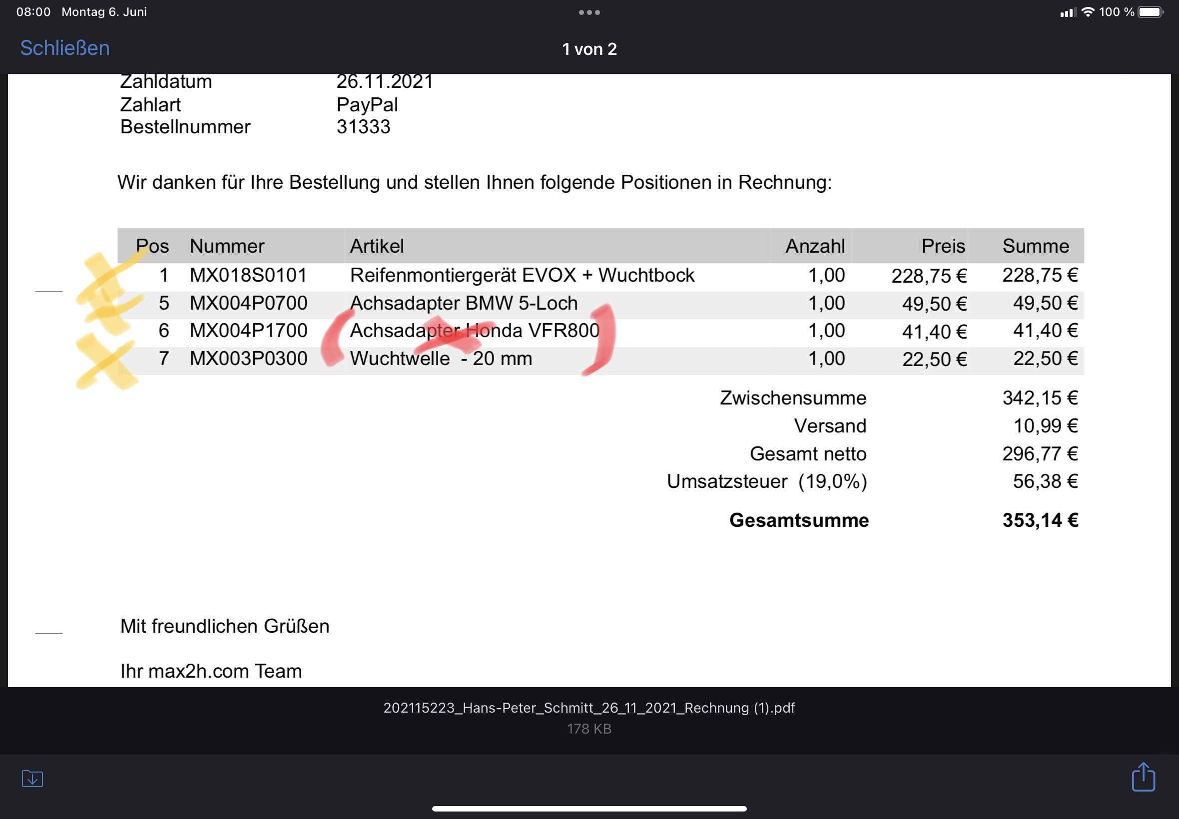

Ich habe dir mal eine Kopie meiner Bestellung vom letzten Jahr bei max2h gemacht. Damit bist du für die GS und auch die meisten konventionellen Mopeds gut aufgestellt.
was du zusätzlich noch brauchst und in welcher Qualität bleibt dir überlassen, elementar sind zwei 400er Montiereisen ( ich habe einseitig kunststoffbeschichtete, einen Ventilausdreher, Montagepaste oder -spray, Wuchtgewichte ( du kannst die von BMW weiterverwenden wenn du gutes Klebeband benutzt) , wenn’s kühler ist einen Föhn um die Reifen auf Temperatur zu bringen und am Anfang reichlich Zeit. Die Routine und die Schnelligkeit kommen von selbst.

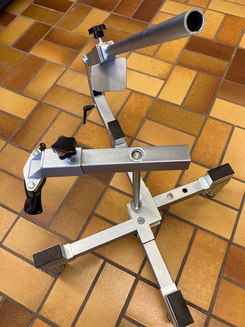

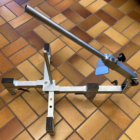

So, ich habe mir jetzt auch so ein Gerät von max2h inkl. Wuchtbock angeschafft.
Das Gerät ist ordentlich verarbeitet und clever konstruiert, sodass man es bei nicht-Gebrauch klein zerlegen und verstauen kann. Es erledigt seinen Job gut. Schön ist die praktikable Einsatzhöhe des Gerätes: Man kann prima seine Knie benutzen um den Reifen ordentlich ins Tiefbett zu drücken und benötigt so nicht zwingend Kabelbinder oder Spanngurte.

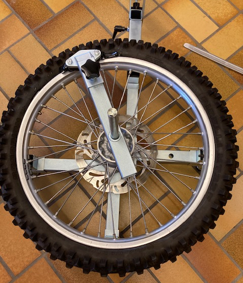

Für Straßenreifen auf Gussfelgen ist das Gerät „out of the Box“ einsatzbereit. Für Stollenreifen auf Speichenfelgen eher nicht so, da gibt es durchaus noch ein paar OptimierunGSmöglichkeiten.

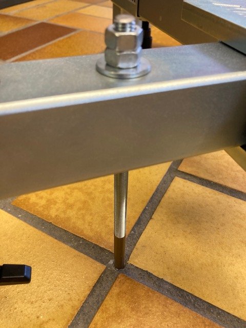

Wichtig erscheint mir eine Verankerung im Boden. Aufgrund des langen Hebels bleibt das Gerät auf harten Böden sonst nicht auf seinem Platz. Vielleicht hilft da auch schon ein Teppich oder sowas. Kann ich mir aber kaum vorstellen und hab es daher mit einer Gewindestange im Boden, welche ich durch eine der beiden Aufnahmen für den Sicherungsstift geführt habe, fixiert. Das funktioniert gut.
Was unbedingt noch verbesserungswürdig ist, ist der nur einmal vorhandene Sicherungsstift der ein verdrehen der Felge auf dem Gerät beim Einsatz des Montagekopfes verhindern soll.
Das funktioniert bei Speicherfelgen eher nicht sondern verbiegt die eine Speiche, die an dem Stift anliegt. Der hier auch bereits gezeigte Trick, sich mit 2 zusätzlichen Zurrgurten um 2-3 Speichen zu behelfen, missfällt mir ebenfalls weil ich das als nicht stabil empfinde. Ich glaube, da baue ich mir eine andere Lösung. Wenn ich die fertig habe, nehme ich mir auch die GS-Felgen vor und würde evtl. nochmal eine kurze Rückmeldung geben.
