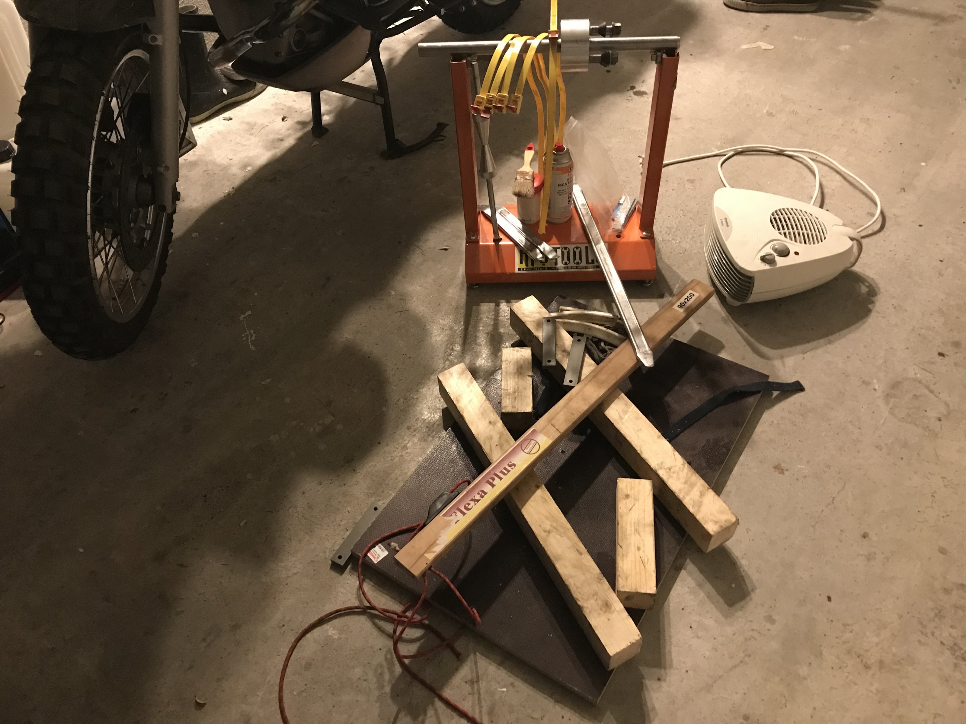

Vorab mal ein Bild mit allen Werkzeugen und Hilfsmitteln. Einen Kompressor braucht man natürlich auch wie auch einen Ventildreher.

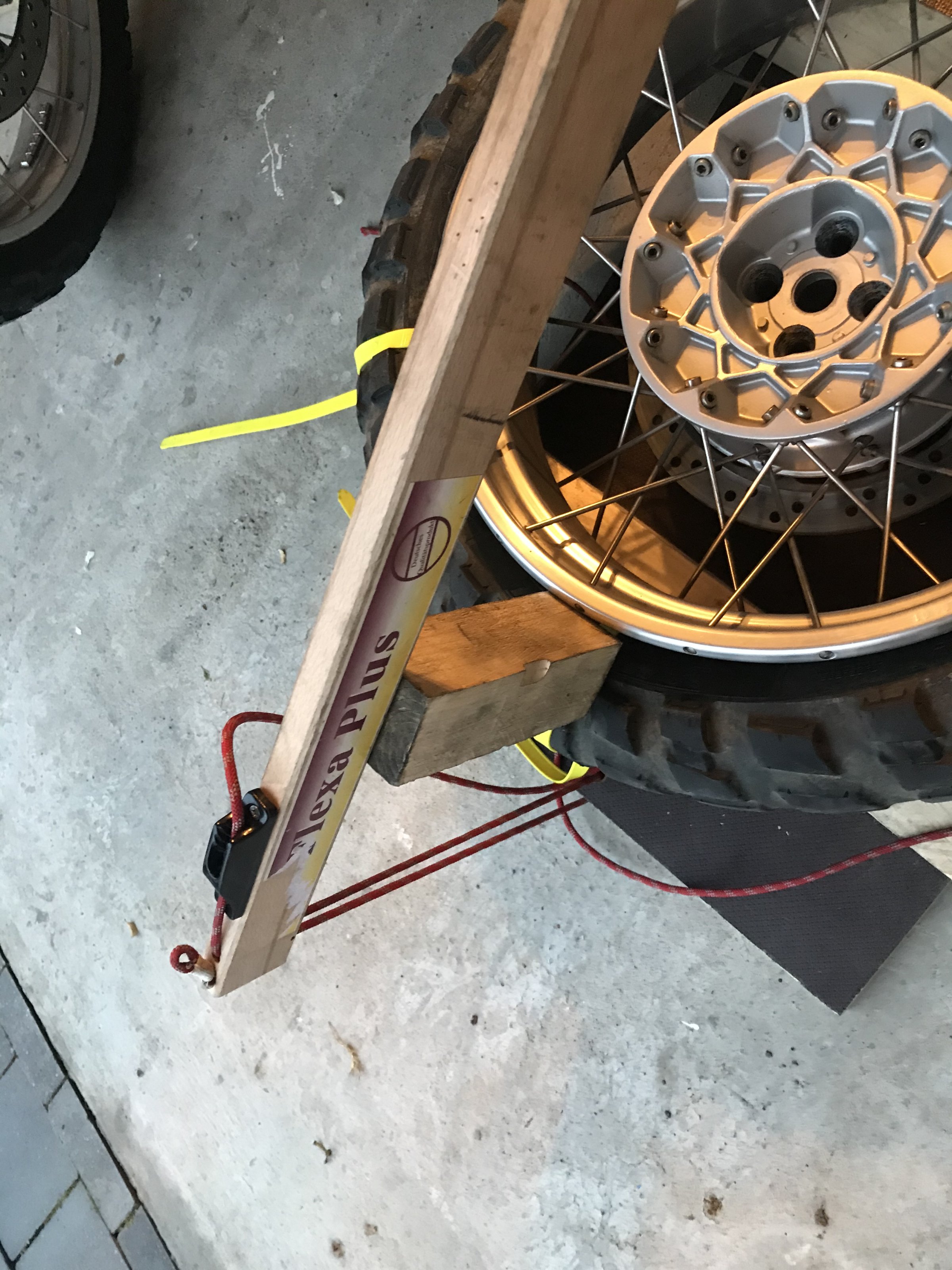

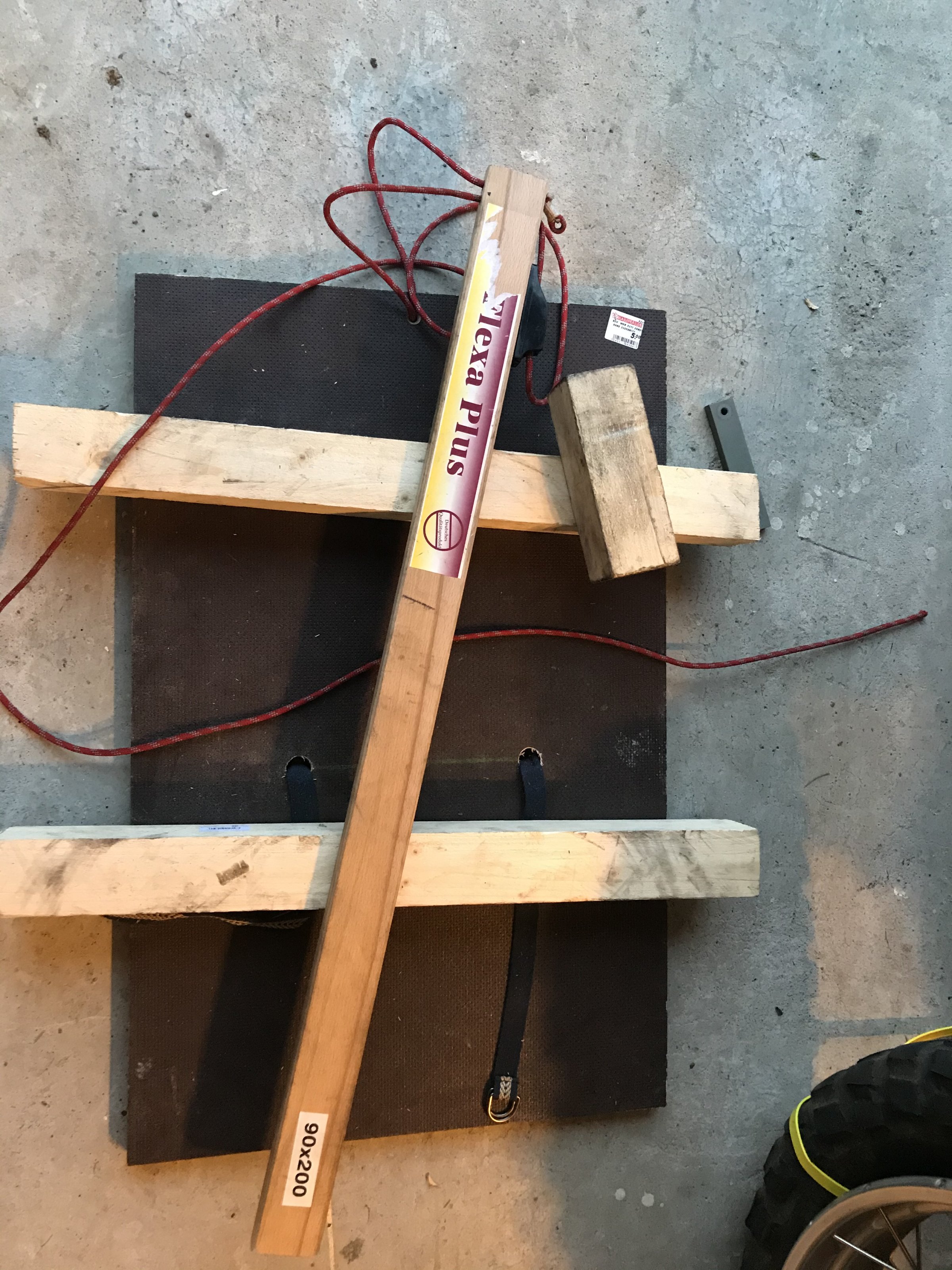

Der alte Reifen wird vom Felgenhorn abgedrückt
Dafür hab ich mir das gebaut. Ich nenne das mal „Drücker“. Ich glaube wie das funktioniert ersieht man auf den Bildern. Der Abstand/Höhe zwischen Hebel und Brett lässt sich mit dem Seil und der Kammklemme schnell variieren.

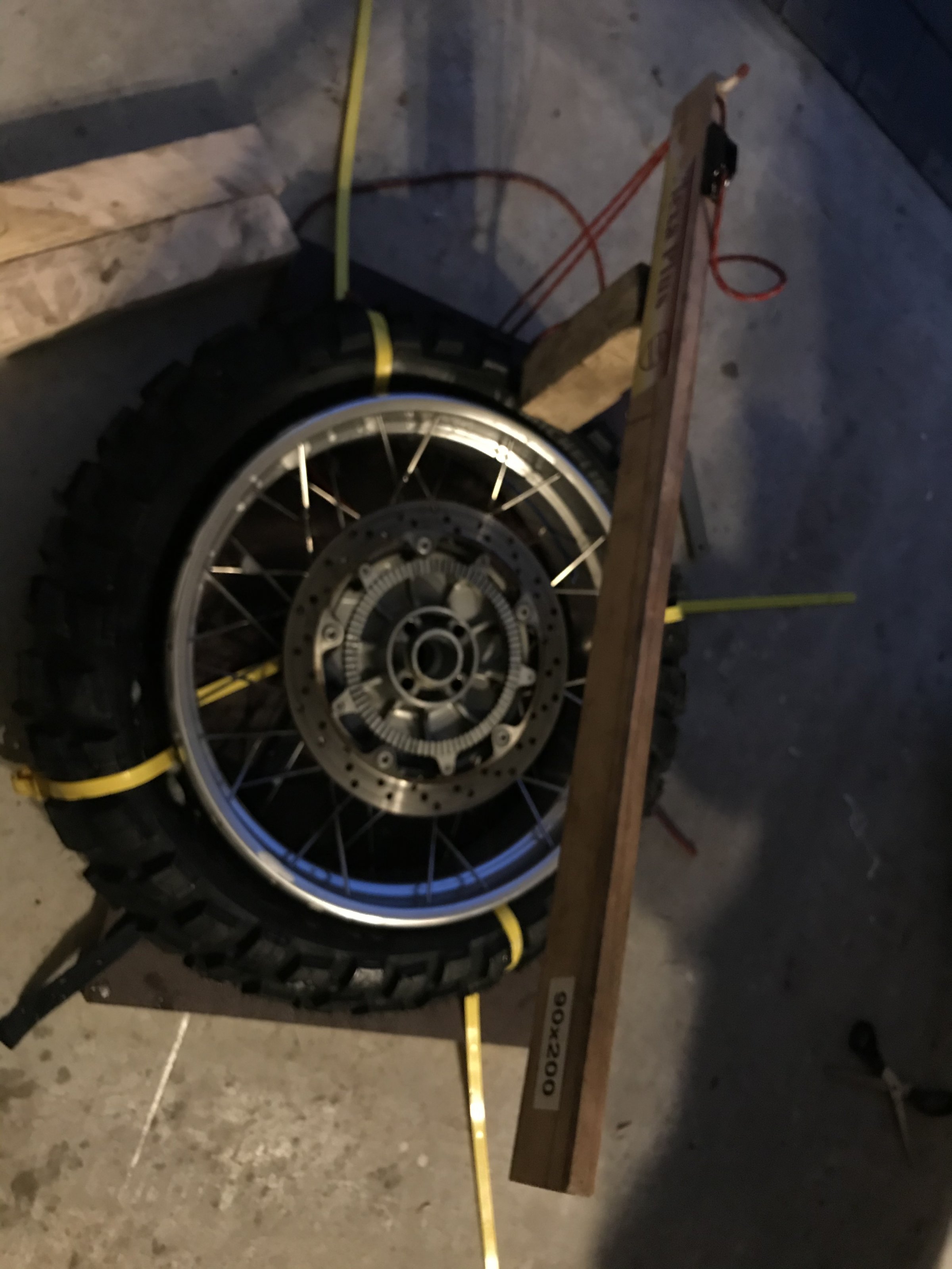

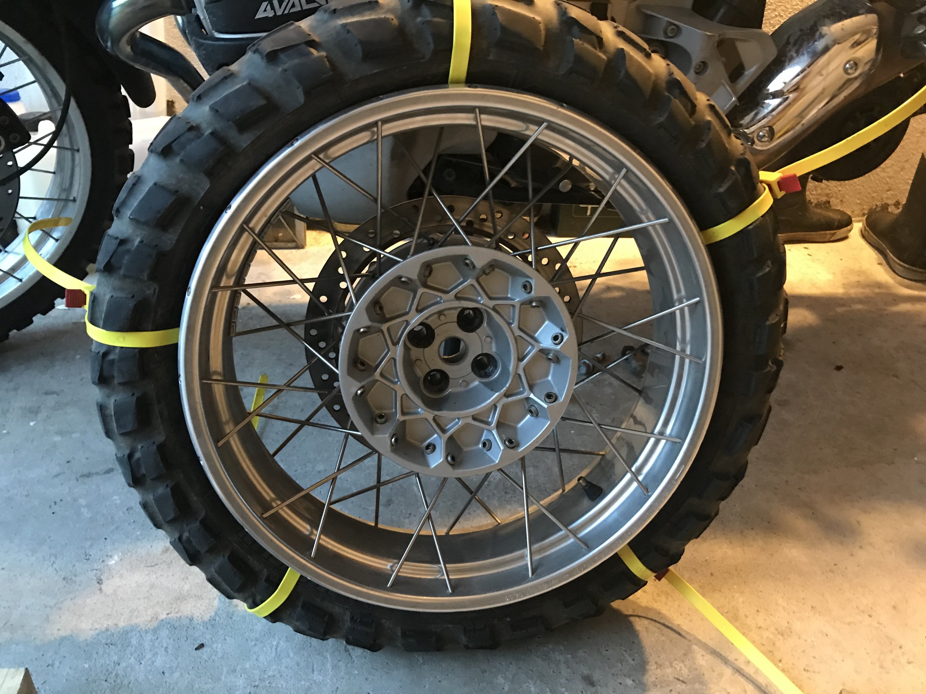

Dann die Kabelbinder um den Reifen einfädeln und straff ziehen. Dabei den Reifen an seinen Gürteln ganz zusammen schnüren. Darin liegt der Trick bei der Kabelbinder-Methode. Die Kabelbinder sind übrigens ganz große die man immer wieder öffnen kann. Gib’s im gut sortieren Baumarkt.
Wenn es so aussieht macht man reichlich Reifenflutschi zwischen Reifen und Felge und drückt die Felge aus dem Reifen. Dabei müssen die zusammen gezogenen Gürtel auf der Gegenseite unbedingt im tiefen Felgenbett liegen - dann geht es erstaunlich leicht. Eventuell muss man den ersten Überwurf mit einem Montiereisen oder dem Drücker machen. Je wärmer es ist, desto besser geht es.
So lange ich das bis hierher gemacht habe stand der Heizlüfter auf höchste Stufe im neuen Reifen. Der kann ruhig richtig warm sein, dann geht alles weitere viel leichter.
Jetzt den neuen Reifen mit den Kabelbindern zusammen zurren.
Und wieder viel Flutschi und die Felge flutscht. Dabei hilft die Drücker und das eigene Körpergewicht. Vorher auf die Laufrichtungen achten! Wichtig im Eifer des Gefechtes!!!

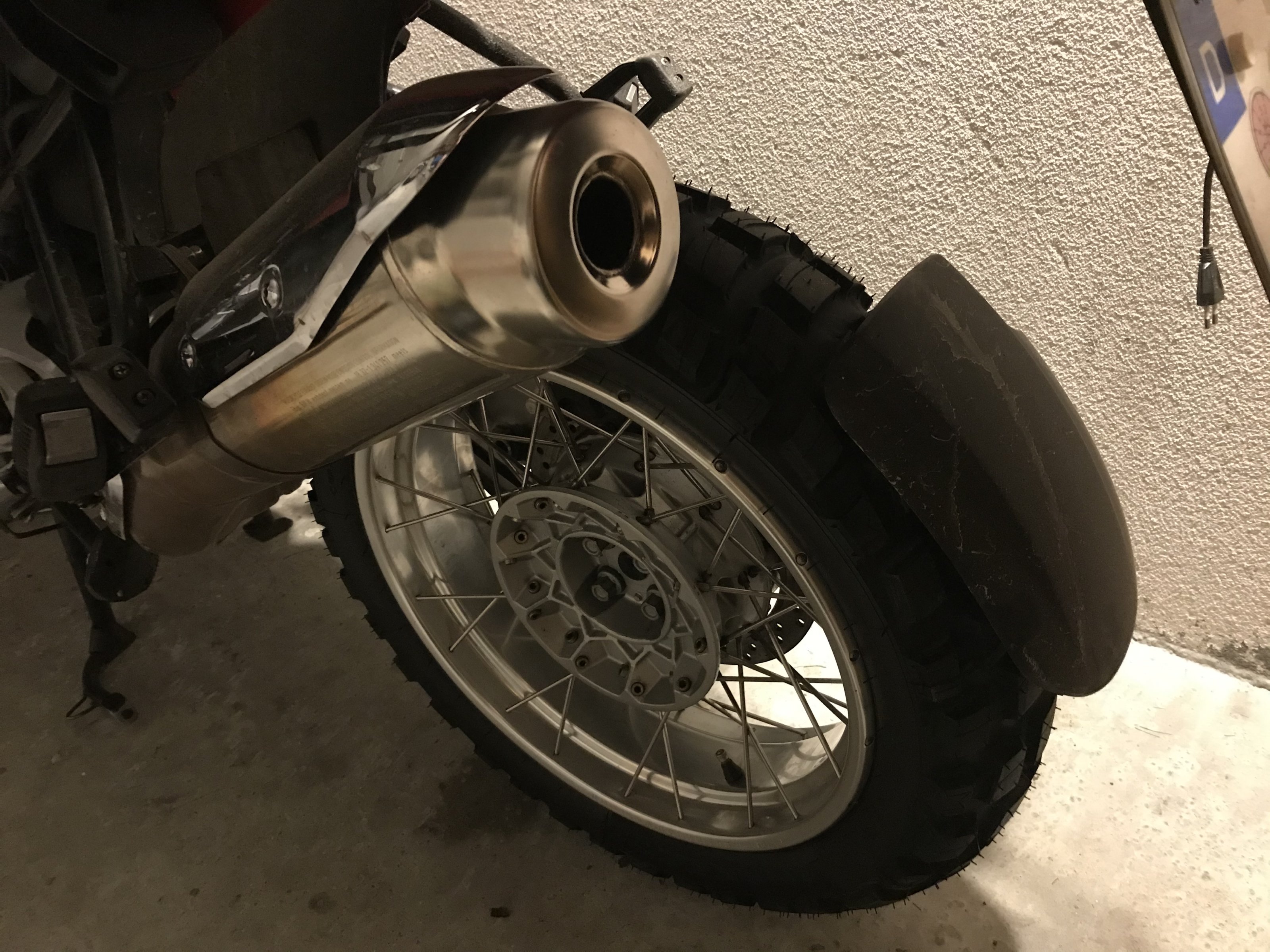

Auswuchten und fertig
Die Kabelbinder-Methode funktioniert sehr gut.

Eine riesengroße Hilfe ist mir dieser Drücker:
Mit dem brauche ich kein Motiereisen und Kratzer kann der nicht.
Der Schlüssel bei der Kabelbinder-Methode liegt meiner Erfahrung nach darin:
  • Reifengürtel im ganzen Umfang mit den Kabelbindern zusammen ziehen ( geht auch mit kleinen Spanngurten; die lassen sich nur schwierig einfädeln)
  • die Reifengürtel müssen unbedingt im tiefen Felgebett liegen
