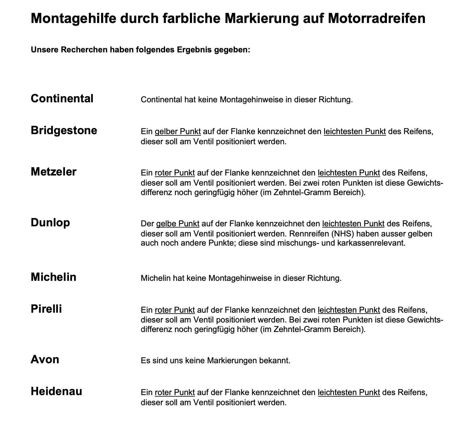

Vor allem hat man Einfluss auf die Anzahl der Wuchtgewichte, weil sich nicht alle Monteure die Mühe machen bzw. nicht die Zeit haben den Reifen vor dem Wuchten auf der Felge passend zu drehen.
Gast-22104
Mitas hat auch keine Kennzeichnungen.
Wenn man Reifen abzieht, die man später wieder nutzen will, z.B. weil man für's Gelände zwischendurch andere Reifen aufzieht, sollte man die Ventilposition VOR dem Abziehen markieren. Die Originalmarkierung ist dann längst nicht mehr sichtbar.

Nebenbei kann man, falls vorhanden die Markierungen nutzen und so die Wuchtgewichte reduzieren (machen viele Werkstätten nicht).
