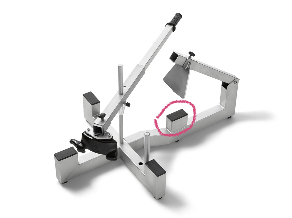

Beim Abdrücken ist das Problem, das das Gummi auf der Felgenschulter (also zwischen Horn und Hump) noch trocken ist und deswegen extrem gut haftet. Wenn man da beim Abdrücken mit Montagespray (oder Spüli) statt dickflüssiger Paste rein geht, sollten auch besonders hartnäckige Reifen ins Tiefbett springen. Hab das aber zugegen noch nie probiert, weil es bisher nie nötig war.
Unabhängig davon ist Abdrücken an ein und derselben Stelle im allgemeinen nie der beste Weg! Bei gutmütigen Reifen kann das zwar funktionieren, aber oft kommt der Reifenwulst immer und immer wieder einfach nur in die Ausgangsposition zurück statt über den Hump zu springen. Da ist es hilfreich, das Rad nach dem ersten Abdrückversuch ein wenig weiter zu drehen, nochmals drücken, drehen, drücken, ... bis es "plopp" macht und der Reifen unten ist.
Anfänglich wusste ich das nicht und hab mit viel Kraft am Hebel die entsprechende Kunststoffauflage des Montagekreuzes ruiniert. Glücklicherweise ist der Felge nichts passiert, aber das Kunststoffteil musste ersetzt werden.
