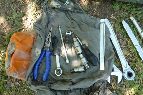

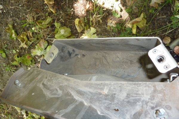

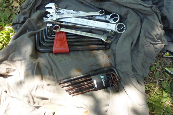

vergiß`das Teil !
dem kann ich zustimmen, wir haben die Kästen auch am Motorschutz montiert, das Werkzeug in einem Baumwolltuch gewickelt , dann im Ortliebsack nd schließlich in die Alu-Box. Leider ist der Ortliebsack durchgescheuert und jede Menge Wasser-schlammgemisch ist eingedrungen. Das Wasser verdunstet irgendwann, der Sand bleibt und ist hart verkrustet. Als ich mal das Werkzeug benötigte, entdeckte ich das Übel - mein Werkzeug war teilweise angerostet, zwar noch alles brauchbar aber schon heftig vergammelt.
Den Tipp mit dem Ortliebsack hatte ich aus einem Forum, ohne genau zu wissen welches es war - aber das war nicht praxisgerecht.
Wir werden uns einen anderen Beutel, der nicht durchscheuert suchen und dan weiter nutzen. Die Position des Werkzeugkasten ist schon gut.
Ein weiterer Mangel ist, dass das Bepacken des Kastens recht mühsam ist, die Öffnung ist nur schmal und man kann den Raum nicht 100%% nutzen.

gegen durchscheuern hilft eigentlich Polsterfilz sehr gut. Sowas benutzen wir immer, wenn`s erforderlich ist.
Das Zeug müßte es im Sanitätsfachhandel geben ( wir bekommen es so...:rolleyes:). Du könntest vielleicht auch mal ganz nett beim Krankenhaus Deines Vertrauens in der Aufnahme nachfragen, ob sie von dem Zeug etwas herausrücken...:D. Oder beim nächsten Arztbesuch dem Mädel in der Anmeldung tief in die Augen schauen...:D
Wer sich schon mal `ne Gräte wie Bein o.ä. gebrochen hat, kennt es vielleicht. Es kommt eigentlich zwischen Gips und der gebrochenen Gliedmaße, um Scheuern zu verhindern. Der Filz ist absolut flexibel, kann sogar naß verklebt werden, andererseits aber auch leicht wieder entfernt werden . Dabei aber wirklich wiederstandsfähig.
