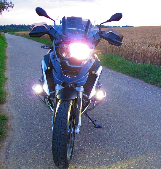

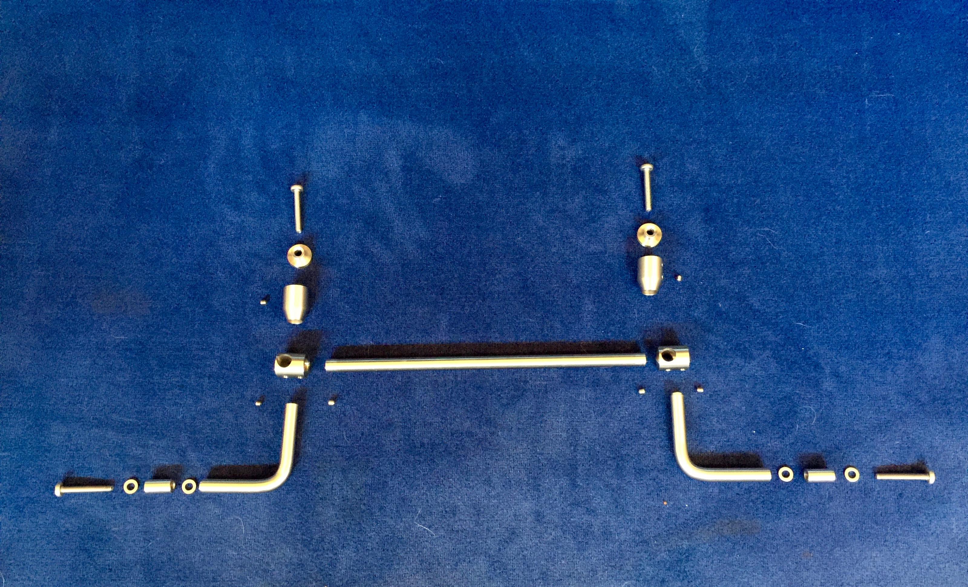

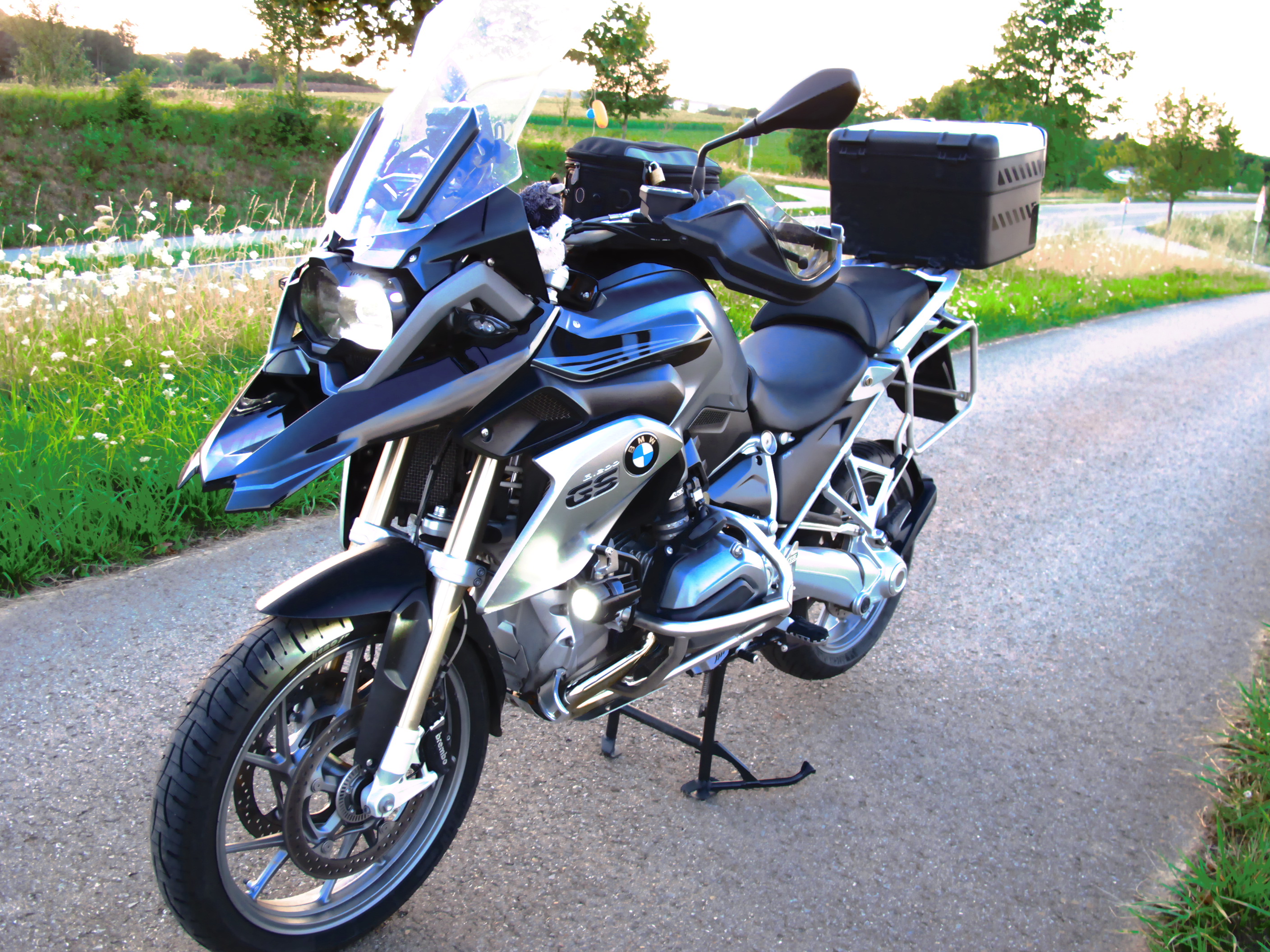

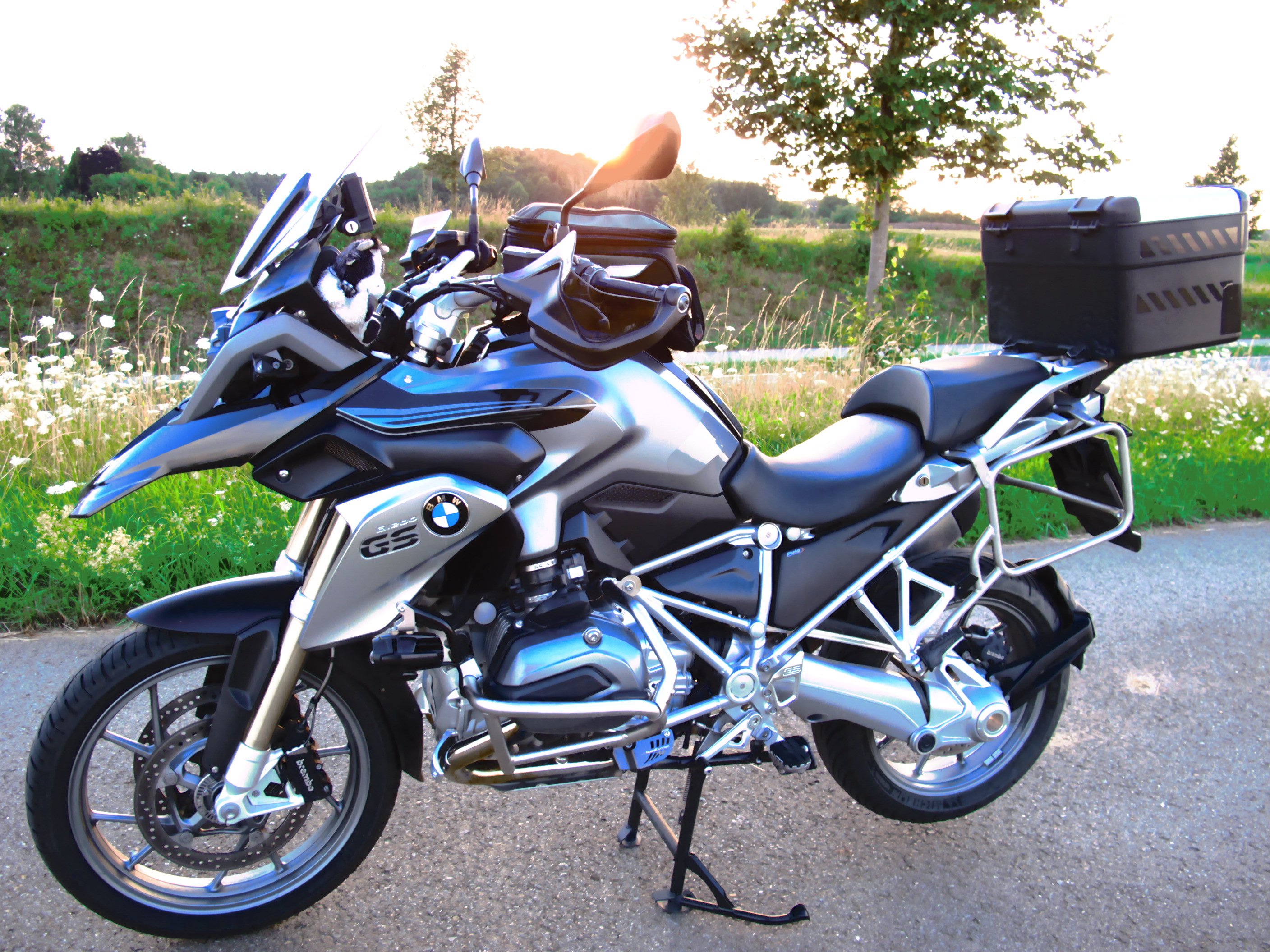

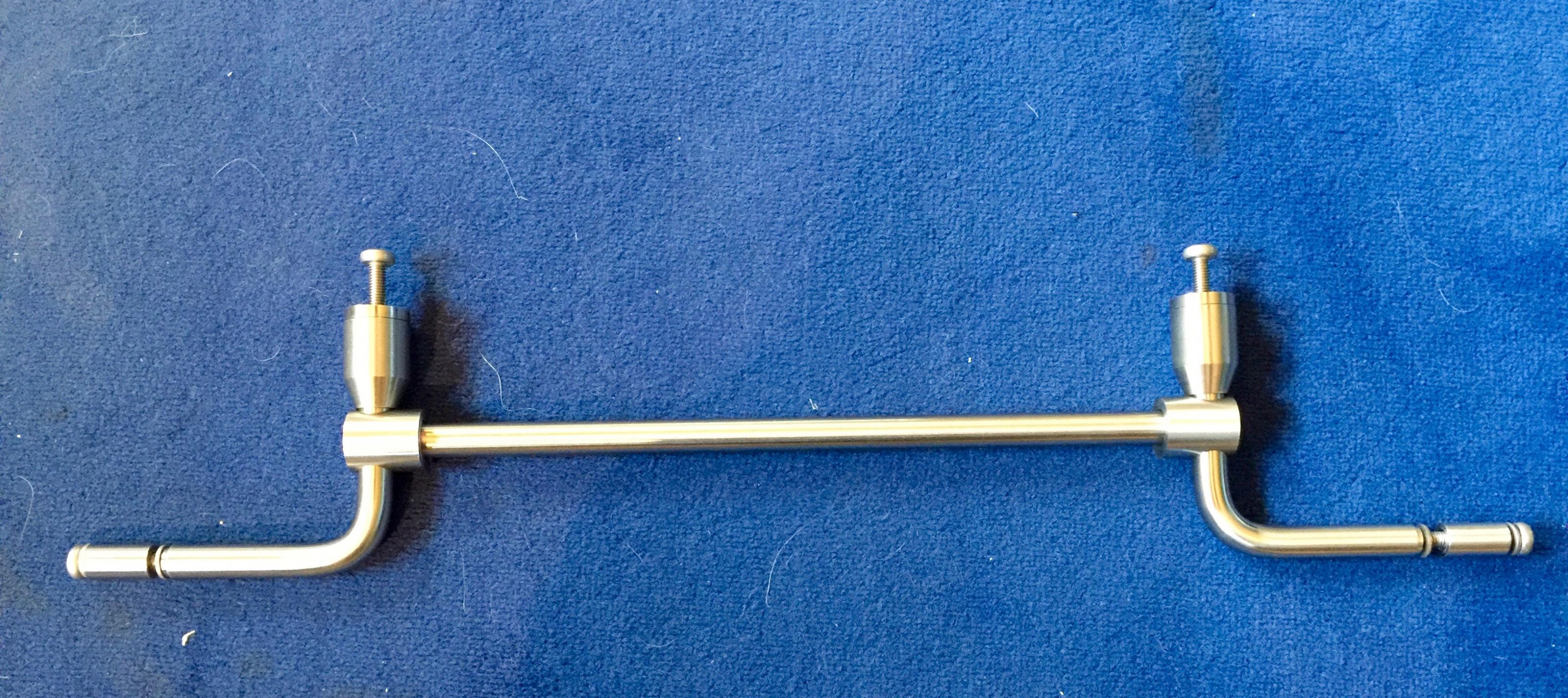

Wichtige Frage an alle, auf mehrfache Nachfrage hin entwickle ich gerade meinen LED Lampenhalter weiter. Die ersten 2 sind fast fertig. bisher sind die LED Lampenhalter ja immer starr nach vorne gerichtet. Bei meiner Neukonstruktion hätte ich die Möglichkeit, die LED sowohl hoch und runter, als auch rechts und links einstellbar zu machen.
Jetzt meine Frage: MACH DAS SINN?

Ich persönlich sehe da keinen Mehrwert, wenn man statt nach vorne zur Seite leuchten kann (außer man könnte das als Kurvenlicht bauen ;) )

Hi Sean, hoch/runter ist sicher sinnvoll, aber rechts links? Die Dinger sollen möglichst geradeaus leuchten,
und die mir bekannten Modelle lassen sich alle in der Quer- und Längsachse justieren, da kann der Halter
ruhig gerade sein. Sieht übrigens sehr edel aus, Kompliment!

Hi Sean - du Bastelfreak :wink:
Rechts/links halt auch ich für überflüssig - die Zusatzscheinwerfer streuen derart breit, dass bereits bei normalbetrieb die waldränder schon wirklich wenige meter vor dem moped voll beleuchtet werden.... eine weiteres rechts / links bräuchte man da eigentlich nur noch als "suchscheinwerfer"....
ansonsten - ebenfalls kompliment !!
gruß
frank

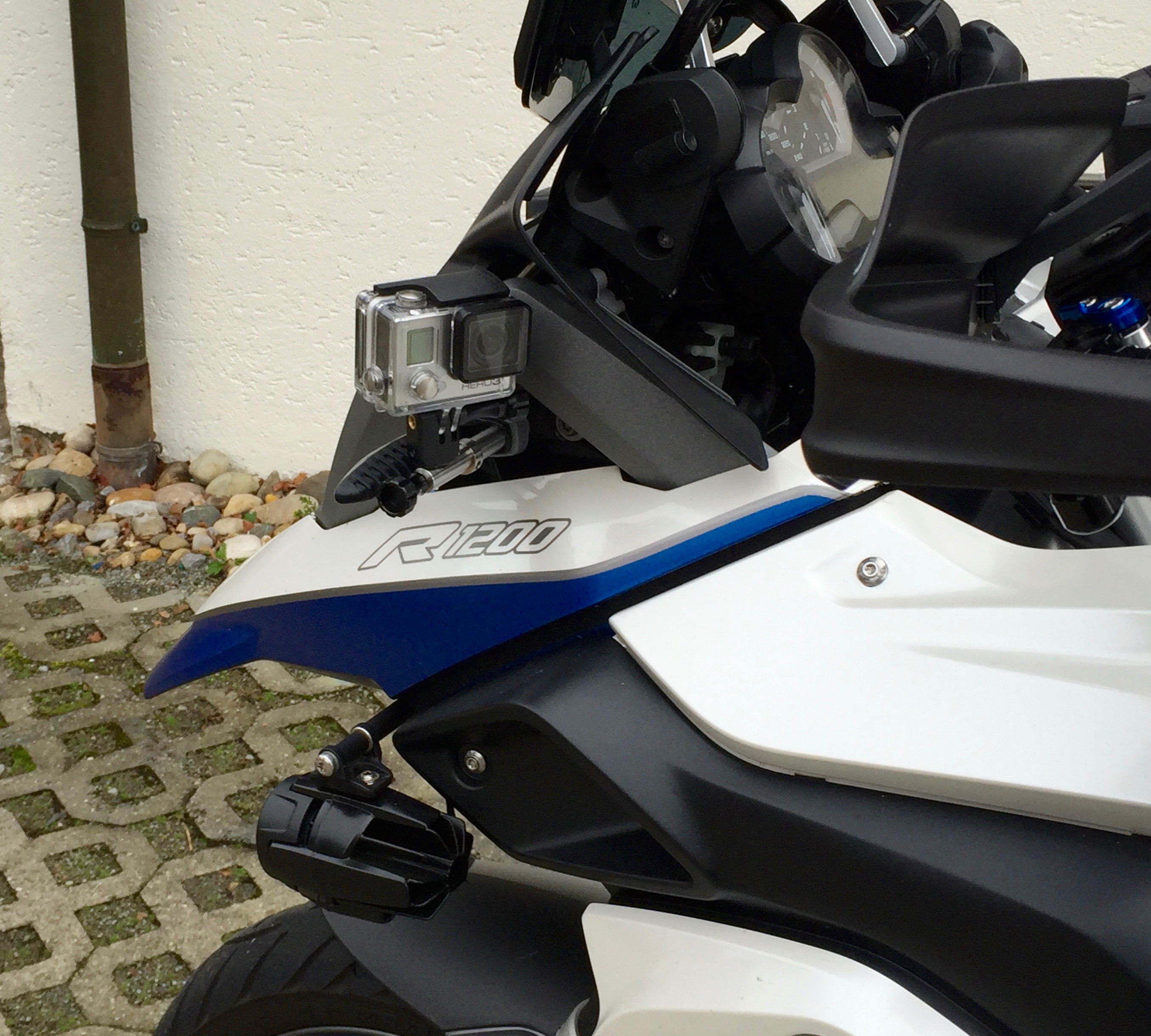

Bei deiner Konstruktion sieht es für mich so aus, als ob die Zusatzscheini an der gleichen Position sind, wie die OEM-Halter. Das Schwenken sehe ich auch nicht als Mehrwert an. Wenn du schon eine Alternative entwickelst, wäre aus meiner Sicht eine Variante sinnvoll, die einen alternativen Befestigungsplatz bietet. Z.B. tiefer, wie bei der Adv oder höher wie die TT-Halter. Mir würde die Position wie Adv gut gefallen - ich mag aber keine Bügel :smoke:

Die Halter schauen gut aus, eine Verstellung braucht es glaub ich nicht

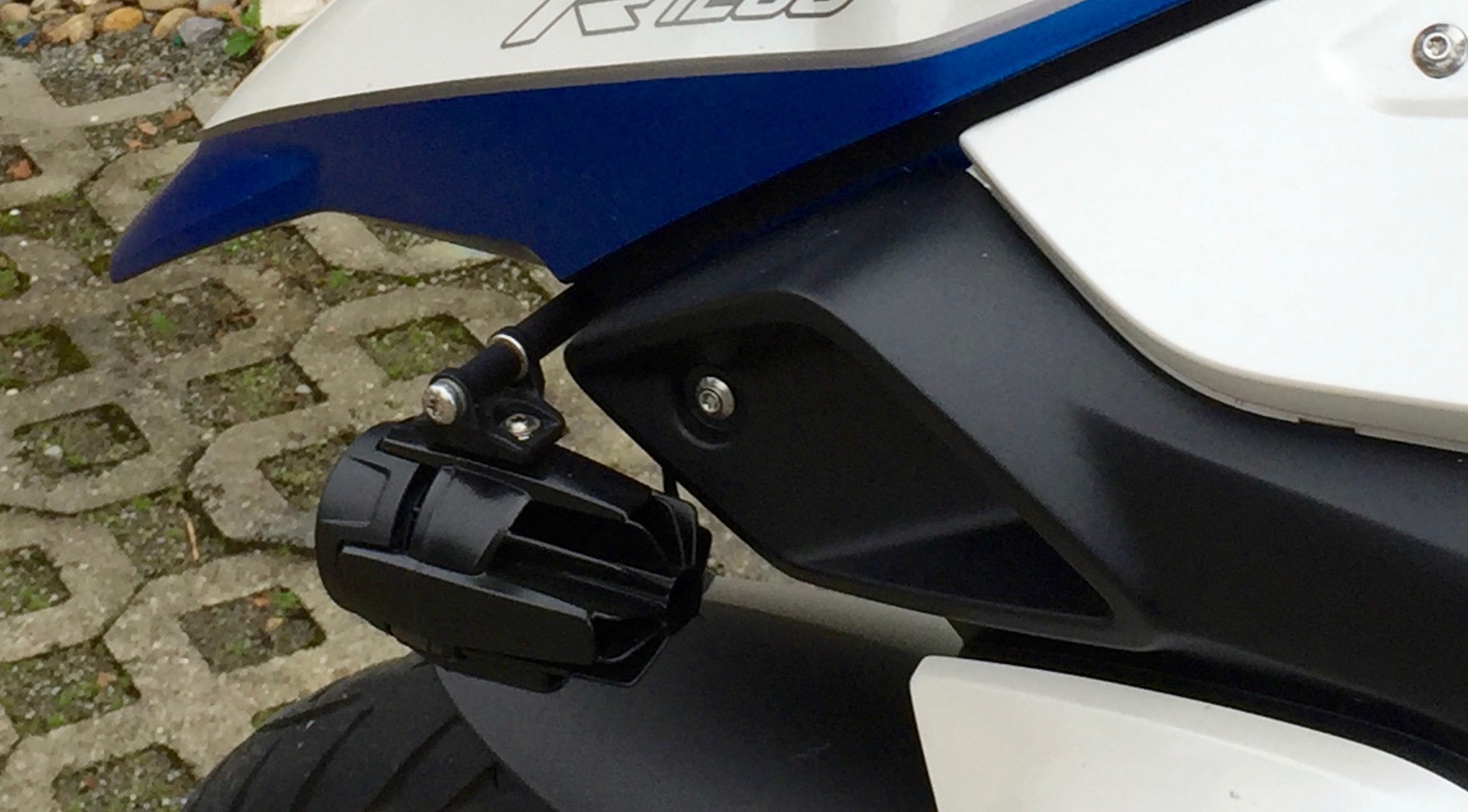

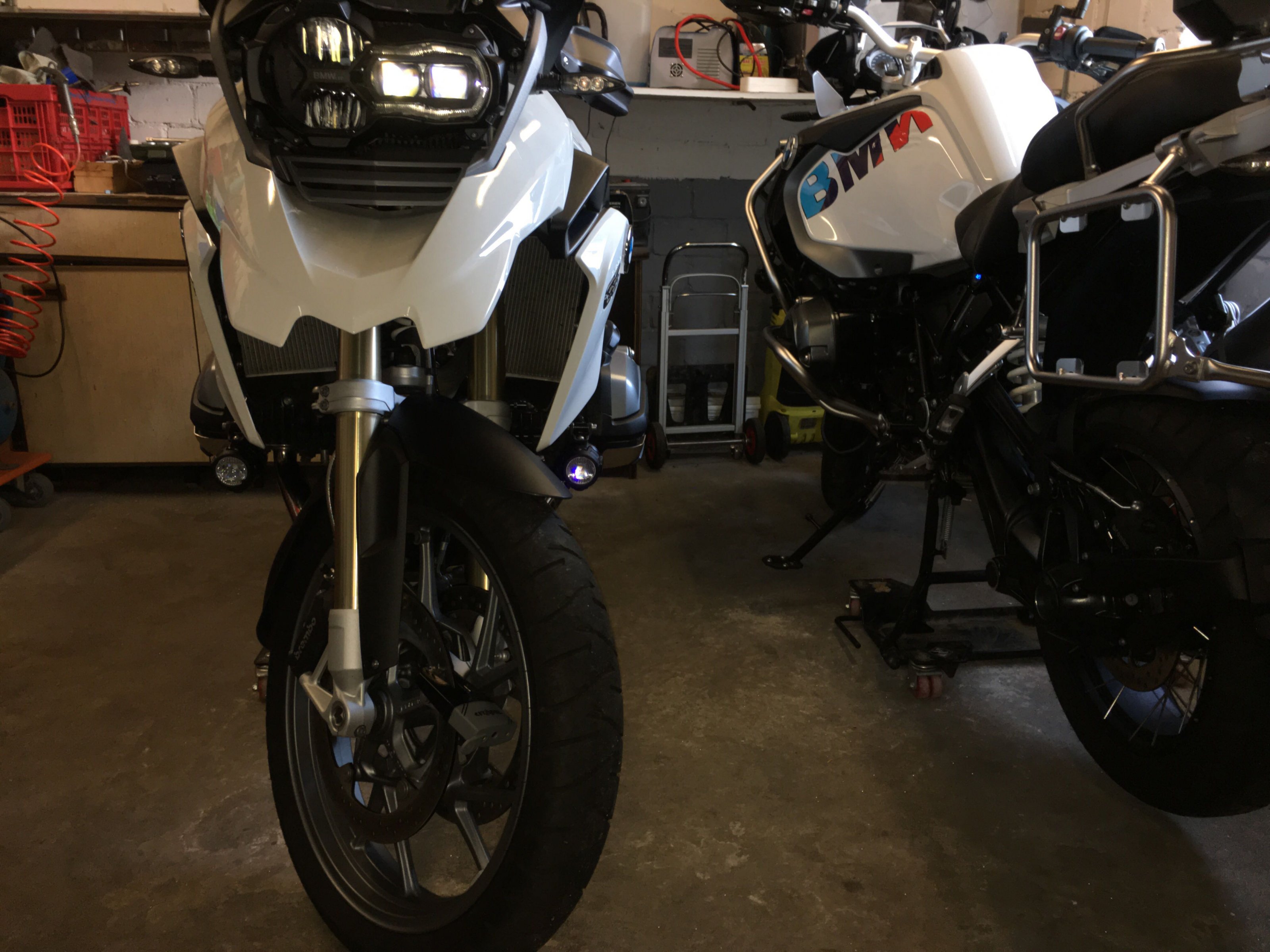

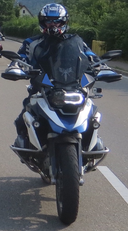

Hallo Max,
ich wollte auch die LED-Zusatzscheinwerfer aber oben am Schnabel haben mir diese auch nicht so gut gefallen.
Ganz ohne Stürzbügel gibt es die Möglichkeit die Halter von der R 1200 RT zu verwenden. Die werden an der Stelle befestigt, an der normalerweise der Motorschutzbügel montiert wird.
Vielleicht wäre das für dich eine Alternative.
https://www.bmw-motorrad-bohling.com/de/bmw-led-motorrad-zusatzscheinwerfer-satz-r1200rt-k52.html
Hier im Forum hat jemand diese Halter bereits verbaut. Ich finde nur leider das Bild dazu nicht mehr.
Da ich die Schweinwerfer noch etwas weiter nach außen bekommen wollte habe ich den Halter der K1600GT genommen und verkehrt herum verwendet und mit einem Adapter am Sturzbügel befestigt.
https://www.leebmann24.de/bmw-ersatzteile/view/btdetail/?series=k48&typ=0602&og=03&hg=63&bt=63_1369
Scheinwerferbilder 009.JPG Scheinwerferbilder 010.JPG Scheinwerferbilder 043.JPG
bei der Montage benötigt man auch den Kabebaum der LC ADV

Danke. Das sind wirklich zwei schöne Alternativen. Vielleicht rüste ich jetzt doch nich zur Lokomotiven-Beleuchtung auf :frown:

sieht sehr gut aus, top Lösung und geile Optik.

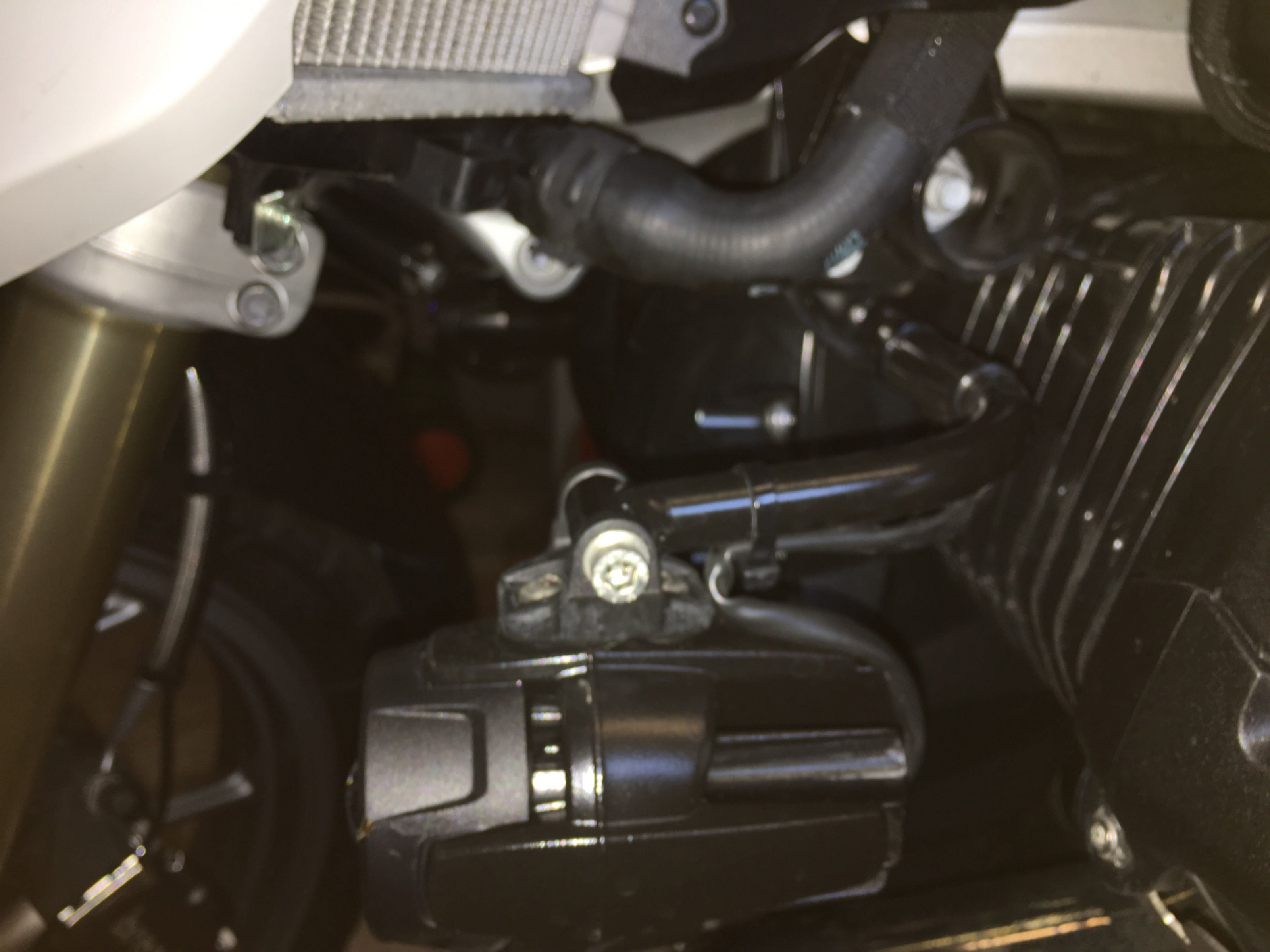

Ich grab den Thread mal wieder aus da ich gerade die Bilder wiedergefunden habe, bei denen die Zusatzscheinwerfer mit den Haltern der RT unten montiert wurden
Das geht natürlich nur wenn man keine Sturzbügel hat
