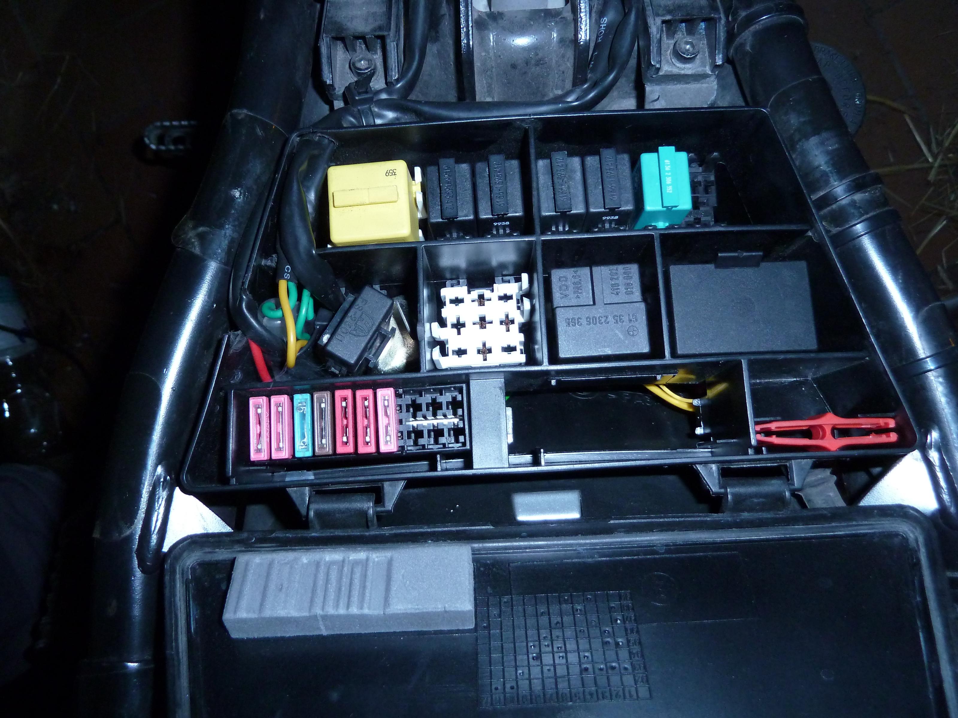

Hab ich das Relais? Dies ist ein nicht ganz aktuelles Foto: in der MItte steckt jetzt der gold-gelbe Codierstecker.
VG Thomas

Danke @ Larsi und Timo: dann ist bei meiner Q alles da was sie braucht. Super
