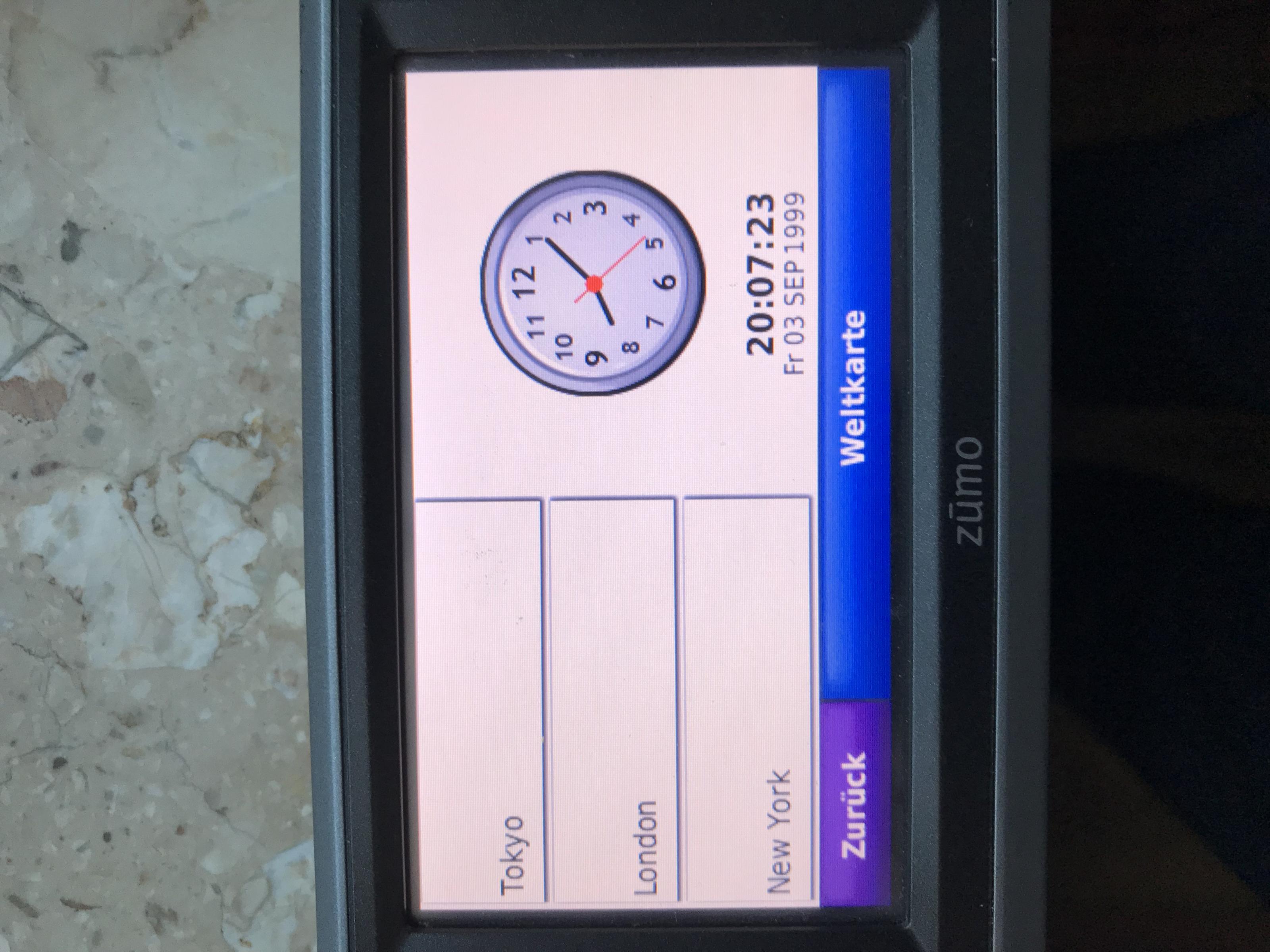

Das Datum ist das Problem, nicht die Uhrzeit.
Die Uhrzeit synchronisiert sich alleine. Das Datum findest du unter Exras - Weltzeituhr, rechte Seite.
Außerdem wenn das Gerät am PC hängt trägt die Current.gpx im Ordner Garmin\Gpx ein altes Datum.
Alle die ein Zumo 660 oder BMW Navi betreiben und betroffen sind können das leicht überprüfen.
Wie gesagt, wenn die Batterie kurz raus war, gibts keinen Weg das Datum neu zu justieren.
Sind hier echt nur 2 Zumo im ganzen Forum betroffen?

Tja sehr schön. Dann hast du ein Gerät ohne den Bug.;)
Hier steht das Datum. (Anhang)
