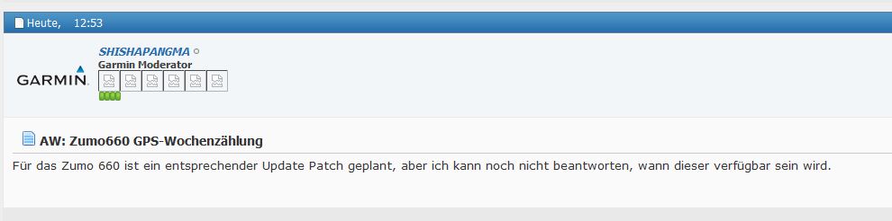

Hi Zusammen,
es scheint ein Silberschweif am Horizont auf zutauchen! Heute hat Garmin im selbigen-Forum auf die Frage zu einem Firmwareupdate geantwortet!
KLICK
Zuversichtliche Grüße
Chris

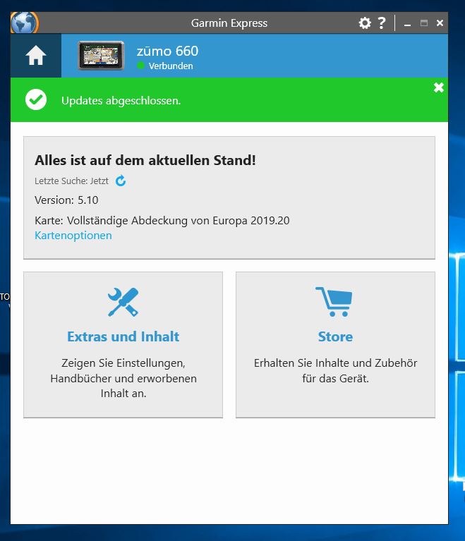

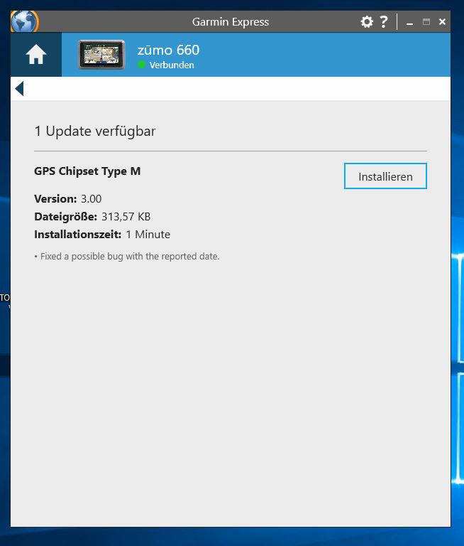

ZUMO funktioniert wieder korrekt
Danke für den Hinweis Klaus, u. RocksterMan
kann ich so bestätigen.
Habe allerdings nichts vorher deinstalliert.
1.Garmin Express updaten
2.Dann Garmin Express neu starten
Zumo vorher anschließen
Jetzt wird ein Update für den Zumo angeboten
3.Installieren (neue Firmeware wird übertragen)
Nach Abschluß am Zumo den Batt.Deckel schliessen
Sofort wird die Firmware erneuert
Meldung "Abgeschlossen" abwarten
Danach zeigt der Zumo die richtige Zeit, das Datum stimmt aber noch nicht
4.Erst nach dem Satelliten Kontakt wird das Datum korrigiert.
siehe ScreenShots
Bravo Garmin, hat ja lange gedauert, einige bitterböse Mails an den unfähigen Support incl. aber
jetzt funktioniert alles wieder.
