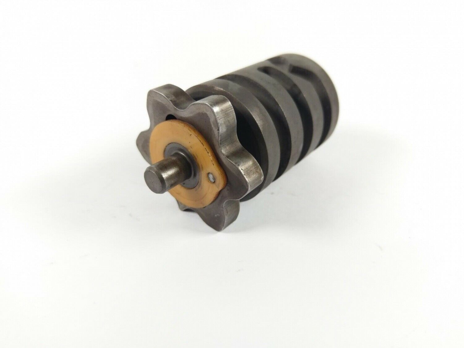

Kann mir wer erklären oder gibt es Bilder, wie der Leerlaufschalter im Getriebe arbeitet?
hier ist es zusehen
5 Gang Getriebe-Schaltungsteile - BMW K15 (G 650 X) G 650 Xcountry 07 (0164,0194) (0164) - BMW Ersatzteile - leebmann24.de
auf der Schaltwalze sitzt eine Isolierscheibe #16, dort ist eine kleine Bohrung drin durch die ein Stift geht.
Hat jetzt der Schalter Kontakt mit dem Stift, dieser Fall tritt nur im Leerlauf auf, dann ist der Stromkreislauf geschlossen und die Leerlaufleuchte sollte leuchten.
Die Funktion kannst du ganz einfach mit einem Multimeter testen.

So sieht das zumindest bei einer F650 GS aus, ich gehe davon aus bei der G ist das gleich
Gast 31894
Wenn ich´s von der F650 übertragen darf:
Der "Schalter" ist eine sog. Strombürste. (ZF machte solche Teile für Werkzeugmaschinen).
+ 12 Volt an Birne "N".
Wenn die Walze in "N"-Stellung ist wird Masse "zugeschaltet" und das Birnchen leuchtet.
Ich denke dass die Feder einfach müde ist, kann auch beim "Neuteil" sein.
Vllt. in Ultraschall reinigen und dann ölen.

Danke für die Antworten bisher!
Eine kurze Rückmeldung von mir.
Ich habe inzwischen ein anderes Öl drin. Die Neutral-LED reagiert seit dem recht zuverlässig. Nur noch selten braucht die Maschine einen kurzen Gasstoß, damit die LED angeht. Vielleicht musste die Maschine auch nur etwas gefahren werden - keine Ahnung.
Damit kann ich auf jeden Fall leben.
