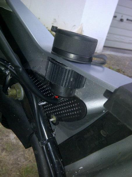

meine lösung bisher ist gerade dran sich aufzulösen. besteht aus: 12 v bordsteckdose, mit usb-wandler,
verschließbar, an der mittelstrebe befestigt mit geteiltem kunststoff-hülse zur durchmesservergrößerung,
dann mittels winkelstecker auf meine geräte, gps, funktelefon (wenn nötig), hd-kamera...
gruß markus

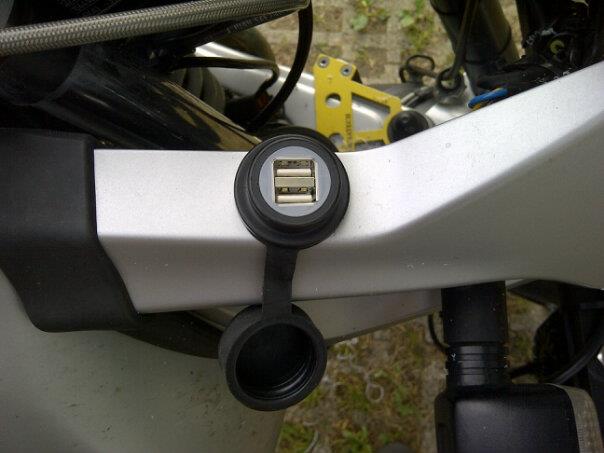

Habe auch diesen Usb Lader montiert- zwischen den Lenkerklemmböcken. Stromversorgung über eine Zusatzsicherungsdose auf dem Luftfilterkasten unter der Sitzbank mit extra Schalter. Mit dem Schalter wird die gesamte Zusatzelektrik (Navi,Usblader, Zusatzbeleuchtung etc.) abgeschaltet. Muss halt vor Fahrtantritt die Sitzbank hochmachen (Touratechsitzbank in 5 Sekunden runter und rauf) und anschalten falls ich es benutzen will- dafür muss ich nicht den original Kabelbaum verbasteln und habe ggf. eine einfache Fehlersuche.

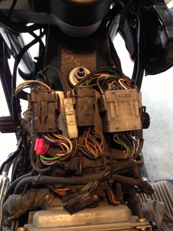

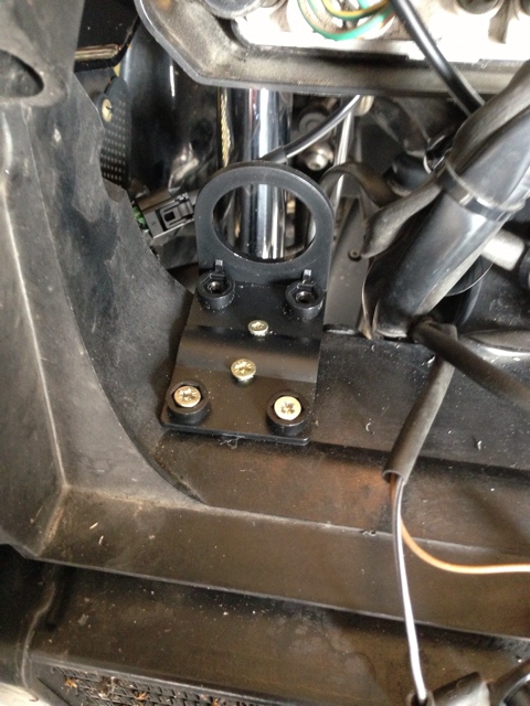

ich habe meine nach unten ins Cockpit gesetzt, super geschützt dort. Und ich bin an ein geschaltetes Plus gegangen, da die Steckdose so toll leuchtet, wenn der Strom fließt..... (Danke Louis)
Auf dem zweiten Bild links ist noch ein Stromdieb, den mein Vorfahrer angebaut hatte, zu sehen. Den hab ich rausgeschmissen und dort das geschaltete Plus genommen. Sicherung nicht vergessen.

hi mascudi,
vielen dank auch für die bilder und die info.
richtig erkannt: ohne sicherung ist das der "blanke" wahnsinn...
die position ist gut gewählt, wettersicher...
dank und gruß von markus
