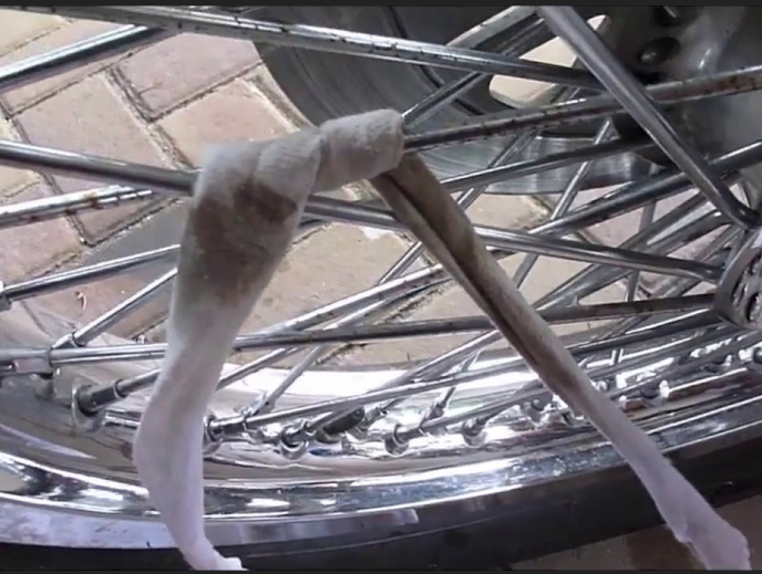

Bei entsprechender Verschmutzung und nach entsprechender Einwirkzeit und vor dem absprühen mit einem Küchenschwamm aus Kunststoff jede Speiche einmal von oben nach unten abziehen. Dauert keine 5 Minuten und ist dann nach dem abkärchern/abspülen auch sauber.
Wenn ich mal ganz viel Langeweile habe, poliere bei jedem 3-5 Reifenwechsel die Speichen mit einem dünnen Streifen Baumwolle und etwas Chrom-Politur wie unten gezeigt. Das verhindert auch, dass die Speicher überhaupt erst so aussehen wie auf dem Bild.

Sowas mach ich nur im Winter, im Wohnzimmer. Zentrierbock auf den Tisch und dann gemutlich rubeln.
Leider muss ich dazu immer erstmal meine Frau überzeugen.
