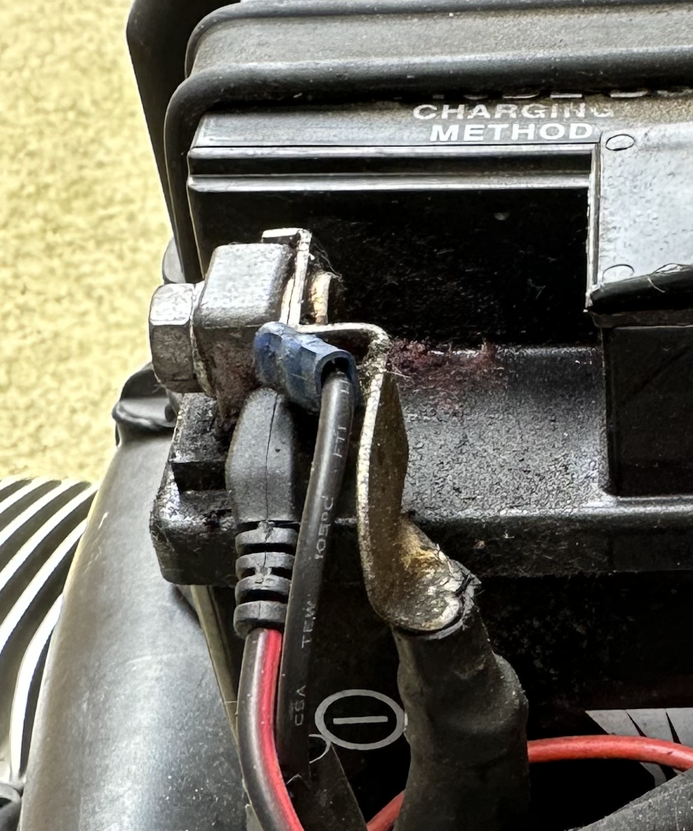

Hallo zusammen,
ich habe beim Ausbau der defekten Batterie meiner gebraucht erworbenen 1150 GS festgestellt, dass die Batterie-Pole mitsamt Kabel-Ösen total verschmiert/verklebt waren
Bildschirmfoto 2024-05-07 um 01.00.37.png.
Ich frage mich, woher der Schmutz kommt und wie ich die Ösen am besten wieder reinigen kann, damit der Stromfluss nicht behindert wird.
Danke für eure Hilfe.

Batterie abklemmen. Zuerst minus.
Als Reinigungsmittel kannst du Bremsenreiniger oder wd 40 nehmen .
Ggf. Polfett auf die Pole.

Da wird wohl der Vorbesitzer Polfett drauf gesprüht haben.....was ja nicht falsch ist....Stromfluß wird da durch nicht behindert

Ist normal und auch richtig bei den eingefetteten Polen wenn es Batteriepolfett ist. Ich würde eher dafür sorgen, das der Quetschkabelschuh (blau) auf die andere Seite oder an anderer Stelle mit Massekontakt kommt. Die Auflagefläche des Massekabels ist u.a. aus Kontaktgründen nicht ohne Grund im Profil so vorgegeben.

Hi, die Pole und Ösen einfach gut abwischen und wieder anschließen.
Polfett braucht man nur bei bei Blei--Säure-Akkus (Nassbatterien).
Alles Andere ist Schmuck am Nachthemd.
Dann nimm den anderen Anschluss gleich mit an die andere Seite/andere Stelle. Und ein Kabel mit “rot“ in der Ummantelung würde ich nicht am Minuspol der Batterie anschließen- das kann zu unliebsamen Verwechselungen führen.

Die Kontaktstellen an den Polen müssen gut blank sein. Ein bisschen Schmirgelpapier hilft hier. Kein Polfett zwischen den Kontakten. Max. als Schutz nach Anschluss der Pole. Aber auch das kann man sich eigentlich sparen, da sich dort dann der ganze Dreck (wie bei Dir) schön ablagert/festklebt kann (Dreckfänger).
Spässle? Polfett ist billige, ungereinigte Vaseline. Und die leitet Strom etwa gleich gut wie ein Porzellanteller.
Das Zeug hat man früher nach dem Verschrauben draufgeschmiert damit das atomare O der entweichenden Gase (O & 2H) die ohnehin kritische Kombination Cu/Pb nicht angreift. Die Gase resultieren aus der Elektrolyse von Wasser das bei mehr als 13,7 V aufgespalten wird.
Nachdem heute praktisch (und sinnvoll) nur noch VLRA-Batterien verwendet werden gibt's kein O mehr und auch kein Fett. Auch die Pole sind nicht mehr verbleit sondern verzinnt.
Wenn Du die Pole (in meinen Augen) übertrieben reinigen möchtest, nimm eine alte Zahnbürste und Seifenwasser. Nachspülen, und gut is.

Polfett hat man ja auch nur früher drauf gemacht und niemals auf die Kontaktflächen, sondern eben nur außen drauf....klar, dass man das heutzutage nicht mehr macht. Aber beim TE ist das halt so...sauber machen und gut ist es
